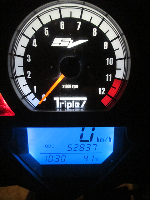

Teil 15: 26.08.16 - Unverwechselbar
Nun liebe Kinder gebt fein acht, DPD hat mir was mitgebracht :D
Hab heute meine neue Tachoscheibe bekommen und doch auch gleich eingebaut. Dafür hat zwar die Ausfahrt um ca 150km kürzer ausfallen müssen, waren am Ende aba dann doch wieda 320 Tages-KM. Hierzu gibts dann irgendwann auch noch ein kleines Sammelsurium aun Ausflugsfotos aba ich schweife schon wieda ab.
Beim Design hat es mich dann gepackt und ich hab mir ein Logo gebastelt, soll ja individuell sein. Das SV-Logo musste auch drauf.
Nachdem das ja jetzt alles so schön weiß leuchtet, darf da auch ein bisschen was geändert werden, jetzt siehts ja gut aus.
"Bernstein" ja in allen Ehrern, aba da gibts doch schon ein ganzes Zimmer, muss der Tacho ja nicht auch noch.
Also Tachoscheibe.
Nach nahezu endlosem Mail-Verkehr und langem hin und her wegen Größe, Position, vielleicht doch in Farbe oder nicht, ein bisschen rauf, ein bisschen runter, weiter links, ne doch etwas kleiner und runter, die Schrift gfallt nicht usw. sieht das Ergebnis (rechts) so aus:
Tachoscheibe alt-neu.jpg (268.48 KiB) 5807 mal betrachtet
Und um die Frage bezüglich der lichtdruchlässigen Flächen auch gleich zu klären, hat die Sonne mal Model gestanden:
Eingebaut schauts auch gut aus, der äußere Ring aus den Doppellinien ist zwar einen Hauch zu groß, finds optisch aba nicht schlimm, und sieht auch im Dunkeln sicher net so schlecht aus.
Bilder im Dunkeln mit und ohne Kontrollleuchten reiche ich noch nach. Es war heut beim Fahren noch nicht finster ;)
Wie gsagt, Bilder von meinen letzten Ausfahrten reiche ich auch mal bei Zeiten nach.
Bis dahin, viel Spaß an der Freude :)

Beitrag von Triple7 » 26.08.2016 20:54
Bin grad vorbei gelaufen also hab ich gleich ein Foto gemacht.
EDIT: In Besserer Qualität ;)
Einmal alles an
Und einmal zum genauer anschaun

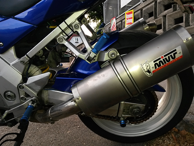

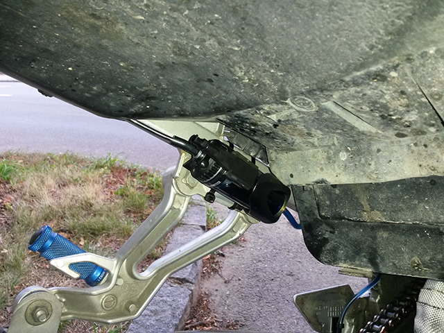

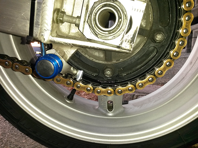

Teil 17 - 03.09.16 - Gut geschmiert
Hallihallo,
hatte heute Zeit den "Scotty" zu montieren.
Wollte den Voratsbehälter zuerst links am Soziusrahmen unter dem Seitendreieck montieren, musste aba feststelln, dass sichs um ein paar Milimeter nicht ausgeht. Das Dreieck würde dann beim Demontieren imma an dem Behälter scheren, das kann nix.
Unterm Sozius wollte ich nicht, erstens kein Platz und zweitens war ich dann zu faul die ganze Heckverkleidung zu demontieren :D
Hab mich dann entschieden, das Reservoir mit 2 Kabelbindern hinterm Soziusrastenhaler auf da linken Seite zu montieren.
Den Unterdruckschlauch hab ich am Nubsi vom hinteren Zylinder angeschlossen, beim Kühlflüssigkeitsausgleichsbehälter vorbei nach hinten gelegt und dann über dem Spritzschutzgummi oda was das da genau is, einmal quer rüber, an den Kabeln Richtung Heck entlang und am Behälter angeschlossen.
Den Ölschlauch hab ich auch einfach am Rahmen entlang zur Schwinge und dann auf der Schwingeninnenseite einmal zum Düsenhalter gelegt. Das ganze mit Kabelbinder fixiert, da ich diesen Klebelaschen nicht traue, gerade an der Schwinge wo Wasser und Schmutz so leicht hinkommen. Nicht dass die sich dann Lösen und ich den Schlauch in der Kette hab.
Den Halteplatte mit der Düse hab ich mit der Prismabuchse fixiert und die Düse ans Kettenblatt angepasst.
Nach Befüllen und Entlüften hab ich den Motor mal warmlaufen lassen und die Tropfgeschwindigkeit entsprechend der Empfehlung des Handbuchs auf ca. 60 Sekunden eingestellt.
Fertig und komplett montiert, fallt das System bei mir, obwohl ich es nicht im Motorrad versteckt habe, kaum auf.
Bin gespannt wie gut es tatsächlich funktioniert. Nach den Bewertungen und Erfahrungsberichten erwarte ich mir schon recht viel von dem System, vorallem nie wieder händisch schmieren müssen :)

Beitrag von SVKNECHT » 03.09.2016 22:39
Ich würde mir für den tank aus alu blech eine halterung bauen damit die kabelbinder verschwinden. Zum einen fällt es dann noch weniger auf und zum anderen scheuern dir die kabelbinder nicht den lack durch. ;-)
