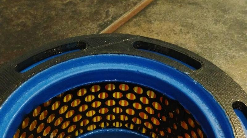

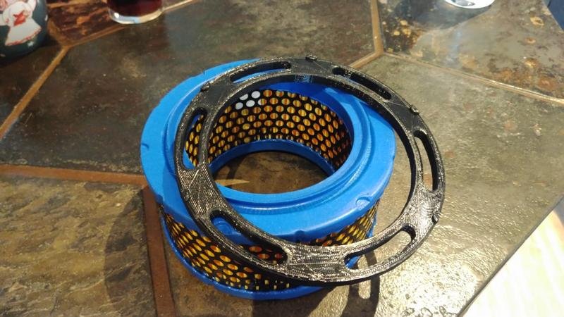

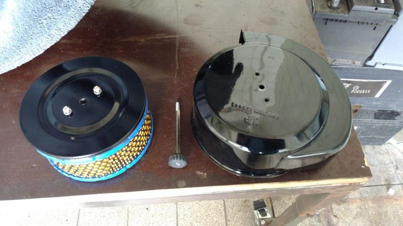

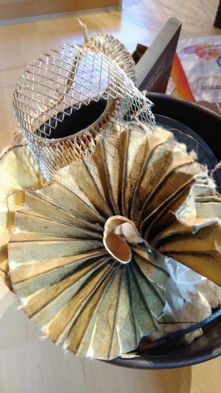

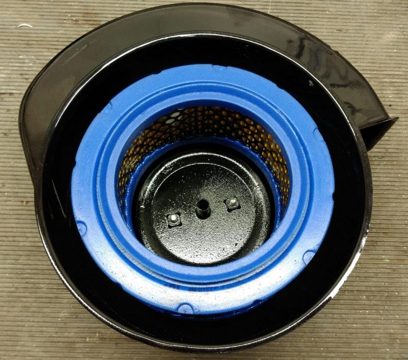

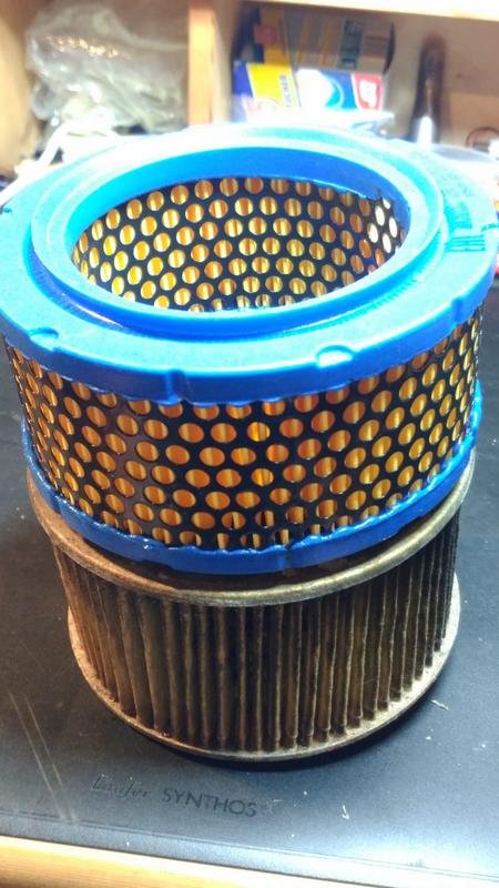

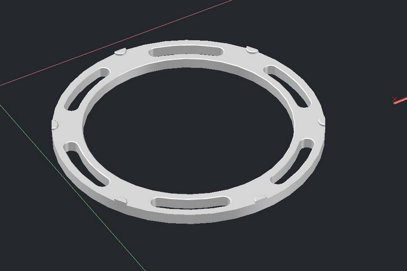

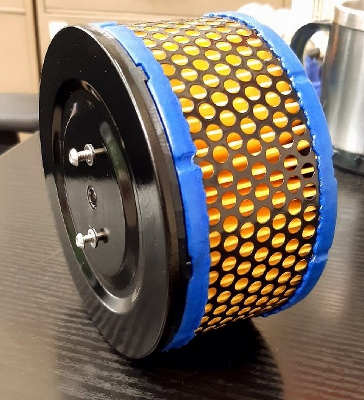

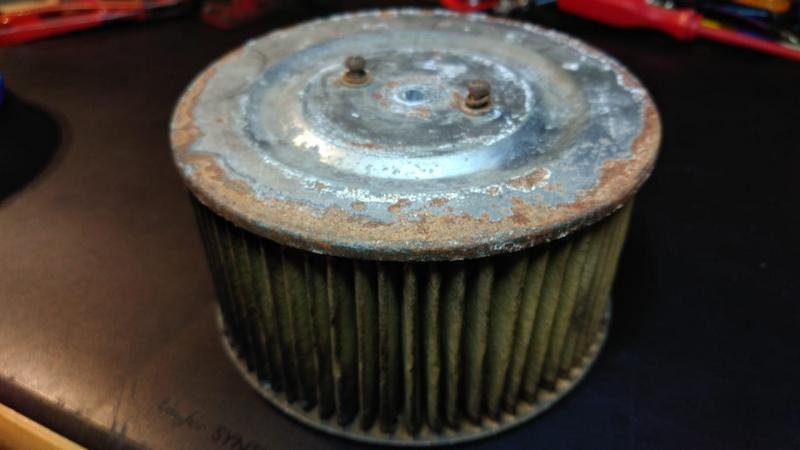

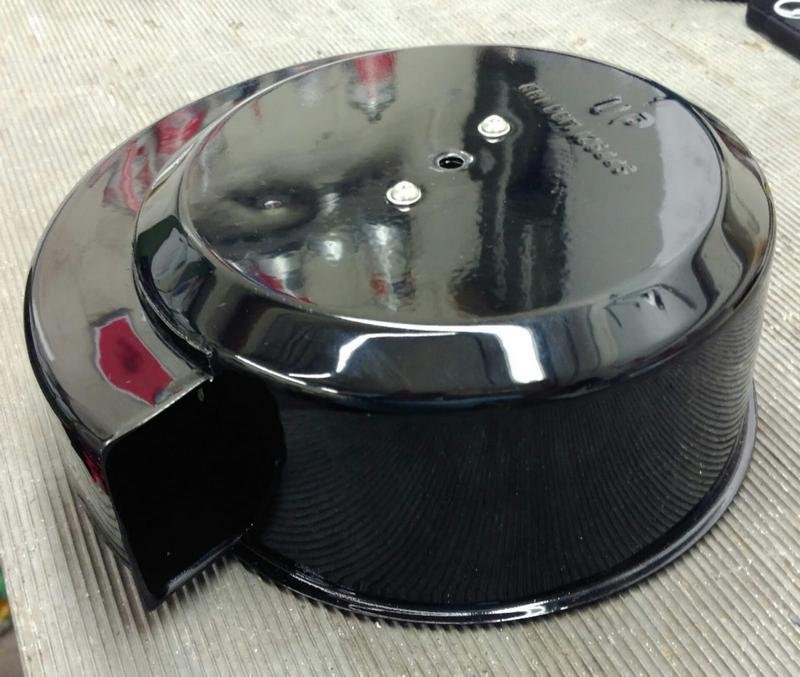

aber erst mal langsam wieder in Thema kommen. Eine ganze Menge Nebenbaustellen haben sich aufgetan womit ich Vorher in keiner Weise gerechtet hatte. Ein Beispiel gefällig? Bei Beginn habe ich ja das Netz nach Teilen gesucht und war erstaunt was man noch so alles bekommt. Benötigt wurde auch ein Luftfilter das der alte, sagen wir mal, fällig war. Kein Thema in Netz leicht zu bekommen. Als es dann an der Zeit war eine Bestellung auszulösen ----------- Pusteblume ---------- die Filter welche auch Lieferbar waren sind aber erst ab dem A Modell und nicht für die S3. Diese waren auch gelistet aber nicht lieferbar oder in Übersee nicht zu bezahlen…..

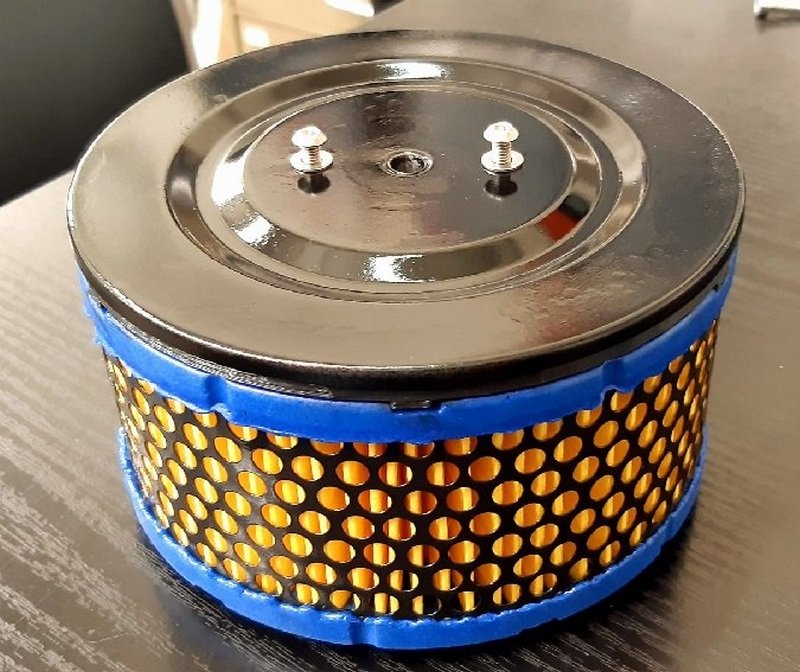

Also weiter gesucht und einen Bericht gefunden wie man einen anderen LuFi umbauen könnte. Also mal nachgemessen und einen fast passenden Filter bekommen. Und das für die kleine Mark. Das Element ist von Durchmesser passend und nur ein wenig flacher. Das Metalloberteil habe ich von alten Filter getrennt und nach einer Entrostung mit der Dose lackiert. Das Problem mit der Höhe habe ich mit einem Adapterring gelöst welcher ich dann3D gedruckt habe. Den Ring dann noch auf dem Filter leicht verklebt. Das Metalloberteil passt so gut auf dem Ring das ich hier nicht kleben musste. Jetzt „meinen LuFi“ mit dem Deckel verschrauben und es war vollbracht.
Ich lasse mal wieder Bilder sprechen…………

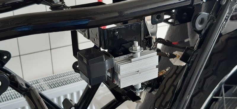

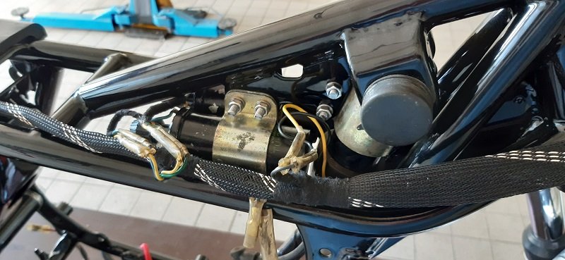

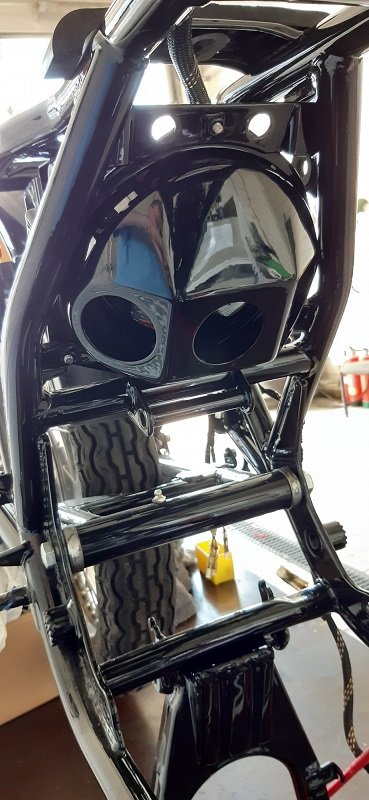

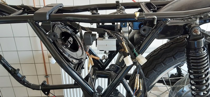

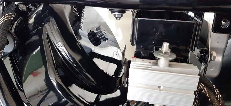

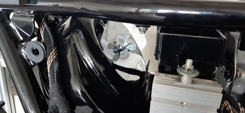

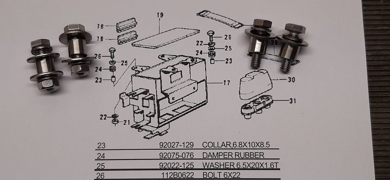

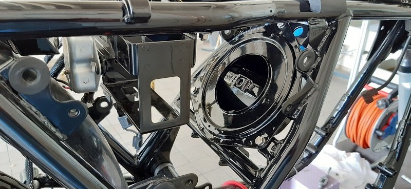

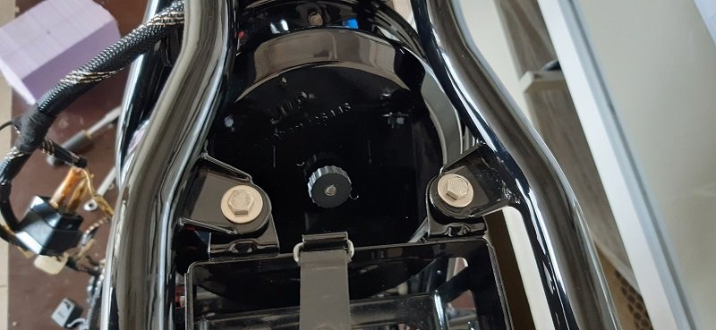

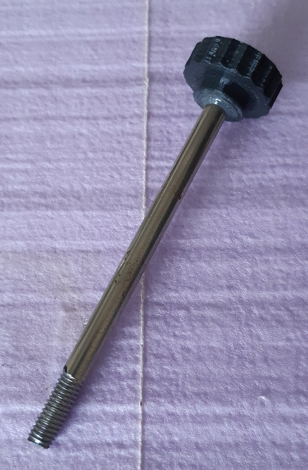

Der Lufi hat seinen Platz im Rahmen wieder eingenommen und passt alles gut. Schrauben habe ich gegen VA getauscht welche ich auf die originalen Längen auch der Drehbank gekürzt habe. Was mir nicht so gut gefallen hat die die Verschraubung von Lufi Deckel. Es war da beim Zerlegen eine rostige Inbusschraube verbaut. Diese habe ich schon durch einen Stehbolzen mit einer Flügelmutter getauscht. Ich fand das Ergebnis aber so richtig überzeugend so dass ich kurz den Drucker angeschmissen und heraus kam eine kleine Mutter welche ich mit den Stehbolzen verklebt habe, jetzt bin ich Glücklich mit der Lösung. Auch habe ich die den Batteriekasten wieder an seinen Platz verbracht….. Schrauben und Hülsen alles Neu da ich das alte rostige und teils zusammen gewürfelte nicht wieder verwenden wollte……
Jetzt schon mal den Gleichrichter und Blinker Relais an seinen Platz verbracht und mal grob den Kabelbaum im Rahmen verlegt.

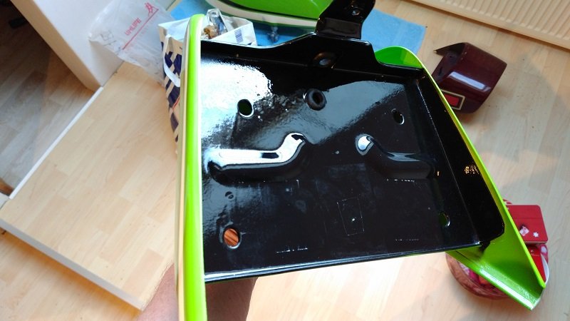

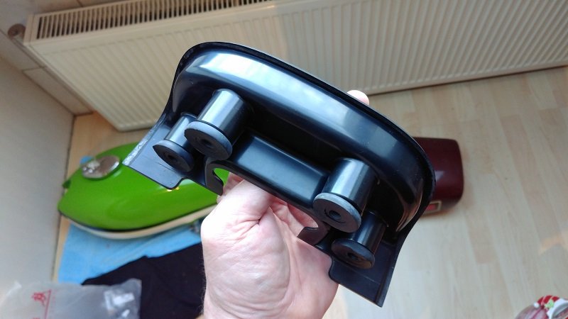

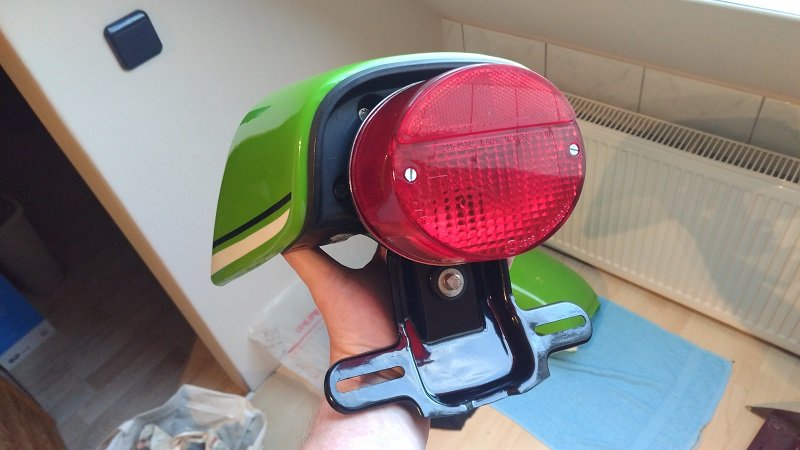

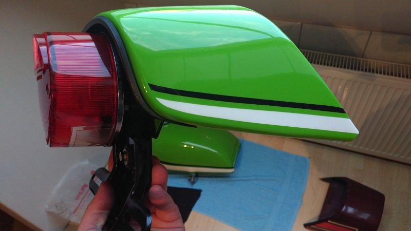

Bisher hat ja das Lackieren von den 4 Teilen die meiste Zeit in Anspruch genommen, weil ja das Fahrgestell auch beim Sprüher stand. Nun das Warten hat sich gelohnt und so werden auch ganz ganz vorsichtig die Teile vorbereitet – mit dem Heck habe ich mal angefangen da bald die Elektrik wieder ihren Dienst aufnehmen soll.

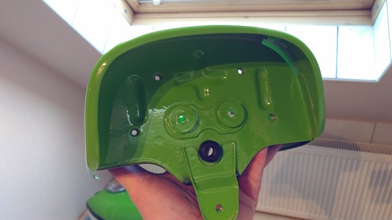

Hier ein kleiner Schönheitsfehler…… ich hatte beim Zerlegen nicht alle Gummis entfernt so dass diese mit Lackiert wurden.
a (1).jpg (46.93 KiB) 4855 mal betrachtet

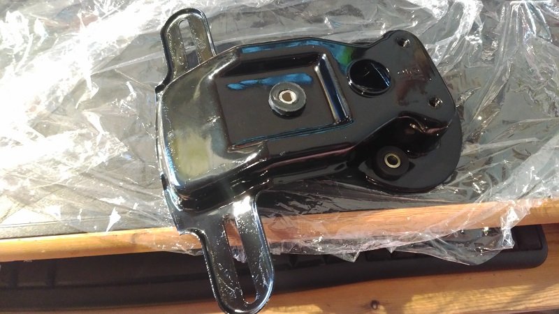

Die Unterseite von Heck wie auch von Tank habe ich schwarz lackieren lassen.
a (2).jpg (68.53 KiB) 4855 mal betrachtet

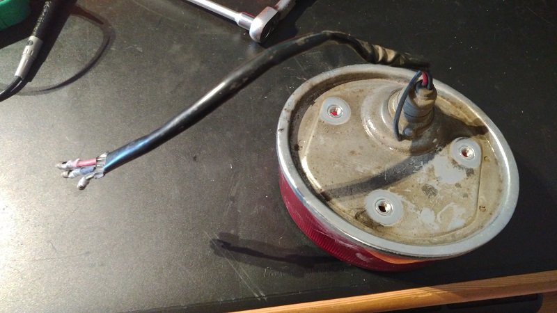

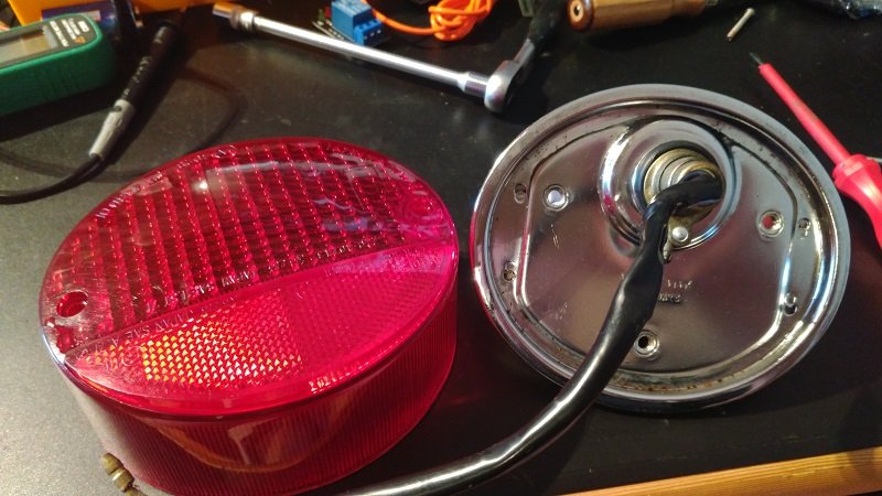

Rücklicht mit dem Staub von Jahrzenten.
a (5).jpg (72.89 KiB) 4855 mal betrachtet
Gereinigt und Aufpoliert.
a (6).jpg (87.92 KiB) 4855 mal betrachtet

Und fertig, da eine Schraube von Glas gefleht hatte habe ich neue Schlitzschrauben verwendet.
a (8).jpg (61.71 KiB) 4855 mal betrachtet

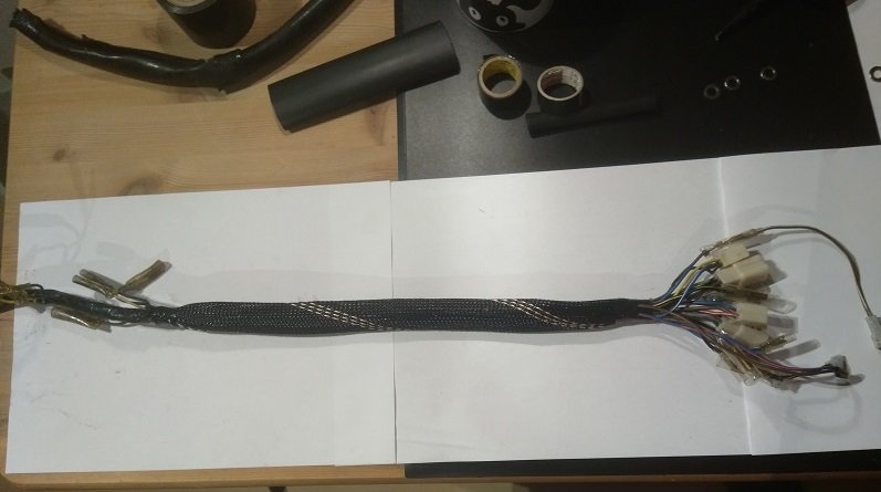

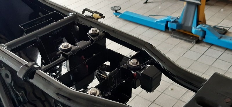

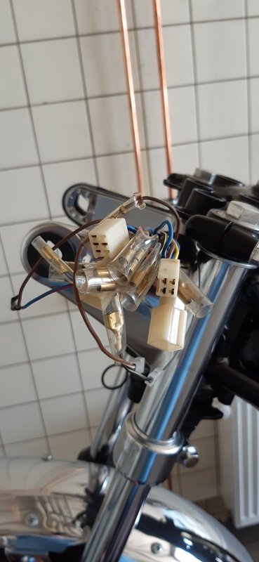

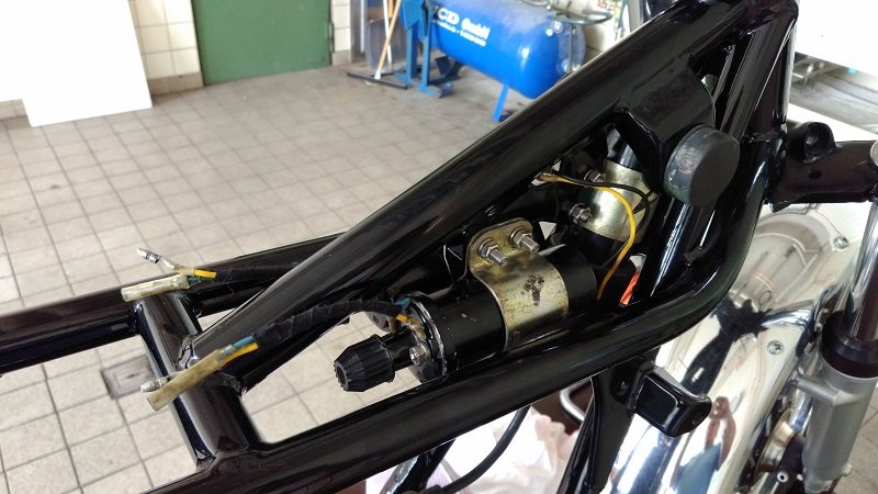

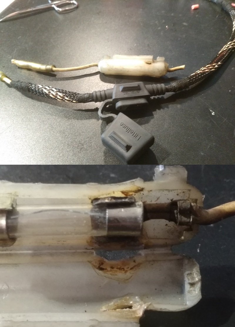

So weiter geht’s am Fahrgestell. Jetzt sind die Zündspulen an der Reihe welche wieder an ihren Platz kommen. Die Halter brauchte ich nur gründlich reinigen. An den Spulen selbst sind sie Anschlüsse natürlich gereinigt und mit Kontaktspray bearbeitet worden. Schrauben wurde wieder durch passende VA mit passenden Hutmuttern ersetzt. Dann war auch schon der Kabelbaum dran. Diesen hatte ich im Vorfeld seinen alten Mantel entledigt und anschließend alles gründlich gereinigt und natürlich auch nicht mit Kantaktmittel gespart. In diesen Rahmen wurden auch drei Mehrfachstecker getauscht da diesen nicht mehr vertraute. Auch die einzige Schmelzsicherung habe ich samt Fassung gegen eine „moderne“ Version getauscht. Um auch Optisch was aus dem Kabelbaum zu machen habe ich ihm nicht mehr komplett gewickelt, sondern zu größtenteils mit Gewebeschlauch ummantelt. So vorbereitet kam er dran wieder in den Rahmen. Da ich jetzt so langsam in den Bereich komme in welche ich normale Elektrik wieder in Betrieb nehmen möchte habe ich schon mal den aufpolierten Lecker montiert.

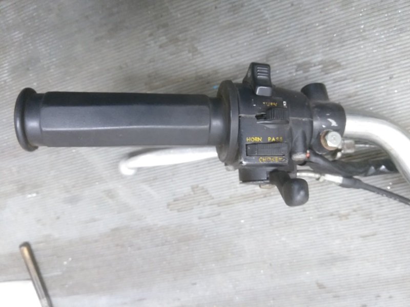

Beitrag von Ego » 03.10.2020 15:17
und weiter geht´s :D

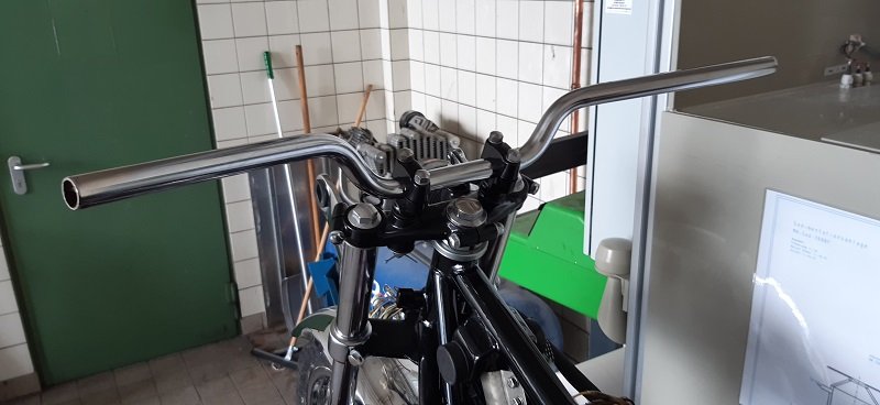

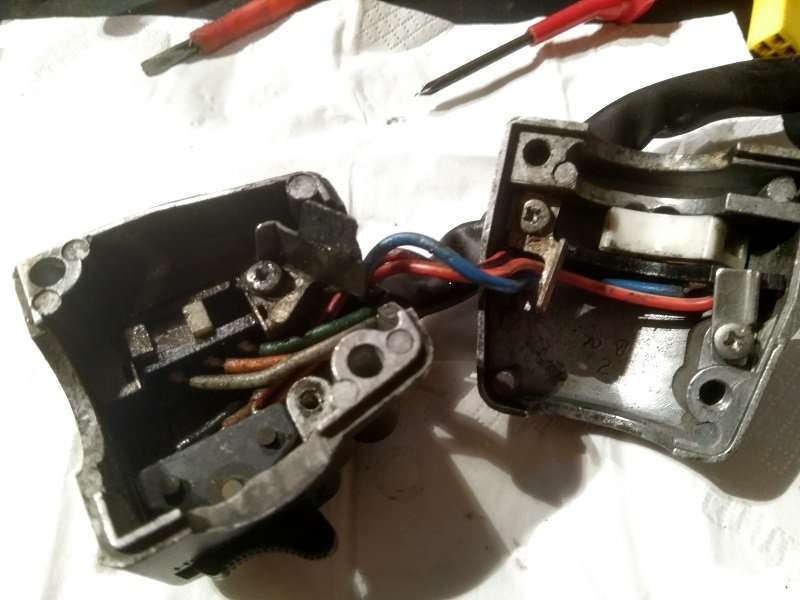

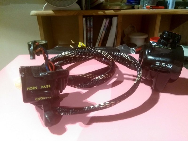

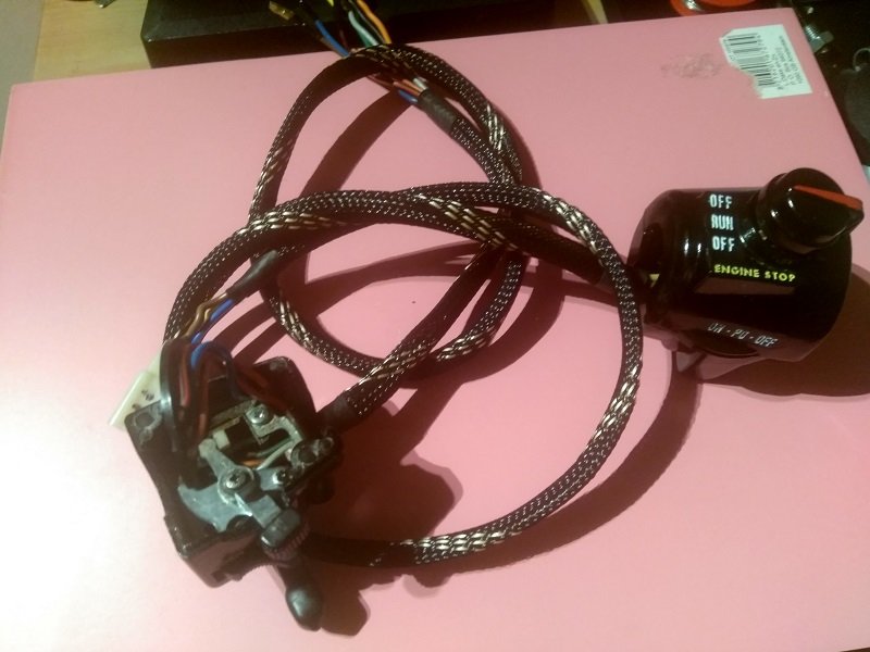

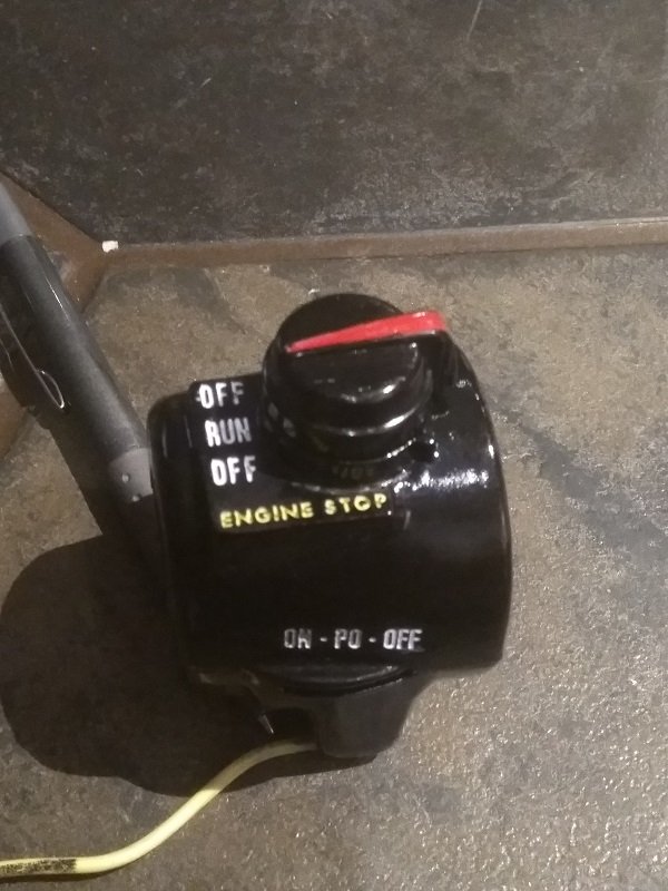

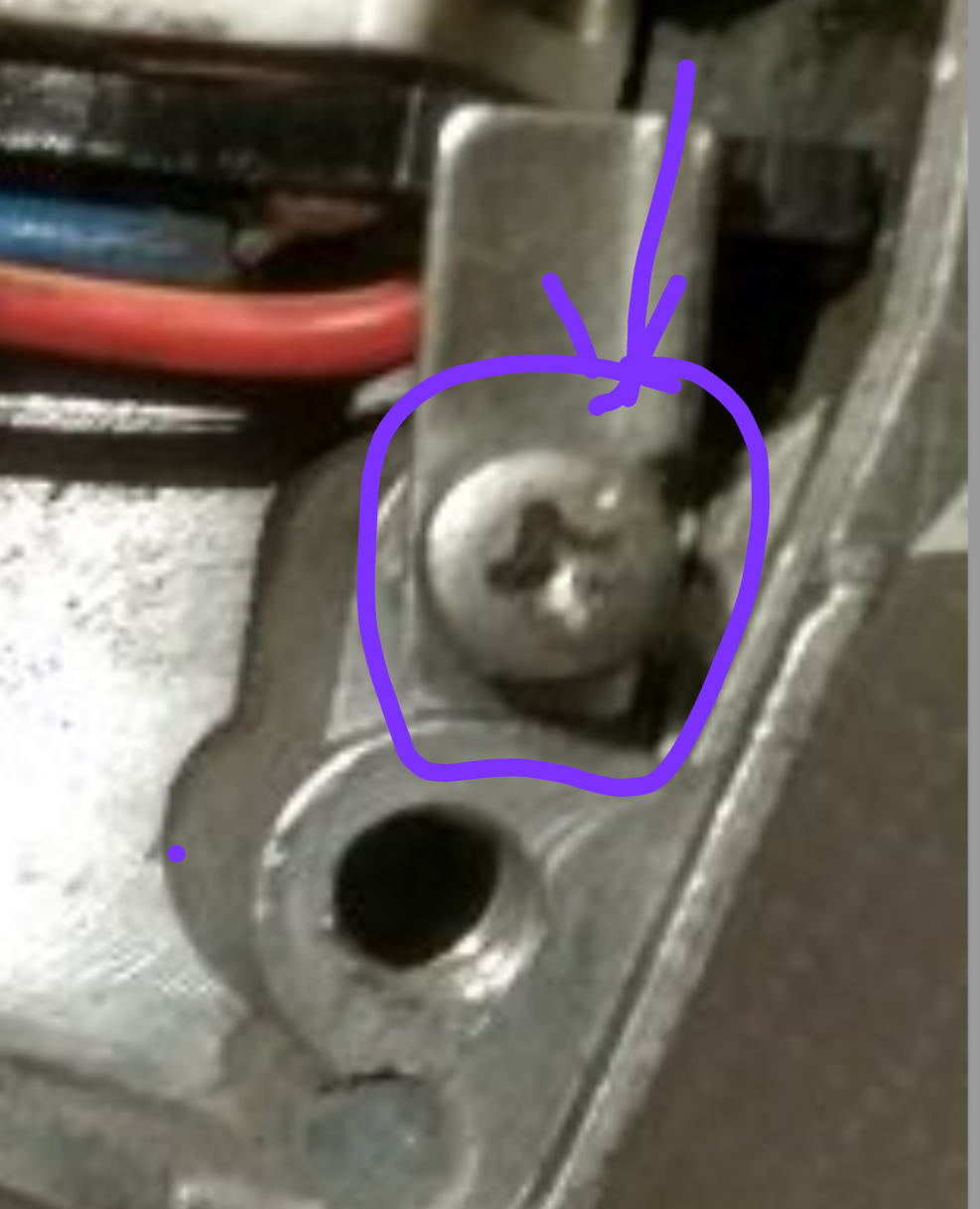

Im Vorfeld habe ich mir mal die Griffschalter vorgenommen. Auch hier hatte die Zeit ihre Spuren hinterlassen. Ich hatte erst mal versucht die Gehäuse unter Zuhilfenahme von WB40 ein wenig zu verschönern. Das brachte aber nicht den erhofften Erfolg und auch die inneren Werte schrien fröhlich nach Aufmerksamkeit. Hier waren es die weichen Schraubenköpfe die Ärger machen und nur unter Zuhilfenahme von Wärme beim Zerlegen nachgaben. Volles Programm mal wieder. Alles Zerlegen und gründlich reinigen……… Gehäuse nach den reinigen schleifen dann Grundieren bevor die finale Lage aus der Dose erfolgte. Besonders Reizvoll war das Einbringen von Modellbaufarbe in die „Feinheiten“ mit einem Zahnstocher aber das kannte ich ja schon von den Armaturen. Auch hier habe ich dann den Alten Kabelschutz durch Gewebeschlauch ersetzen.

....Hier waren es die weichen Schraubenköpfe die Ärger machen....

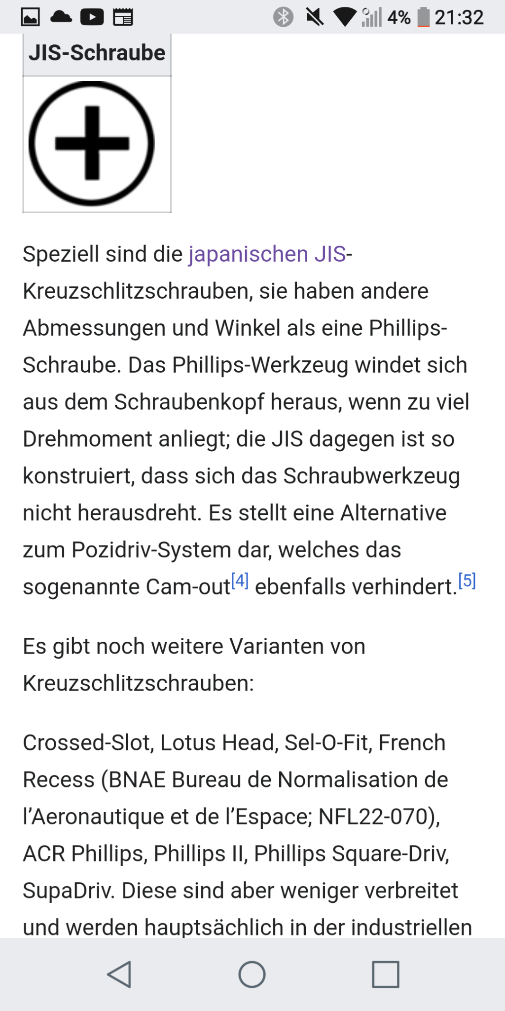

Musste ich auch lernen. Die Köpfe werden als "weich" bezeichnet weil alle (inkl. mir) da mit "falschem" Werkzeug (wahrscheinlich PH2) dran gehen.
Aber das sind Schrauben nach JIS. Die erkennt man an dem Körnerpunktin in einem Quadranten.
Mal lesen:
https://de.m.wikipedia.org/wiki/Kreuzschlitzschraube
Ansonsten alles schön!

Sauber Dieter, da habe ich mal wieder etwas gelernt und alles kann so einfach sein, wenn man das mit der „Körner“ behält. Mal schauen was A-Express im Angebot hat.
Jetzt muss man wirklich mal überlegen ob man sich noch einen Satz Japaner in die Schublade packt. Die ganzen Gehäuseschrauben sind ja dann auch JIS. Die meisten sind oder waren schon angegriffen und ich spiele mit dem Gedanken alle gegen Inbus zu tauschen.
