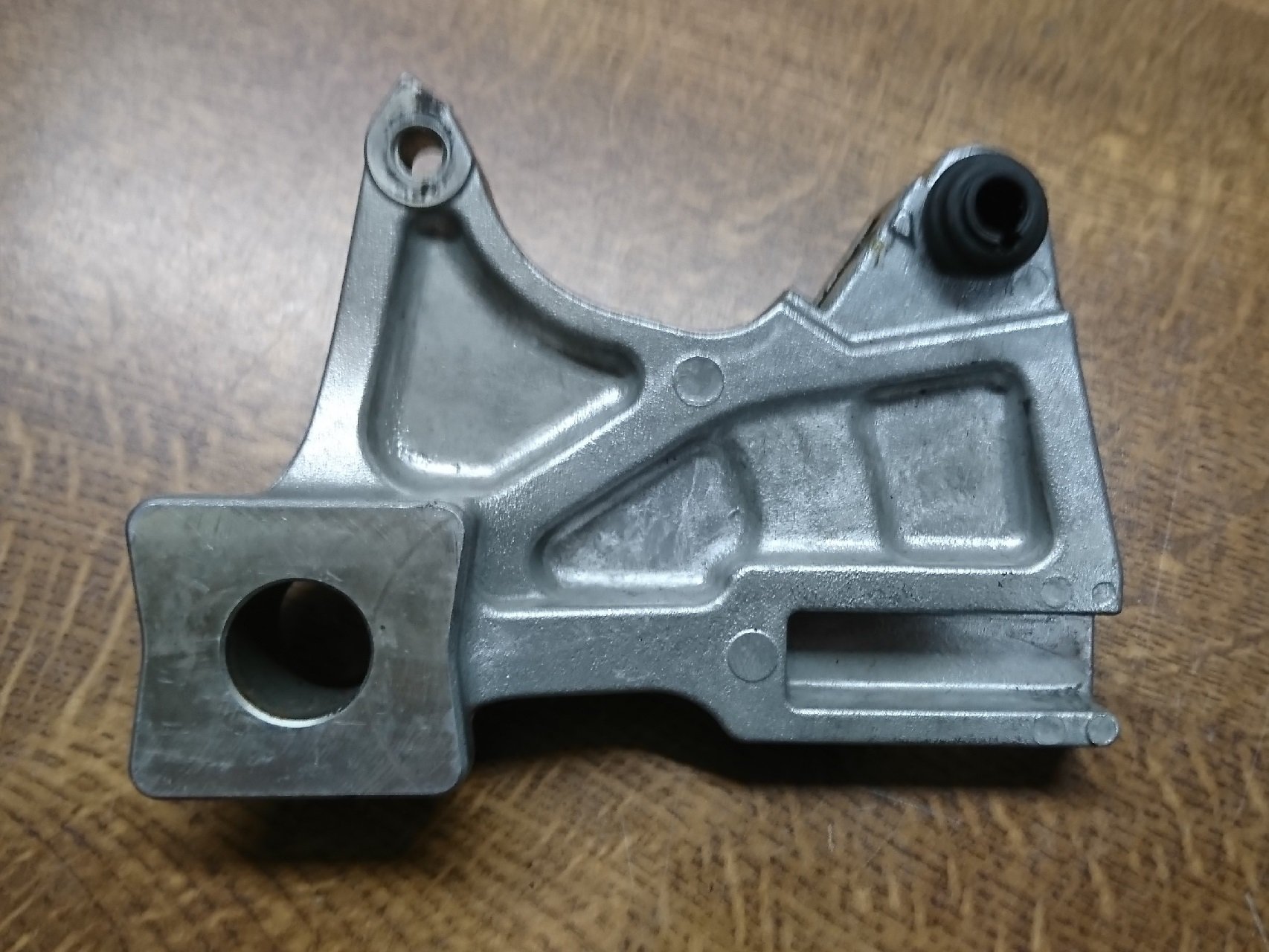

Würde auf das Modifizieren/Schwächen der Bremsankerplatte tippen. Allerdings find ich da eine Veränderung der Hebelverhältnisse über Spacer nicht unbedingt besser...
Da ersteres aber zu Hauf gemacht wird in Übersee hätte ich da selbst keine Bedenken und um meinen Lieblings-Tüver zu zitieren:
"Kann man diese Änderung im eingebauten Zustand erkennen? Nein? Dann mach."
Natürlich nach Absprache darüber, ob das von der Festigkeit her noch hinhaut. War auch im direkten Bezug auf den Bremsanker, allerdings für Einbau der 1000er Felge in die standard 650er Schwinge.
Hier mal ein Bild meiner originalen Bremsankerplatte. Da ist meiner Meinung nach mehr als genug Material vorhanden, um von 20mm auf 25mm zu erweitern... Sehe das nämlich auch so, dass eine Veränderung der Hebelverhältnisse an der Bremsscheibe :!: deutlich kritischer ist.
Aber ich kann bei Gelegenheit ja mal mein TÜVer fragen, wie er das sieht :P

Meine Leichtbau-Vorlesung ist inzwischen eine Weile her, aber wenn ich mich recht erinner könnte man die ganzen gesenkten Bereiche rausnehmen, ohne die Festigkeit in signifikanter Weise zu beeinträchtigen. Die sind nur Fertigungs bedingt (Gussteil).
Bei dem von mir erwähnten Umbau muss der quadratische Bereich, der an der Schwinge anliegt, abgetragen werden, was natürlich keinen Unterschied für die Bremse macht. Nur der Anpressdruck auf den Bereich beim Anziehen der Achse wird erhöht (gleiche Kraft, kleinere Fläche).

Was meinst du mit gesenkten Bereichen?

Das habe ich auf der Rennstrecke schon mal gesehen, dass einer den Bremsanker an den von dir markierten Stellen erleichtert hat. Habe nichts mitbekommen oder gehört, dass es da zu Problemen kam. Auf der Rennstrecke ist das zulassungstechnisch ja aber auch eine andere Geschichte...

Naja, wenn meine Erinnerung richtig ist macht es halt keinen Unterschied, ob das da ist oder nicht. Ein TÜV-Prüfer, der berechtigt ist sowas abzunehmen, sollte das erkennen und akzeptieren können. Aber ist ja hier nicht das Thema.

Bleibt noch die Option das ganze Teil aus hochfestes Aluminium neu anzufertigen.

Zum erleichterten Träger: das obere X wegzunehmen ist sehr kritisch, da der ohnehin gebogene Träger als Druckstab ausknicken könnte. Das wird auf Grund der Dimensionen nicht passieren. Aber die Flächenelemente dazwischen sind Schubfelder und haben durchaus ihre Daseinsberechtigung.
Bzgl der Frage ob man lieber die Scheibe zum Sattel bringt oder den Sattel zur Scheibe. Die Hebel Verhältnisse ändern sich beim der zweiten Methode stark, der Hebel wird schlicht verdoppelt.
Wenn die Scheibe zum Sattel gebracht wird, dann ist das wie mit Distanzscheiben beim Auto. Das Drehmoment wird über die dann zwei Kontaktflächen in die Felge eingebracht. Der Hebel in Fahrzeuglängsrichtung der dadurch vergrößert wird, ist schlicht vernachlässigbar weil da nur im geringen Maßstab verlängert wird und dieses Moment eh nicht relevant ist. Die Schraubverbindung wird bei Verwendung einer Durchsteckverbindung aufgrund längerer Schrauben sogar verbessert (mehr Dehnlänge). Die Methode vom Knubbler klappt auch sehr gut.
Am Ende funktioniert vieles, ist aber aus Sicht von Belastung, Festigkeit und Stabilität unterschiedlich zu bewerten.
Schlussendlich hat es auch immer mit den Möglichkeiten zu tun, wie Teile gefertigt werden können. Da ist die Distanzringmethode deutlich aufwendiger.
