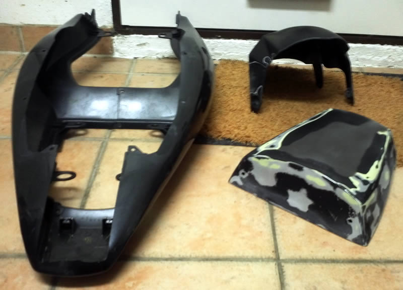

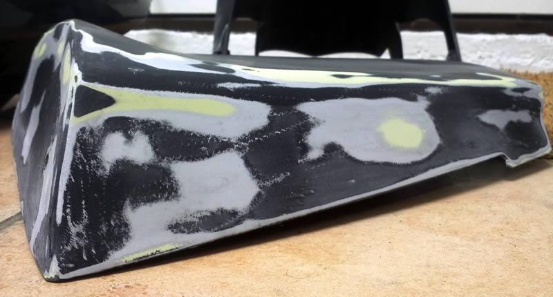

Mit den Vorbereitungen für den Lackierer bin ich nun auch fertig und am Montag geht das Zeug weg.
Hab noch n paar Feinarbeiten am Fender und Ausbesserungen an der Heckverkleidung vorgenommen.
Die Soziusabdeckung ist auch Fertig und gefällt mir echt gut. Genau so wollt ich's haben. (Bis auf den Camouflage-Look :mrgreen: )
Muss morgen nochmal das Heck montieren, um das gute Stück endültig auszurichten.
Jetzt reicht's mir erstmal mit der scheiss Schleiferei. Der Keller schaut aus ey ... :( hell

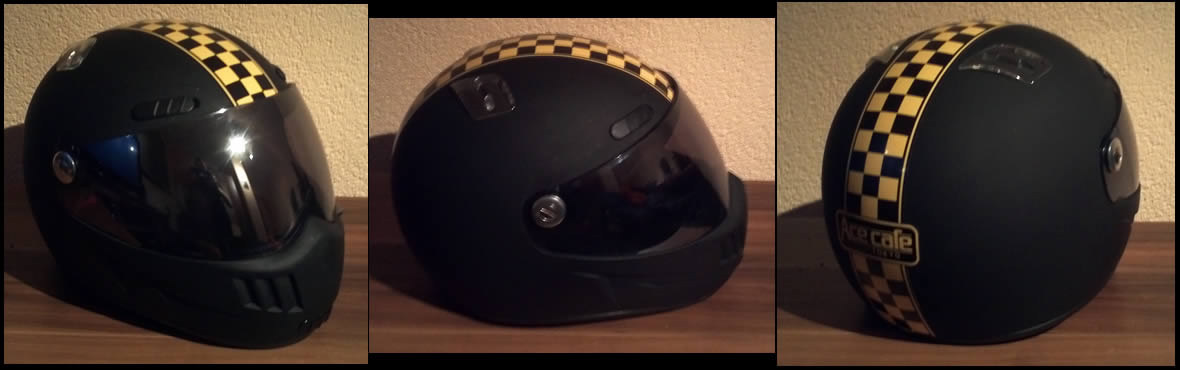

Beitrag von aVa » 20.02.2012 23:35
immer diese Langeweile... ;)
Gefällt mir eigentl. ganz gut. Mal schauen wie lang.
Die Folie lässt sich aufjedenfall super verkleben.
Da Säääß

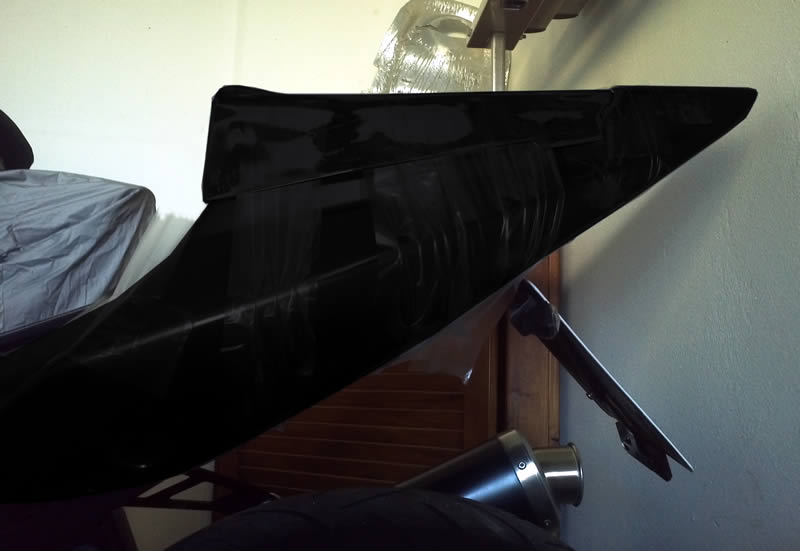

im Sinne des corporate design:
als hätt ich's vorher ausgemessen 8)
Teile sind jetzt alle beim Lacker und bis Mitte nächster Woche fertig. Spätestens am WE geht's mit dem Zusammenbau los.
Der Tank kommt ganz zum Schluss :D :(

konsequent bis ins detail :)
und singen,.....ich liebe es :mrgreen:

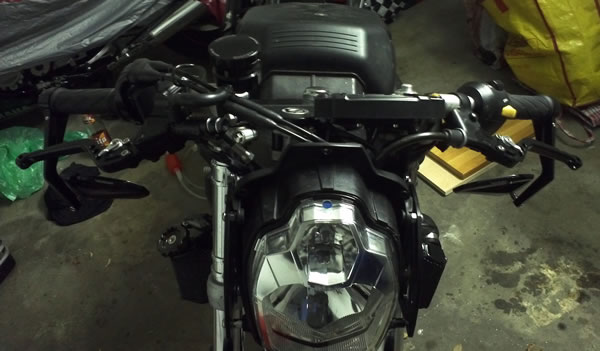

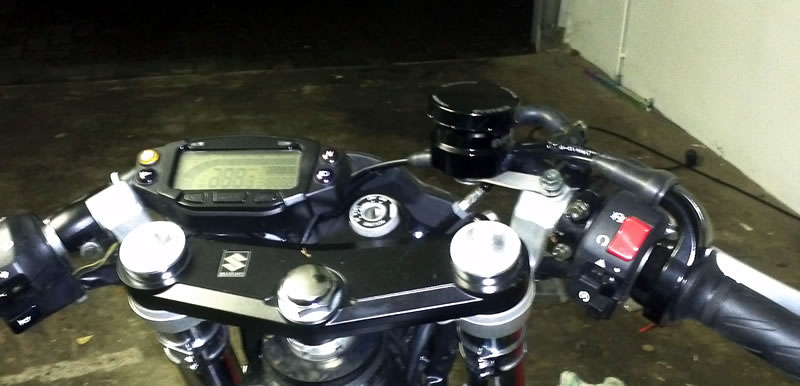

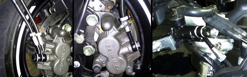

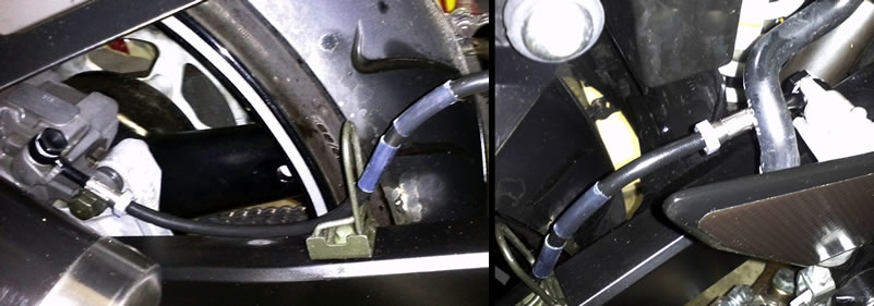

Heute hab ich die Melvin SFL inkl neuer Hohlschrauben montiert. Meiner Meinung nach, sind alle 3 Leitungen etwas zu lang. Besonders die 2 vorne.
Aber lieber so, als zu kurz.
Nach ein bisschen rumprobieren, hab ich mich vorne f.d. Variante mit der Doppelhohlschraube am Bremssattel entschieden.
Die Leitungen selber kann ich eh erst richtig ausrichten und fixieren, wenn ich den Frontfender wieder habe.
Kleiner Tipp, um die Hohlschrauben beim Anziehen ned zu verkratzen: Schraubenköpfe mit nem Streifen Kreppband umwickeln.
Rein optisch schon ne große Verbesserung. Bin mal gespannt ob man's beim Bremsen merkt.
Zum Entlüften hab ich das Rückschlagventil von LOUIS genommen. Hat ganz gut funktioniert. Bremsflüssigkeit: DOT4.
Den Bremsflüssigkeitsbehälter von Evotech hab ich natürlich auch gleich verbaut. Nach ein bisschen Biegen des Halters, hat er wunderbar gepasst. Optik: :ACK:
Vllt. mach ich den Halter noch etwas kürzer.
Morgen bau ich vermutl. die Sturzpads und Hebel an. Die Felgenrandaufkleber müssen auch noch runter.
Zuletzt geändert von aVa am 25.02.2012 23:37, insgesamt 3-mal geändert.

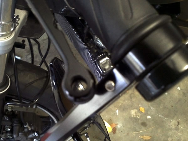

Beitrag von aVa » 26.02.2012 17:12
FUCK!
Nix mit "schnell mal die Hebel tauschen"
:( hell
Hasenfuß
Beiträge: 3755
Registriert: 22.06.2008 17:41
Wohnort: Igersheim
Re: SV650 - Ace Cafe Tokyo Edition
#117
Beitrag von Hasenfuß » 26.02.2012 17:16
entweder spiegel nach oben drehen oder hebel an der sollbruchstelle kürzen :lol:
das is mal richtig mies ...

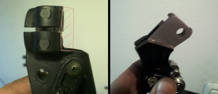

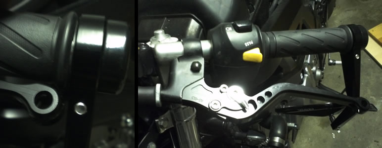

Beitrag von aVa » 26.02.2012 18:46
lumpiiie hat geschrieben:Hätste mal die kurzen gekauft :P
Ja wer ahnt denn, dass die Alu-Hebel länger sind als die Originalen... :roll:
Hab jetzt rechts ca. 8mm vom Halter der Hebelaufnahme weggeschnitten und ihn somit verschmältert. Jetzt wandert der Hebel weiter nach innen. Et voila, stoßt nicht mehr an den Spiegel an.
Ausserdem hab ich vom linken Hebel, an der Stelle die in die Aufnahme kommt, noch etwas Material wegnehmen müssen. War nicht komplett freigängig.
Guad schaut's aus! Und fühlt sich auch guad an! :mrgreen:
