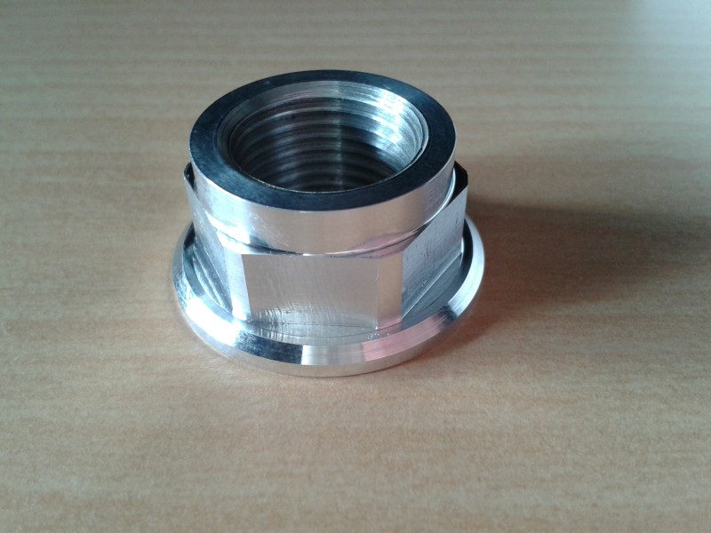

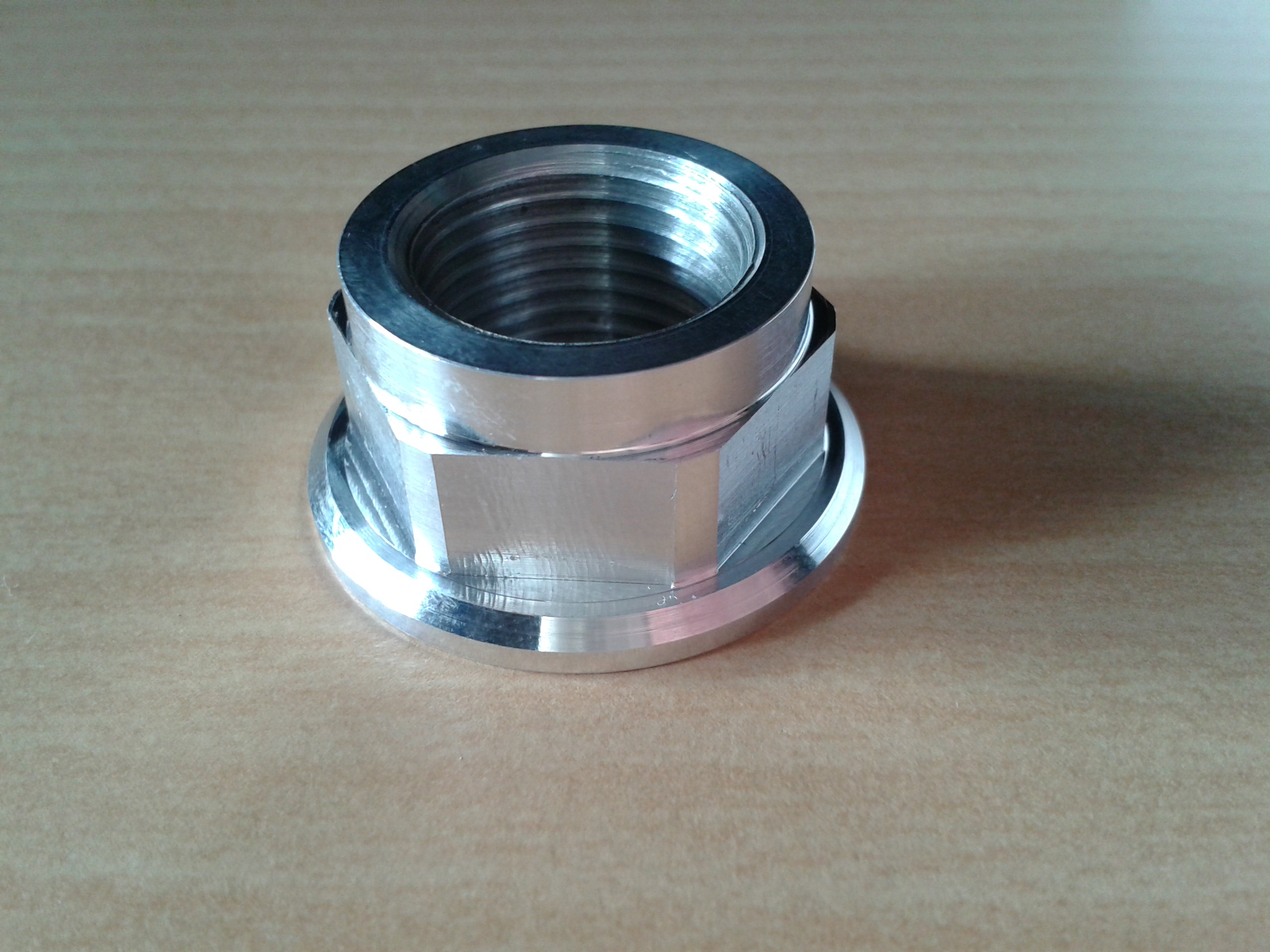

Nach etwas tüffteln gabs diese Woche wieder Bewegung in Sachen Achse und Mutter...
Die Mutter ist nun soweit fertig und die Achse kann perfekt an das Gewinde angepasst werden! Einzig die Nuten für den Splint fehlen noch in der Mutter, aber das kommt, sobald ich die Achse verbaut habe, um es besser anpassen zu können!
Und sie wird auch noch farblos oder schwarz eloxiert, damit keine Oxidation stattfindet.

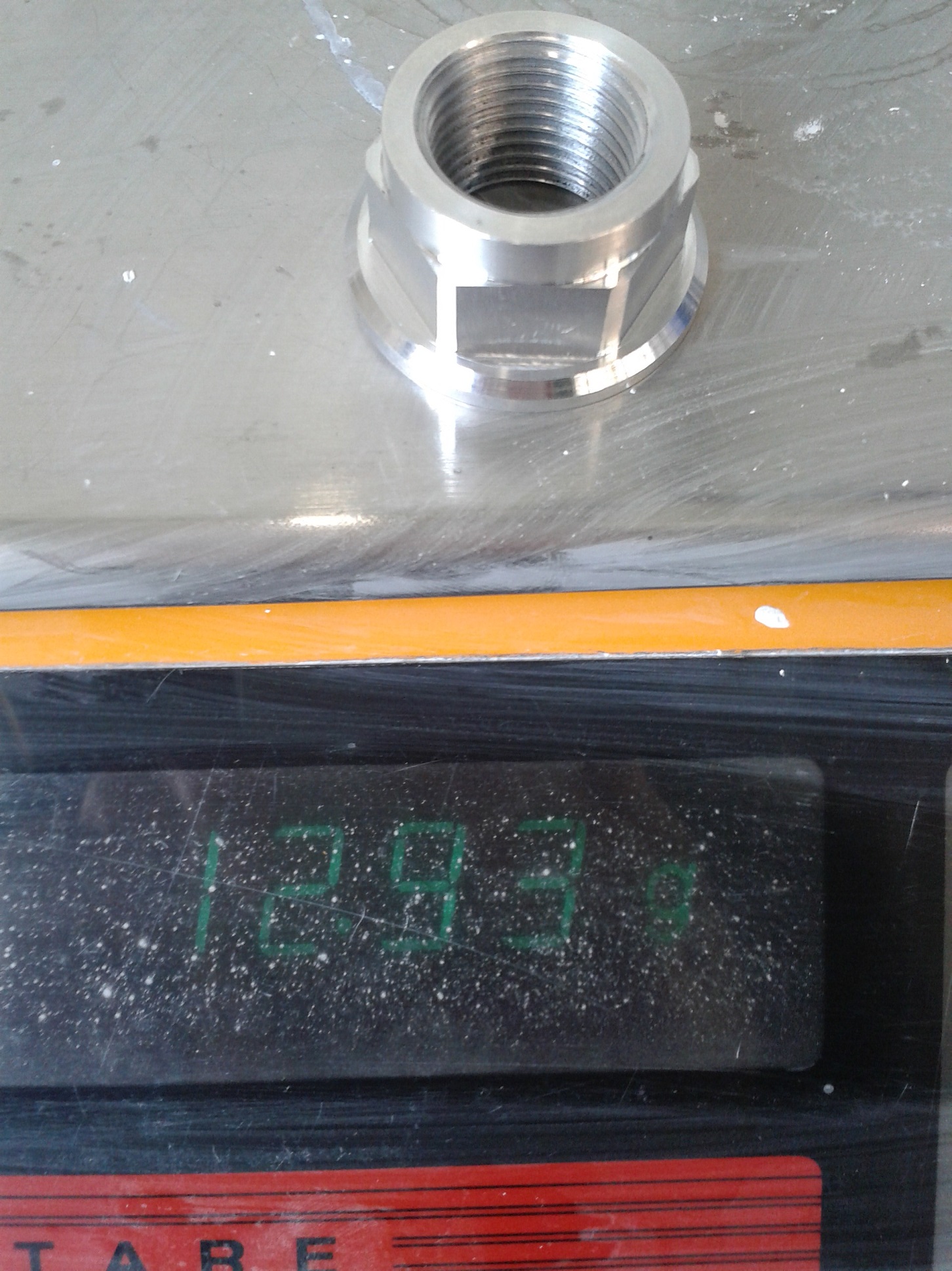

Und hier noch ein Bild für die Gewichts-Junkies unter euch ;-)
Elegante 12,93 Gramm... Leider weiß ich im Moment noch nicht, was die Originalmutter wiegt!

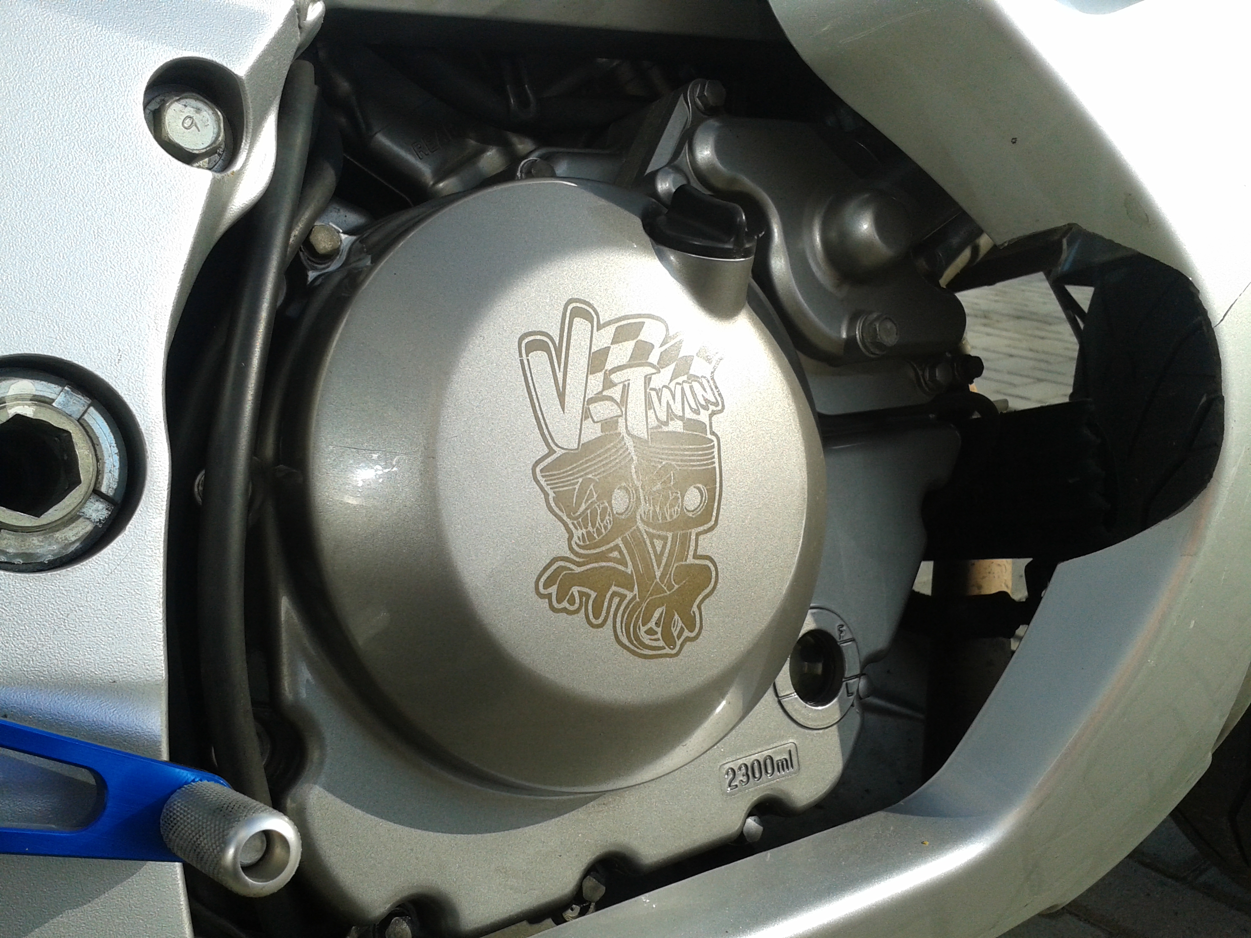

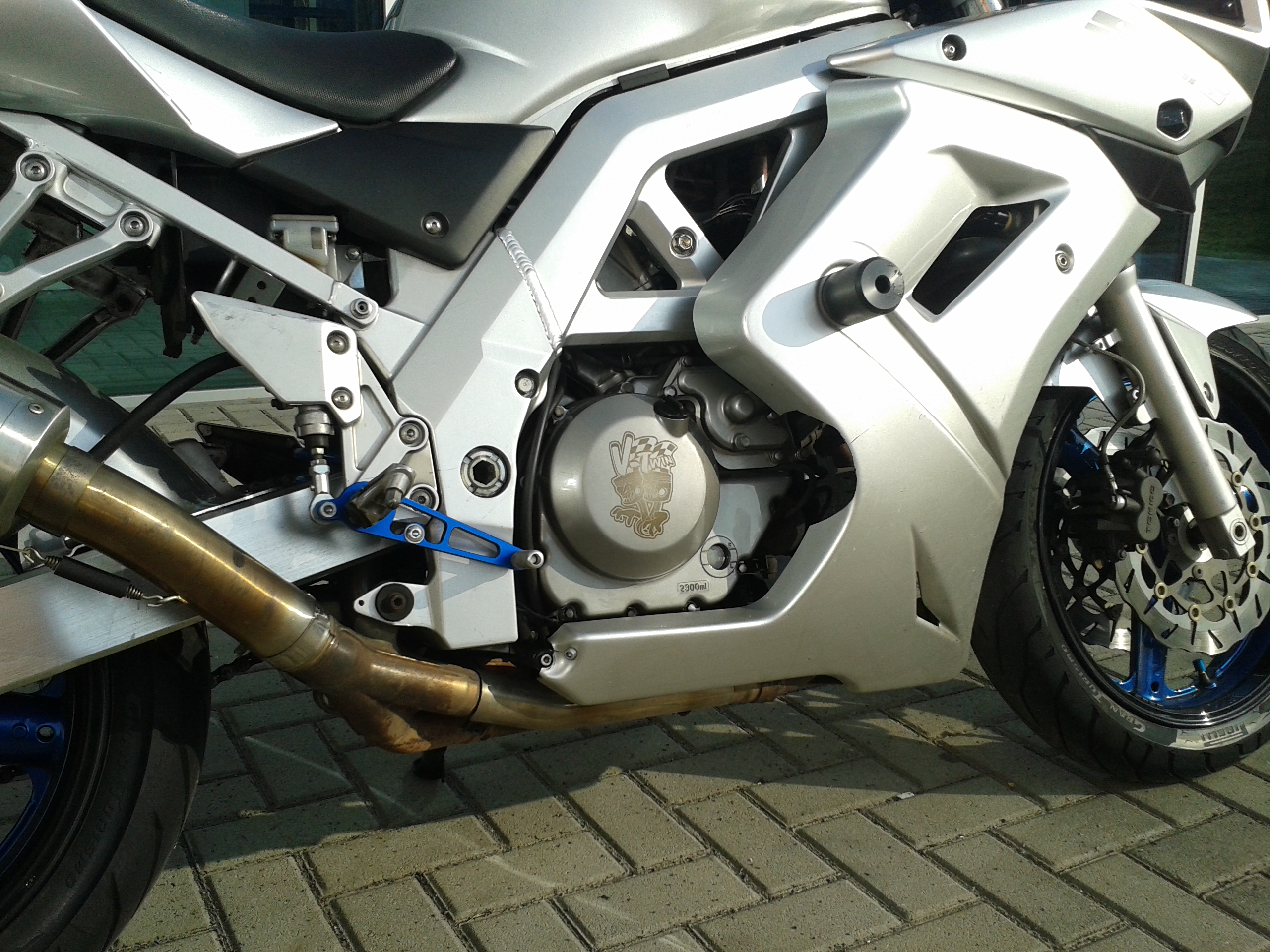

Es gibt mal wieder eine kleine Neuerung...
Der Kupplungsdeckel hat mit unserer Laser-Anlage Bekanntschaft gemacht und das Ergebnis gefällt mir eigentlich schon sehr sehr gut :twisted:

Beitrag von Roughneck-Alpha » 12.03.2014 20:18
Sieht gut aus :toll:
Ich habe dieses Motiv auch schon erstellt und schon fuer andere Sachen
verwendet. Unter anderem beim selbstgefertigten Tankpad und mehr.
Wie hast Du die DXF erstellt?
Ueber Fotoshop?

Für unsere Anlage brauche ich keine DXF... Da reicht ne Vektor-Datei, welche ich mit CorelDraw erstelle.
Leider bin ich mit der Anlage noch nicht bestens vertraut! Es gibt da auch möglichkeiten, in "Graustufen" zu arbeiten, also das der Laser mit unterschiedlicher Intensität arbeitet und dann auch Schatten oder ähnliches darstellen kann... da würden die Bilder noch mehr Tiefe bekommen! Jetzt ist im Moment nur ganz oder gar nicht möglich, was es natürlich nicht so einfach macht, weil man sämtliche Schatten vorher entfernen muss!!

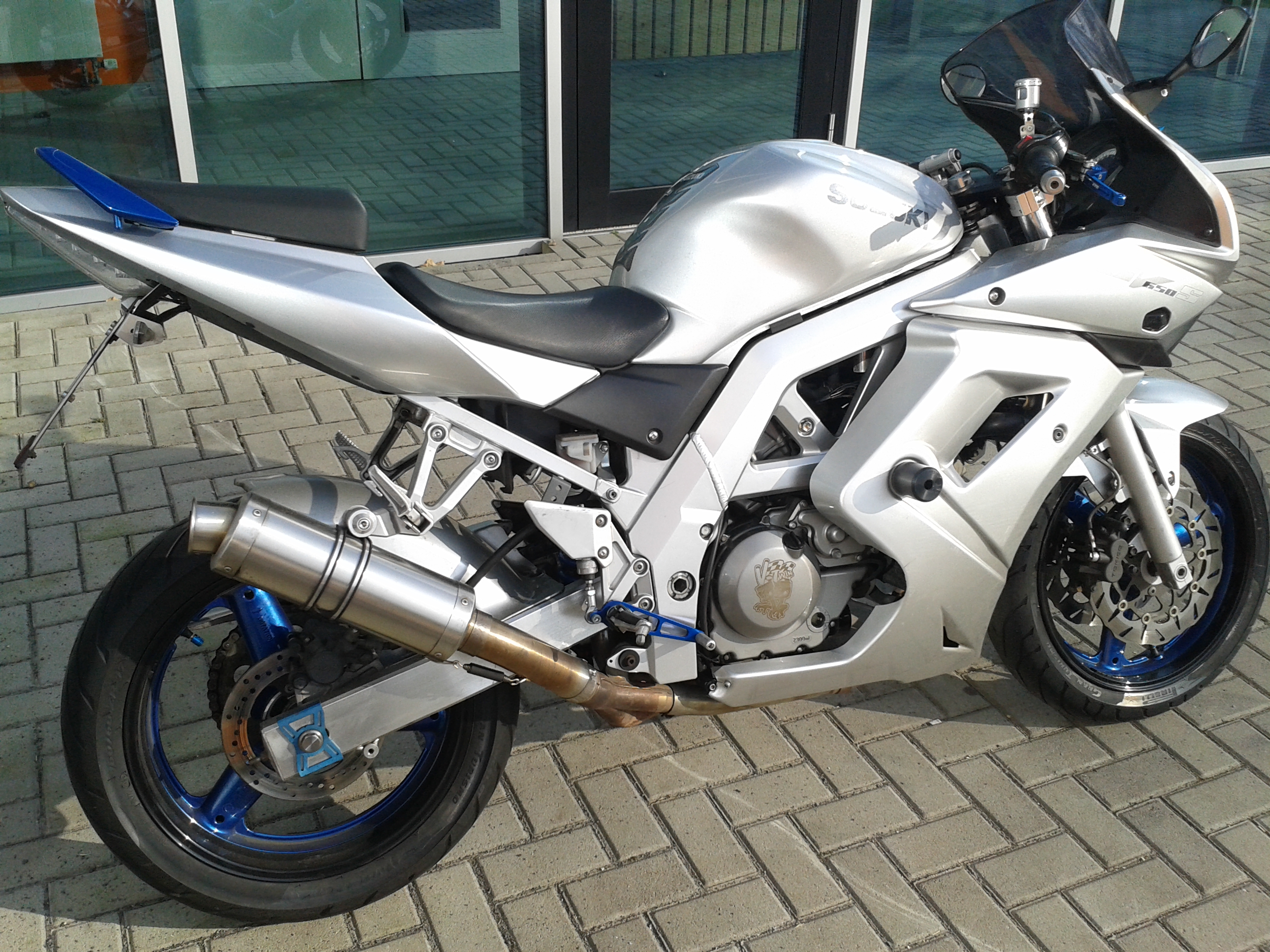

Was ich auch gerade sehe, neue Bremsscheiben von ABM hast du auch drin. Find solche Scheiben ja echt schick :)
