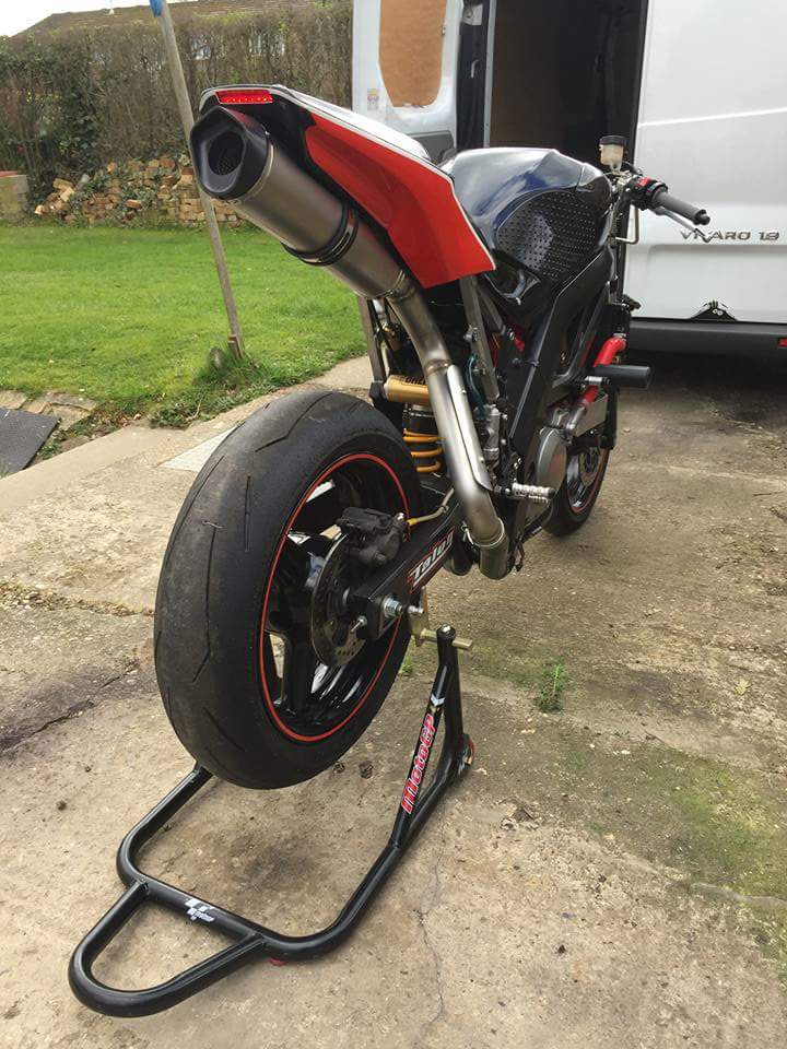

--> ESD:
warum hast du Streckmetall genommen und kein Lochrohr?
Welche Größe hat das Streckmetall?
Wurde keine Dämmung​ verbaut?
Es interessiert mich einfach.

Stark! 40x1,5 ist ein gutes Maß für das Setup.
Ich würde gerne noch den hinteren Krümmer sehen, der ist meistens das schwierigste an SV Anlagen.

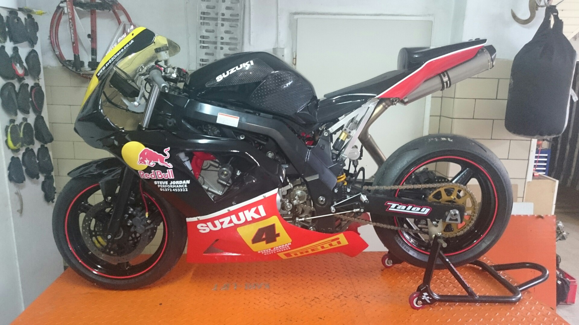

Wieso fährst du eine 5,5 Zoll Felge aber dann nur den 165er Bridgestone?

Schicker geht fast nicht!

Sehr nice. Bissl weit ausgeschnitten um den lenker und ne ordentliche gabel noch. Was für ne verkleidung is des?

Hübsche Lackierung, leicht Barry Sheene-mäßige Farbkombi 8)
Steve Jordan, haben die nicht 2013/14 die die Britischen MiniTwin Meisterschaft gewonnen ?

guzzistoni hat geschrieben:--> ESD:
Streckmetall lag hier noch herum,ausserdem hats meines wissens noch nie jemand probiert,und mich hats neugierig gemacht wie sich das anhört.
Grösse weiss ich nicht,es ist das gleiche wie im Scheinwerferausschnitt.
Selbstverständlich ist da auch Dämmwolle drin 8),von irgendeinem Crosser-zubehörladen.
schnubbi hat geschrieben:Wieso fährst du eine 5,5 Zoll Felge aber dann nur den 165er Bridgestone?
Weil der 165er Bridgestone nunmal auf eine 5,5" Felge gehört .Man kann ihn auch auf 5" und Notfalls auch auf 4,5" fahren, aber die Vorgesehene Grösse ist 5,5".
Der 165er Dunlop bspw. reagiert da schon empfindlicher auf die schmalen felgen; Aber der wird eh nicht mehr hergestellt ; Leider :?
Knubbler hat geschrieben:Stark! 40x1,5 ist ein gutes Maß für das Setup.
Kann paar Bilder raussuchen :wink:

Beitrag von guzzistoni » 24.07.2017 20:58
Danke für die Info

focuswrc hat geschrieben:Sehr nice. Bissl weit ausgeschnitten um den lenker und ne ordentliche gabel noch. Was für ne verkleidung is des?
BB Plastic

Beitrag von hannes-neo » 24.07.2017 23:55
Geiler Stuhl Christian!
Da meine Rennmopete auch Underseatauspuff bekommt, bitte ich inständig um ein Bild der rechten Seite.

Beitrag von Christian #69 » 25.07.2017 5:43
Mache ich heute Abend

Beta-Zonk hat geschrieben:
Ok, gute Erklärung. Habe wohl meine Frage falsch gestellt. Findest du den 165er Bridgestone so gut, dass du ihn einem Bridgestone V01 oder Pirelli 180er vorziehst? Habe bis jetzt nämlich nicht so gutes über den 165er Bridgestone auf der SV gehört.

Beitrag von Christian #69 » 25.07.2017 12:11
Heckansicht
