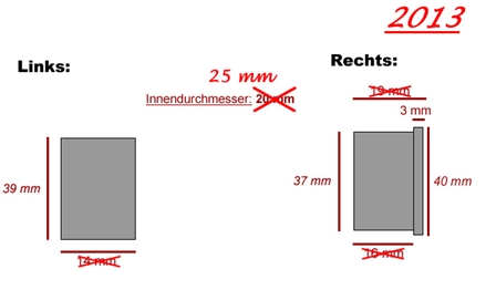

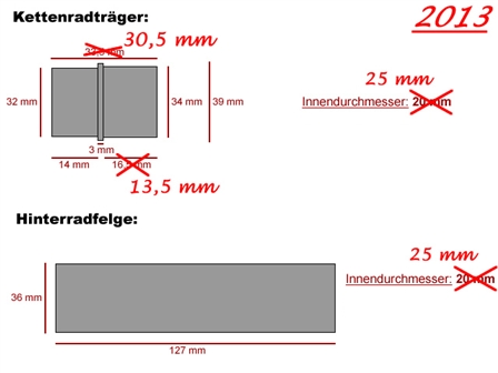

Beitrag von aVa » 27.07.2013 15:41
Was Informatives in Sachen GSR Schwinge + GSXR600/750 K8-L0 Hinterrad...
Die neuen Radlager sind heute gekommen: SKF 25x52x15 2RS
Original hat die Felge 28x52x12 1RS und im Moment sind offene in 20x52x12 drin.
Dadurch dass die neuen 3mm breiter sind fliegt, der Simmerring an der rechten Seite raus und die Kettenrad-Distanz wird kürzer.
Durchmesser aller Distanzanzen muss auf auf 25mm erweitert werden.
Was mir jetzt noch fehlt ist die Länge der rechten und linken Distanz.
Dazu muss ich die Schwinge natürlich reinhängen und dann austarieren. Vllt. hab ich dazu ja heut Abend noch Lust und Zeit.
Dann mein Nachbar noch abfangen, dass er mir die Distanzen entsprechend abdreht oder mich an seine Drehorgel lässt :mrgreen:
So könnt's vllt. echt noch was bis zum Treffen werden :wink: ,
auf das ich jetzt vermutl. sogar schon nen Tag früher kann :top:
