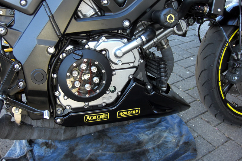

Ich konnt gestern Abend nicht widerstehen und hab gegen 22:00 Uhr angefangen schon mal die Flüssigkeiten aus'm Moped rauszulassen.
Dann den rechten Motordeckel demontiert und den Hinkeldeckel provisorisch angeschraubt.
Mit dem Anblick konnt ich dann gut schlafen :wink:
Heut gab's neues Öl + Filter, Kühlwasser und alle Schrauben wurden richtig angezogen
Der 'Hauptdeckel' is von ner 650er Cagiva Raptor. Zusätzl. hab ich noch verstärkte und längere Kupplungsfedern von EBC verbaut.
Sieht m.M.n. so schwarz mit silber richtig genial aus! :top:
An der Stelle nochmal Danke an Martin für die schönen Federteller und an Nils für den Deckel! ;) bier
Morgen wenn der DHL Mann kommt, wird das ganze dann noch mit ein paar anderen Teilen aus Alu und PLASTE verfeinert :wink:

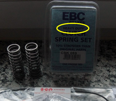

aVa hat geschrieben:...verstärkte und längere Kupplungsfedern von EBC verbaut...
Habe sehr schlechte Erfahrungen mit den EBC Federn gemacht. Der Stahl ist nicht sonderlich elastisch und die Federn werden schnell "kurz". Wünsche dir Glück das EBC dort nachgebessert hat.
Hinkel sieht fein aus! Glaub ich überlas dir meine mal für ne Saison... ;) bier

Seth hat geschrieben:Habe sehr schlechte Erfahrungen mit den EBC Federn gemacht. Der Stahl ist nicht sonderlich elastisch und die Federn werden schnell "kurz". Wünsche dir Glück das EBC dort nachgebessert hat.
Hmm, aber da steht doch "Heavy Duty" auf der Packung? 8O :mrgreen:
Immer dieser Betrug :evil: :wink:
Werd's im Auge behalten. So nagelneu macht's vom Gefühl am Kupplungshebel nen guten Eindruck.

Die Federn aus'm Zubehör die ich gefunden hab, sind alle verstärkt und ich wollt's mal probieren. Sind auch günstiger als original Suzuki.
Merkt man schon ein bisschen, dass die Kupplung jetzt ein bisschen schneller kommt, wenn man den Hebel loslässt. Und minimal schwerer geht's natürlich auch.

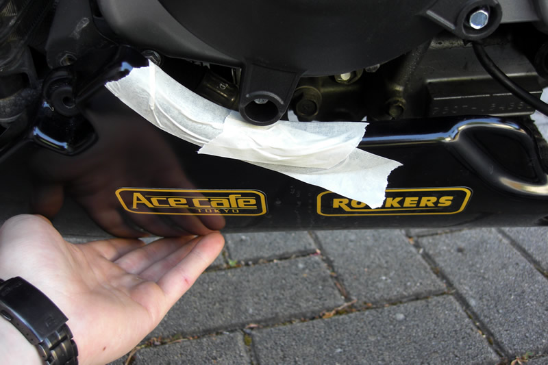

Leider haben sich aber MOTORSPITZE und Deckel nicht gleich auf Anhieb vertragen.
Das Ding stößt an der unteren Verschrauben der Abdeckung an. Fehlt ca. 1cm nach oben, dass man den Spoiler anschrauben könnte.
Also hab ich eine Aussparung in die Seite geschliffen und den Rand mit nem Lackstift ausgebessert.
Wieder ein Grund mehr, der eine Neulackierung im Winter sinnvoll erscheinen lässt :ichnich: :wink:
