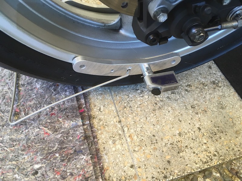

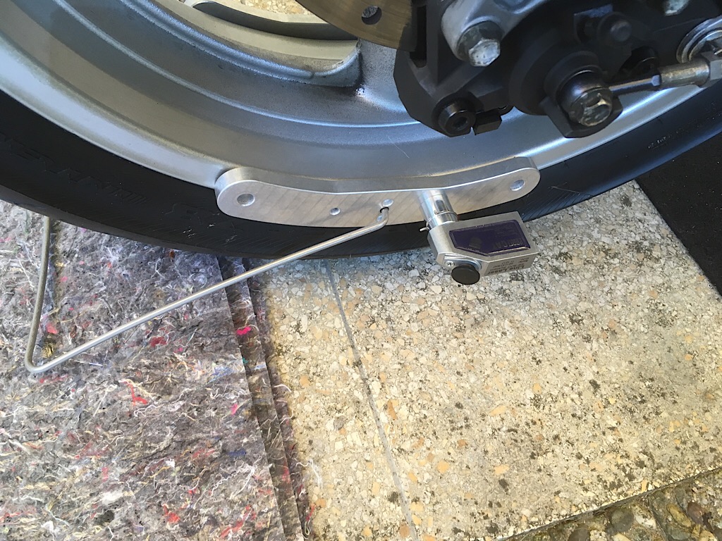

Heute noch das Hinterrad eingebaut, Rad ausgerichtet und die Kette gespannt.

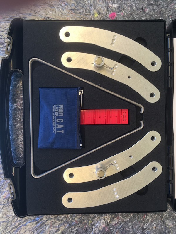

Dazu habe ich ein Spielzeug ausgepackt was ich schon lange nicht mehr genommen hatte.

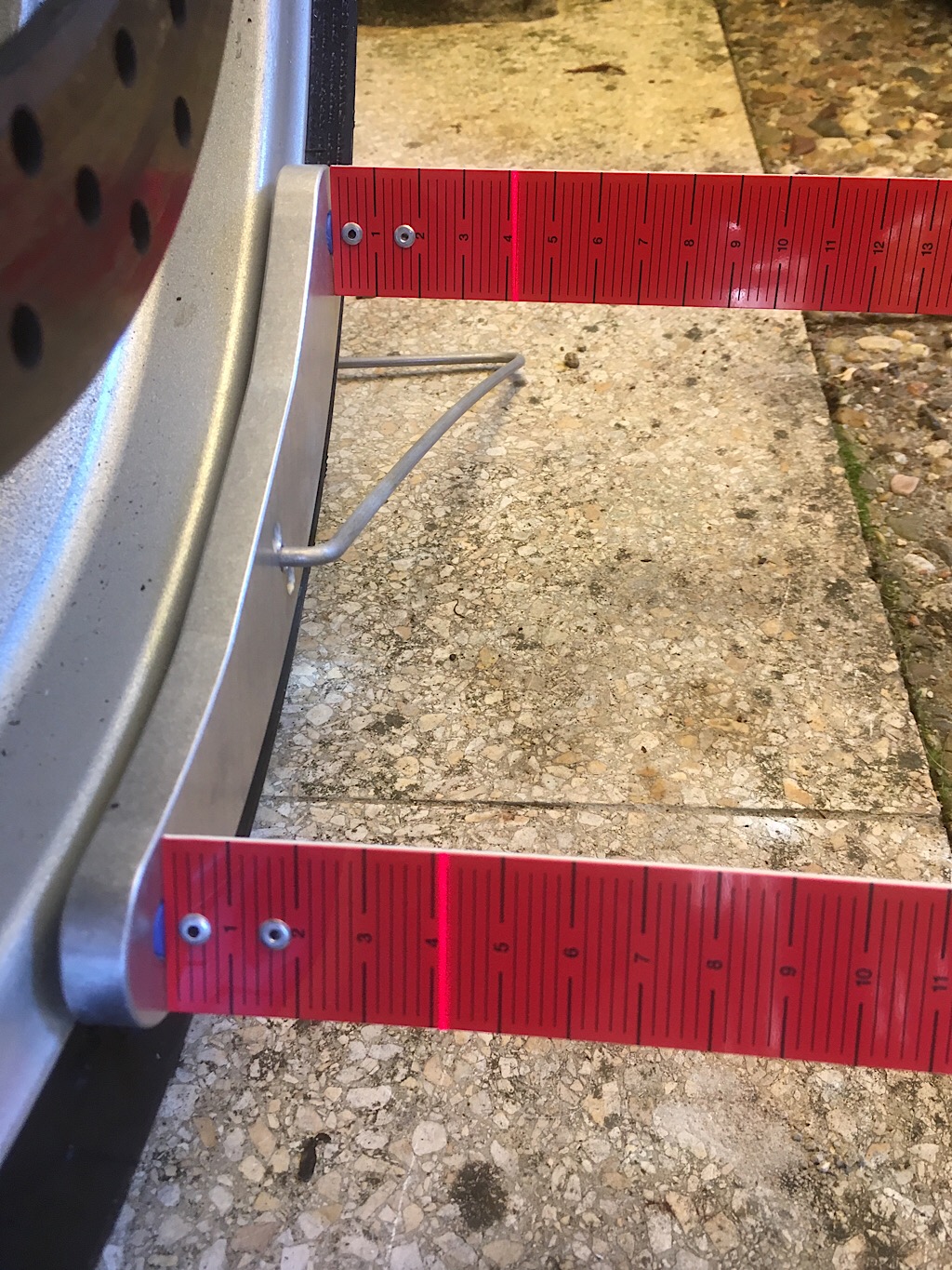

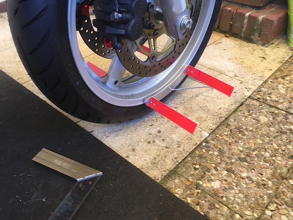

Linienlaser für Kettenflucht und Fahrwerksvermessung
Laserbefestigung Hinterrad
Laserbefestigung Vorderrad
Nahaufnahme Scala
Ja ich weiß, den Linienlaser ans Kettenblatt halten hätte genügt, aber ich hatte halt den Koffer schon hier und dachte ich zeige euch mal wie das Ding verbaut aussieht. :mrgreen:
Ergebnis ist immer noch das gleiche wie letztes mal, das Vorderrad der SV hat 15mm Versatz nach rechts gegenüber dem Hinterrad. Ist aber normal und bei den BMWs mit Kardanwelle soll es noch viel mehr seit :wink:

Das mit dem Versatz glaube ich erst wenn du dein HR mit dem Laser sauber aufs Ritzel vorne ausgerichtet hast und dann diese Messung nochmal machst.
Grüßle Martin
Beiträge: 5224
Re: Die Power Knubbel von 2blue "Bremse sanieren"
#122
Beitrag von 2blue » 30.07.2017 10:37
+Martin650+ hat geschrieben:Das mit dem Versatz glaube ich erst wenn du dein HR mit dem Laser sauber aufs Ritzel vorne ausgerichtet hast und dann diese Messung nochmal machst.
Genau so wie Du es beschreibst habe ich die Messung das erste mal am 18.03.2016 gemacht und gestern wurden diese Werte bestätigt. Bei den Beispielbildern von gestern war zu diesem Zeitpunkt das Hinterrad noch nicht 100% ausgerichtet. Nachdem die Kettenflucht und der Durchhang stimmten, hatte ich genau die Werte von damals.
2blue 20.03.2016 22:08 hat geschrieben:So alles wieder an seinem Platz und fest verschraubt.
Wenns zeitlich klappt kauf ich mir nächste Woche einen neuen Aufkleber fürs Nummernschild :wink:
Nach einstellen der Kettenflucht habe ich einen Versatz Vorder zu Hinterrad von 15 mm festgestellt. :( hell
Das würde bedeuten, dass das Vorderrad 7,5mm nach links muss damit das Hinterrad und Vorderrad auf einer Linie laufen. Werd mal messen ob das Vorderrad genau in der Mitte der Gabel sitzt.
Da die SV aber noch nie 90 Grad Schräglage hatte gehe ich davon aus, dass der Versatz normal ist und ich mir darüber keinen Kopf machen muss.

ich beziehe diese Antwort mal aufs erste Bild:
kannst du das HR und das VR nicht minimal gegen die Uhr drehen (HR an den Kettenspannern, VR am Lenker) bis der Versatz "0" ist. Ich denke daß die Kettenflucht nur minimal außermittig ist aber dafür wäre die Spur des Fahrwerks perfekt. 1,5cm merkt man schon beim Fahren
Grüßle Martin

+Martin650+ hat geschrieben:ich beziehe diese Antwort mal aufs erste Bild:
Wenn ich Dich richtig verstehe würden die Reifen dann ja leicht schräg zur Fahrtrichtung stehen. Und Kettenverschleiß wäre auch höher. Ob das so toll ist bezweifle ich. Eigentlich sind es ja nur 7,5mm (15:2) Muss mal schauen ob man den Motor nicht durch die Schubeinstellel etwas nach links bringen kann, das wäre vermutlich die beste Lösung.
+Martin650+
Beiträge: 1060
Registriert: 07.08.2016 17:43
Wohnort: bei Backnang
#126
Beitrag von +Martin650+ » 30.07.2017 12:52
die Winkelabweichung wäre doch nahezu 0 .
Grüßle Martin
