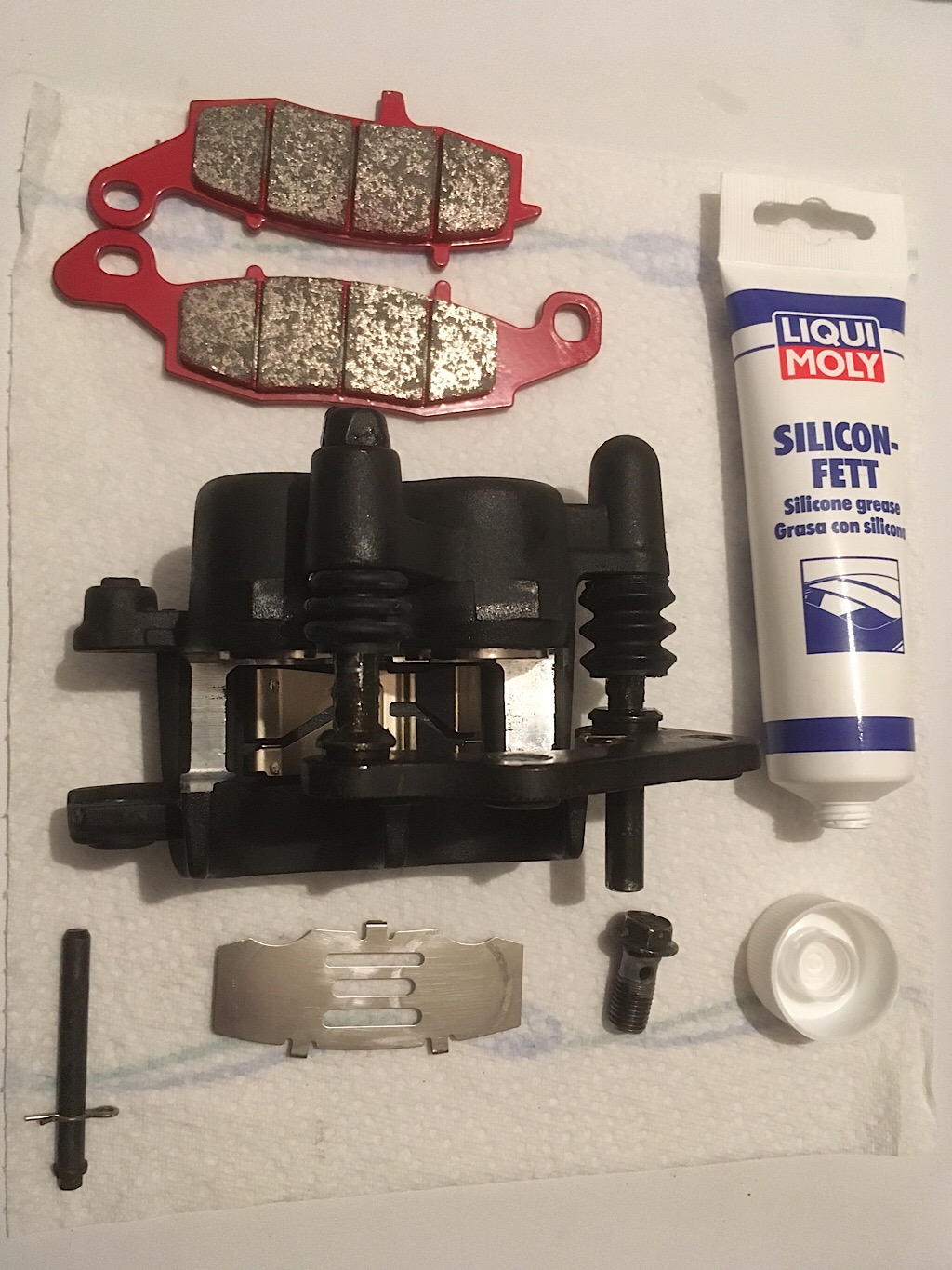

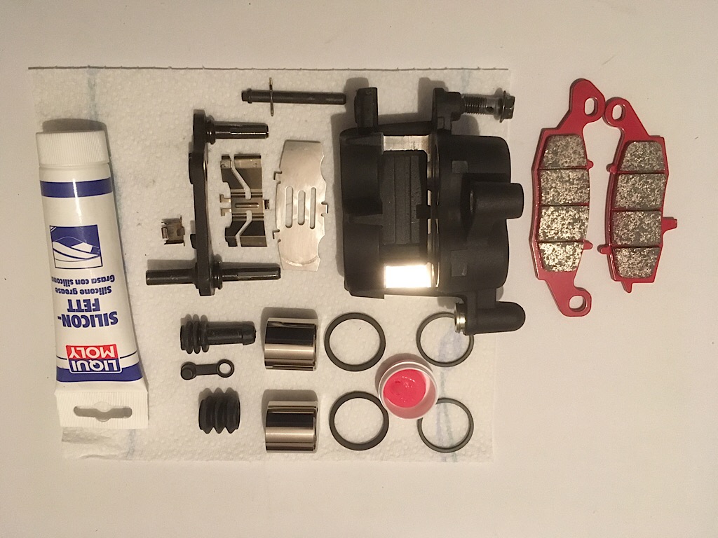

So heute gings an den Zusammenbau der vorderen Sättel.
Zuerst mal ein überblick was so alles benötigt wird. Oops Bild steht ja auf dem Kopf :oops:
Bremssattel vorne Zusammenbau
Eigentlich ist es wie hinten, zuerst die Kolben mit Bremsflüssigkeit reinigen, Nuten mit Bremszylinder-Paste füllen und Kolben einsetzen. Noch das Federblech rein und schon fängt die schmiererei mit Siliconfett an. Die Bohrung in die der lange Gummibalg kommt leicht einschmieren, dann rutscht das Gummi besser. Den kleinen Gummibalg aufsetzen und beide mit einem Wattestäbchen innen mit Siliconfett bestreichen. Die Führungsbolzen auch noch schmieren und einsetzen. Die zweite Seite der Bälge ist eine Popelarbeit aber irgend wann sind sie drauf.
Gummibälge
Jetzt das kleine Federblech an die größere Nase der Metallplatte und das große an den Bremsbelag der nur ein Loch hat.
Ein Belag montiert
Nun nur noch den zweiten Belag rein und den Bolzen mit der Sicherungsfeder. Fertig :mrgreen:
Fertig
