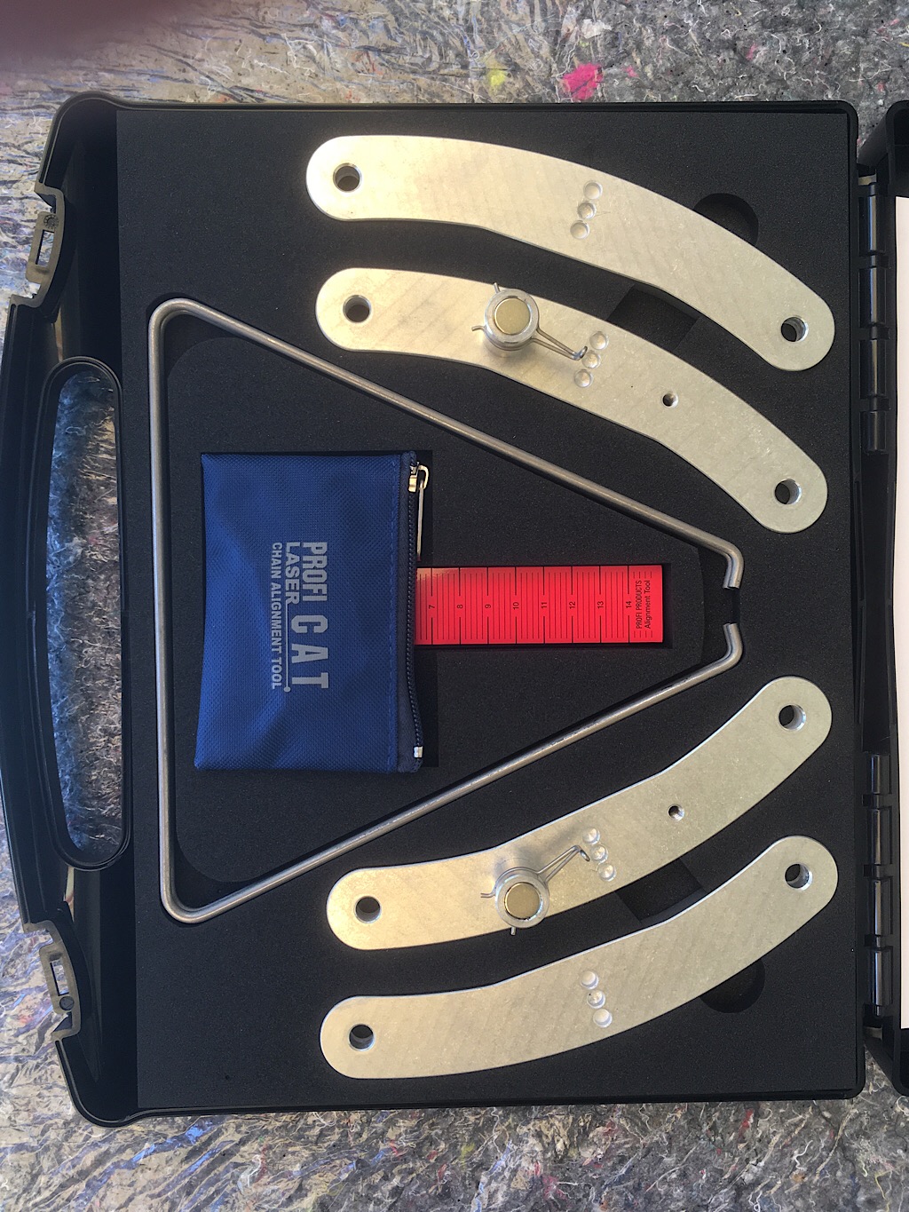

Heute noch das Hinterrad eingebaut, Rad ausgerichtet und die Kette gespannt.
Dazu habe ich ein Spielzeug ausgepackt was ich schon lange nicht mehr genommen hatte.
Ja ich weiß, den Linienlaser ans Kettenblatt halten hätte genügt, aber ich hatte halt den Koffer schon hier und dachte ich zeige euch mal wie das Ding verbaut aussieht.
Ergebnis ist immer noch das gleiche wie letztes mal, das Vorderrad der SV hat 15mm Versatz nach rechts gegenüber dem Hinterrad. Ist aber normal und bei den BMWs mit Kardanwelle soll es noch viel mehr seit
