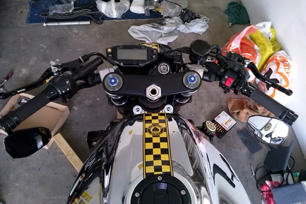

kleines Update zu dem Ding was bei mir in der Garage rumsteht:
--> neue Griffe:

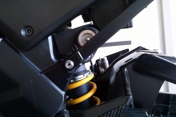

--> Batteriekasten ausgeschnitten und Federbein eingebaut
--> hinteren Bremssattel bekritzelt

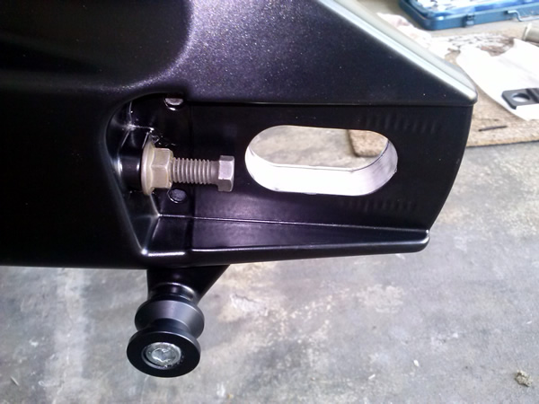

ich hätt da gern mal wieder'n Problem...

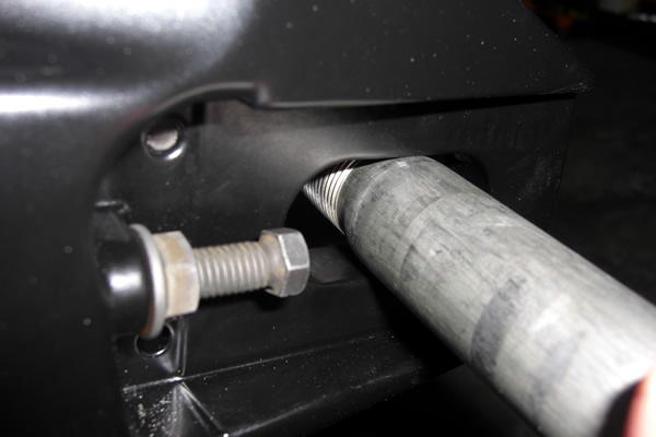

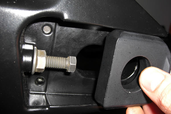

Die Pulverbeschichtung is so dick,
dass weder Achse...
...noch Kettenspanner passen :roll:

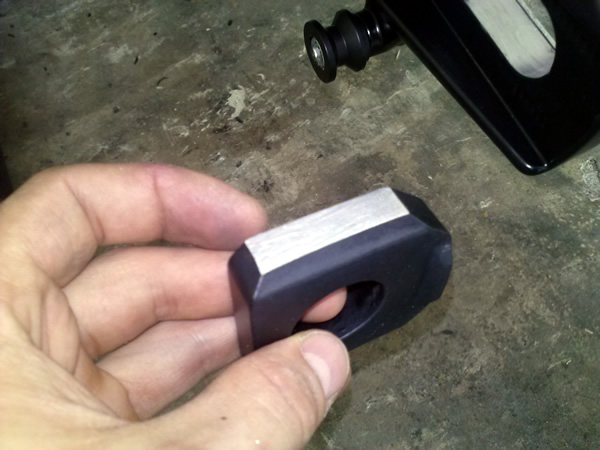

Achse is kein Stress, da kann ich die Beschichtung innen schön wegdremeln.
Das Sinnvollste bei den Kettenspannern is wohl, die oben und unten abzuschleifen.
Dann ist da zwar die Eloxierung weg, aber da müsste von der Schwinge verdeckt werden.
Wenn morgen der DHL-Mann klingelt und 2 Päckchen dabei hat, kann ich's fertig machen
Daumen drücken! :wink:

Tja, da siehst Du mal, warum ich nicht so ein Fan vom Pulvern bin :evil:
Re: SV650 - Ace Cafe Tokyo Edition [ Schwingeling ;) ]
#1191
Beitrag von aVa » 17.08.2013 1:07
Irgendwie ham's die Jungs aber auch ein wenig mit dem "Pulver" übertrieben.
Das is mir schon aufgefallen, als ich die Gewinde neu geschnitten und die Lager gewechselt hab.
Die Beschichtung is an manchen Stellen bestimmt 1 - 1,5 mm dick. Normal wären wohl eher 0,2 - 0,5 mm!
Wie alles, hat das halt auch seine Vor- und Nachteile :wink:

Naja, dann hab ich die Achsaufnahme der Schwinge ausgedremelt
und die Kettenspanner passend gemacht

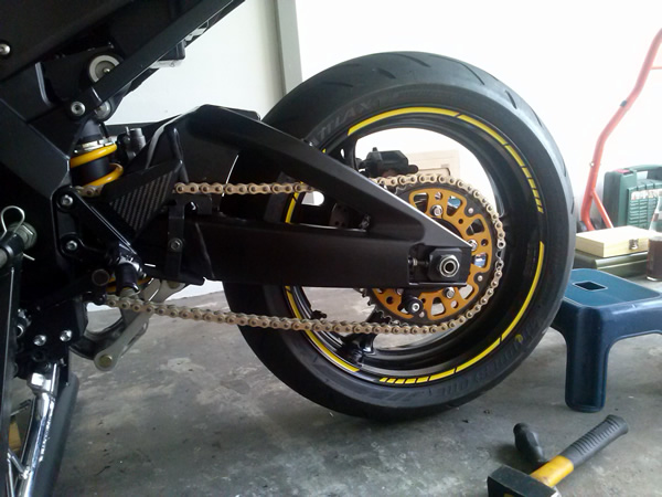

Beitrag von aVa » 18.08.2013 23:23

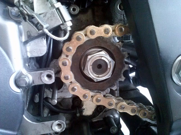

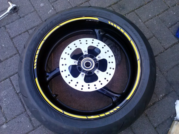

nun hab ich auch a weng bling bling Gold :wink:
die Lucas-Bremsscheibe is auch schicker als OEM. Und so jungfreulich :twisted:

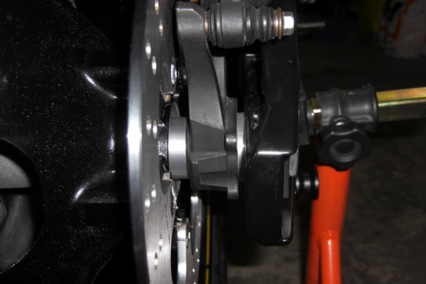

Das Offsetritzel vom guaden Soulyboy kam nun auch zum Einsatz. Damit läuft die Kette richtig schön mittig auf'm Schleifer.

Beitrag von aVa » 19.08.2013 23:56

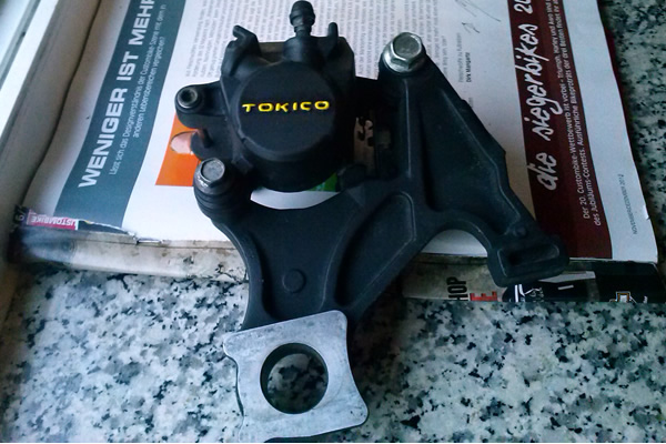

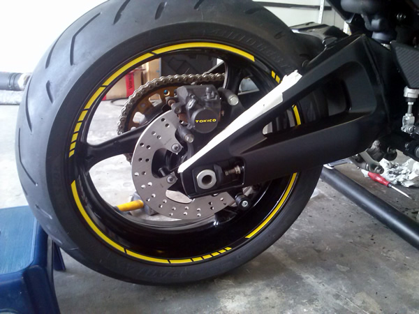

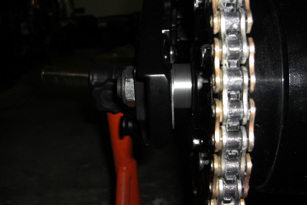

soooo, Distanzen sind heut gekommen ...
... und passen perfekt! :juchu:
Spur stimmt, Kettenflucht prima und Bremse sitzt!
Doch leider is se noch nicht fahrtauglich, zumindest nicht legal und bedenkenlos :wink:
