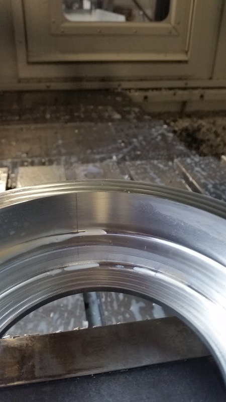

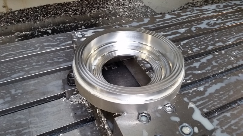

Es geht weiter.
Der Deckel innen ist fertig.
Zuletzt geändert von dirk1965 am 14.06.2016 21:45, insgesamt 1-mal geändert.

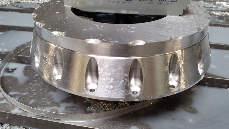

Beitrag von dirk1965 » 14.06.2016 21:37

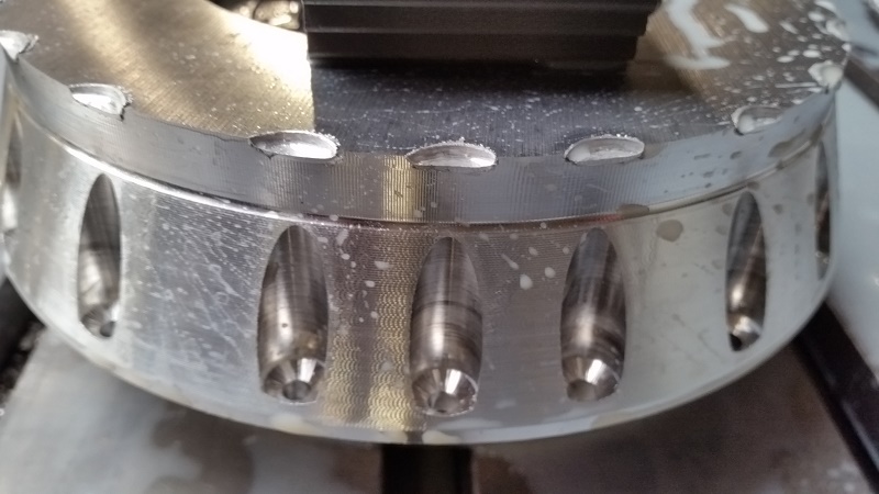

Kurz vor den letzten Spänen.

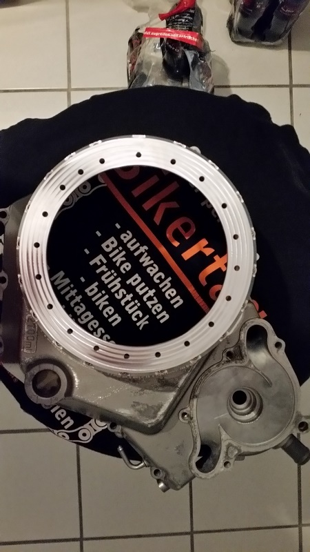

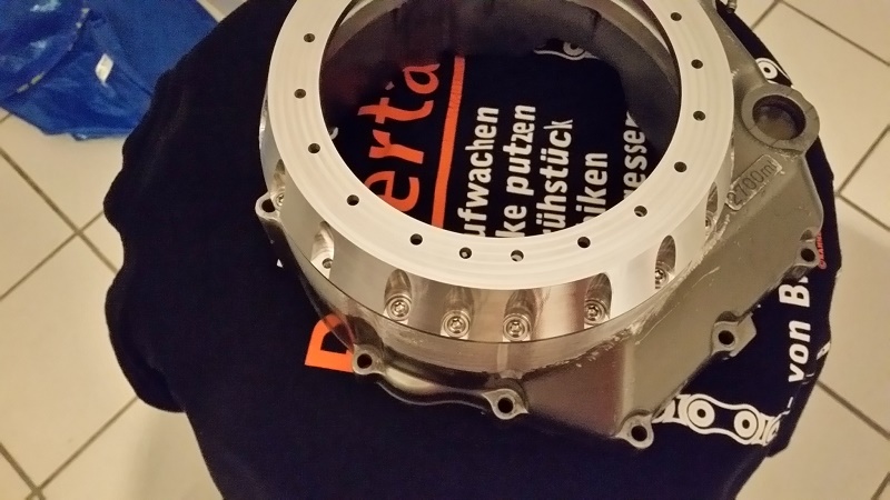

Beitrag von dirk1965 » 14.06.2016 21:43
Da ist er, der fast fertige Hinkeldeckel für die 1000er.
Genau wie bei der 650er, zweigeteilt und mit einer 135er Sichtöffnung.
Ich muß nur noch alles entgraten, feinschleifen und die letzten Schraubenköpfe senken.
Dann kann er zum pulvern und lackieren.
Und dann kommt der große Moment, wo sich heraus stellt, ob ich alles richtig gemacht habe.
Dirk

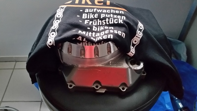

Beitrag von dirk1965 » 14.06.2016 21:50
IMSword hat geschrieben:Auch wenn ich da nur son olles Shirt sehe ...
Ein bißchen Spannung brauchen wir doch noch.
Und jetzt wird es fies.
Bei dem Ein oder Anderen, auch den Neid rauskitzeln. :) devil :) devil
Und bei einem ganz beonders. :) cross
Dirk

Aber vllcht ein paar Schraubenbohrunger zuviel, finde ich.
dirk1965
Beiträge: 509
Registriert: 06.11.2012 16:14
Wohnort: 49594 Alfhausen
Re: Einarmschwinge und Hinkeldeckel
#130
Beitrag von dirk1965 » 14.06.2016 22:26
guzzistoni hat geschrieben:Schön gemacht.
Erstklassig!!!
20 x M4
Du wirst nachher auch noch sehen, dass sie ungleich auf dem Durchmesser verteilt sind.
Gleiche Teilung ging nicht, da ich sonst mit den Ausbuchtungen nicht klar gekommen wäre.
Zudem wollte ich eine relativ große Anzahl Schrauben haben, um genug Flächenpressung zum abdichten, erzeugen zu können.
Eine M4, in Alu, kannst du ja nicht wirklich richtig belasten.
Erst recht nicht auf Zug.
Deshalb hab ich die Gewinde auch geformt und nicht geschnitten.
Das ergibt, eine um fast 30% höhere Auszugsfestigkeit.
Das war der erste Versuch!!!!
Hallooooo!!!
Dirk

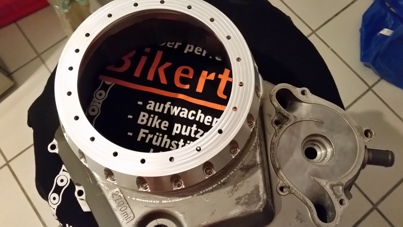

#133
Beitrag von dirk1965 » 14.06.2016 22:44
guzzistoni hat geschrieben:Also bitte nicht falsch verstehen!!
Überhaupt kein Problem.
Es wird eh noch mehr zu diskutieren geben.
Vor allem dann, wenn du das Lochbild von oben siehst.
Da wirst du sehen, dass, ich glaube 6 Schrauben, komplett andere Winkel auf dem Teilkreis haben.
Geschuldet meinen 20 Schrauben und den komischen Ausbuchtungen.
Da wird auch der Ein oder Andere sagen: das sieht aber komisch aus.
oder: gefällt mir überhaupt nicht
Wie gesagt, der erste Versuch und Null Erfahrung.
Vielleicht werde ich, im zweiten, Erfahrungswerte mit einfließen lassen können.
Dirk
