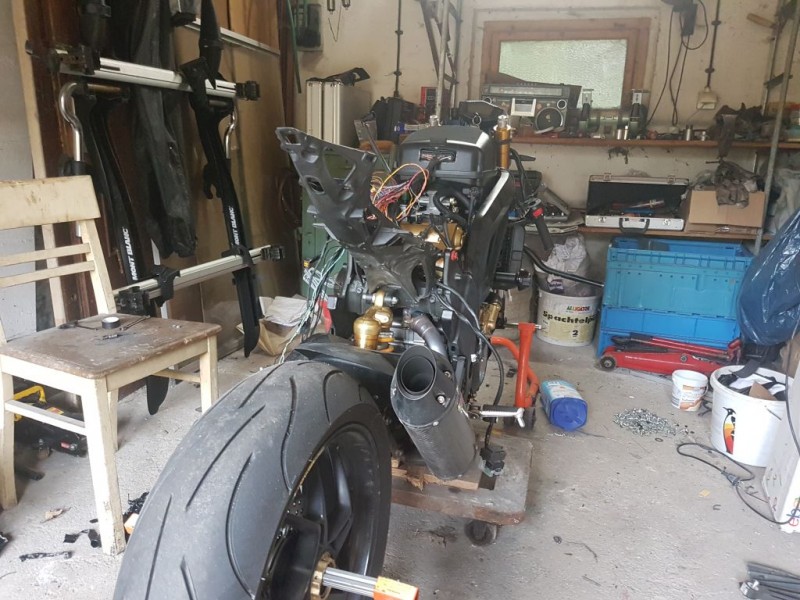

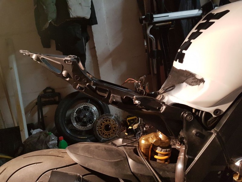

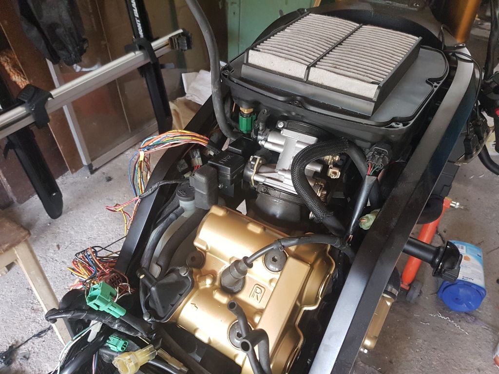

Beitrag von StreetViper » 03.02.2018 21:42
Hallo Vauzwo´ler,
leider hat mich ein Unfall die letzten 3 Monate vom schrauben abgehalten. Aber nun gehts wieder voran. Mein Schweißfachmann hat die Zeit meines Krankenhausaufenthalts dafür sinnvoll genutzt. :D
Der Panigale-Heckrahmen passt jetzt an den SV-Hauptrahmen.
Allerdings war dazu im Vorfeld die massive Umarbeitung der Elektrik notwendig. So wanderte der Sicherungskasten und das Blinkerrelais unter den Tank, das Motorsteuergerät sogar in die Airbox.

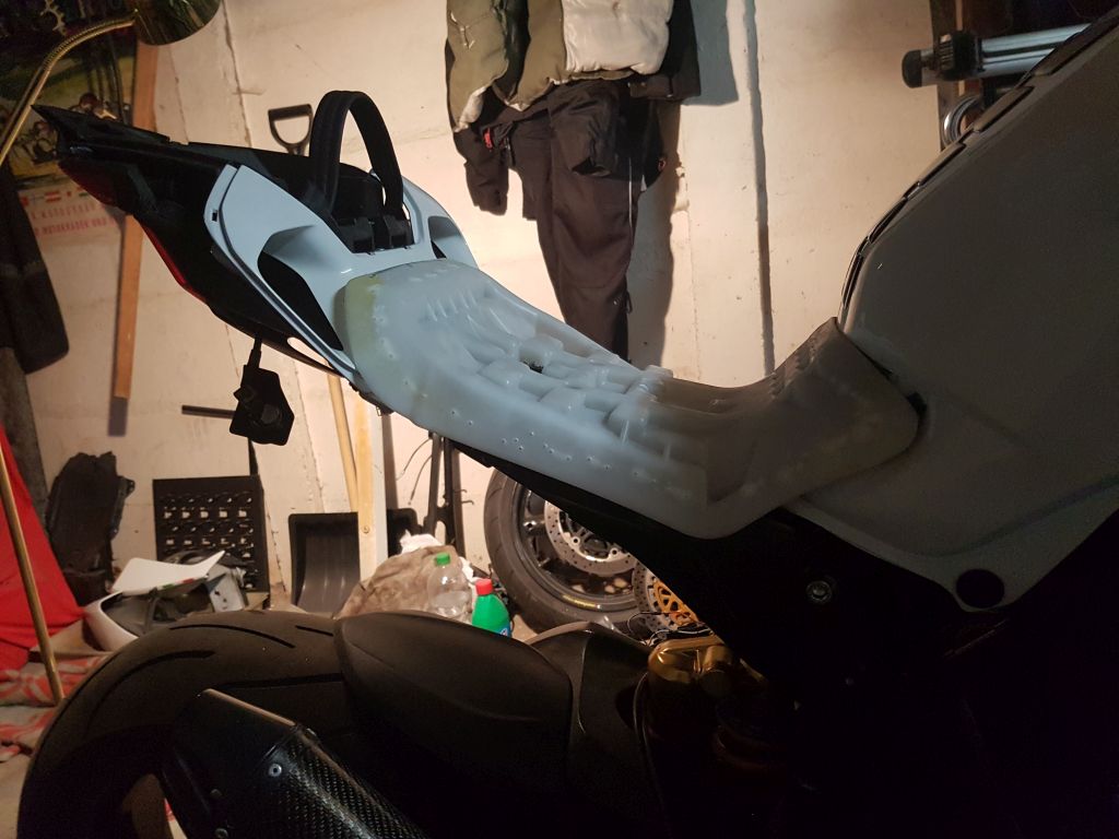

Für die Sitzbank wird noch ein Panigale Sitzkissen sein Leben opfern müssen, da die SV-Sitzbank im Übergang zu den Heckverkleidungsteilen nicht breit genug ist.
Es wird also eine Panigale-Sitzschale lediglich vorn um den Tankanschluss der SV verlängert. Alles wieder frisch bezogen, sollte das dann ganz vernünftig aussehen.
Es bleibt also spannend...... ;) bier
