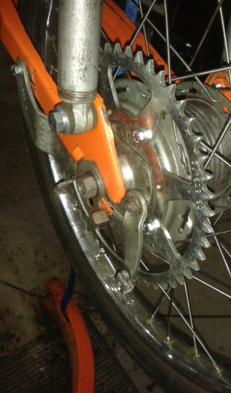

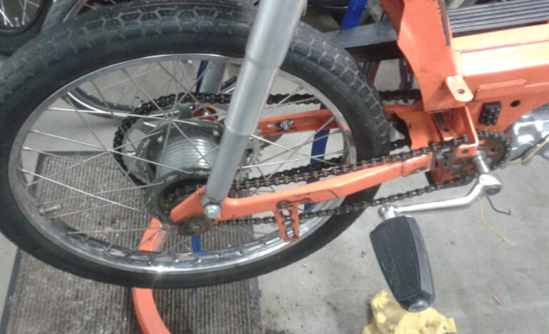

neue ketten montiert
2017-02-16 19.46.03.jpg (272.26 KiB) 8529 mal betrachtet
heute die ersten Meter gefahren. Zwar mit pedalen aber immerhin

Duplexkette ! :lol:

bin froh das die Tretkette passt weil ich das freilauf Ritzel versehentlich mit 18 statt 16 Zähnen gekauft hab.

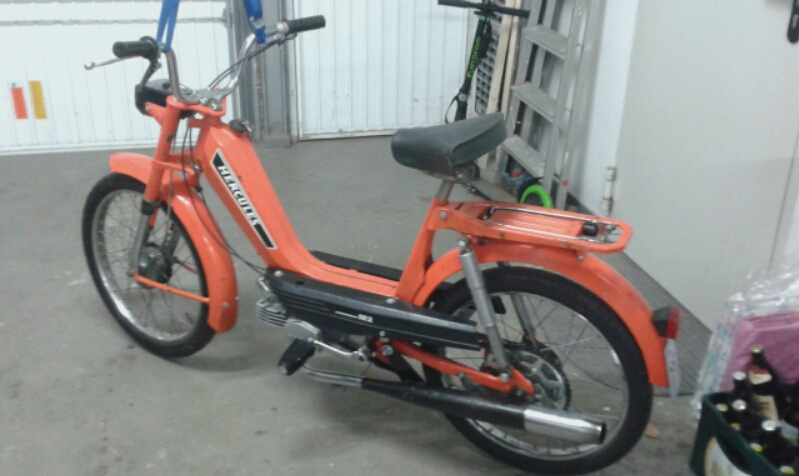

Beitrag von Dieter » 26.02.2017 20:28

Beitrag von grosSVater » 26.02.2017 20:39
Alter Verwalter.
Wie neu.
:top:

Na ja. Ist schon noch genug Patina und Rost dran. Und so wollte ich es :D :)

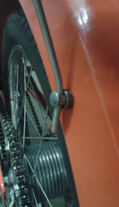

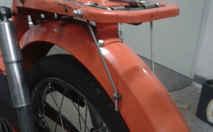

So. Gestern Verkabelung (3 Kabel zur Lampe und 1 zum Rücklicht 2 zum Motor) und Bremszüge verbaut. Dann noch die Streben am hinteren Schutzblech in VA nachgebaut.
Jetzt noch Startzug, Ständer und Rückspiegel.

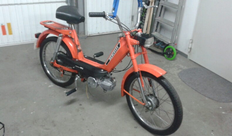

Beitrag von Dieter » 04.03.2017 9:52

Beitrag von Dieter » 05.03.2017 16:26
Bin gerade die ersten Meter aus eigenem Antrieb gefahren! Kupplungszug (Startzug) noch schnell eingebaut. Ist direkt gestartet, Kupplung trennt einwandfrei wenn man anhält.
Bekomme gerade das grinsen nicht mehr aus dem Gesicht :D :D :D :D :D :lol:
Jetzt muss ich noch einen Termin mit der Schwester des Vorbesitzers machen. Wir wollen den Vorbesitzer damit überraschen. Er hatte den Wunsch geäussert noch einmal damit die Strasse rauf und runter fahren zu dürfen wenn sie fertig ist. Den Kaufvertrag von 1982 wo er das Teil für "eine Mark" gekauft hatte vom Nachbarn gibt es noch, dann hat er sie 1985 im Keller aufgehängt. Eigentlich hab ich das Mofa geschenkt bekommen, bei der Abholung wurde mir dann gesagt er hätte gerne doch etwas für das Mofa, weil ja jetzt so viel Zeit verstrichen ist würde er gerne "einen Euro" dafür haben.... :-)
Jetzt fahren wir da mal hin mit ner Kiste Bier und dem besagten Euro und dann erhalte ich die wieder aufgefundenen Papiere....
So der Plan. :D :mrgreen:
Nur noch Rückspiegel dran und Ständer muss ich noch bauen...
Ach ja, und der Scheinwerfer geht nicht, muss ich noch mal gucken, Rücklicht geht...
