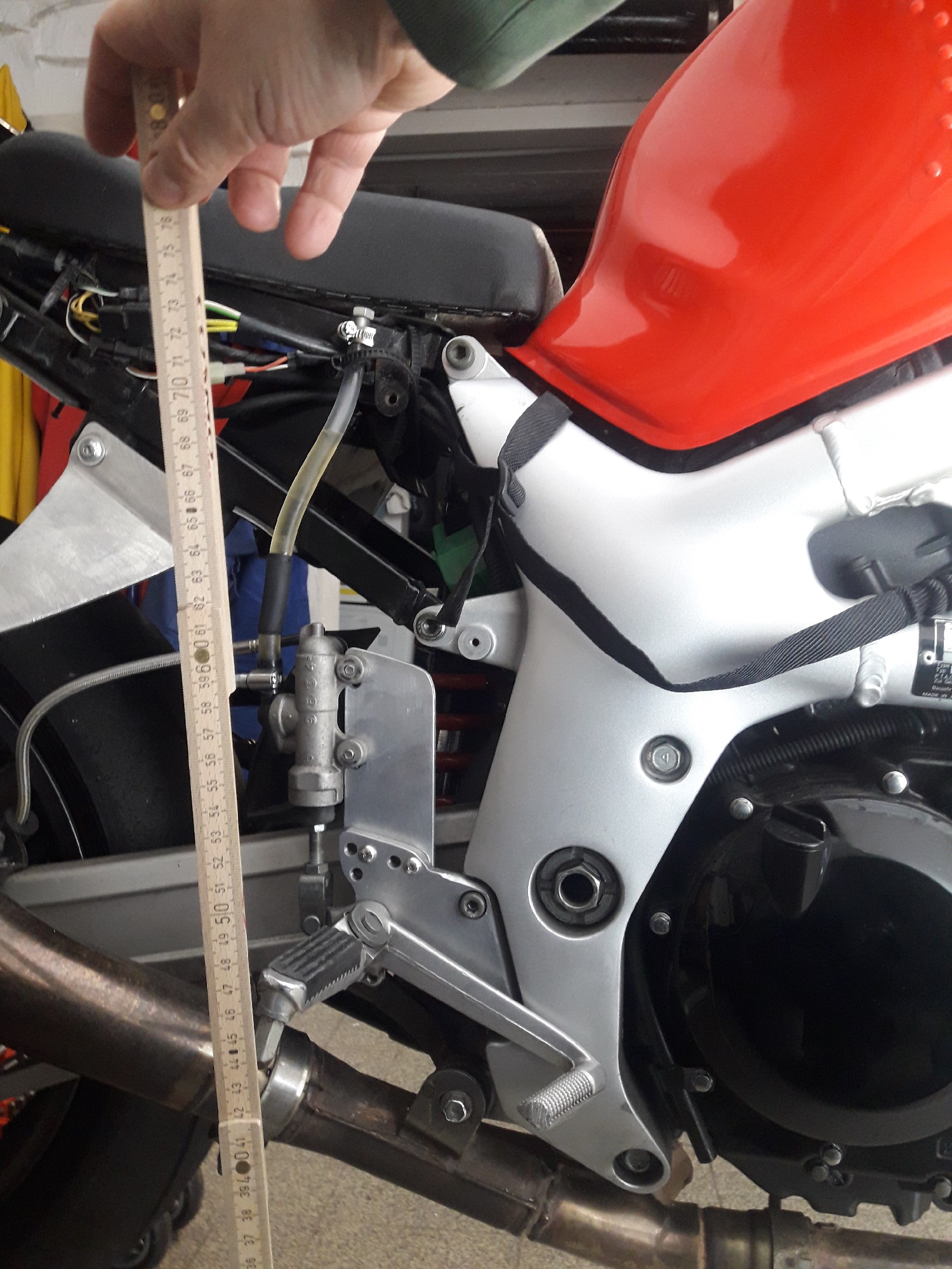

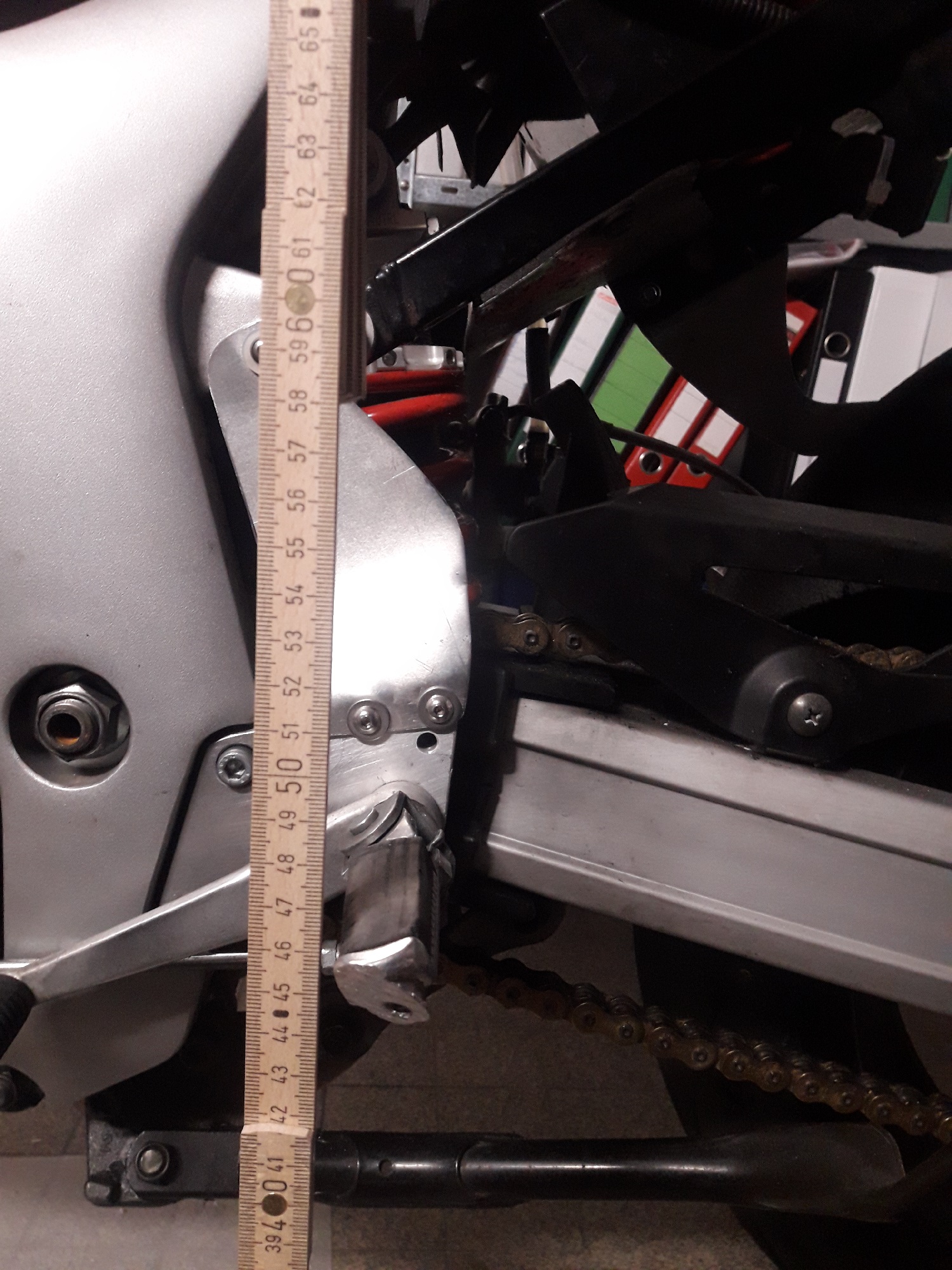

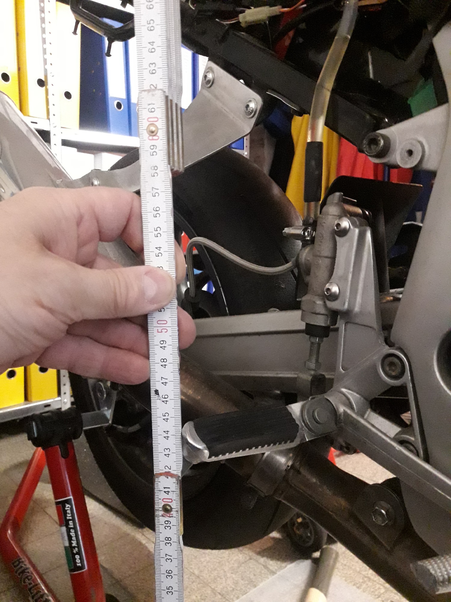

Wie im Saisonabschlussbericht bereits erwähnt, war ich mit meiner Sitzposition nach wie vor unzufrieden.
Ich vermute, dass ich aufgrund der extrem zurückverlegten Rastenanlage nicht ausreichend Körperspannung und Kniekontakt aufbauen konnte. Schräglagenfreiheit ist halt nicht alles.
Also suche ich derzeit meine Lösung in einer Fussrastenposition möglichst weit vorne und doch nach oben.
Nun wäre das einfachste eine Billig-Rastenanlage bei Chinesenfritze zu bestellen und zu montieren. Aber da lernt man ja nicht viel dazu und besonders berichtenswert und unterhaltsam ist dies ja auch nicht und ich will mein Geld nicht nach China exportieren.
Die europäischen Anlagen waren mir allesamt zu kostenintensiv, ich plane die Nutzung der SV nur noch für 4 Trainings-Wochenenden in der kommenden Saison. Ich brauche darüber hinaus ja keine ABE und die ist wohl mit das Teuerste an diesen Anlagen.
Also zunächst eine Referenzmessung bezüglich Fussrastenhöhe an der Original-Rastenanlage vorgenommen. Und nein, ich habe nicht auf SuperMoto oder Enduro umgebaut, da die Kiste auf Montageständern steht ergibt sich eine Rasten-Unterkante von ca. 42,5cm
Nebenbei kann man auf dem Bild noch sehen, dass der Bremsflüssigkeitsbehälter hinten ersetzt wurde. Die 150g Gewichtsersparnis bringen mir bestimmt ne weitere Tausendstel Sekunde auf der Renne.

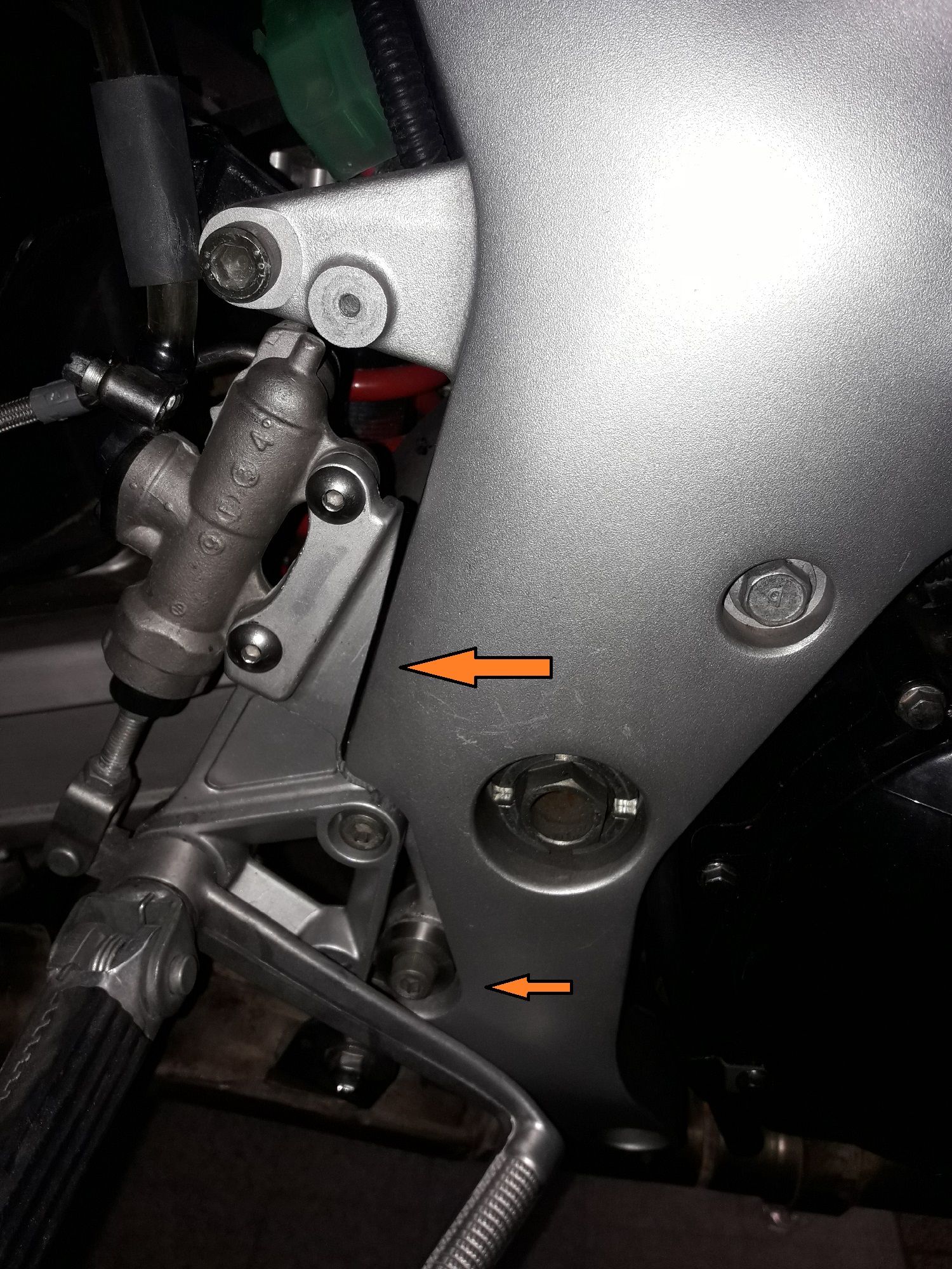

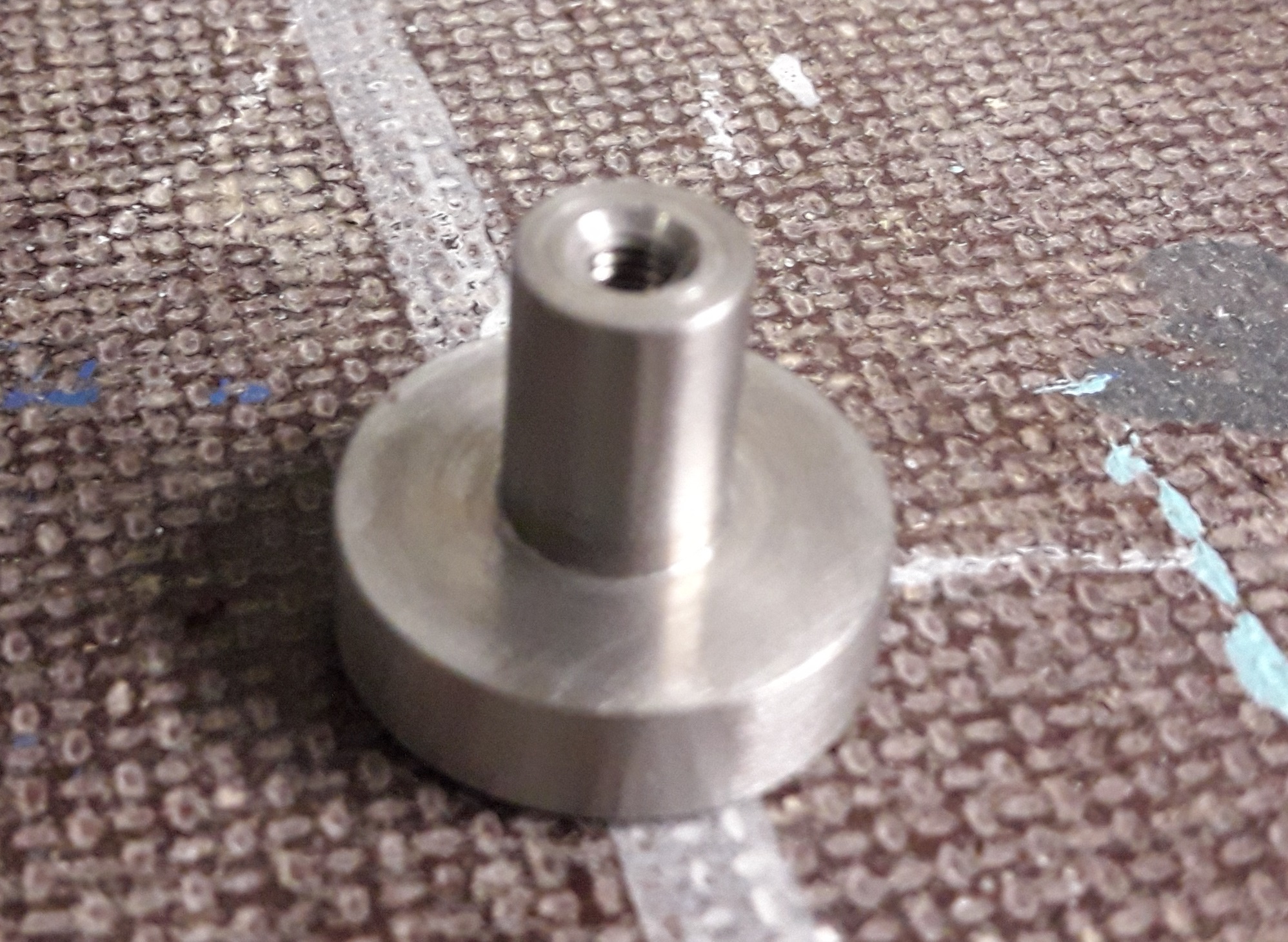

Meine erste Idee war, für die Original-Bauteile neue Grundplatten zu bauen, um eine höhere Ratsenposition zu erreichen. Dies schien mir aber zunächst zu aufwändig. Für die Suzukirasten musste nicht nur eine Bohrung in die Platte gemacht werden, sondern auch eine Fräsung für die Verdrehsicherung. Und die Halterung der Bremspunkte und die Rückholfeder des Bremspedals . und, und, und,...
Der zweite Gedanke war, die Original-Rasten an der oberen Schraube zu fixieren, dann um diesen Mittelpunkt nach oben zu drehen und unten ein Passstück zur Halterung zwischen zu setzen. Dadurch kommt die Raste hoch ohne nach hinten zu wandern.
Mit der unteren Fixierung ist mir aber nicht so recht was eingefallen, da bei 2,5cm Erhöhung der Spalt zwischen Grundplatte und Rahmen nicht gross genug wurde um unten was dazwischen zu bekommen.
Nächste Idee oben anschrauben und unten einen Anschlag zwischensetzen, der verhindert, dass durch den Fuss die Raste wieder nach unten gedrückt wird.
Eigentlich wollte ich im Baumarkt um die Ecke ein Stück Alu-Vierkant in der Zuschnittabteilung erstehen, um ein Keilstück in die Lücke zu setzen. Dies scheiterte daran, dass die Zuschnittsäge mal wieder kaputt war. Also vor Ort improvisiert und einen geeigneten VA-Möbelgriff gekauft.

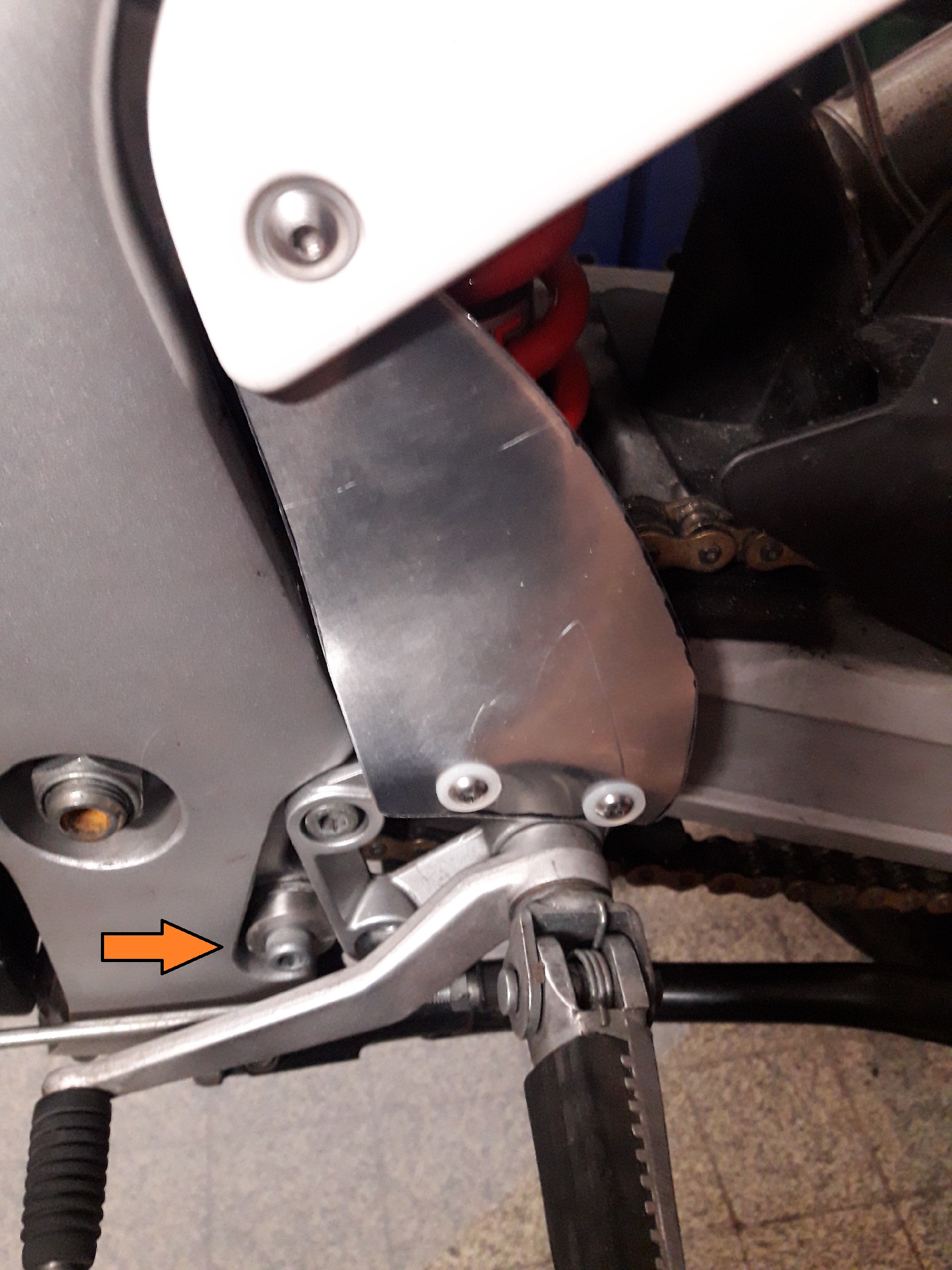

Nach den notwendigen Anpassungen des Griffes sah das Ganze dann montiert so aus:
Auf der rechten Seite zeigte sich nach Anpassung der Bremspumpen halterung dieser Anblick:
Das Probesitzen ergab, dass die Rastenposition deutlich besser ist, als früher. Durch die 25mm nach wächst die Schräglagenfreiheit, aber da die Füsse wieder 9cm weiter vorne sitzen ist der Kontakt Knie-Tank wesentlich besser. Weiter kommt das Fahrergewicht wieder minimal nach vorne. Die leichte Front hat mich ja auch so gestört, dass ich über eine Verlegung der Batterie nach vorne nachgedacht habe.
Aber erstens war mir nicht wohl dabei meine Sicherheit einer einzelnen Schraube anzuvertrauen, auch wenn dies eine M8 ist.
Dann hat mich die durch das Drehen völlig bescheuert gewordene Position der Rastengummis gestört.
Die Bremspumpe stösst oben fast gegen den Rahmen. Auch wenn es nicht so aussieht, es ginge noch ein Blatt Papier dazwischen durch.
Und das Ganze sieht extrem gebastelt/verbastelt aus.
Also musste was anderes her und dieser Zwischenschritt diente nur der Festlegung, wo die Reise hingehen soll.
Das kommt dann noch.
Gruß Holger

Ich bin mehrere Abende innerlich kopfschüttelnd an der SV vorbei geschlichen, bis ich mir zu hundert Prozent sicher war, dass ich es mit dieser Lösung auch nicht ein einziges Mal im Fahrbetrieb probieren werde.
Nur ne Lösung war damit noch nicht gefunden, wie die Fräsung für die Verdrehsicherung der Rasten hinkriegen. Wie die Bremspumpe und die Rückholfeder festkriegen. Mein Blockade im Hirn war der Gedanke, die Grundplatte für die rechte Seite müsste aus einem Stück bestehen.
Zu dem Thema Fräsung der Taschen für die Zapfen der Verdrehsicherung fiel mir dann irgendwann wieder ein, daß mal jemand geschrieben hatte (ich glaube Black Jack und in meinem Fred weiter oben, DANKE) dass mann Aluminium mit der Oberfräse bearbeiten kann. Zugang zu CNC-Fräse oder Drehbank habe ich nicht, und Erfahrung damit überhaupt nicht. Alle Teile sind mit Akku-Bohrmaschine, Bohrern, Handsäge, Feile und Oberfräse entstanden.
Die Oberfäse habe ich seit Jahren ungenutzt im Keller liegen, da ich seit ewigen Zeiten keine Lautsprecher mehr gebaut habe. Also warum nicht mal ausprobieren? Ob der Fräskopf nun im Keller verrostet oder beim Probefräsen stumpf wird, ist ja wohl egal.
Damit wäre die linke Seite schonmal kein Problem mehr.
Die HolKor ReallyRearsets waren jetzt ja arbeitslos geworden und ausreichend Material war also auch vorhanden.
Blieb noch das Thema Halterung der Bremspumpe:
Vor zwei Wochen war ein Mitglied unserer kleinen Rennstreckenreisegruppe auf ein Bier bei mir, weil unsere besseren Hälften Mädelsabend hatten. Ich schildere ihm mein Problem und er ansatzlos: " Mach doch ne symmetrische Platte zur linken Seite und dann schraubst Du da einen Winkel oder ähnliches dran um die Bremspumpe zu haltern. Wer sagt denn, dass das Teil aus einem Stück sein muss"
Warum bin ich da nicht selber drauf gekommen.
Also die erforderlichen Maße aufgenommen und auf die Rearsets aufgetragen, dann gesägt, gefeilt, gebohrt und gefräst. Probemontiert, nachdem die gewünschte Maßhaltigkeit vorhanden war, wieder demontiert. Die sichtbaren Oberflächen mit Schmirgelpapier bearbeitet, damit nicht allzu viele unmotivierte Bearbeitungsspuren sichtbar sind. Dann nochmal Probe montiert mit Schaltgestänge und einigermaßen zufrieden gewesen, also für die Erstserie und das Thema Erfahrungen sammeln.
Den Materialbedarf für einen Fersenschutz auf der linken Seite ermittelt.
Dann wieder demontiert, um die Maße spiegelsymmetrisch auf die Bremsenseite zu übertragen. Die zweite Platte hergestellt und mit Raste und Bremshebel montiert. Die Bremspumpe habe ich zunächst mit der Hand in die gewünschte Position in der Luft gehalten, um auch hier den nötigen Materialbedarf zu ermitteln.
Dann wurde letztes Wochenende der nächste Versuch bezüglich Kauf von Alu-Zuschnitt gestartet. Jedoch wieder mit dem Ergebnis, dass die Zuschnittsäge noch defekt war.
Also nur ein 1,5mm starkes Alublech gekauft und den Fersenschutz für die linke Seite gedengelt.
Diese Wochenende hatte ich dann endlich Erfolg, die Zuschnittsäge ist wieder funktionsfähig.
Also flugs das gewünschte Material zuschneiden lassen und Aluminium-Flachprofil in 50mm Breite und 150mm Länge mitgenommen und da es sich um Standard-Aluminium handelt in robusten 5mm Stärke.
Zu Hause angekommen wurde wieder gesägt, gebohrt und gefeilt. Danach wieder übergeschmirgelt und Bearbeitungsspuren beseitigt.
Das Ganze dann zusammengeschraubt und für solide und den gewünschten Maßen entsprechend befunden.
Die Eleganz lässt angesichts von 10mm Vollmaterial und ohne gewichtsersparenden Ausfräsungen noch auf sich warten, aber dass bin ich von der Fussrastenanlage meiner Guzzi schon gewohnt. Die sieht an dem eigentlich ja sehr eleganten Mototrrad auch aus wie Treckertechnik. Ich schweife gerade ab.
Auch die Fertigungsqualität sollte bei Folgeserien noch verbessert werden, aber für den Probebetrieb auf der Renne wirds es reichen. Wenn ich die Maße im Fahrbetrieb des ersten Wochenendesfür gut befinde, werde ich die Teile vielleicht nochmal in schicker bauen, dann aus hochfestem Alu mit geringeren Materialstärken.
Die derzeitige Lösung sieht nun so aus: Das Flachprofil der Bremspumpenhalterung habe ich in 50mm Breite genommen um damit einen Fersenschutz zu generieren.
Die nicht ausgefüllten Löcher in den Grundplatten sind noch Relikte aus der Zeit der Rearsets.
Zur Zeit sind die Rasten 25mm höher als Serie und durch die dünneren Grundplatten ist die Basisbreite oder Schrittbreite(ich weis nicht ob es dafür einen Begriff gibt) um zweimal 10mm schmaler geworden. Und beides kommt ja der Schräglagenfreiheit zu Gute. Ich gestehe vergessen zu haben, den horizontalen Versatz nach vorne oder hinten belegt zu haben, bin aber der Meinung hier keine Verändernung zu haben.

25mm höher ist doch etwa das, was die LSL-Rearsets, die Du mal dran hattest auch bringen. Etwas weiter nach innen ist natürlich ein merklicher Vorteil.
Re: Nur für den Kreisel in rot-weiß aber ohne Pommes
Hab von der Gegenseite leider noch keine Reaktion auf meine Anfrage, vielleicht ist der im SkiurlaubPat SP-1 hat geschrieben:Wenn Du das machst, was Du vor hast, bekommst Du mit den Rasten eh erstmal keine Probleme mehr. Wenn Du die Angstnippel abschraubst musst Du dann erst einiges vom Auspuff verschleifen, bevor die aufsetzen![]()
Ja ich hoffe auch darauf, das jeweils 10mm nach innen noch was bringt, nur die die 25mm nach oben haben ja noch nicht ausgereicht, die armen Stiefelspitzen.
Aber wichtig wird erstmal die erste Fahrprobe Anfang Mai, ob der alte Mann die Turns jetzt besser übersteht, wenn er vernünftigen Kontakt zum Mopped hat.
Gruß Holger
