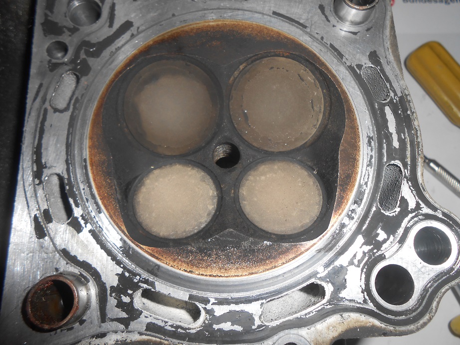

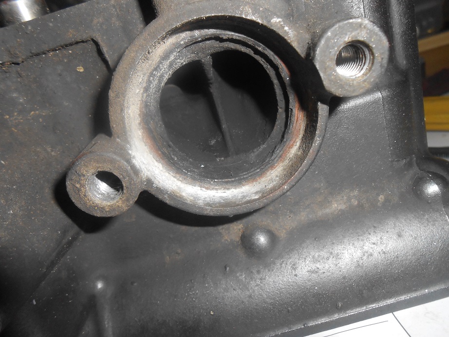

Den 2. Kopf habe ich heute denn optisch verschönt. Macht mir ebent Spaß :D , auch wenn's nicht bringt :cry:
Ausgelieter habe ich die beiden Köpfe auch :!: -- Haben beide ~18ccm Rauminhalt, --- mit Benzin gemessen.
Hier Bilder vor der Politur.

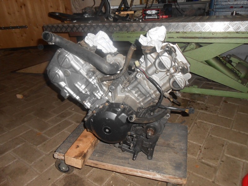

Beitrag von guzzistoni » 09.12.2013 21:31
Heute habe ich dann mal bei der Knubbel angefangen:
mit meinem lieben Freund Hermann habe ich mal schnell den Motor ausgebaut :mrgreen:

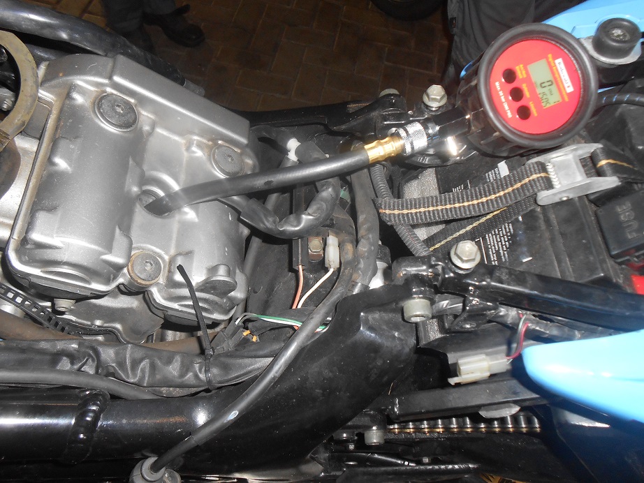

Vorher habe ich aber noch den Motor schön warmlaufen lassen und dann habe ich die Kompression gemessen:
vorne 14.75 bar
hinten 15.05 bar
bei warmen Motor ohne Vergaser.
Ich denke das ist ein gutes Ergebnis für einen Motor mit ~74tsd Km auf der Uhr. der Max-Wert ist mir gar nicht so wichtig, aber das die Kompression so gleichmäßig ist finde ich bemerkenswert. leider habe ich die Kompression nie vorher gemessen. Vllcht ist die Kompression auch nur so hoch, weil so viel Ölkohle auf den Kolbenböden ist :lol: :lol:
