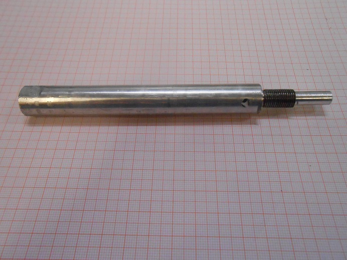

Ich glaube Dein Vorgehen verstanden zu haben.
Du misst als den OT nur einmalig mit dem Taster aus.
Markierst ihn anschliessend und fortan nutzt Du diese Markierung fuer alle
weiteren Messungen.
Der Teil fehlte mir ;-)
Re: guzzistoni's SV "Öl für uns alle" *2013*
#1337
Beitrag von guzzistoni » 24.12.2013 10:21
Ja, genauso mache ich das :!: :twisted:
Ich habe mir ein Werkzeug gebaut, um den Kolben zu blockieren, das wird anstatt der Zündkerze eingeschraubt.
Dann die KW einmal links und einmal rechts jeweils soweit drehen, bis der Kolben durch das Werkzeug blockiert wird. Jeweils die Stelle der "Blockade" auf der Gradscheibe markieren, die Gradzahlen dazwischen auszählen durch 2 teilen und dann hat man den OT :!: Das ist genauer, als sich auf die Werksmarkierung zu verlassen.

der Kolbenstopper erinnert mich an die Roller -Zeit :D:D
Edit: Ich muss jetzt doch noch mal ne dumme Frage raushauen, da mir leider gerade die Zeit und Ruhe fehlt das ganze Thema, was ich super interessant finde, noch mal genau zu lesen.
Was und wie du da misst ist mir größtenteils klar, Respekt dafür auf jeden Fall!!! Aber warum und wofür das ganze ?

Ich stelle mal die Vermutung für den schreibfaulen Stoni an, dass er die Steuerzeiten vermessen will, um sie anzupassen. Es ist ja das Kante/Knubbel Nockenwellentuning betrieben worden, welches aber erst sein volles Plus bei optimierten Steuerzeiten entfalten kann. Dazu die Messung des IST Zustandes :!:
Korrigiert mich, wenn ich falsch liege...
#1345
Beitrag von guzzistoni » 25.12.2013 20:10
so ist es Max :!:
