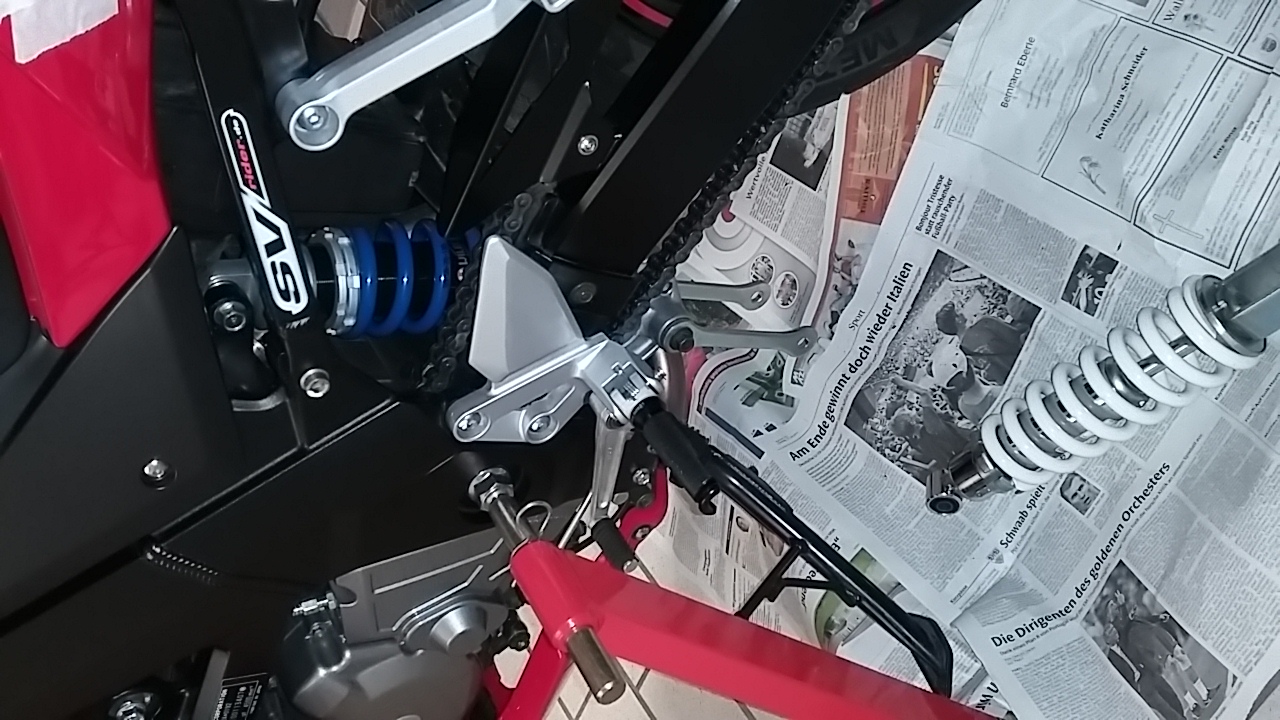

Beitrag von Arminator650 » 14.07.2016 12:54
Hallo Leute :hallo:
Nach einiger Zeit Fahren, hat sich nun wieder etwas an meiner SV getan.
Schon lange wollte ich mal damit beginnen das Fahrwerk ein bisschen zu optimieren.
Und nun ist es endlich soweit. Der erste Schritt wurde mal gemacht. Habe mir vor einiger Zeit, wie manch anderer auch, bei Polo das Wilbers 640 für kanpp die Hälfte geschossen :)
und seit gestern habe ich es nun verbaut.
aus alt mach Wilbers ;)
Ich habe auch gleich den Negativfederweg gemessen um die Federvorspannung optimal einstellen zu können. Das Endergebnis seht ihr in der unteren Tabelle.
Fahrwerkseinstellung
Das Originalbeinchen war garnicht so schlecht eingestellt für mein Gewicht, mit dem Wilbers bin ich jetzt aber allerdings genau in der Mitte des empfohlenen Bereichs. Die Zugstufe habe ich erstmal bei den voreingestellten 12 Klicks (also 50%) belassen.
Nach der ersten Testrunde zeigte sich auch gleich, dass die Einstellerei Erfolg zeigt. Aber nicht nur wegen der Federvorspannung fährt sich das ganze jetzt viel ruhiger.
Das alte Bein war mir irgendwie zu stumpf und hat für mein Gefühlt eine sehr langsame Zugstufe und eine zu rumpelhafte Dämpfung gehabt, was bei kleinen, vielen Bodenwellen sehr viel Unruhe in die Fahrt und das Hinterrad gebracht hat.
Ganz anders das Wilbers jetzt. Dämpft sehr fein und die Zugstufe passt meiner Ansicht nach auch so. Bodenwellen werden sauber geschluckt und das Hinterrad springt nichtmehr. Passt somit auch zu den Erfahrungen die schon viele anderen hier im Forum mit dem Federbein gemacht haben.
Werd bei der nächsten längeren Tour vielleicht noch in geringem Maß mit der Zugstufe rumspielen, aber alles in Allem stimmt soweit alles.
Was soll ich sagen… ich bin begeistert :) :top:
Bis die Tage ;) bier
Das Leben ist ein Spiel!

Beitrag von Triple7 » 14.07.2016 14:01
Ausgezeichnet :)
Wie ma auf dem Fto sieht hast ja nicht mal wirklich viel zerlegen müssen :D
Bin auf weitare Berichte gespannt ;)

Beitrag von Arminator650 » 15.07.2016 8:05
Ja bei nem Austauschfederbein, des extra für die SV gemacht ist, ist die Sache recht trivial. Sind wirklich nur drei Schrauben (oberer Umlenkhebel, Federbein unten &oben) ;)
Wenn du vielleicht ein Gixxer-Bein nimmst, hast evtl. nen geringen Mehraufwand + die Eintragung.
Werd auf jeden Fall nochmal berichten, wenn ich ne längere Strecke gefahren bin :)
EDIT: Habe heute bei der Tour bisschen mit der Zugstufe rumprobiert und nun nochmal 2 Klicks zu gemacht. Jetzt passt es für mich perfekt :)
