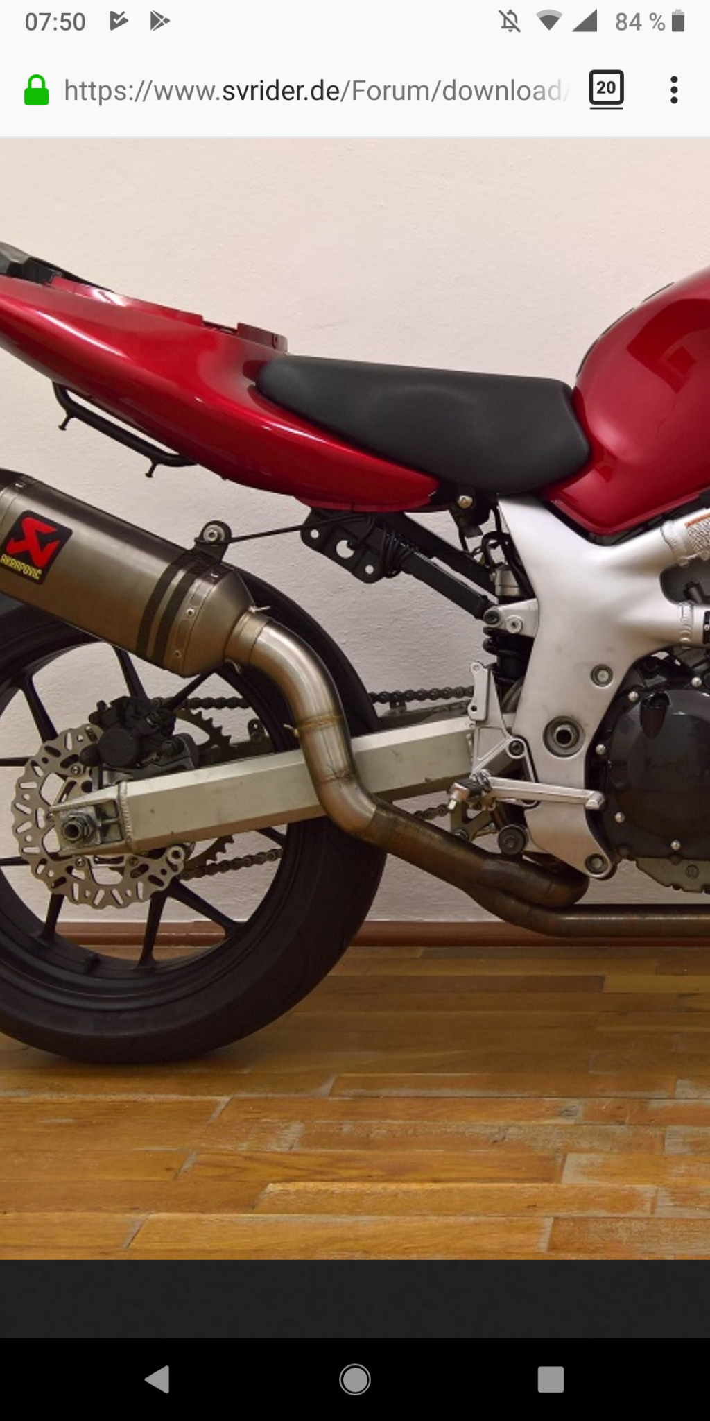

Was würde ich für so ein Stück Rohr geben.....
Suche das schon ewig
Beiträge: 15650
Re: Umbau SV 650 S ´01
#145
Beitrag von Dieter » 26.10.2019 9:31
kmikesch hat geschrieben:
26.10.2019 7:55
Hab ich letztens eins an Sophiechen verkauft... Beim Treffen.
Wenn du jemanden hast der Schweissen kann ist es doch recht fix selbst gebaut...

Beiträge: 7784
#147
Beitrag von saihttaM » 26.10.2019 11:34
Es wird sich doch sicher ne Schlosserei mit Schweißer und Rohrbiegemaschine finden lassen...
#148
Beitrag von hannes-neo » 26.10.2019 12:17
Krümmerrohre sind bei Motorrädern nur 1mm dick. Das ist ohne Dornbiegemaschine nicht möglich zu biegen. Und was man als Privatkunde im Netz kaufen kann, hat 1,5mm. Das ist schon signifikant schwerer. Ich habe seit zwei Jahren die Rohrbögen für meine Rennsemmel liegen, aber das wird verhältnismäßig schwer werden. Sehr ärgerlich.
Beiträge: 15650
#149
Beitrag von Dieter » 26.10.2019 13:38
https://www.hoerr-edelstahl.de/Auspuff/
Die haben auch was.. 54mm durchnzm

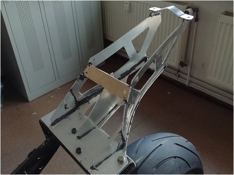

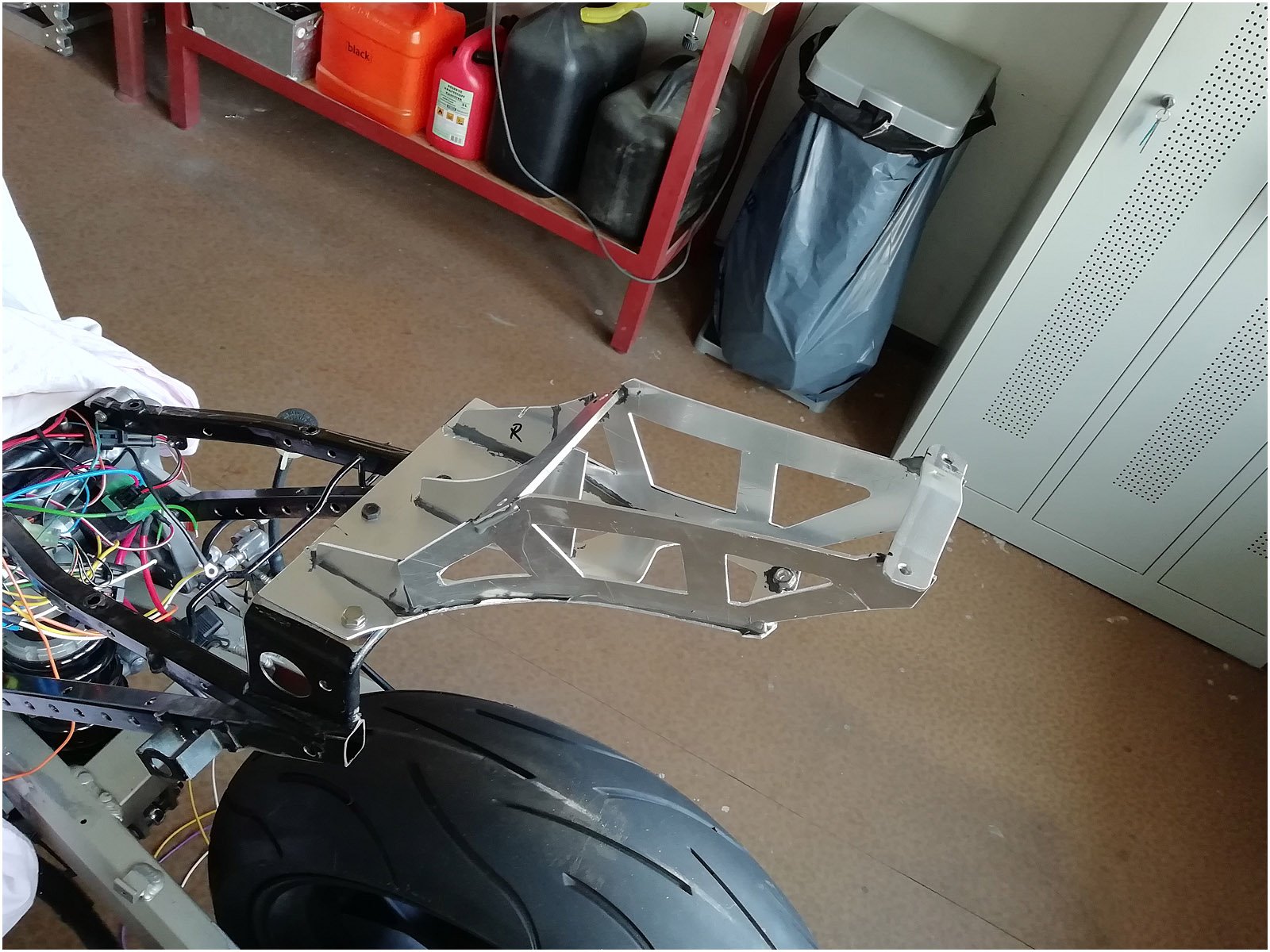

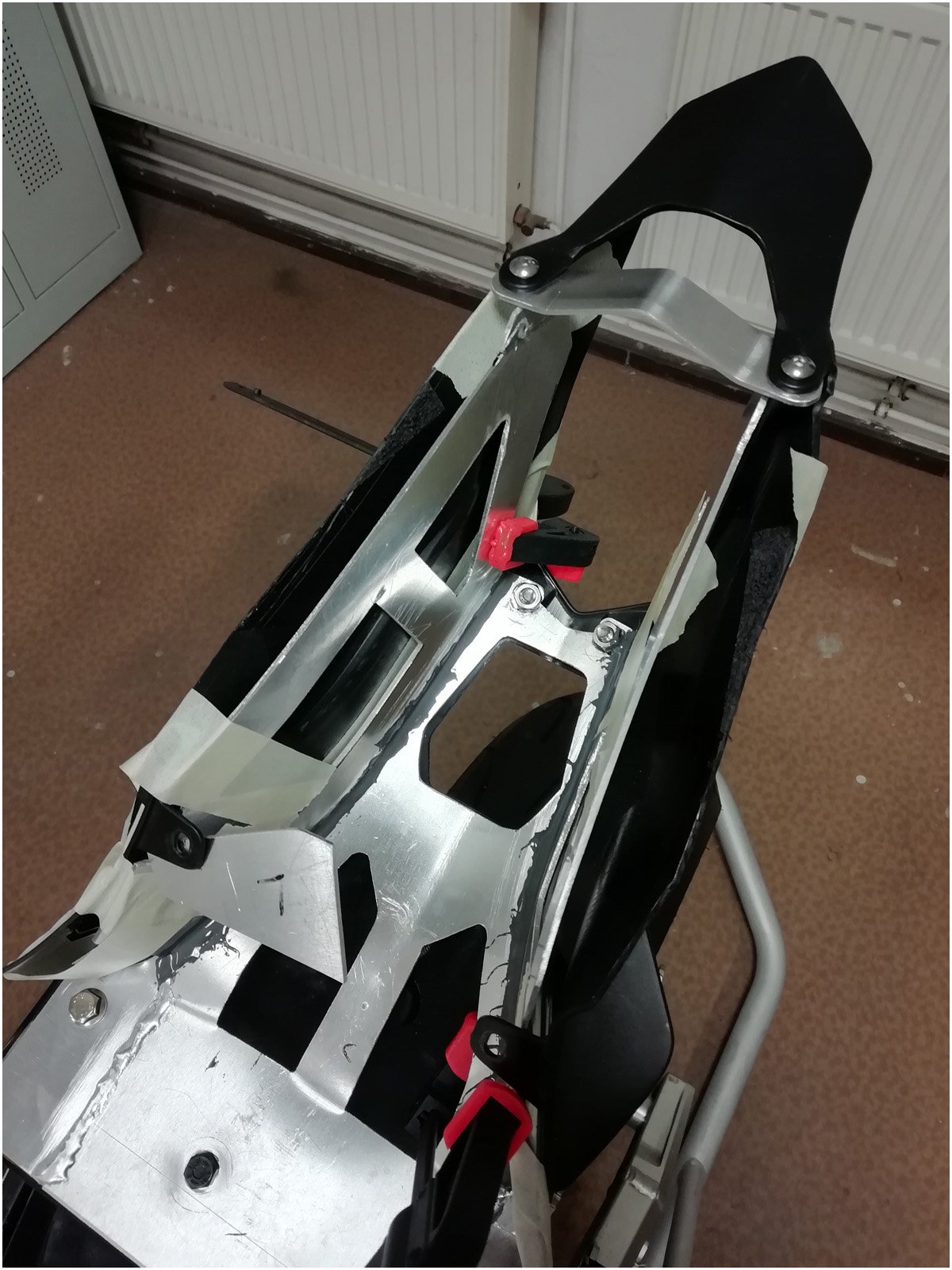

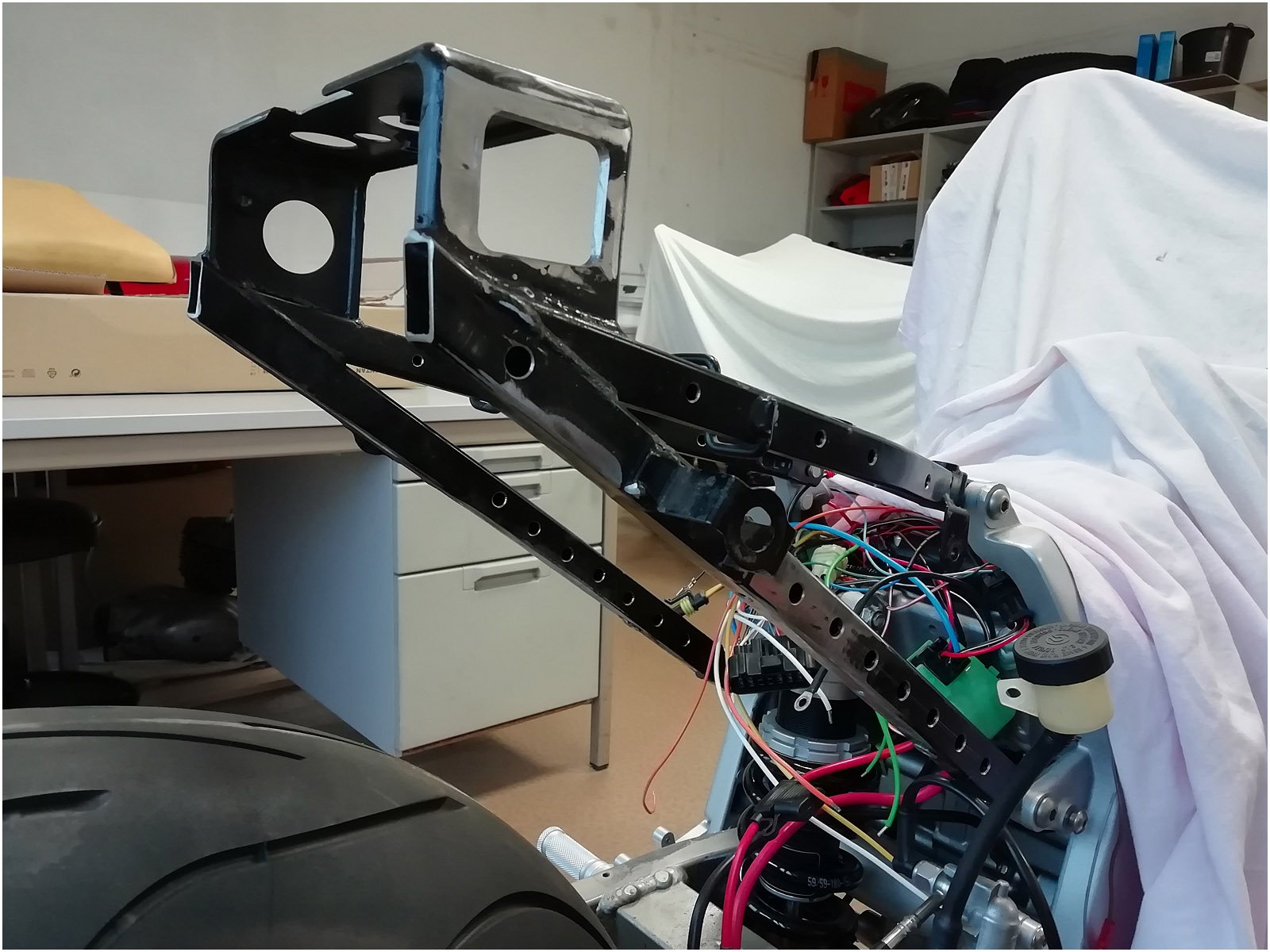

Wir haben aktuell den Plan, den vorderen Teil des Heckrahmens zu belassen und etwas zu reduzieren, um den schlicht leichter zu bekommen. Der hintere Bereich soll aus Alublechen zusammengesetzt und direkt auf den originalen Teil des Heckrahmens geschraubt werden.
Der hintere Teil bei der Anprobe
Hier haben wir die einzelnen Bleche erstmal geklebt, um zu sehen, ob alles genau passt.
Das Ergebnis ist in sich erstaunlich stabil...

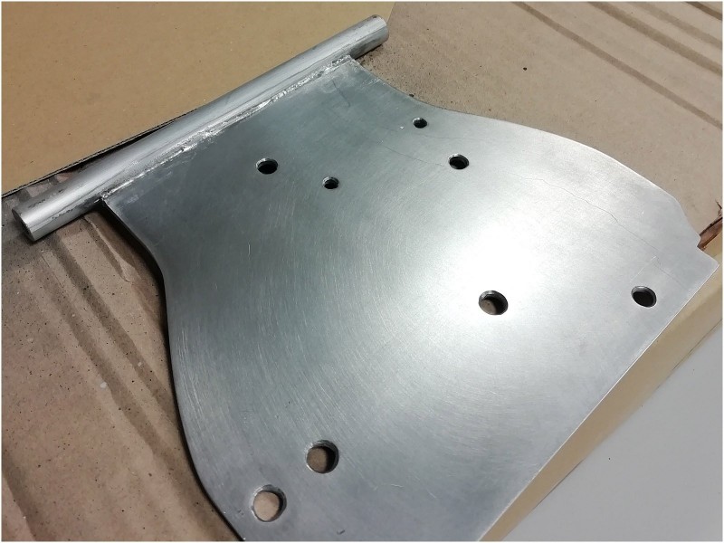

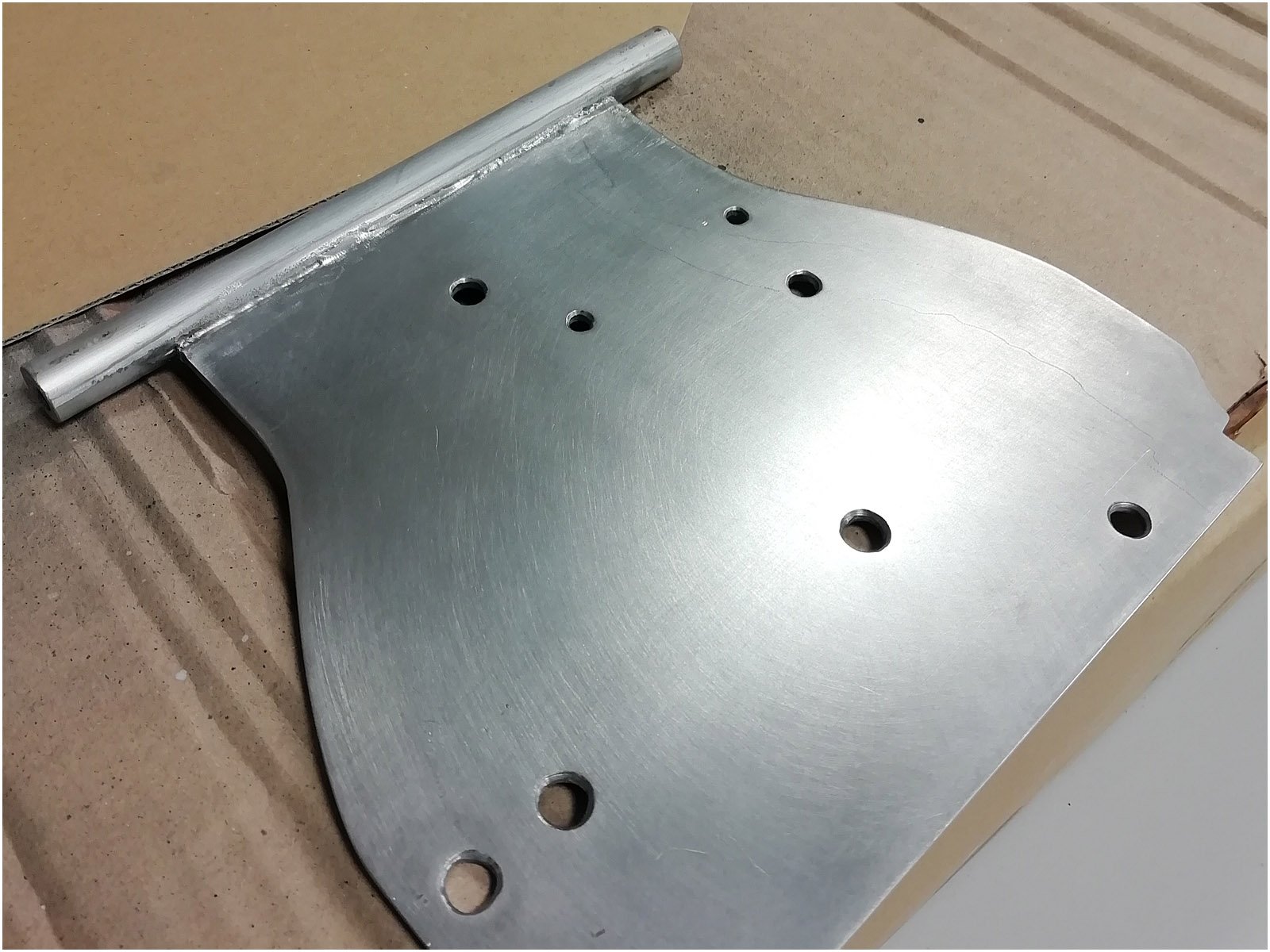

Zwischendurch habe ich die E-Platte nochmal aus Aluminium gebaut - bisher war die aus Edelstahl.
Das Ergebnis hier ist eine Gewichtsersparnis von ca. einem Drittel (ca. 520 g in V2A und ca. 170 g in Alu)
Also Alu gewählt!
Zudem leitet Alu die Wärme z.B. vom Gleichrichter besser aber.
Die Platte ist mit der Stange mit einem Aluminiumlot verlötet - mit etwas Übung funktioniert das eigentlich auch ganz gut, aber die Vorbereitungsarbeiten wie Schleifen, Säubern und Beeilen sind doch etwas nervig:-)

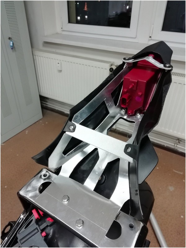

Hier der fertig geklebte hintere Teil des Heckrahmens passend zum R1-Heck.
Aktuell überlegen wir noch, wie man die ganze Sache noch optimiert.
Der hintere Teil wird sicher final aus einem dickeren Blech (Alu 3 mm) gebaut werden müssen - oder vielleicht sogar komplett in Edelstahl - das würde der Stabilität sicher noch einmal gut bekommen. Gerade Torsion ist doch noch ein Thema im hinteren Bereich.
​Mal sehen, ob uns noch was Cooles einfällt.
Mit der Heckverkleidung können wir aber so auf jeden Fall erstmal starten.
Wir berichten weiter...
