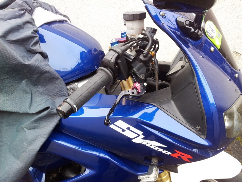

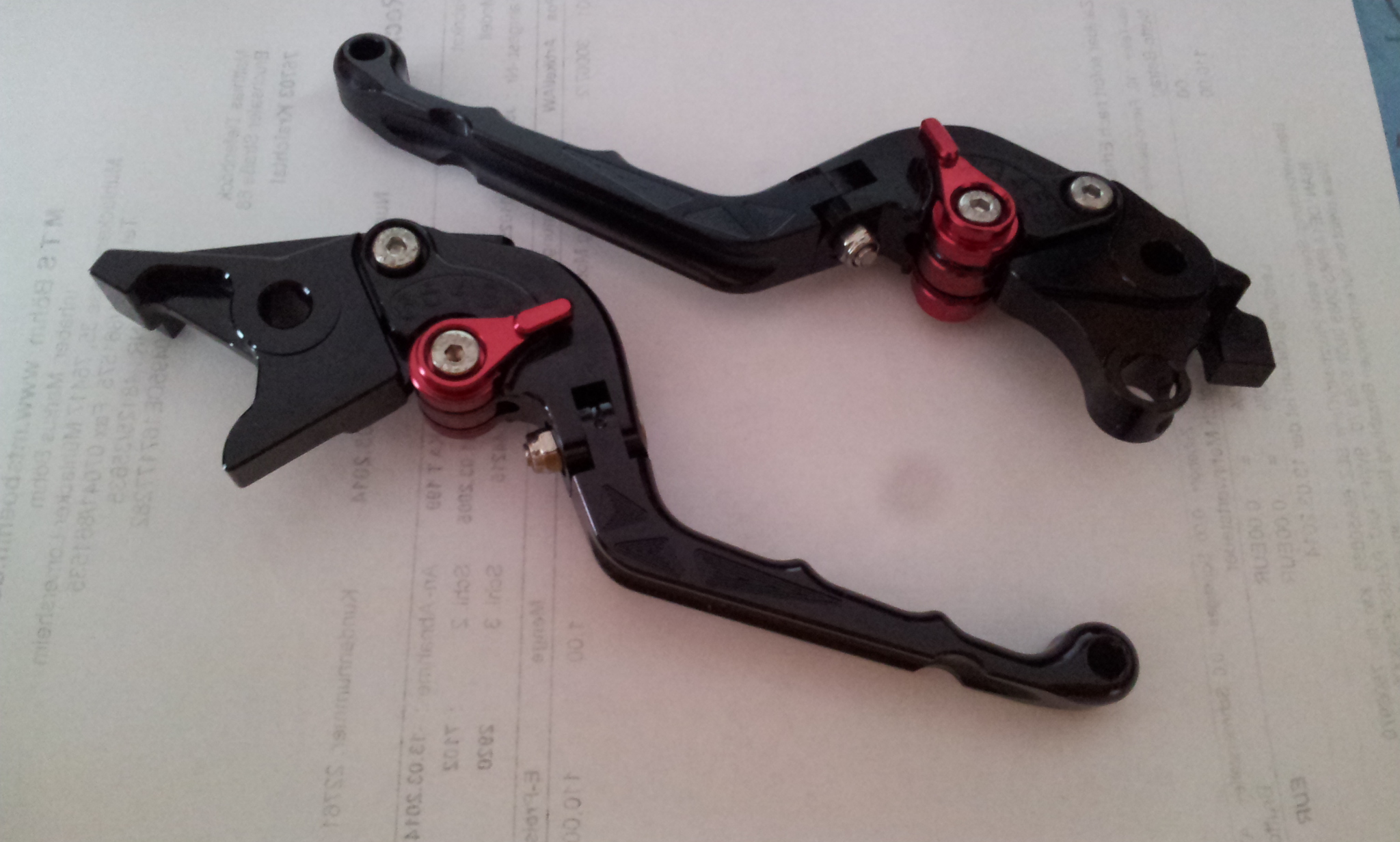

Beitrag von focuswrc » 22.03.2014 21:40

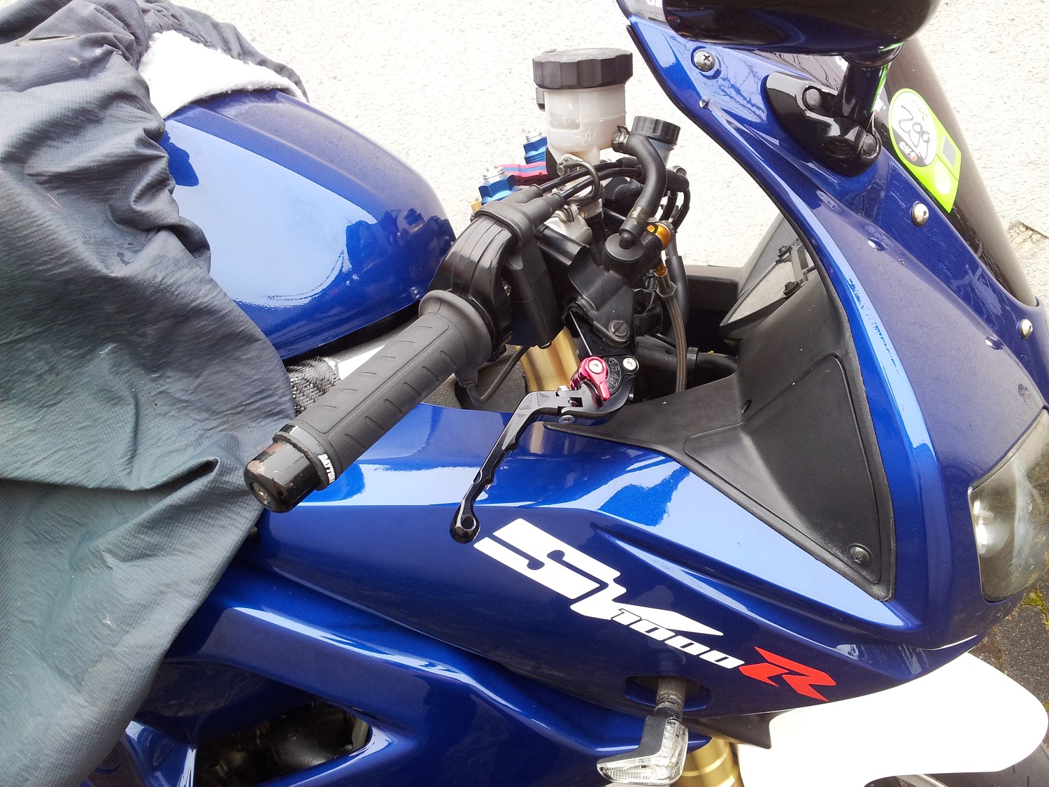

Kleine Neuerung. für die Renne n paar günstige Hebel. Qualität ist für den Preis überraschend gut. 2 Schrauben kommen mir aber unterdimensioniert vor, da ist mir die Sicherheit zumindest auf der Bremse wichtiger, da werd ich ne Dickere rein machen.

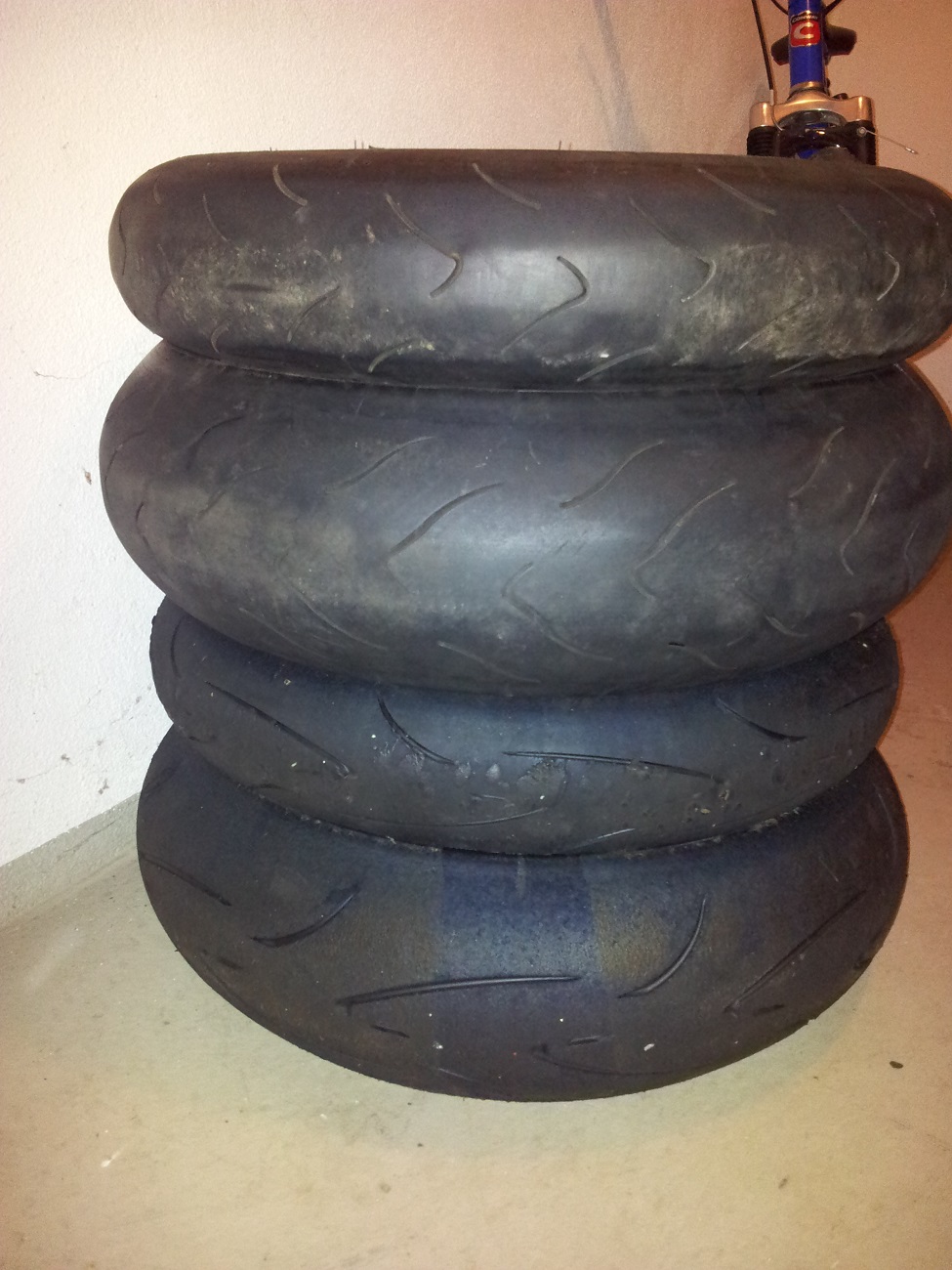

Beitrag von focuswrc » 02.04.2014 21:33
Hi Miteinander. Es kam wieder was feines vom Lieferservice.
Zwar gebrauchte, aber noch völlig ausreichende Metzeler K3 Schluffen. Der Hinterreifen ist im Prinzip nur in der Mitte etwas abgefahren, Sieht auf dem Bild schlimmer aus, als es wirklich ist. Der Vorderreifen hat auch noch fast 4mm. Also für 90€ fast nen Neuwertigen Satz. Reicht für die Renne allemal. Mal schauen wie lange der dann hält.
Meine Contis Sportattack 2 sind immer noch nicht abgefahren, der Vorderreifen ist bei gerade mal 70%, hinten kann der noch gute 1000-1500km ab. sind jetzt 5500km drauf. Bin extrem überrascht, da ja auch Rennstrecke mit bei war.
für die beiden Raceattacks ganz unten muss ich erst noch Reifenwärmer organisieren.

Beitrag von hannes-neo » 02.04.2014 21:50
Welche Schrauben kommen dir unterdimensioniert vor? Die geprüften Hebel haben die gleichen Schrauben.

Beitrag von focuswrc » 02.04.2014 22:09
die am gelenk zwischen Aufnahme und Hebel. also nicht die im Hebel zum Klappen, sondern die Senkrechte mit der Inensechskantrübe. Hab da auch bissi Spiel drin. Fahren tun sich die Teile bis jetzt Super..
#142
Beitrag von hannes-neo » 03.04.2014 2:16
Also diese (vermutlich) M4 Schraube hält 2500N Querkraft aus. So doll musst du garantiert nicht zupacken. Die Verschraubung der Vtrec Hebeleien ist genauso, und die sind geprüft :!:

Beitrag von focuswrc » 03.04.2014 6:52
Hm. OK. Bin da als LKW-Schrauber halt was "ordentliches" gewohnt :D
Bin aber richtig überrascht von den Dingern. Hakt nix, klappert nix, liegen gut in der Hand und die Versteller taugen auch. und des für 25€ das Paar. 8O

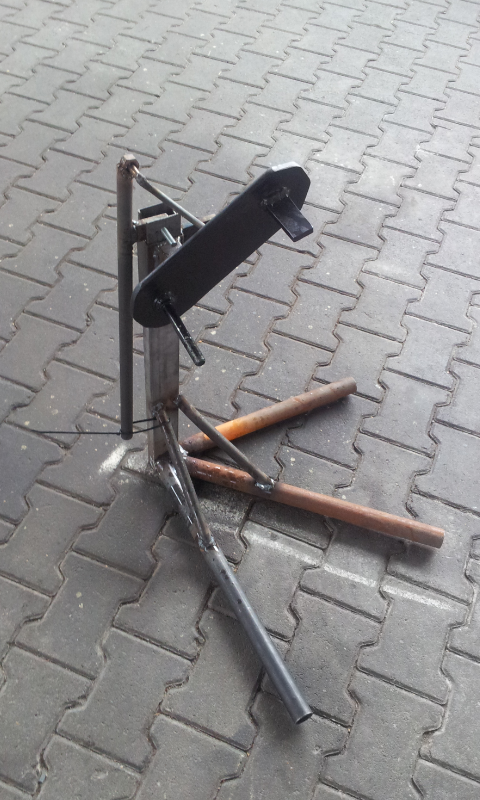

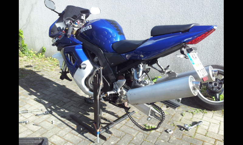

Beitrag von focuswrc » 16.04.2014 19:49
Wer sich selber einen Ständer brät, der hat ein Ständer-brat-Gerät. Duffy kann den am dienstag dann mal genauer anschaun.

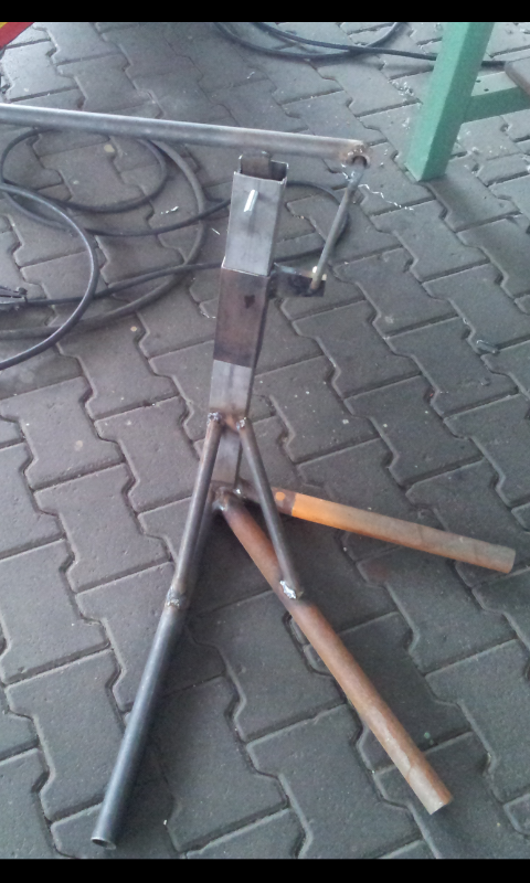

#148
Beitrag von focuswrc » 17.04.2014 10:53
Ging eigentlich. Ordentliches Material ist zu verwenden. Hier mal version 1.0, hab da noch einiges an Verstärkungen machen müssen und den Hebel kröpfen wegen Auspuff
