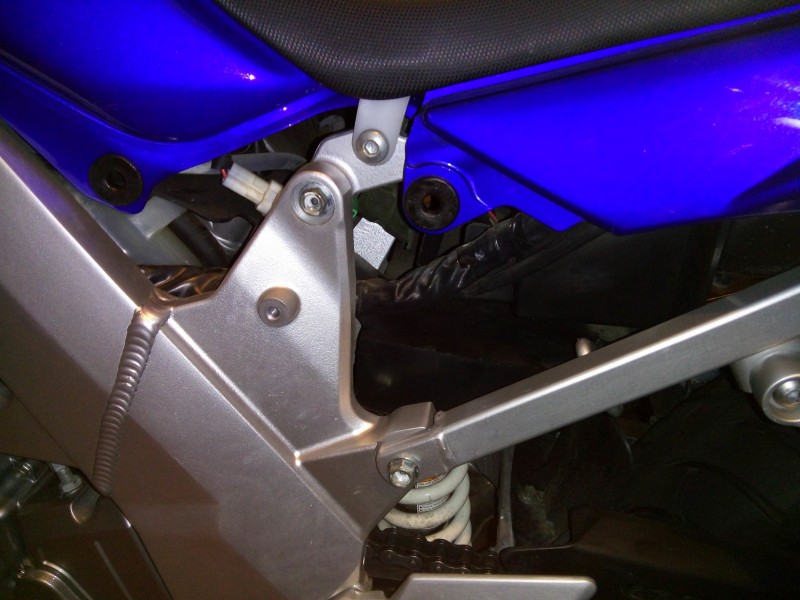

Das klingt abenteuerlich, macht aber unterm Strich bestimmt eine Menge Spaß. Ich bin gespannt auf deine Eindrücke nach der ersten Probefahrt! :D Evtl. doofe Frage, aber soweit ich weiß hat der Seven einen Vergaser. Heißt das, man muss wie beim Motorrad beim Kaltstart per Choke die Luftzufuhr regeln?
Übrigens toll, dass du dich nicht von dem Unfall hast unterkriegen lassen und weiter deinem Hobby nachgehst. Gute Besserung! Und danke für den Tipp mit der Pumpe, wenn das fest sitzt bau ich meinen Tank und meine Pumpe da auch hin. ;)

Da hat sich wohl von Knubbel-S zu Kante-S einiges geändert. Bei mir habe ich dort keinen Platz für die Pumpe und den Tank. Schade :wink:

Ohne an dem Moped zu stehen kann ich das schlecht sagen, aber kann durchaus sein das sich da einiges geändert hat. Du musst nur einen Punkt finden an dem du das Ganze fixieren kannst. Zur Not halt unter den Sitz.

Ich habe noch einmal geschaut, im rechten Kotflügel bietet es sich an, da dürften Pumpe und Tank hinpassen. Das Steuergerät kann ich dann über den Tankaufsteller platzieren. Danke für deine Anregungen ;) bier
