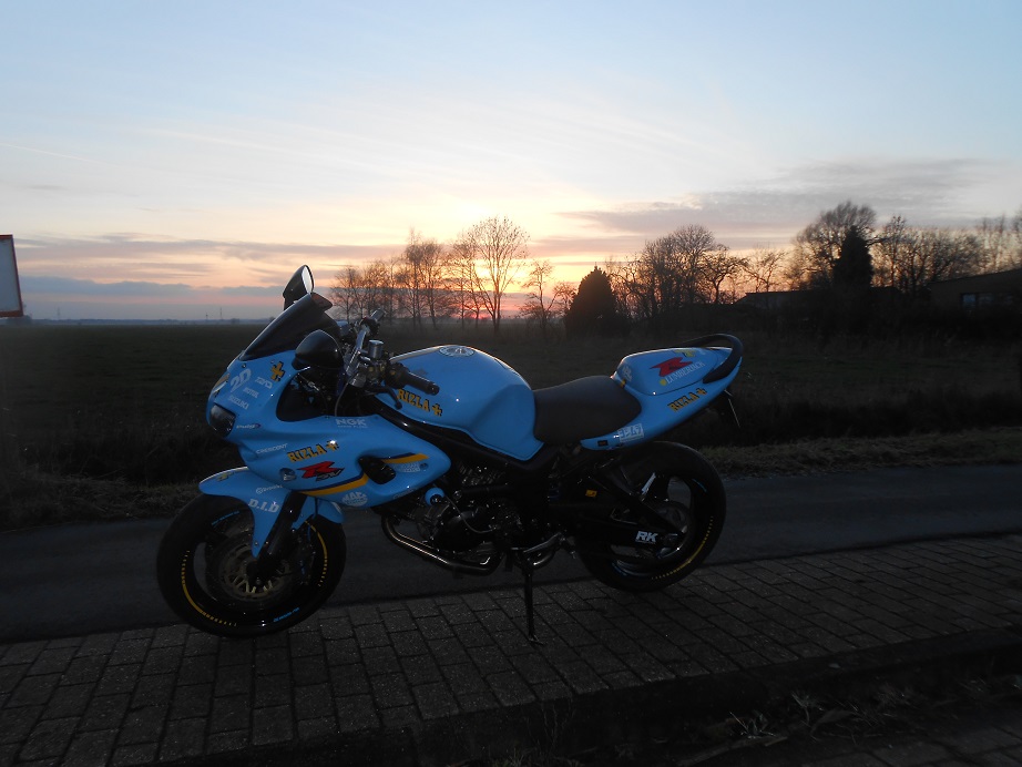

Jaja, mich auchSchafmuhkuh hat geschrieben:Hat mich halt gewundert.
Noch ein Bild von gestern Abend:
- VOODOO
- Beiträge: 8910
Re: guzzistoni's SV Knubbel -- Ihm läuft wieder ---
Gute Bilder kannste auch noch machen!
