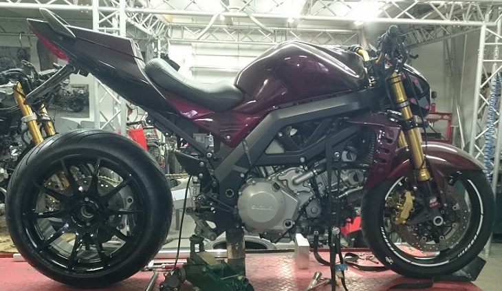

Schick ist sie geworden. Schönes stimmiges Gesamtbild.
Hast du ne reine Seitenansicht, damit man sich der längeren Schwinge etwas bewusster werden kann?

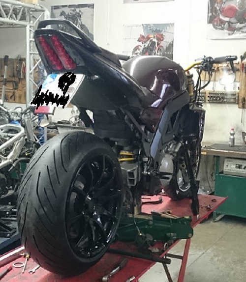

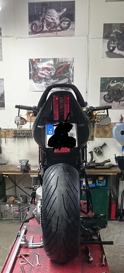

Beitrag von dirk1965 » 21.02.2016 15:00
Das Frühjahr ist bald da.
Hier jetzt ein erster Zwischenstand, wie es momentan aussieht.
Die neue Schwinge ist eingepasst. ( Mix aus der originalen SV-Schwinge und der Einarm einer VFR800)
Es fehlen noch die Verlängerung ( 100mm ) und die Oberzüge.
Dann alles verschweißen und pulvern.
Die Felge hinten ist fertig.
Tomason 8x17, ET34
Der Reifen, ein 240er von Michelin.
Dirk

Kann es sein dass dein Rad nicht Fluchtet ?
