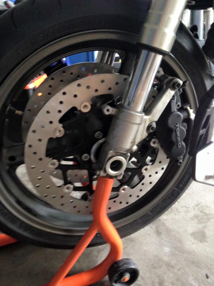

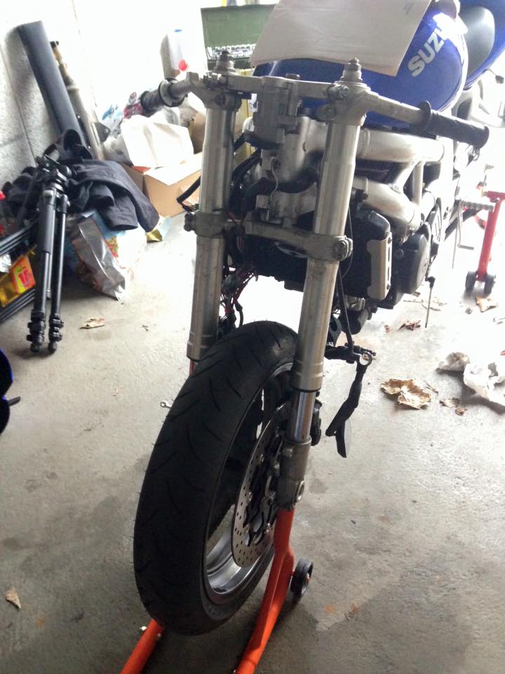

Vom Weihnachtsgeld kaufte ich eBay. Also nicht komplett, aber so ziemlich alles, was das GSX-R-Ersatzteillager zu bieten hatte. Ich kaufte...
- eine gut erhaltene USD-Gabel von einer 99er GR7DB (GSX-R 750)
- ein Lenkkopflager von Zoran
- passende Stummellenker
- Sechskolbenfestsättel der 750er
- die Achse
- eine schöne schwarze Felge, etc.
...und machte mich direkt an den Einbau. Bei den Bremsscheiben war ich mir noch unschlüssig. Einerseits waren gebrauchte wirklich teuer (ca. 200€/Paar), hatten mindestens 17 Jahre auf der Reibfläche und unbestimmte Laufleistung. Auf der anderen Seite wurde der Ersatzteilmarkt von anderen Herstellern aufgrund des Alters auch immer dünner. Und bei Bremsen werde ich ja penibel... Sobald der Druckpunkt wandert, vergeht mehr der Spaß. Das Thema würde später gelöst werden müssen. Die Gabel selbst war innerhalb eines Tages verbaut und das Zündschloss – welches eigentlich Plug’n’Play passen sollte – würde den Tag abrunden.
Nach wenigen Minuten (und ein bisschen Gefummel mit diesen gelochten Torx-Schrauben) saß das originale SV-Schloss an seinem neuen Platz in der Gixxer-Gabelbrücke. Gut gelaunt wollte ich schon das Licht ausschalten und zum krönenden Abschluss Lenkanschlag und Lenkschloss testen.
Da ahnte ich noch nicht, dass mich dieses Thema noch eine ganze Weile beschäftigen würde…

Baustelle Nr. 2: Gute Bremsen

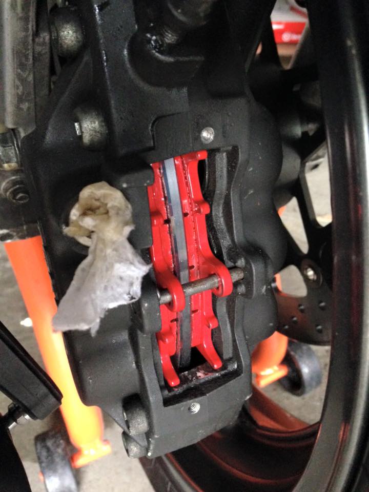

Ich konnte zum Glück ordentlich erhaltene 6-Kolben-Stopper der Gixxer ergattern. Die mussten erstmal ordentlichst gereinigt werden (was ca. einen halben Tag in Anspruch nimmt, wenn man es gründlich machen möchte). Immerhin sind die Dinger auch schon mindestens 17 Jahre alt. Zwar habe ich sie nicht zerlegt, aber ansonsten von außen ordentlich durchgeschrubbt, sodass sie sich wieder sehen lassen können.
Dann musste das aktive Bremsmaterial her. Da ich, wie schon beschrieben, von gebrauchten Bremsen wenig halte musste etwas Neues her. Ich habe da noch unseren Dorfschrauber aus Schulzeiten im Kopf, der bei vordergründig finanziell gesteuerten Gebrauchtteileanfragen von uns Jugendlichen immer lachte „Benutzt ihr etwa auch gebrauchte Kondome?!“. An dieser Stelle nochmals vielen Dank an Hardy von HaReuTec (Forumshändler), der mich wirklich toll beraten hat und mit den Herstellerfirmen in Kontakt getreten ist! So habe ich mich dann für Brembo-Bremsscheiben entschieden – hinten gleich mit – inkl. knackigen Brembo-Belägen. Laut Hardy handelt es sich bei den Scheiben um die Erstausrüstung der 1098 und 1098 S. Kann also so schlecht nicht sein!
Was mich an der SV-Bremse auch oft störte war der lange Bremshebelweg. Dieses Gefühl, als greife man in ein Kissen gefüllt mir frisch gekochtem Griesbrei… Aus meiner Erfahrung mit der Nr. 3, bei der ich eine 16mm Magura-Pumpte verbaut hatte, die auch nicht sehr viel Verbesserung brachte, stieg ich diesmal auf eine 19mm Radialzange von Nissin um. Diese stammte im Original von einer 2009er GSX-R 1000. Hier wartete das nächste Problem, eigentlich mehrere:
Die Bremspumpe wurde ohne Ausgleichsbehälter geliefert. Wunderbar! Also bei Suzuki angerufen. Bestellt und… nichts kommt. Nochmals angerufen (nachdem über eine Woche vergangen war), da hieß es: „Achso… äh ja, die Sachen liegen hier… Wo soll das nochmal hin?“ Hmpf… Wieder eine Woche gewartet, wieder kam nichts. Nochmals angerufen, wieder kam nichts. Ein anderer Händler sagte mir, dass er nichts verschicken würde, ich sollte es abholen. Da ich Pendler bin und Samstags bis Nachmittags in einer Weiterbildung hocke, fiel das erstmal flach. Letztendlich habe ich mir dann den Weg über Microfiche-Seiten gesucht und bin später bei kfm-Motorräder gelandet. Ein Superladen! Freundlich, schnell, informiert… leider auch mit 9€ Versand nicht gerade günstig, aber hey… man kommt an die originalen Teile!

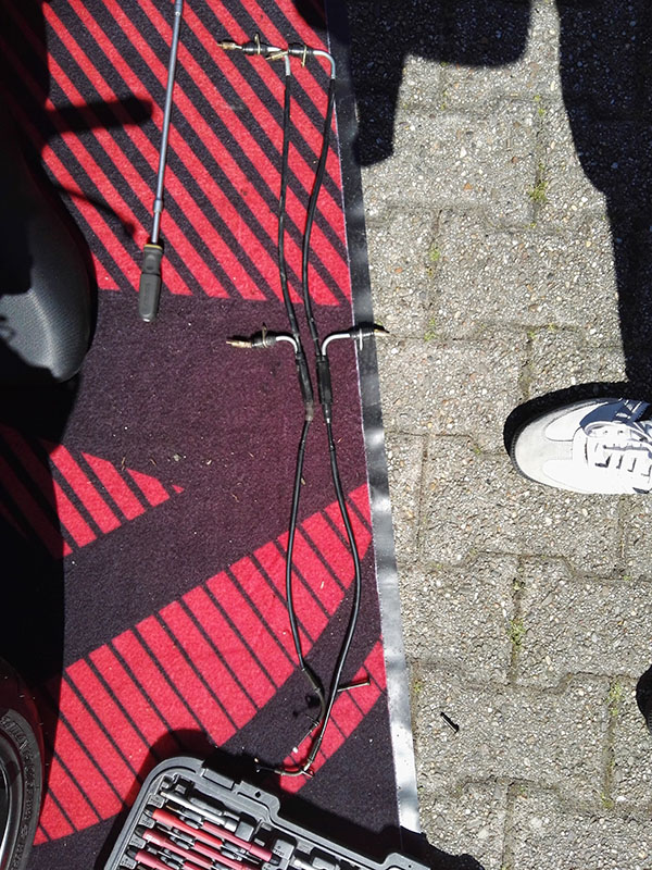

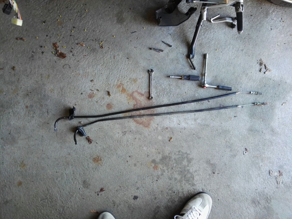

Ihr müsst euch nun folgendes vorstellen: Es ist Mitte Mai bis Anfang Juni. Die Sonne brennt schon ziemlich und ihr steht in einer Garage mit einer halben S und einer halben N. Während sich die „neue“ N immer weiter zerlegte (sollte noch eine neue Gabel bekommen usw.) wurde die „neue“ S optisch so langsam aber sicher fertig. Man kann schon die Verkleidung anhalten, den Lenker drehen, etc. und dabei fiel mir auf, dass man vielleicht doch die Züge tauschen sollte. Denn einerseits ist bei einer S mit N-Zügen viel zu viel los im Cockpitbereich. Auf der anderen Seite ist bei einer N mit S-Zügen genau das Gegenteil angesagt – es reicht einfach nicht aus. Also habe ich die Moppeds rausgeschoben und mich an die Eingeweide gemacht. Ich kann euch sagen, dass der Aus- und Einbau von Gaszügen und vor allem dem Choke nicht gerade spaßig ist, wenn man nur 2 Hände hat und nicht die ganze Maschine auseinandernehmen möchte. Allein diese Aktion hat bestimmt den ganzen Tag gedauert, aber das Ergebnis ist es auf alle Fälle wert!
2016-05-08 12.05.52.jpg (226.18 KiB) 8619 mal betrachtet

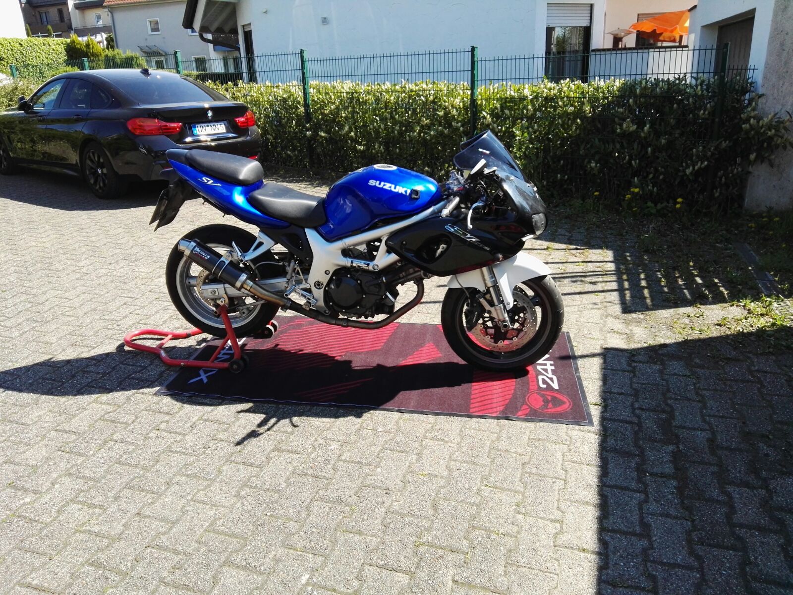

Das erste Foto mit provisorisch montierten Verkleidungsteilen:
Das erste Mal zusammengebaut
...erschreckender Weise sieht das Bike so ziemlich original aus. Komisch, wenn man bedenkt, wie viel Zeit schon in dem Umbau steckte. Aber ich verbuche das mal unter positiv, denn ein guter Umbau soll ja auch aussehen wie ein Original :)
Etwa zu diesem Zeitpunkt baute ich zum ersten Mal – seit dem ersten Gespräch vor dem Umbau im Sommer 2015 – Kontakt zum Tüv auf. Doch das ist (zum Glück) eine andere Geschichte und soll ein andermal erzählt werden… ;)
To be continued...
