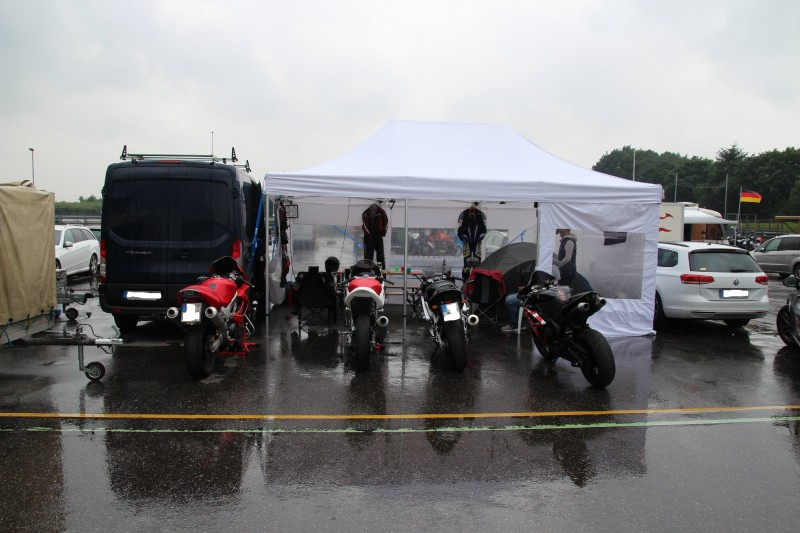

Impressionen aus Dänemark beim Aufstehen am Tag des Kurventrainings
Padborg 6.00 morgens. Oh, es hat nachts geregnet

Das Bild des nassen Fahrerlagers beim Aufstehen ließ erstmal die Stimmung aller Beteiligten auf dem Boden aufschlagen, wir hatten doch Sommer :( hell . Noch während des Frühstückes ging aber schon die Meldung um, dass alle Wetterfrösche wieder die Leiter nach oben geklettert sind und für den Rest des Wochenendes trockenes Wetter vorhergesagt ist. Also diente der Regen in der Nacht nur der Streckenreinigung, nach dem zweiten Turn war die Strecke bereits abgetrocknet und blieb es auch. :D

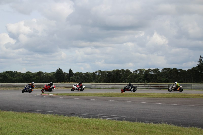

Nach den üblichen von uns gewünschten zwei gemütlichen Turns am Freitag morgen, nicht nur wegen der feuchten Strecke, sondern auch weil wir uns erstmal eingrooven müssen, geht es dann zügig mit dem Tempo nach oben. Zur Mittagspause sind wir ungefähr da, wo wir beim letzten Training aufgehört haben. Nachmittags wird dann weitergesteigert und irgandwann verkündet unser Instruktor: Ich steig jetzt liebermal von der MT07 (Händlervorführer mit Straßenreifen) auf meine Superduke (mit Slicks) um, sonst wird mir das zu anstrengend mit Euch. Das ging ja mal runter wie Öl, kam bei uns Vieren wie ein Kompliment an.
Die Meute mit Instruktor hinten
Am zweiten Tag wurden dann Turns mit Einzelinstruktionen gefahren, der Rest der Gruppe fährt frei. Das erste Mal laufe ich beim Freifahren in den Kurven auf deutlich langsamere Fahrer auf, die haben mit ihren Moppeds aber alle deutlich mehr Leistung als meine SV und nutzen diese beim Rausbeschleunigen. In der blauen Gruppe gilt Überholverbot in den Kurven, also wie vorbeikommen. Ich brauch ein paar Runden bis ich raus habe, wie weit ich mich zurückfallen lassen muss, um mit meinem höheren Kurvenspeed auf der ganz engen Linie kurz hinterm Kurvenausgang im Sichtbereich des ehemals vor mir Fahrenden zu sein, bevor er mit offener Brause wieder davon ziehen kann. Der erste bei dem es klappt, ist ein GSX-R750 Fahrer, der offensichtlich nicht damit gerechnet hat überholt zu werden, aber immerhin so freundlich ist, bis zur nächsten Kurve nicht mehr voll durchzuladen.

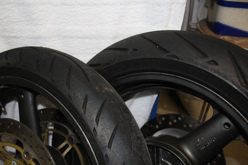

Am Ende des Wochenendes ist die Lauffläche der M5 relativ gut ausgenutzt, weiter ging nicht, da die Nippel der Fussrasten linksrum immer häufiger aufsetzen, rechts ist nach wie vor meine schwache Seite.
Metzeler M5 linke Seite
Es gibt Hausaufgaben vom Instruktor: "Wenn ihr euch nächstes Mal noch steigern wollt, holt Euch vernünftige Reifen, wenn es heiß wird im August, habe ich Angst, dass die Straßenreifen zu heiß werden. Am besten überarbeitet ihr auch eure Fahrwerke." Nachdem ich darüber nachdenke, wie lange ich nicht mehr an Gabel (3Jahre, nicht ganz so schlimm), Federbein(seit 1999 nicht mehr, mal vom Verändern der Federvorspannung abgesehen :schwitz: ) und Bremsen(4-5Jahre) war, muss ich Ihm wohl recht geben, dass da mal was fällig ist. Davon beim nächsten Mal mehr

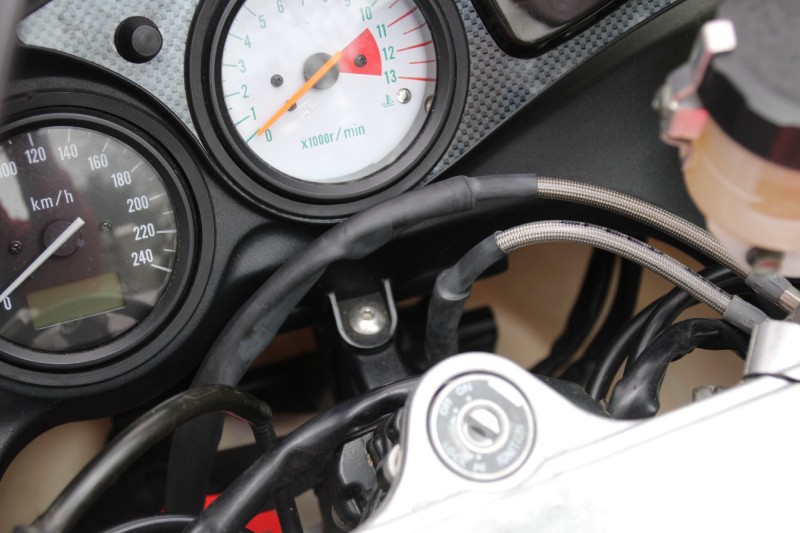

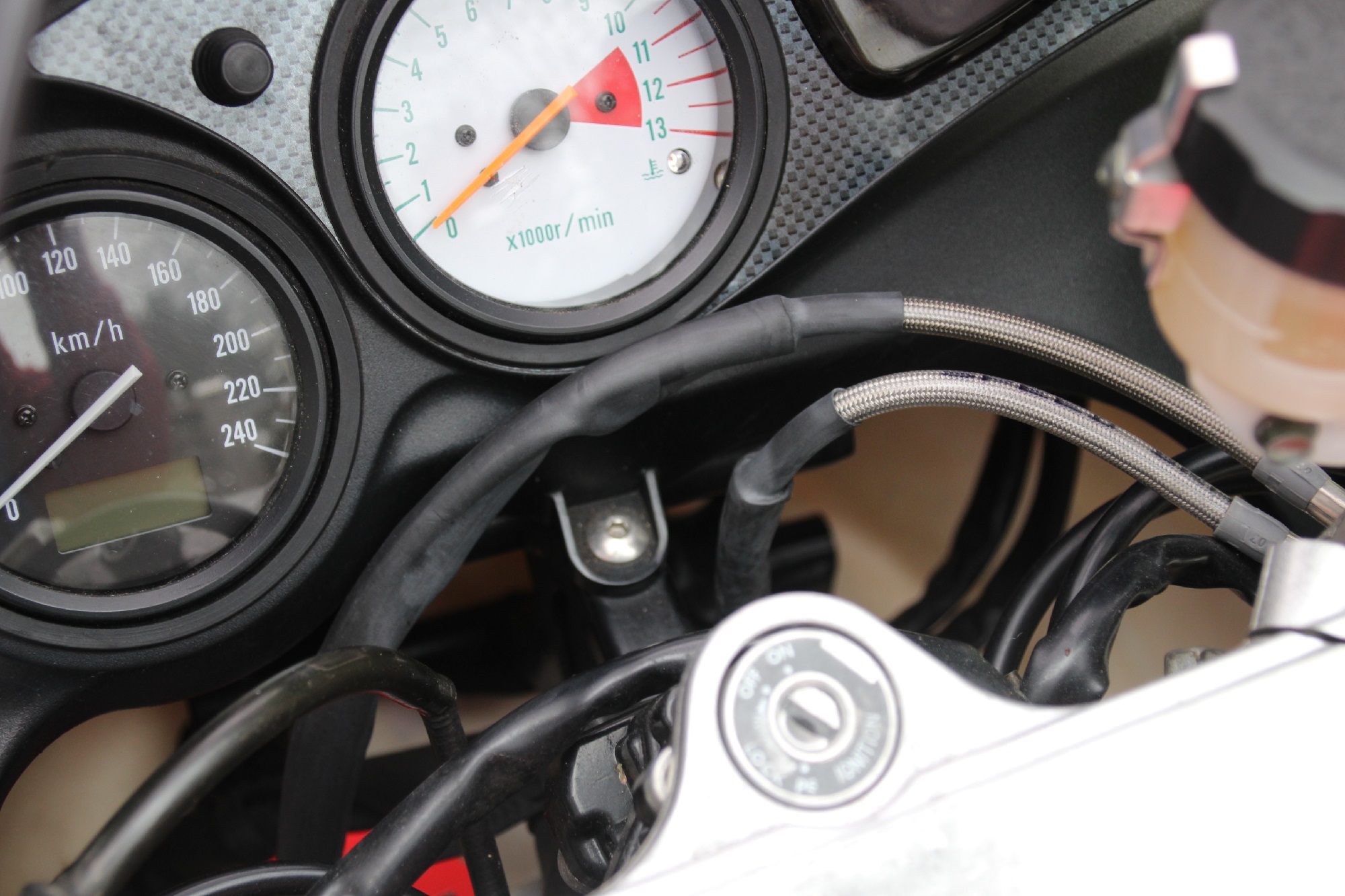

-die Bremsen. Die Anlage war ja noch im Originalzustand, also Einkaufsliste gemacht: Radialbremspumpe, es wurde eine gebrauchte von einer Kilogixxer K5 mit LSL-Hebel. Stahlflex habe ich mir auf Mass bei Matthies anfertigen lassen. Die um 3cm zu kurz bestellte Leitung wurde dann noch mal für die hintere Bremse geändert, wo ich eigentlich garnicht bei wollte, weil ich die Bremse hinten eigentlich kaum nutze. Für vorne wurde eine passende Leitung nach gekauft. Ich verwende an der Bremspumpe eine Doppel-Hohlschraube und zwei Einzelzuleitungen zu den Sätteln, damit der Bremsdruck unten an beiden Seiten gleichzeitig ankommt. :lol: :rofl: Nach dem ersten Trockenanbau stellte ich fest, das die vorderen Leitungen am Cockpit anliegen. Also flugs einen Scheuerschutz aus Schrumpfschläuchen aus dem Elektrobedarf gekauft, gibt es im gutsortierten Baumarkt und sieht dann so aus.
Scheuerschutz an Stahlflex
Die Schrumpfschläuche waren bei der Montage (Sommer) übrigens prall gefüllt, so daß sich um die Stahlflexltg. schöne Hohlräume gebildet hatten. Vermutlich durch die kalten Aussentemperaturen 8°C beim Foto hat sich Luft innen zusammengezogen und die Schläuche sind faltig geworden. Ich hoffe diese blasen sich mit steigender Temperatur wieder auf.
Ob der Scheuerschutz notwendig ist, bin ich mir nicht mehr so sicher, aber ich fand meinen Lösungansatz gut. Wenn ihr Kritikpunkte findet, bitte behaltet sie für Euch und desillusioniert mich nicht.
Da wo bei der Originalanlage der Verteiler unter der Gabelbrücke sitzt, habe ich aus 2mm Alublech einen Halter für die Stahlflexleitungen gebastelt, für ein sinnvolles Foto müsste die Verkleidung runter, aber so spektakulär sieht der auch nicht aus.

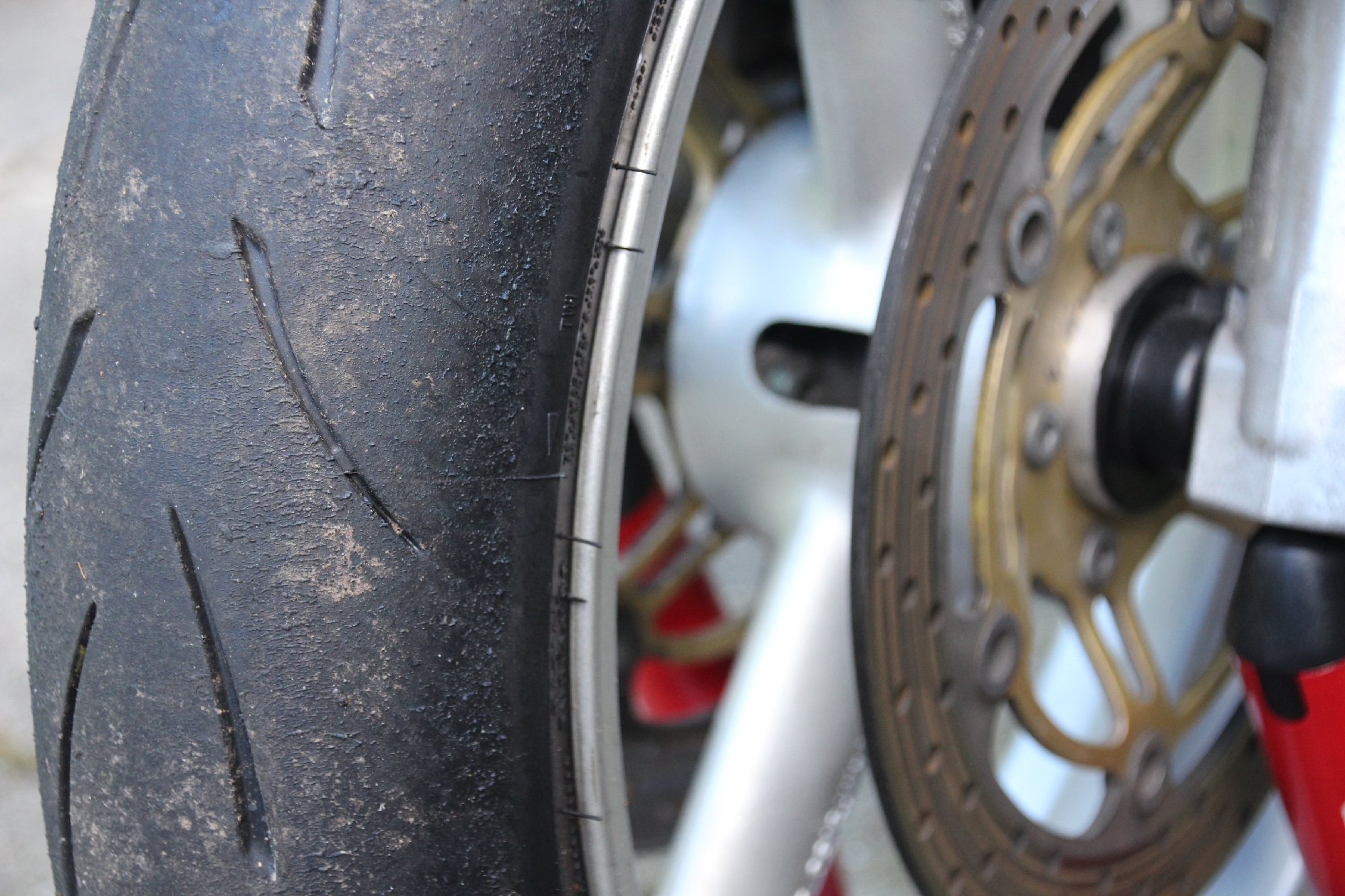

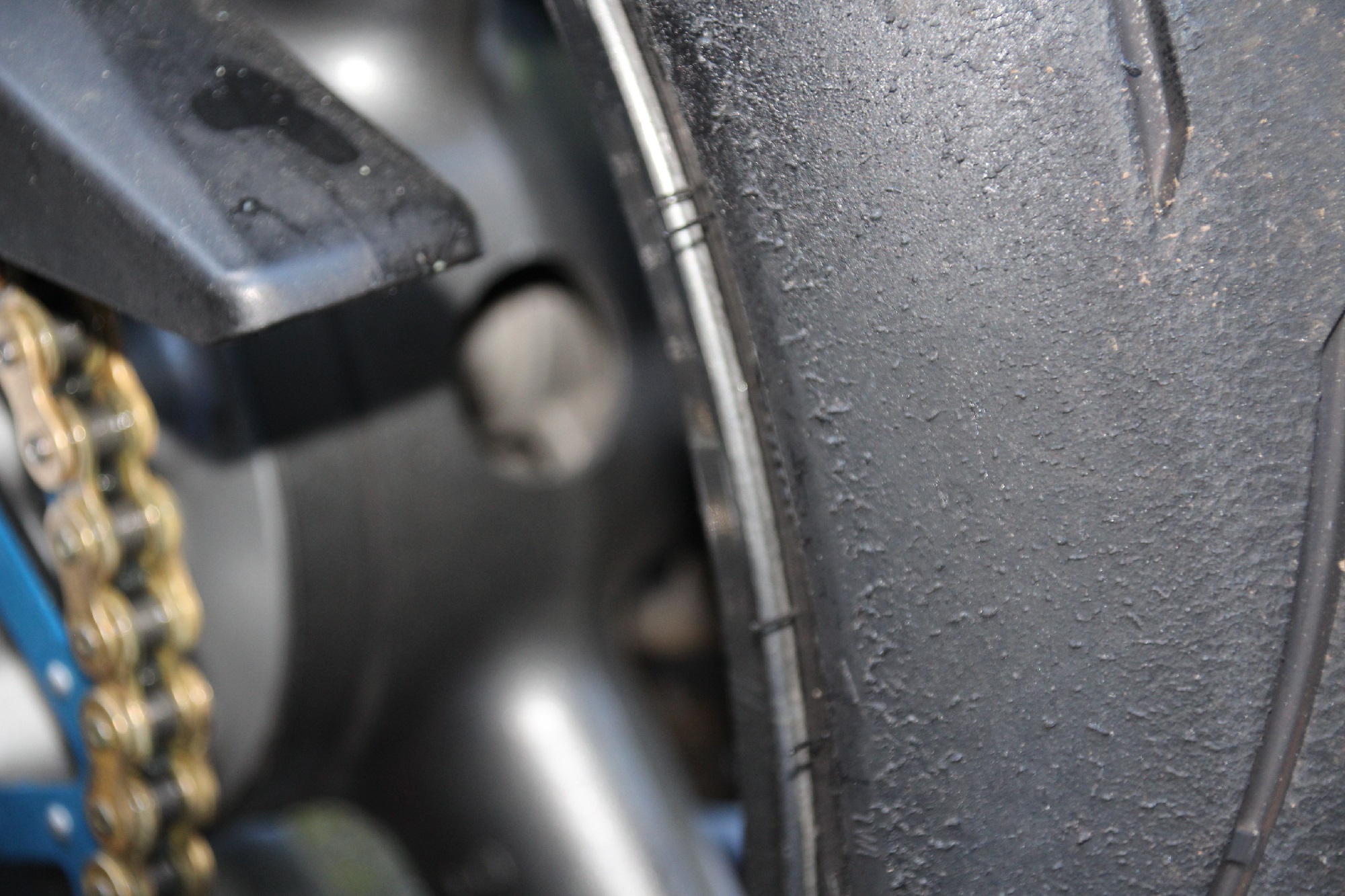

Die Reifen machten genau das, was sie machen sollten. Liessen sich durch zwei Einfahrrunden auf Temperatur bringen und haben den Rest des Turns einfach für Vertrauen und damit Spass gesorgt. Da mir Vergleichsmöglichkeiten fehlen, wie vor schon mal erwähnt ca. 2 Jahrzehnte Metzeler und nichts anders, kann ich nicht auf die Unterschiede zu anderen Reifen eingehen. Ich komm denen gut klar und habe keinerlei Probleme gehabt, obwohl wir nachmittags 30°C Lufttemperatur und höher hatten.
Wenn die Reifen nach der ersten Nutzung nicht mehr viel ungenutze Lauffläche haben, wie bisher gilt diese Aussage vornehmlich für die linke Seite, spricht dies für den eingefahrenen Spaß am Wochenende.
Metzeler Racetec RR K3 vorne linke Flanke
Metzeler Racetec RR K3 hinten linke Flanke

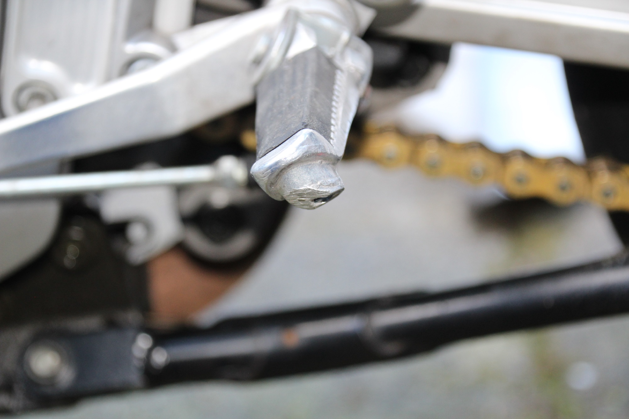

Die unten gezeigte Fussraste und die ebenfalls angefahrenen Stiefelspitzen meiner Daytona Touring Star sind der Grund, warum überhaupt noch ungenutzte Lauffläche vorhanden ist. Nachdem der linke Angstnippel fast bis auf den Sechskant runter war, habe ich beide lieber rausgedreht, bevor ich mit dem Schraubenschlüssel nichts mehr werde. Dadurch wurde es für 2 Turns in den Kurven auch wieder leiser, bis die Fussraste anfing aufzusetzen.
linke Raste
