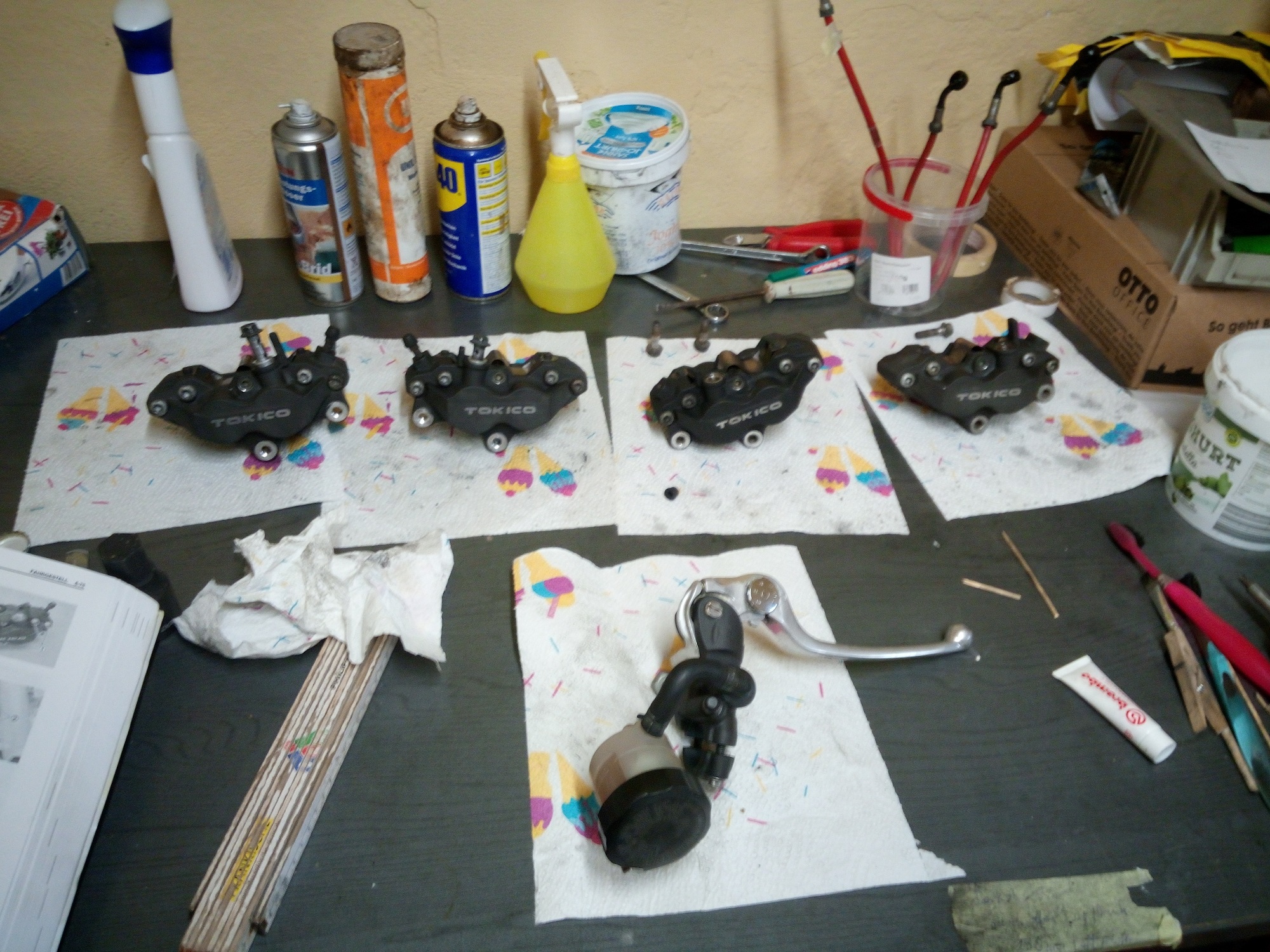

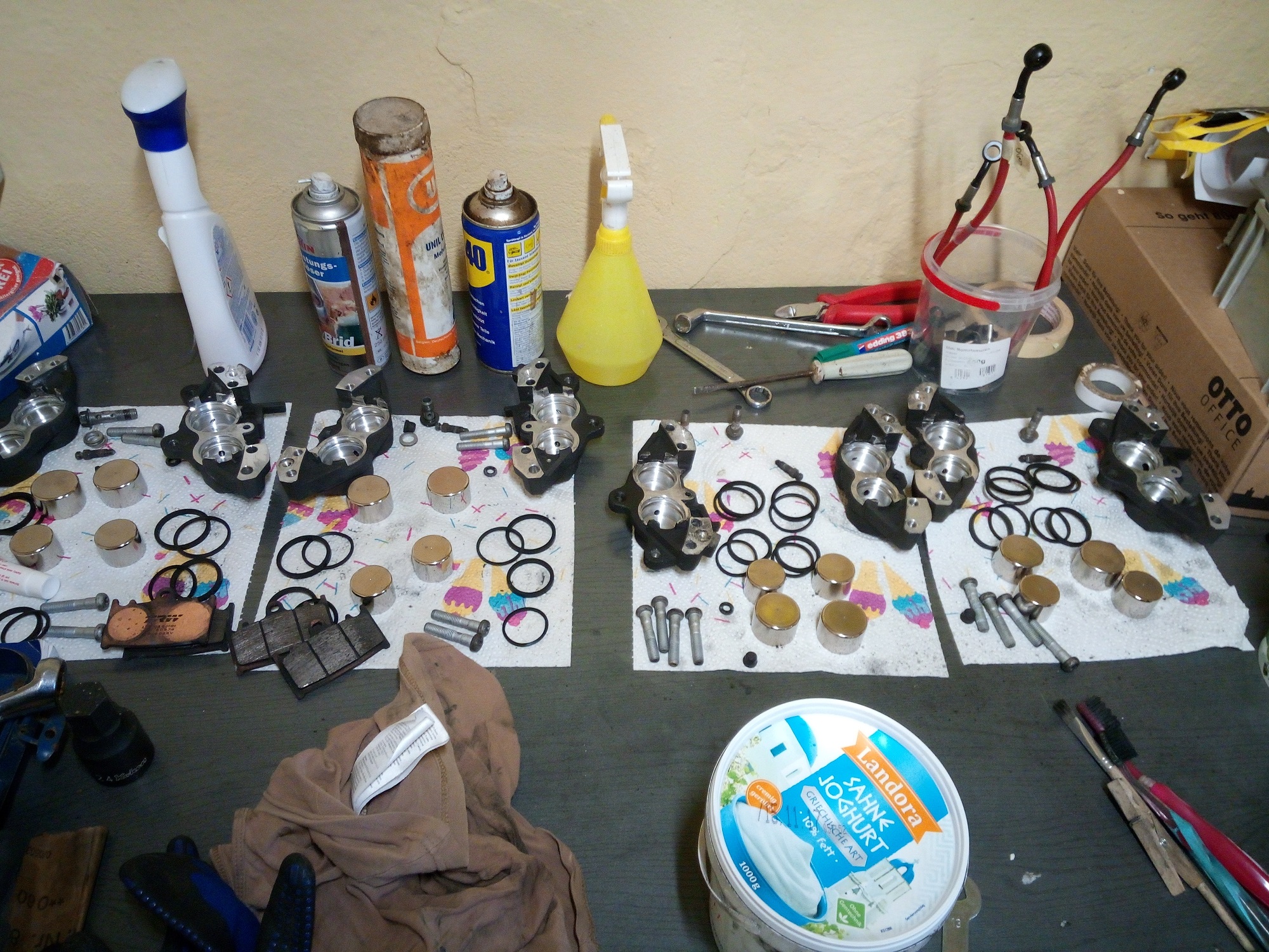

SVMiNi hat geschrieben:Danach habe ich die Sättel zerlegt und gereinigt. Anschließend habe ich die Kolben und Zylinder poliert.

Beitrag von SVMiNi » 15.01.2018 18:25
Weil das ganze so unkompliziert war habe ich gleich noch die alten Sättel meiner K3 mit gemacht. Die brauch ich zwar nicht einsatzbereit, aber zum vergammeln lassen sind die zu schade. Das lange Rumliegen im kalten Schuppen mit der alten Brühe drin hat sie eh ganz schön verkrusten lassen. :ichdoof:

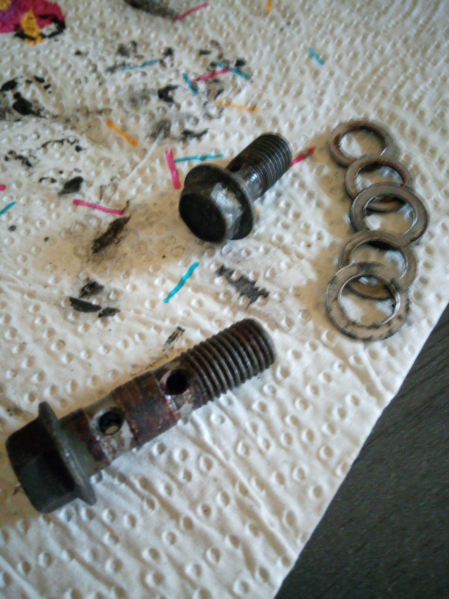

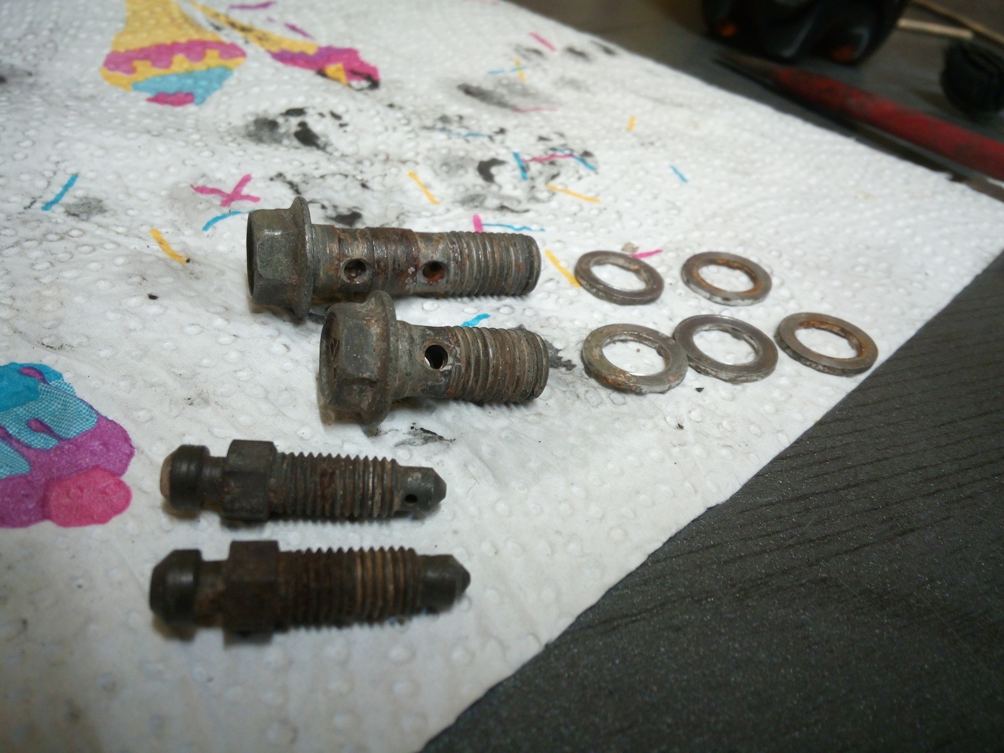

Die Anschluss- und Entlüftungsschrauben waren ganz schön gammlig. Auch zwei Wochen in Bremsenreiniger baden hat da nichts geändert.

Beitrag von SVMiNi » 15.01.2018 18:28

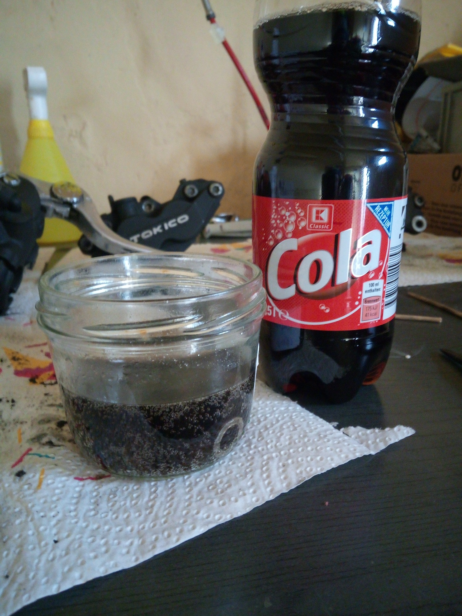

Da hab ich mich auf ein "altes Hausmittel" besonnen.
24 Stunden einlegen...

Beitrag von SVMiNi » 15.01.2018 18:29
Et voila... Nicht viel besser, aber etwas.

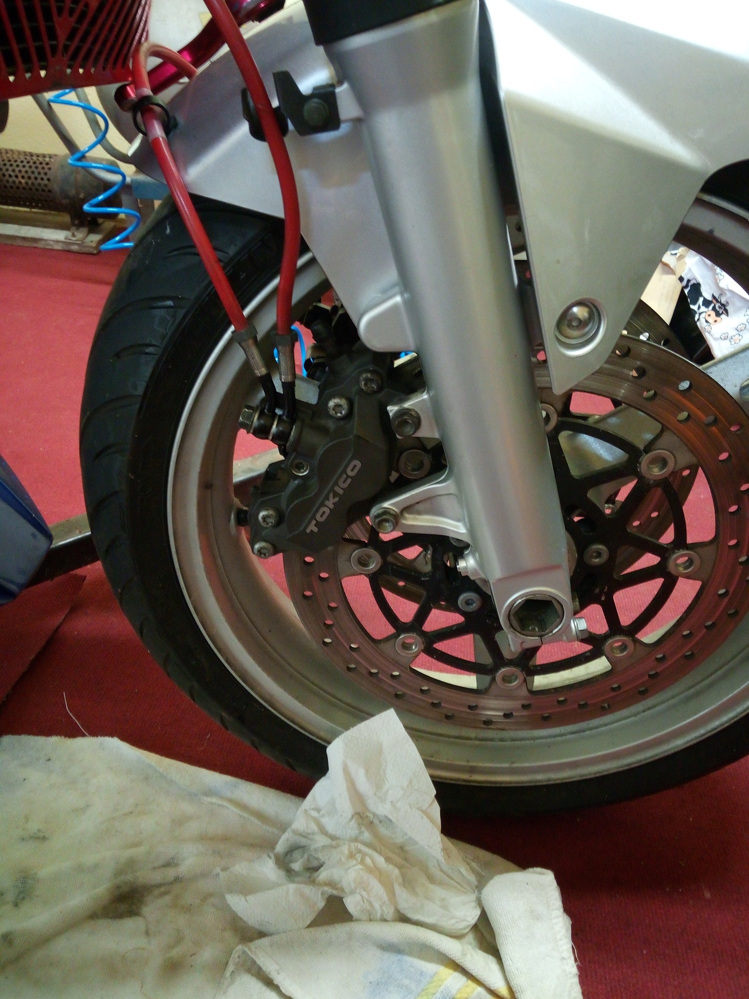

Beitrag von SVMiNi » 15.01.2018 18:31
Danach die Sättel wieder zusammengebaut und die Einen ans Bike geschraubt. Die anderen packe ich schön ein und lege sie ins Regal.

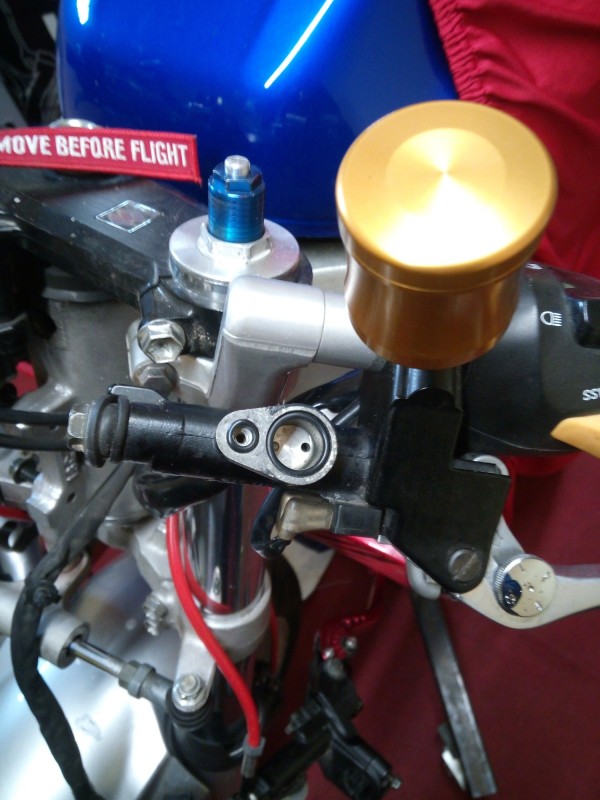

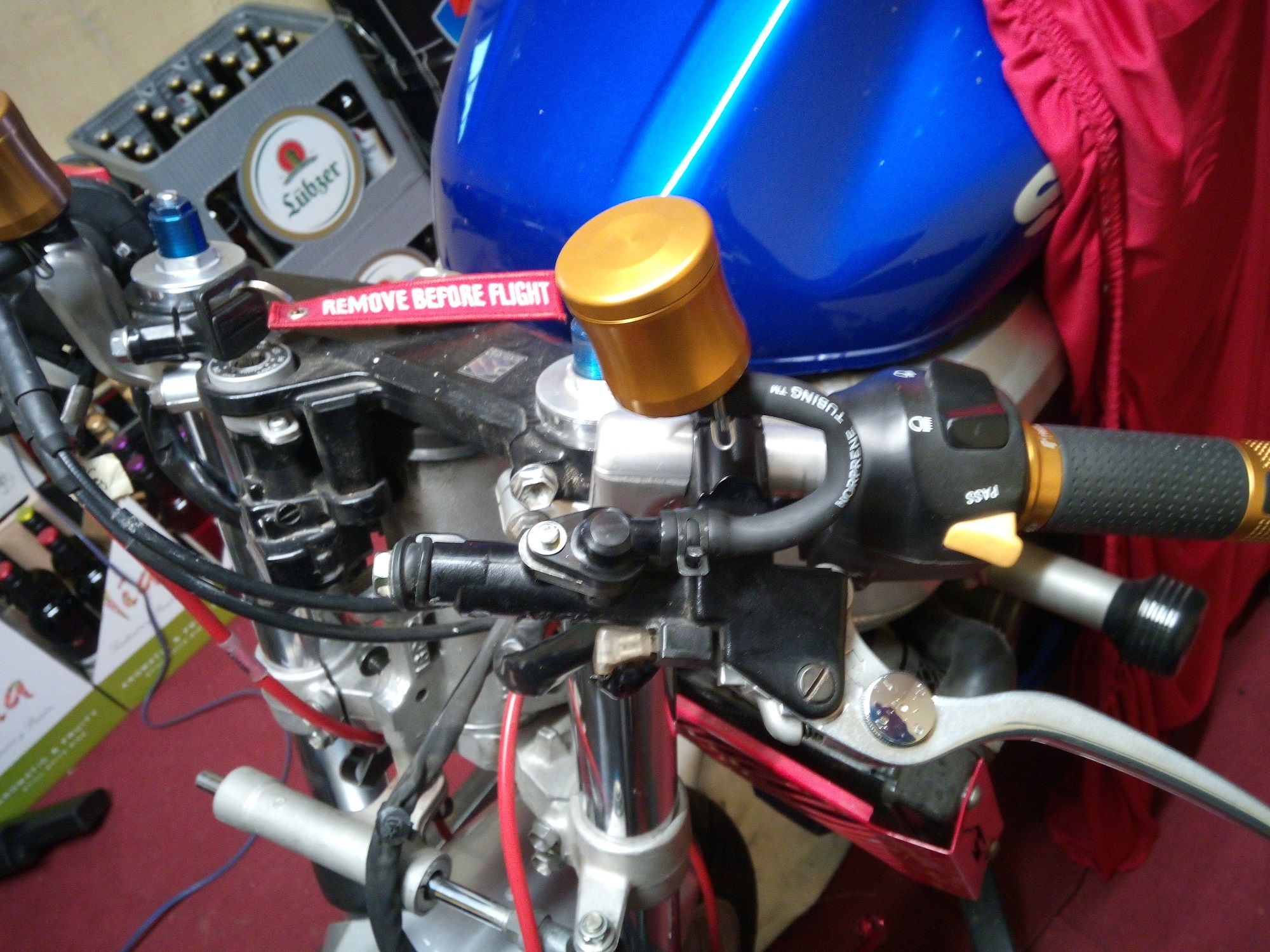

Beitrag von SVMiNi » 15.01.2018 18:35
Anschließend habe ich eine Radial-Bremspumpe aus der GSX-R 1000 K5 verbaut. Die hab ich vom K3 Umbau "übrig". Kombiniert mit Becher von ABM. Hab ich vom Hardy...

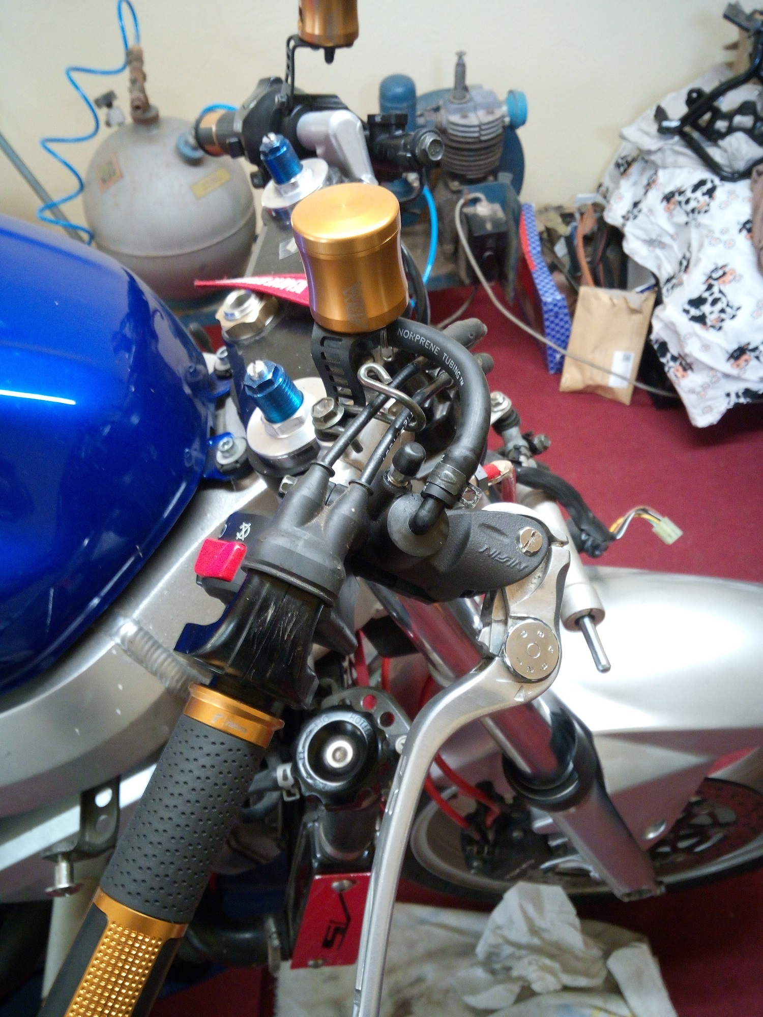

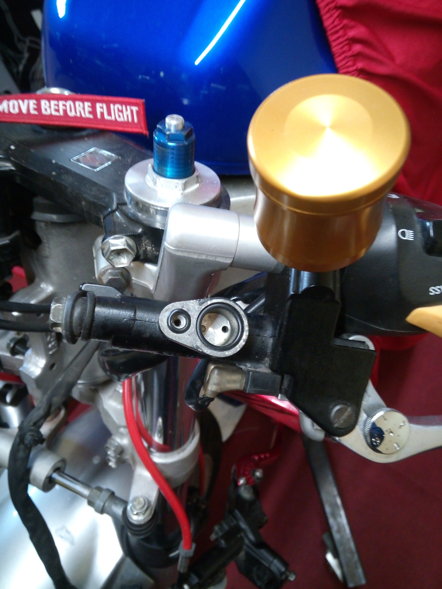

Beitrag von SVMiNi » 15.01.2018 18:36
So einen Becher hab ich auch für die Kupplung, aber da muss ja erst ein Anschluss an die Pumpe...

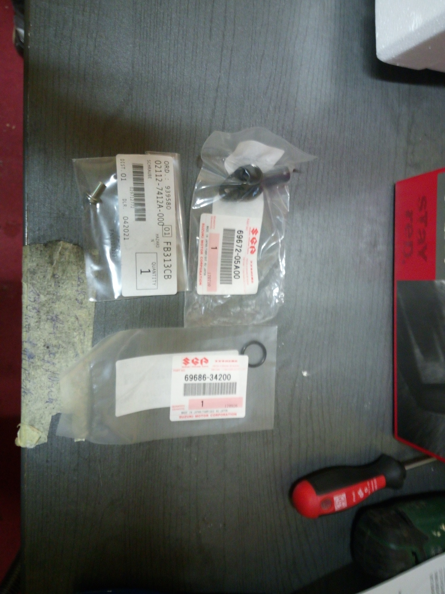

Beitrag von SVMiNi » 15.01.2018 18:38
Also hab ich mal im Forum gestöbert, hab was gefunden und die Teile bestellt.

Beitrag von SVMiNi » 15.01.2018 18:39
Fertig. Den Schlauch habe ich aber noch mal geändert. Der ist jetzt ohne Knick.

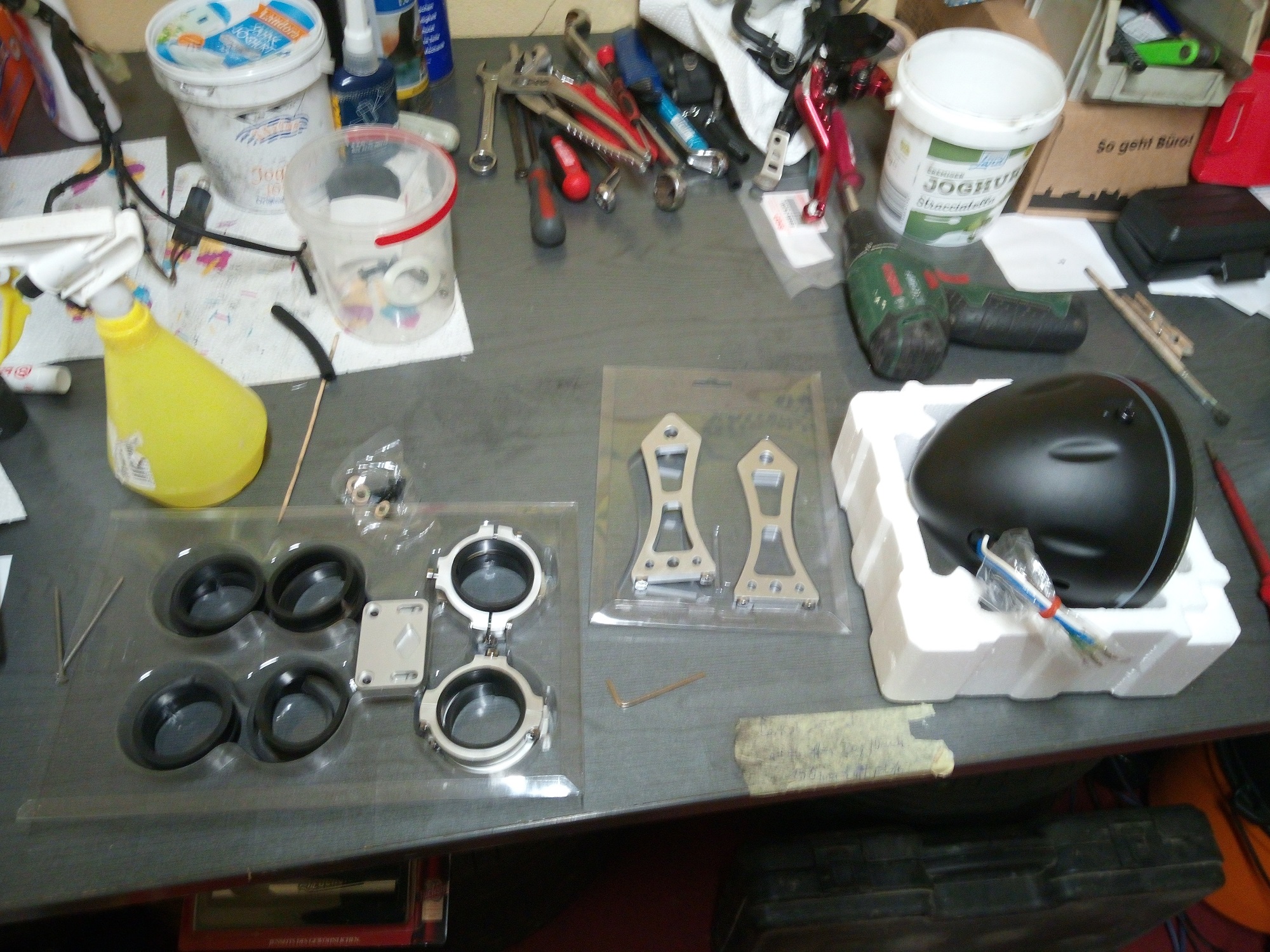

Beitrag von SVMiNi » 19.02.2018 20:11
So, nachdem ich eine Weile so gut wie nichts am Bike gemacht habe geht es nun ein Stück weiter. Ich habe mir bei der Tante Louise einen Lampenhalter besorgt, mit dem ich einen formschönen Highsider 5,75" Scheinwerfer und Highsider "Cone" Einzel-LED Blinker befestigen möchte.
