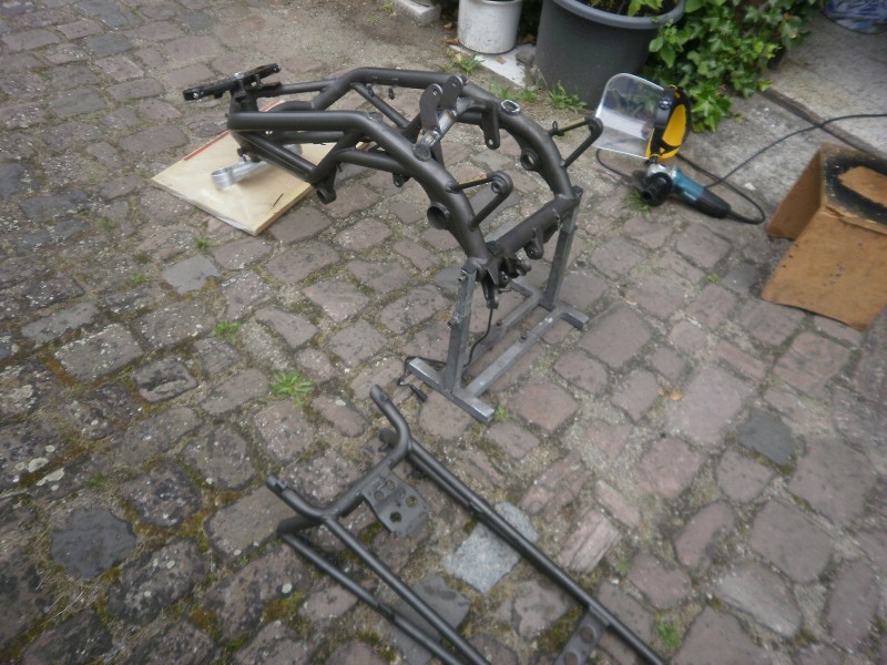

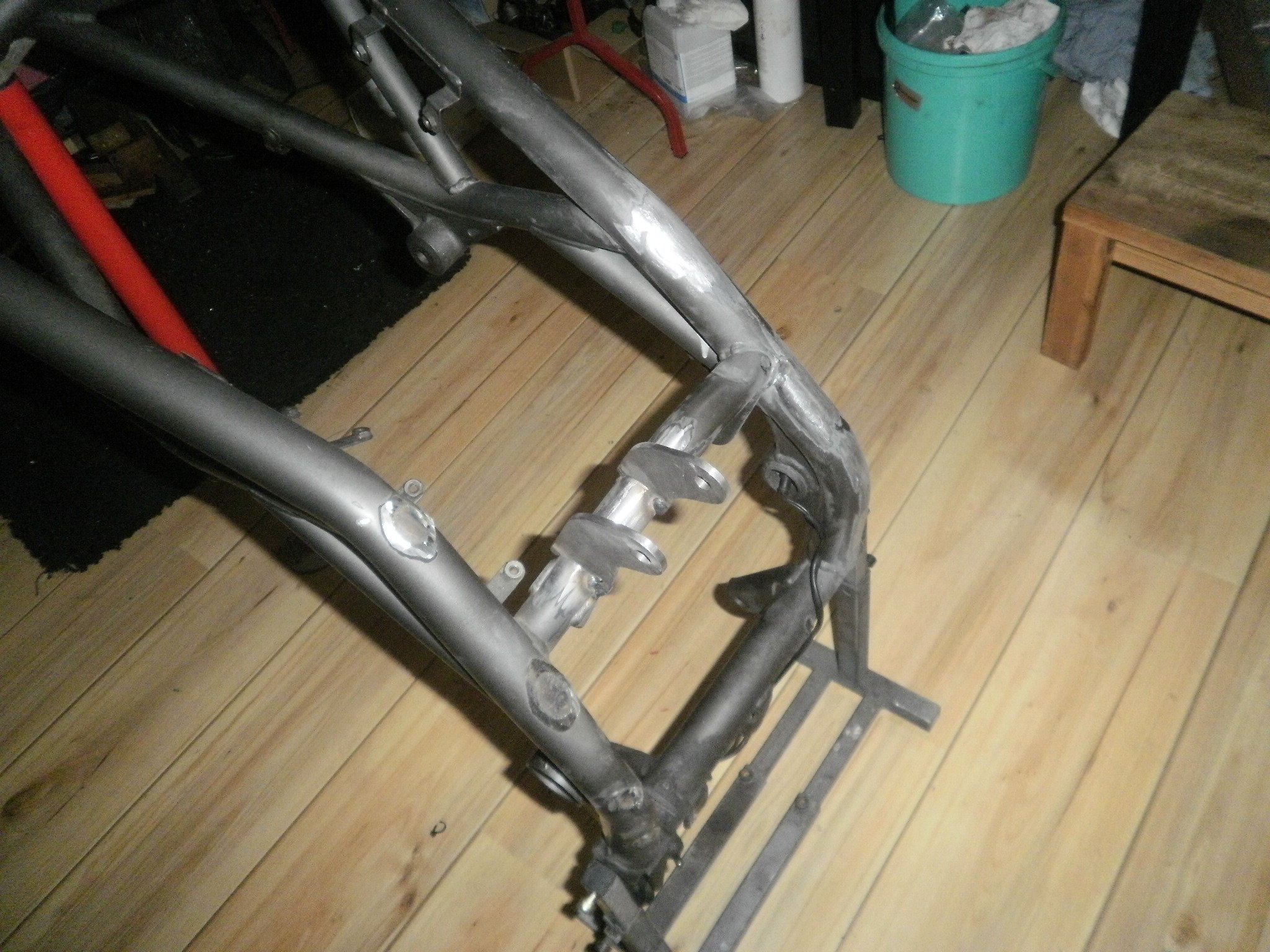

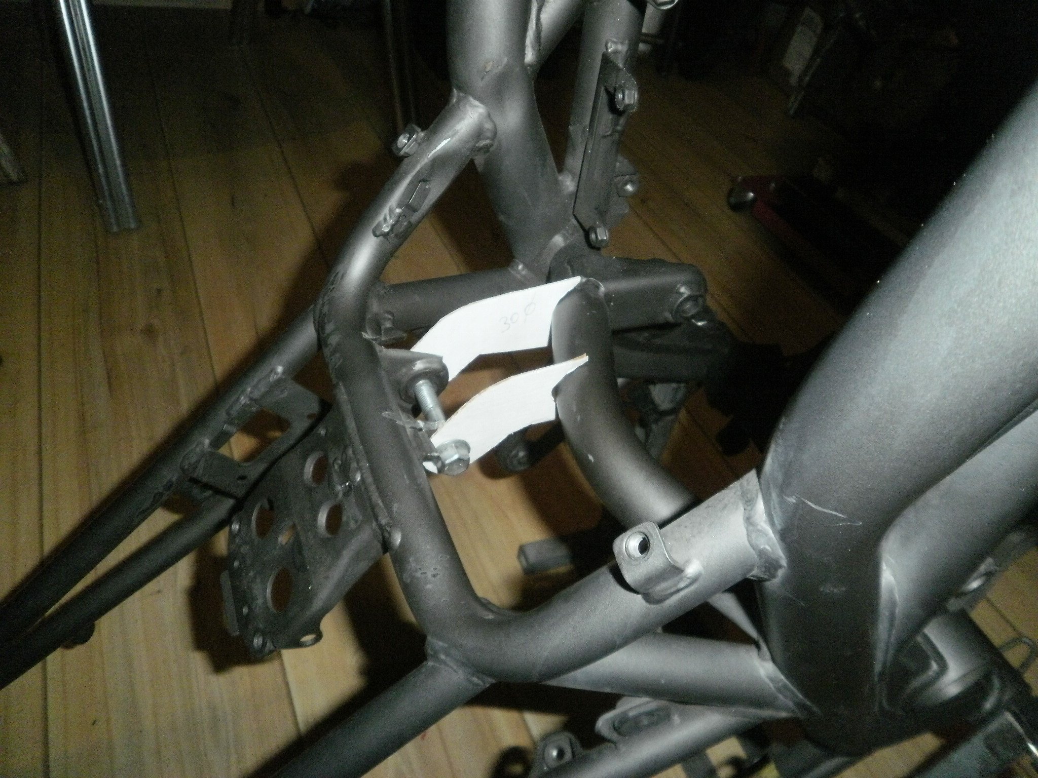

es geht mal etwas weiter.
habe mir sehr lange überlegt ob ich so extrem verfahren soll, aber letztendlich
heist es richtig oder gar nicht
das heck will ich komplett anderst gestalten mit z.b. tank größtenteils unter den sitz !
und da stört nicht nur der heckrahmen sondern auch die ausleger der oberen federbeinaufnahme.
ich werde eine andere federbeinaufnahme machen am querrohr hinter dem motorblock.
dann habe ich alle platzmäglichkeiten die ich brauche.
erst mal schaplonen aus pappe gemacht
dann das ganze aus 5mm stahl und reingeheftet.
später wird das natürlich mit streben und oder blechen verstärkt
ich mach das so weil ich den orginalen punkt übernehmen will.
und dann alles abflexen.
da wahren die zweifel ob ich das wirklich so mache nicht gerade klein
dann noch fußrastenträger weg und anfangen zu verputzen jetzt reichts es mir für heute,
ich muss das jetzt erst mal sacken lassen

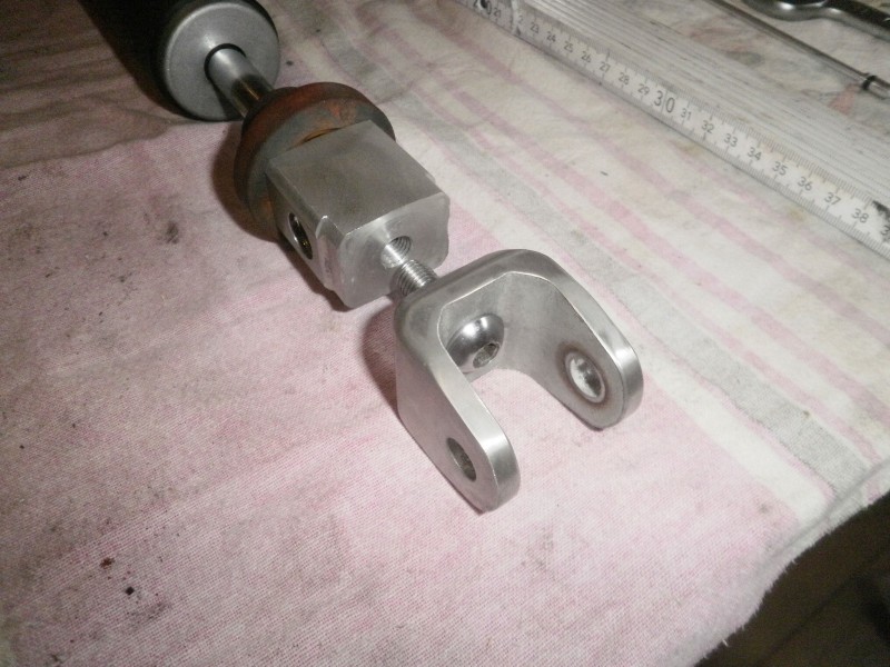

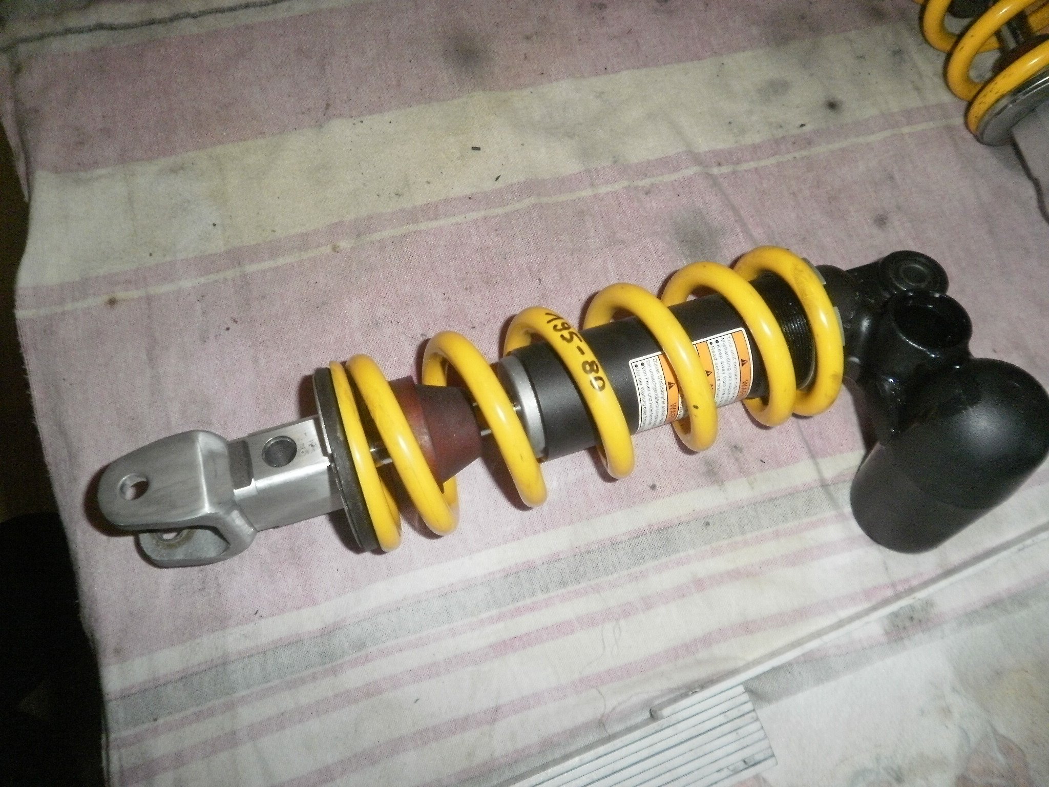

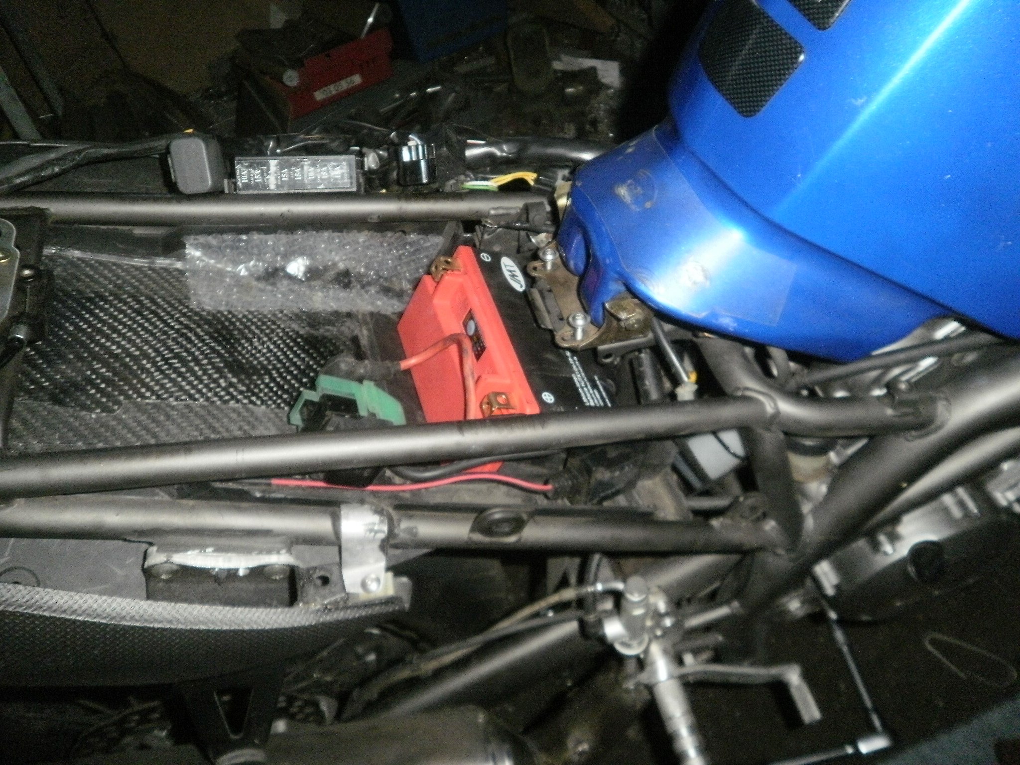

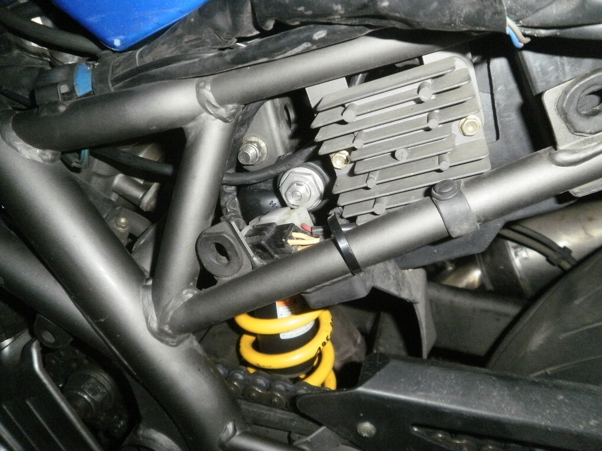

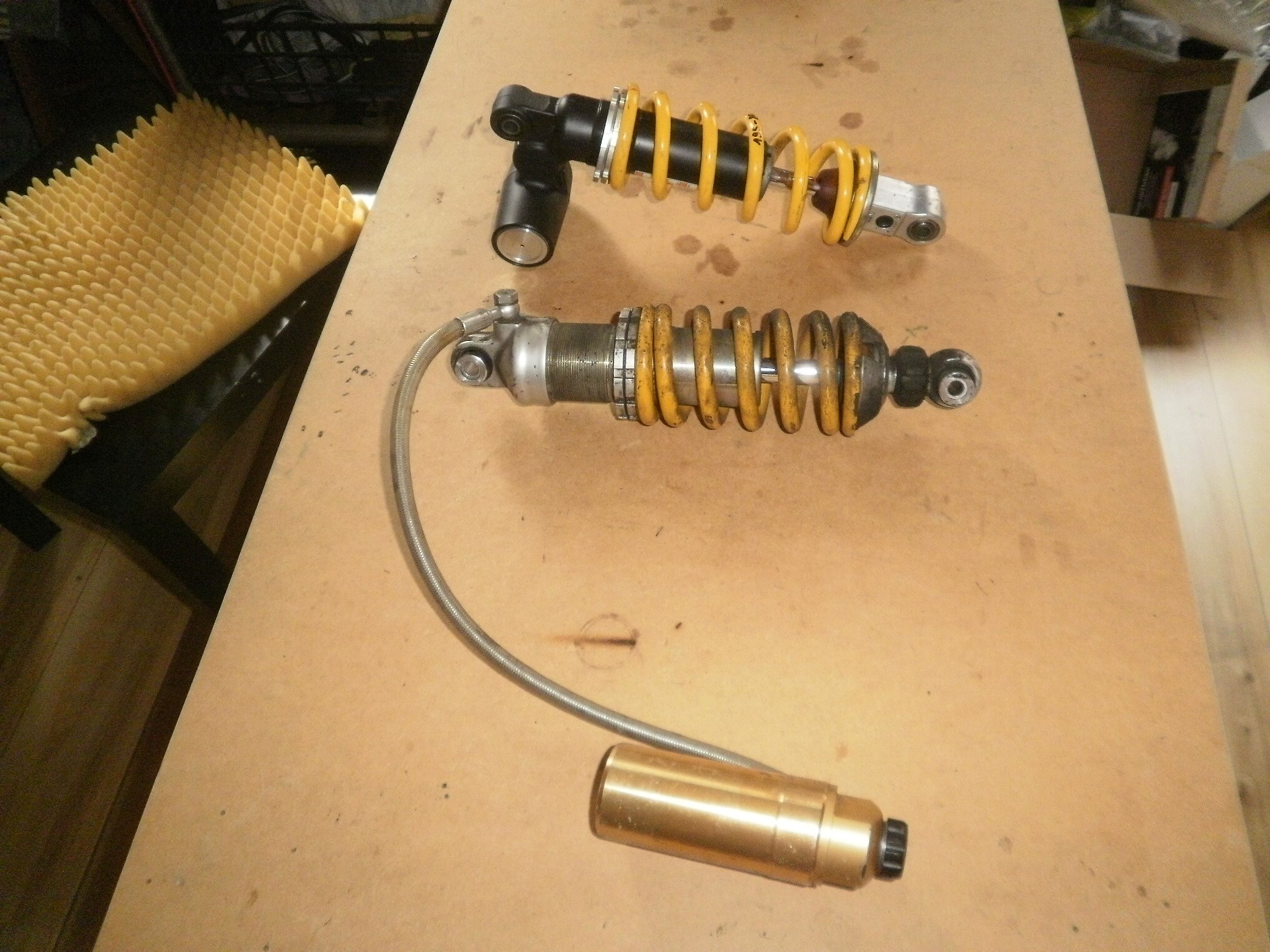

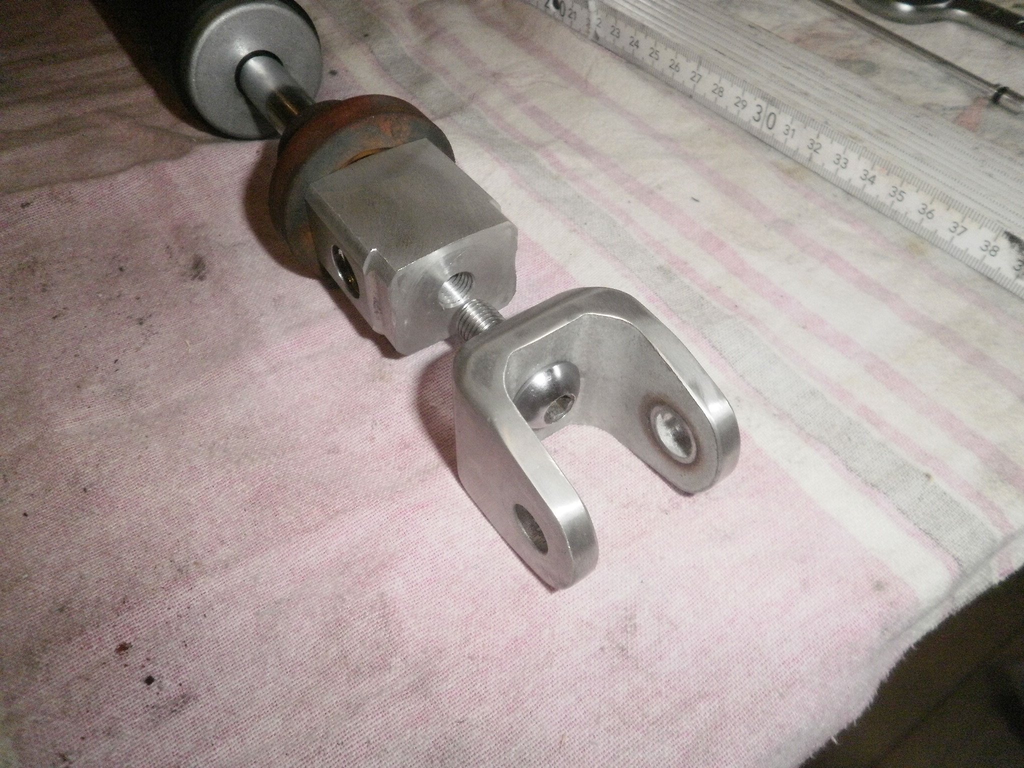

gestern habe ich mal das öhlins-federbein aus der strassenraptor gebaut,
das soll ja später im renner seinen dienst antreten!
wegen des heckumbaus des renners, kann ich da kein federbein mit angegossenen behälter gebrauchen,
auserdem macht das öhlins im renner mehr sinn
als ersatz dient ein gsxr L1 federbein, das hatte ich mir schon länger ausgesucht und mit änderungen passt das gut und sollte auch funktionieren.
es ist ca 3mm länger, was das heck ca 10 mm anhebt, das passt auch wegen der geometrie.
änderungen über die dreiecksplatten wären leicht möglich !
geht alles etwas eng zu, aber geht.
auch die batterie sollte noch so reingehen, ansonnsten muß ich an der unterverkleidung etwasändern erste einfederversuche im stand waren vielversprechend
also ist wieder eine komponente für den renner, das öhlinsbeinchen,am start !
fahrversuch mit gsxr-federbein im strassenbike steht noch aus.
gruß horst.

Re: Aufbau eines Hobby-Racers
nach einer probefahrt mit federbeinantesten kann ich sagen,
das das gsxr l1 federbein in der strassenraptor seinen dienst zu meiner
vollsten zufriedenheit aufgenommen hat.
bin gespannt wie sich das andere doch viel stärker umgebaute in der knubbel schlägt ?
das hat jetzt nichts mit dem racer zu tun, sind aber folgeerscheinungen des raceraufbaus.
gruß.
gruß.

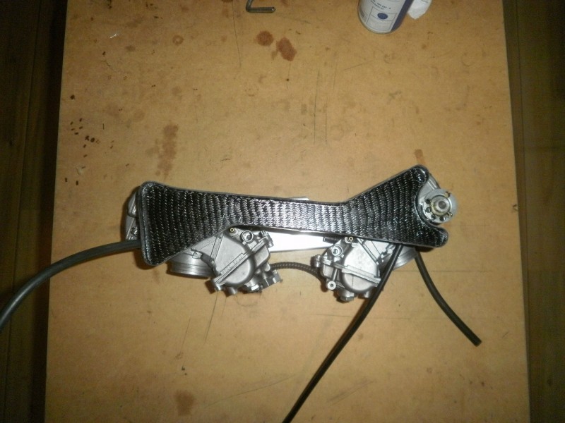

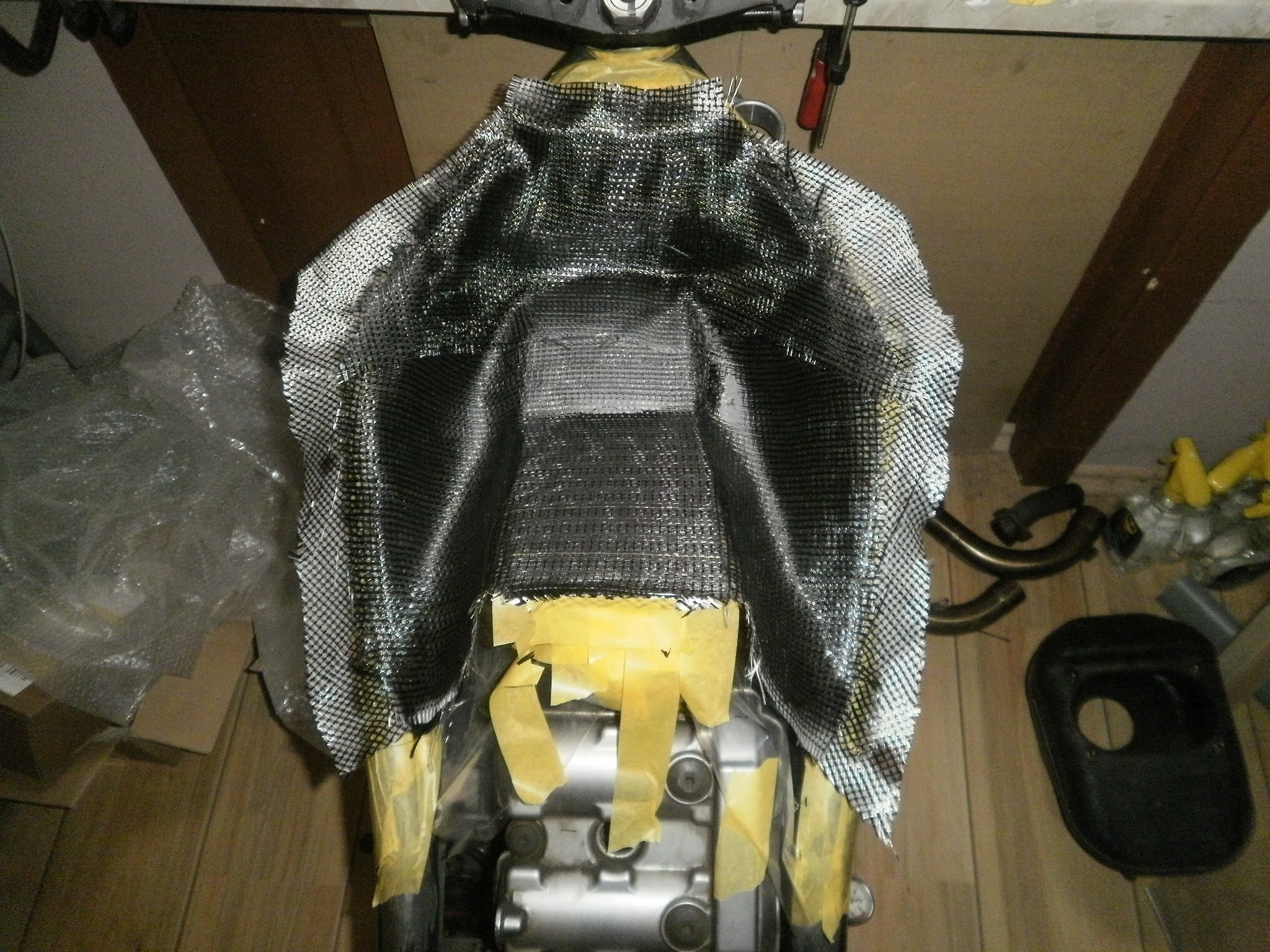

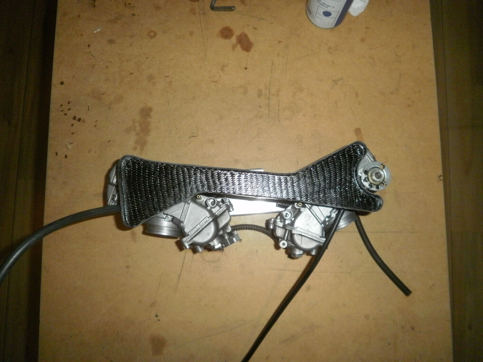

mal mit dem bau der großen carbon-airbox begonnen
aber so richtig habe ich noch keinen plan wie das endergebnis dann aussieht.
weis noch nicht wie das tank cover aussehen soll ?
der tank selbst kommt ja zu großteil unter die sitzbank!
der neue rahmen für die FCR-flachies ist auch noch nicht wie ich mir das vorstelle.
so bleibt das glaube ich nicht
gruß horst.
