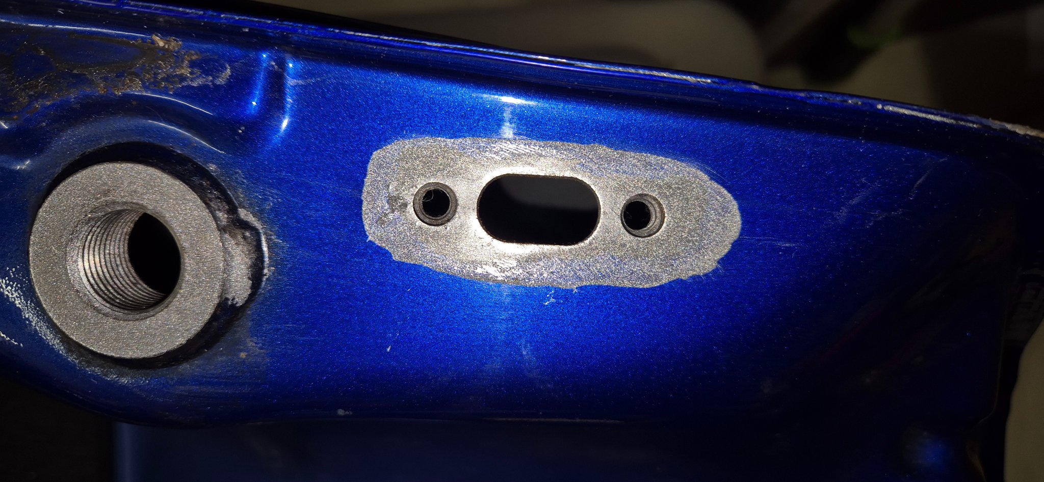

Ich hab mir einen Linken und eine Rechte gebrauchte Lenkerschalter besorgt da an meinen beiden die Schalter für Blinker und Licht hakten.
Hab die alten dann letzte Woche mal ausgebaut und gesehen das die Fachwerkstatt die Damals (irgendwann in den 2000er) keine Löcher für die halte Nasen gemacht hat sondern einfach abgeschliffen und Schmirgelpapier untergelegt.
Naja jetzt hab ich 2 Löcher gemacht und die 2 LenkerSchalter vernünftig fest gemacht und sieh da es hält alles super und ist bombenfest dazu noch Vollfunktionsfähig

Seit wann gibt es diese "Nasen und Bohrungen" für die Armaturen eigentlich? Sind die irgendwann mal gesetzlich vorgeschrieben worden?
"Früher" gab es die jedenfalls nicht. Meine BMW R 90 S und R 100 RT und meine Yamahas aus den 80er Jahren hatten/haben die auch nicht. Und ich habe noch bei keinem Motorrad "ohne Nasen und Bohrungen" erlebt, dass sich die Armaturen mal verdreht hätten...

so sahen die bei mir aus(siehe bild 2) , hab leider kein bild gemacht.Ropa75 hat geschrieben: ↑27.03.2024 11:43Seit wann gibt es diese "Nasen und Bohrungen" für die Armaturen eigentlich? Sind die irgendwann mal gesetzlich vorgeschrieben worden?
Rolf
Die anleitung von LSL sagt unter Punkt 5. das man die löcher bohren soll, ist ein 5er loch.

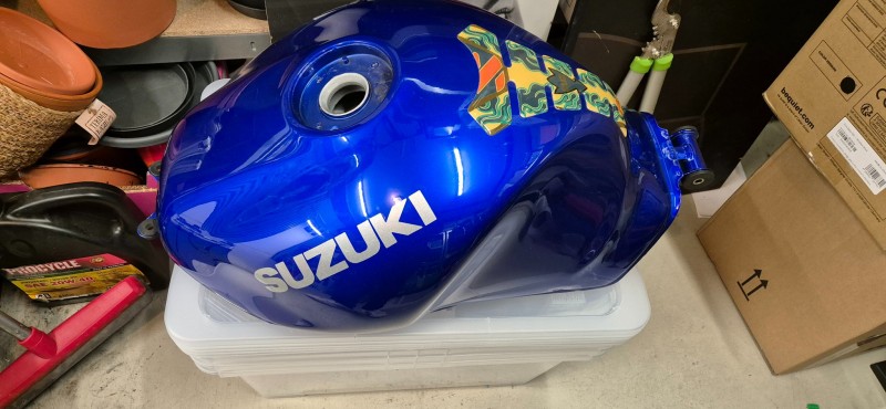

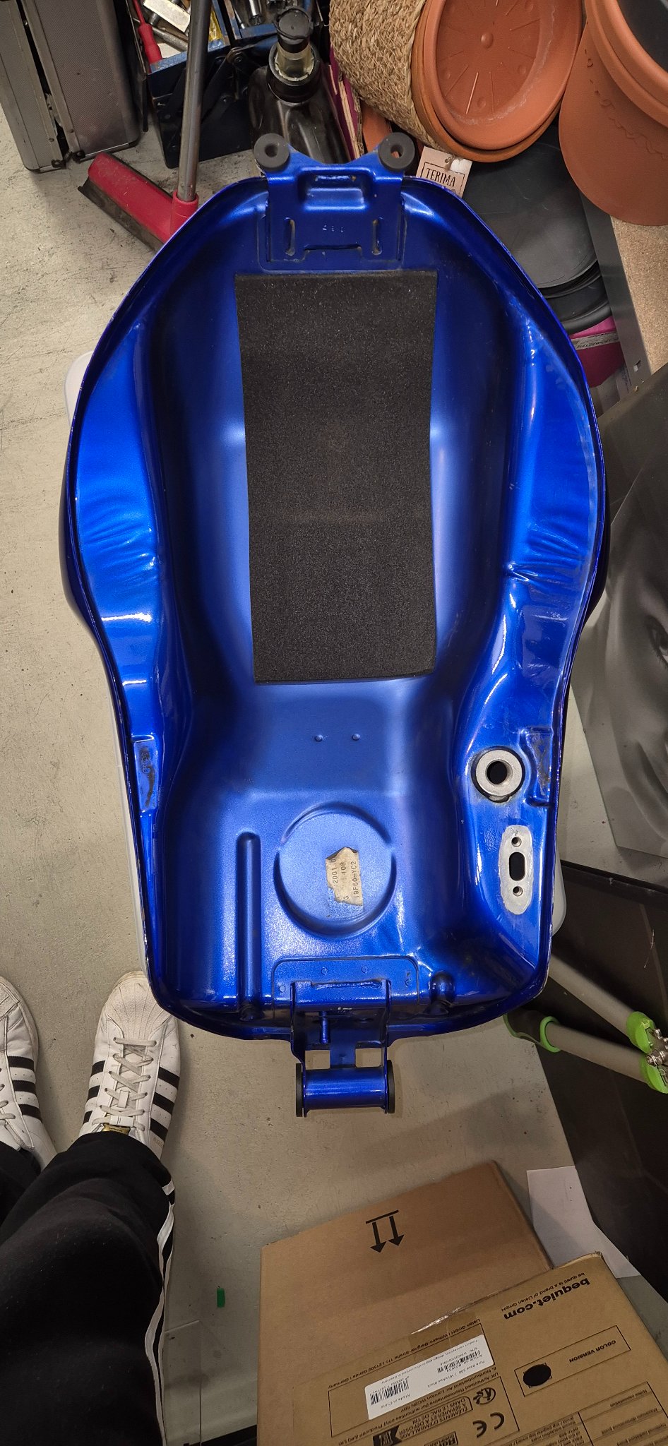

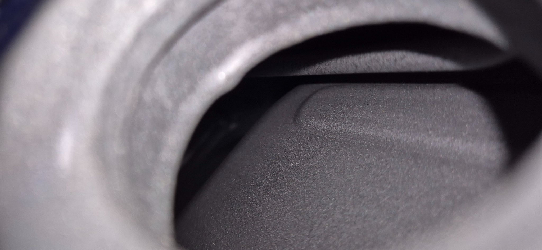

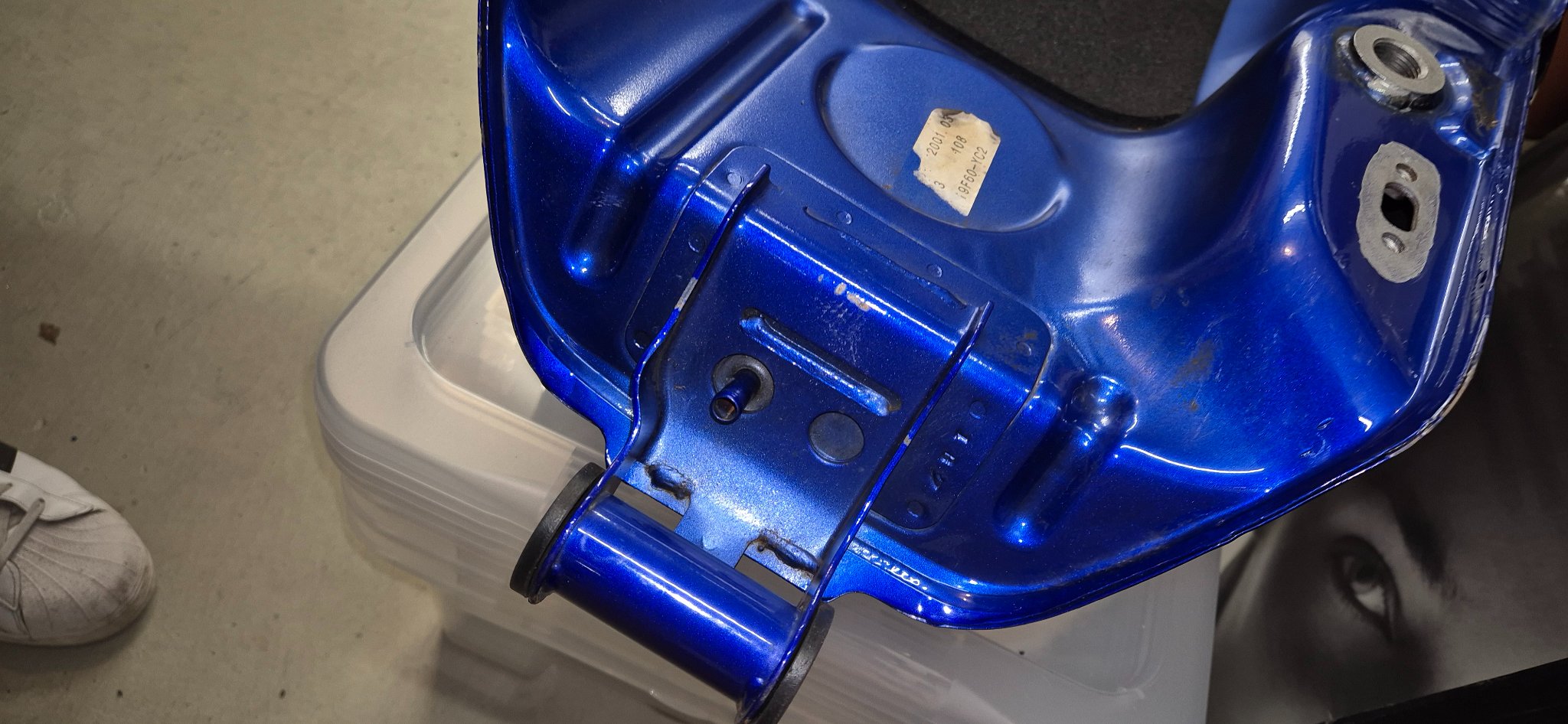

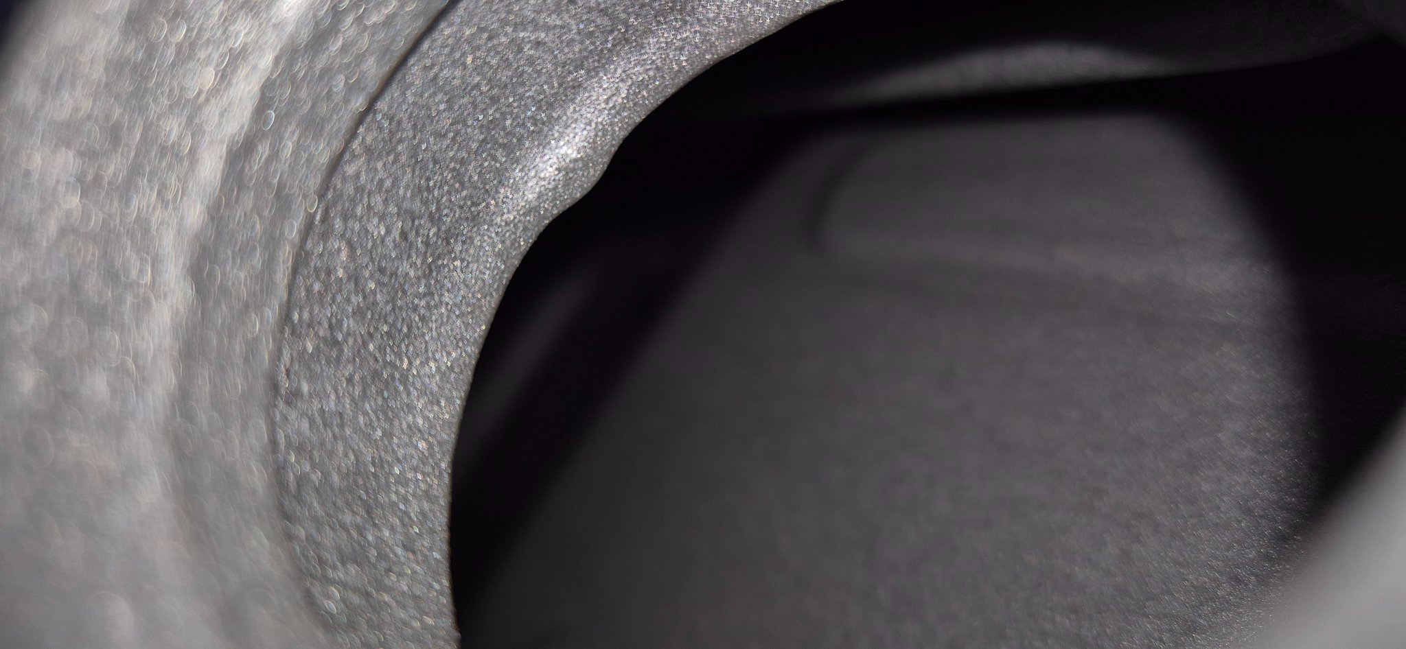

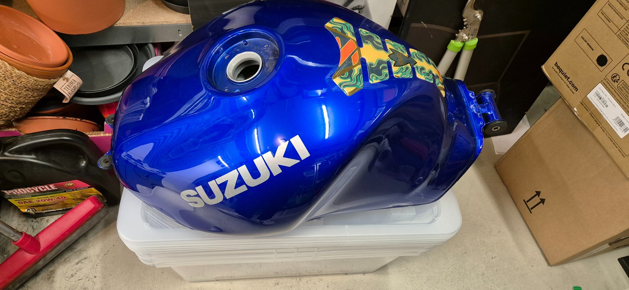

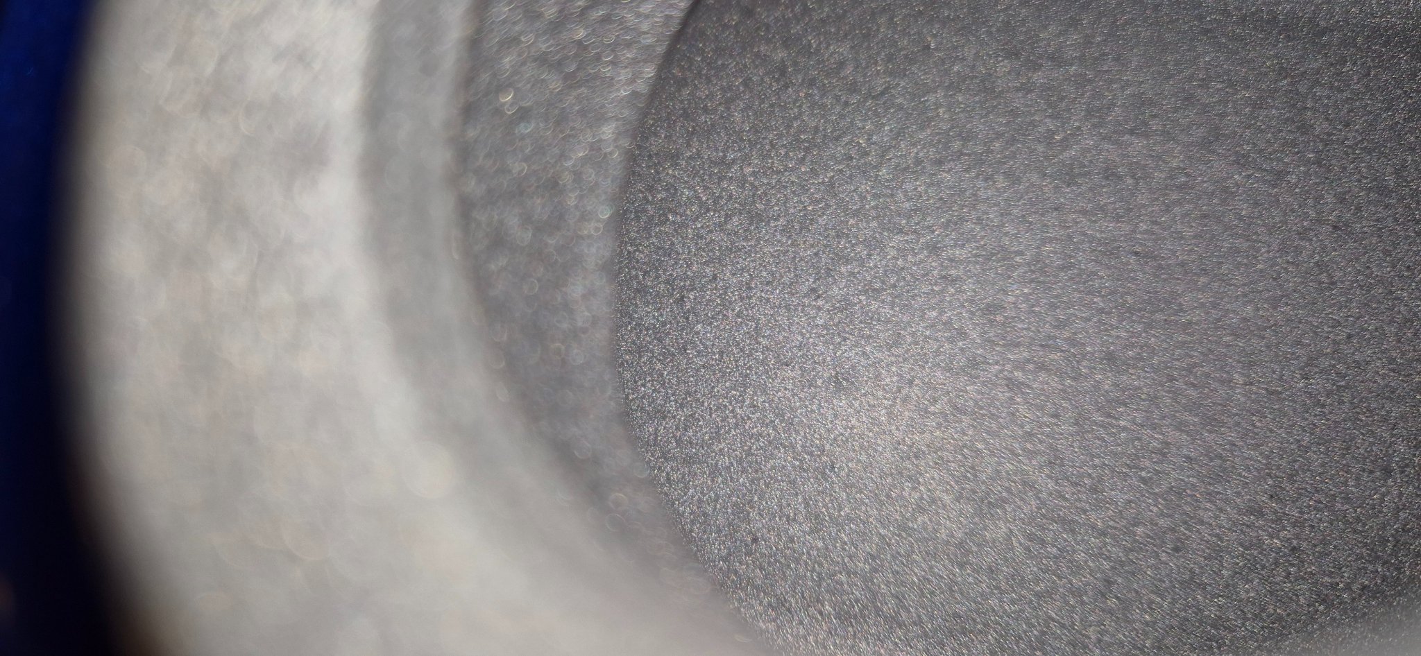

Was ich ja Komplett vergessen hatte, hab letztes Jahr einen leicht verbeulten tank gekauft für sehr kleines Geld
den hab ich von innen entrosten lassen und versiegeln lassen für etwas mehr geld
Wie ich finde und optisch beurteilen kann hat die Firma ganze Arbeit geleitet und ich Grübel jetzt den tank umlackieren zu lassen in Rot.
Hat von euch jemmand erfahrung was es kostet den Tank komplett lackieren zu lassen ?

Re: Sammy´s Rote 01er
Kosten variieren regional von - bis. Einfach 1-3 Lackierer fragen, auch solche, die kleingewerblich nur Spotrepair anbieten. Die machen sowas oft auch komplett.
