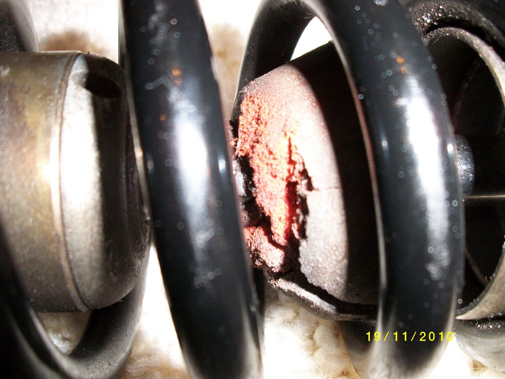

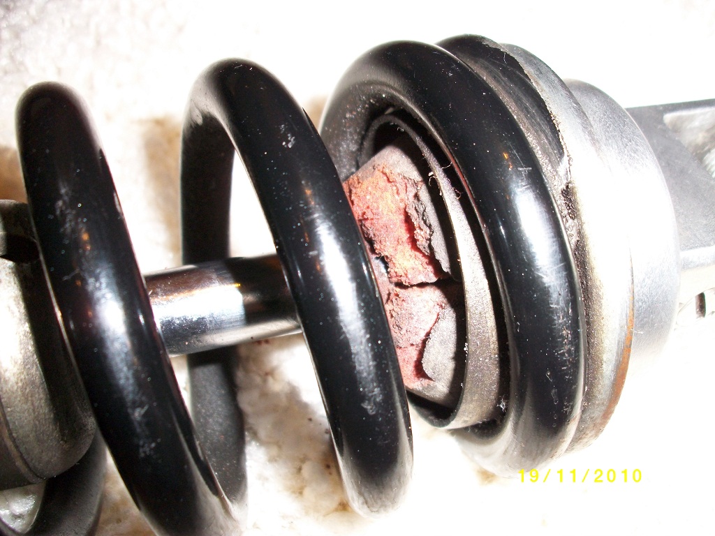

ich habe mal ne frage zum srad ferderbein...
ohne m4alte jetzt schlecht dastehen zu lassen ( hab das federbein von ihm) bin ich dohc jetzt nach dem kauf etwas besorgt darum, ob es vllt schon öfters durchgeschlagen hat oder doch etwas kaputt ist...
der "dämpfer" aus schaumstoff oder sowas ähnlichem sieht sehr rampuniert aus und jetzt weiss ich nicht, ob das von mehrmaligem durchschlagen kommt oder das einfach nur alterungserscheinungen sind und ich das federbein doch noch benutzen kann...ich möchte m4lte wirklich keinen vorwurf machen! er hat gesagt er hätte das garnicht so bemerkt und das glaube ich im als netter mensch einfach mal...
was meint ihr dazu? lieber doch nicht einbauen?
MFG
