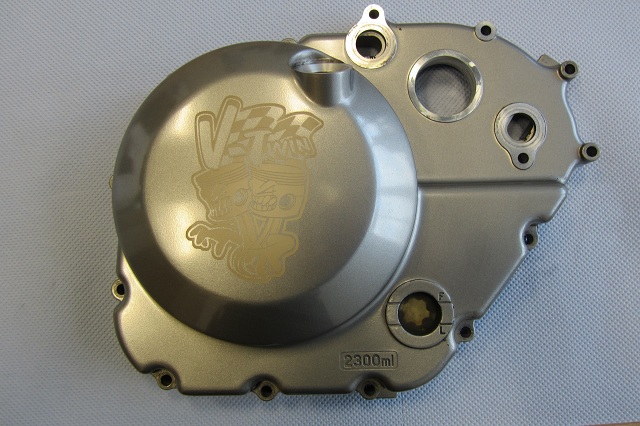

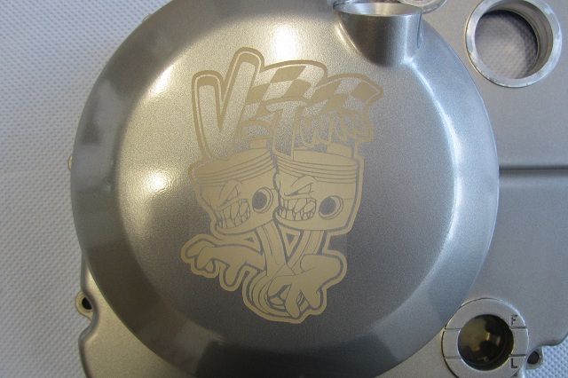

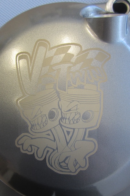

Ich hab mir nen guten gebrauchten Kupplungsdeckel ( Danke fr33styl3max für Schwinge und Deckel) besorgt und mal ein kleines Experiment gewagt!
Ich wollte das Bild von den V-Twin Shirts auf den Deckel lasern!
Herausforderung 1: Das Bild zu bekommen! Besten Dank an Ghato und Schlitzer
Herausforderung 2: Der Deckel ist ja bekanntlich Kugelförmig gewölbt, auch wenns nicht sehr viel ist, aber für den Laser reicht schon eine Abweichung von 1mm, damit die Kanten unscharf werden!
Das hat mir also echt Sorgenbereitet, weil ich eigentlich keine Lust hatte, den ganzen Deckel danach nochmal zu lackieren, wenns schief geht... Aber wer nicht wagt, der nicht gewinnt :mrgreen:
Und ich finde, dass es sich sehen lassen kann!
Der leicht goldene Farbton ruht daher, dass die Lackschicht nicht vollständig weggebrannt wurde... Grund ist, dass ich mir so das Klarlackieren spare, welches auf jeden Fall hätte gemacht werden müssen, wenn nur noch ungeschütztes Alu übrig geblieben wären!

Die Bilder des Deckels will ich euch nicht schuldig bleiben ;) bier

Benny_1982 hat geschrieben:Ich wollte das Bild von den V-Twin Shirts auf den Deckel lasern!
Mal eine aussergewöhnliche und gute Idee!!!

-Schade das du das nicht gespiegelt hast bzw links gemacht hast! So gucken die 2 in die falsche Richtung. Das is wie bei Tattoos, Motive müssen immer nach vorne gucken.
