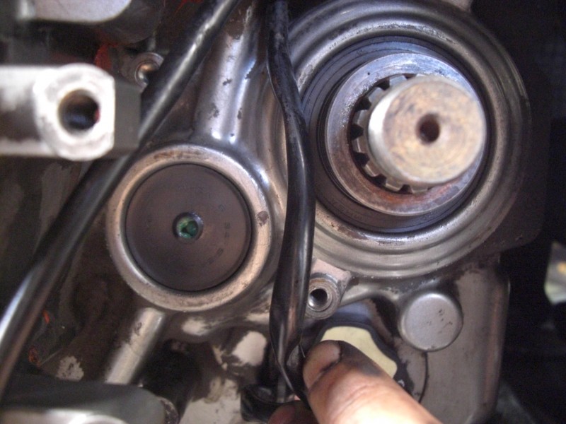

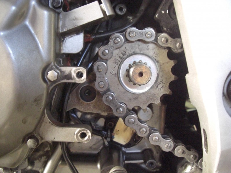

So nach 2000 problemlos gefahrenen Kilometern hat meine Suzi schon wieder ein Problem. Ich hoffe das ist so langsam das letzte was kommt. Seit der Regenfahrt gestern, hat sie richtig doll getropft, hatte es wärend der Tour gestern festgestellt. Habe heut nachgeschaut, es handelt sich um den Simmering hinter dem Antriebsritzel am Motor.
Bestelle morgen das Teil. Würde auch gleich den Simmerring für die Kupplungsstange mit wechseln.
Ich habe da aber noch eine Frage, wie bekomme ich den Simmerring unbeschadet eingebaut????
Auf der Verzahnung steckt laut Royanners eine lange dicke Distanzhülse. Sehen tue ich die, aber ich bekomme sie nicht ab. Diese ist aber sehr verschmutzt und müsste ja penibelst gereinigt werden. Habt ihr da Tipps für mich????
Will so schnell wieder fahren.
Achso und Kette war nach Vorschrift gespannt. Sie hatte ca 26mm Spiel. Ist das normal das sich der Simmerring mal verabschiedet????
Zumal die Maschine jetzt erst kanpp 26tkm runter hat.

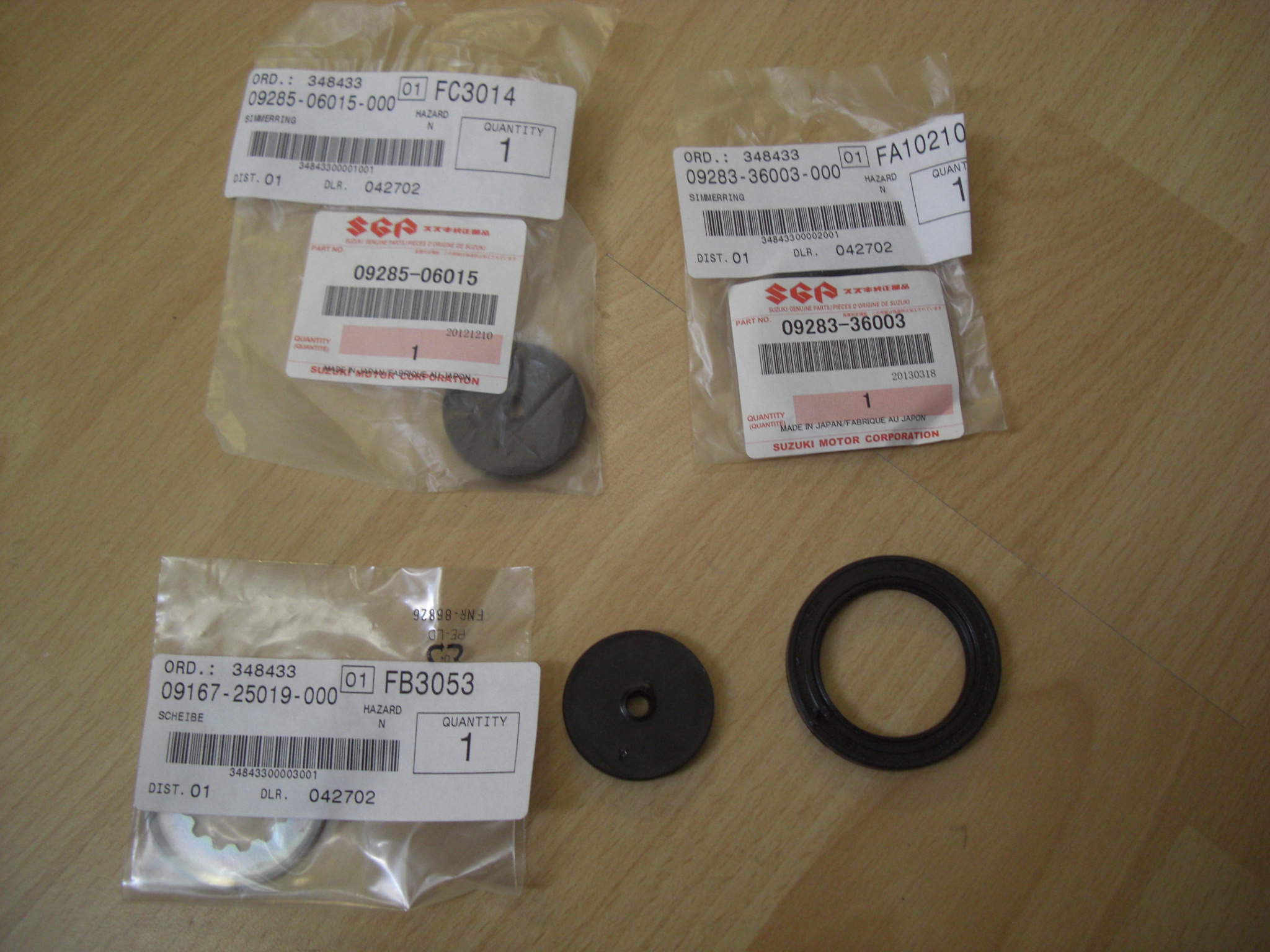

mortelli91
Re: Mortelli seine SV650S
So habe gestern alles zerlegt, neue Teile bestellt. Heute war alles da. Habe bis jetzt in der Garage gebaut und alles zusammen gebaut. Wie vorher geschrieben habe ich den Simmerring hinter dem Antriebsritzel, den Simmerring von der Kupplungsstange und das Biegeplättchen am Zahnrad gewechselt. Habe eben noch eine Probefahrt gemacht und es ist alles dicht. Hoffe das das auch so bleibt. Und jetzt heißt es

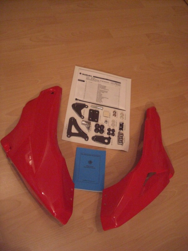

So ich habe mich jetzt endlich entschieden mir einen originalen Bugspoiler von Suzuki zu besorgen ohne dafür ein Vermögen auszugeben. Ich hatte die Möglichkeit einen neuen sehr preiswert käuflich zu erwerben, der lediglich im Winter noch umlackiert werden muss.
Aber 95€ für Bugspoiler, ABE und Befestigungsmaterial waren definitiv ein Kaufargument.
Da die Farbe für YC2 sehr teuer ist. 0,5l-->50€
Habe ich vor Ihn in einer ähnlichen Farbe zu lackieren, vielleicht hat das ja schonmal jemand gemacht und kann mir den genauen Farbton geben.
Über Vorschläge würde ich mich sehr freuen.
Jeder Lackierer der eine Mischanlage hat und damit umgehen kann, kann dir den lack mischen. Das ist dann deutlich billiger
mortelli91
Danke Seth aber ich war schon bei mehreren lackierern und das war das beste Angebot.
Da gehört ja auch 0,5L Vorlack 0,5L Basislack und 0,5l Klarlack dazu.
Daher wäre ich sehr dankbar,wenn mir jemand einen ähnlichen Farbton/Lack empfehlen kann.
Zb. einen Metallic Lack oder einen Perleffekt Lack. Diese sind lediglich 2-Schichtig.
- Roughneck-Alpha
- Beiträge: 18525
Hyundai WU8 aus diesem Fred -----> KLICK
mortelli91
Danke dir dann weis ich schonmal was für Lack ich bestellen muss.
