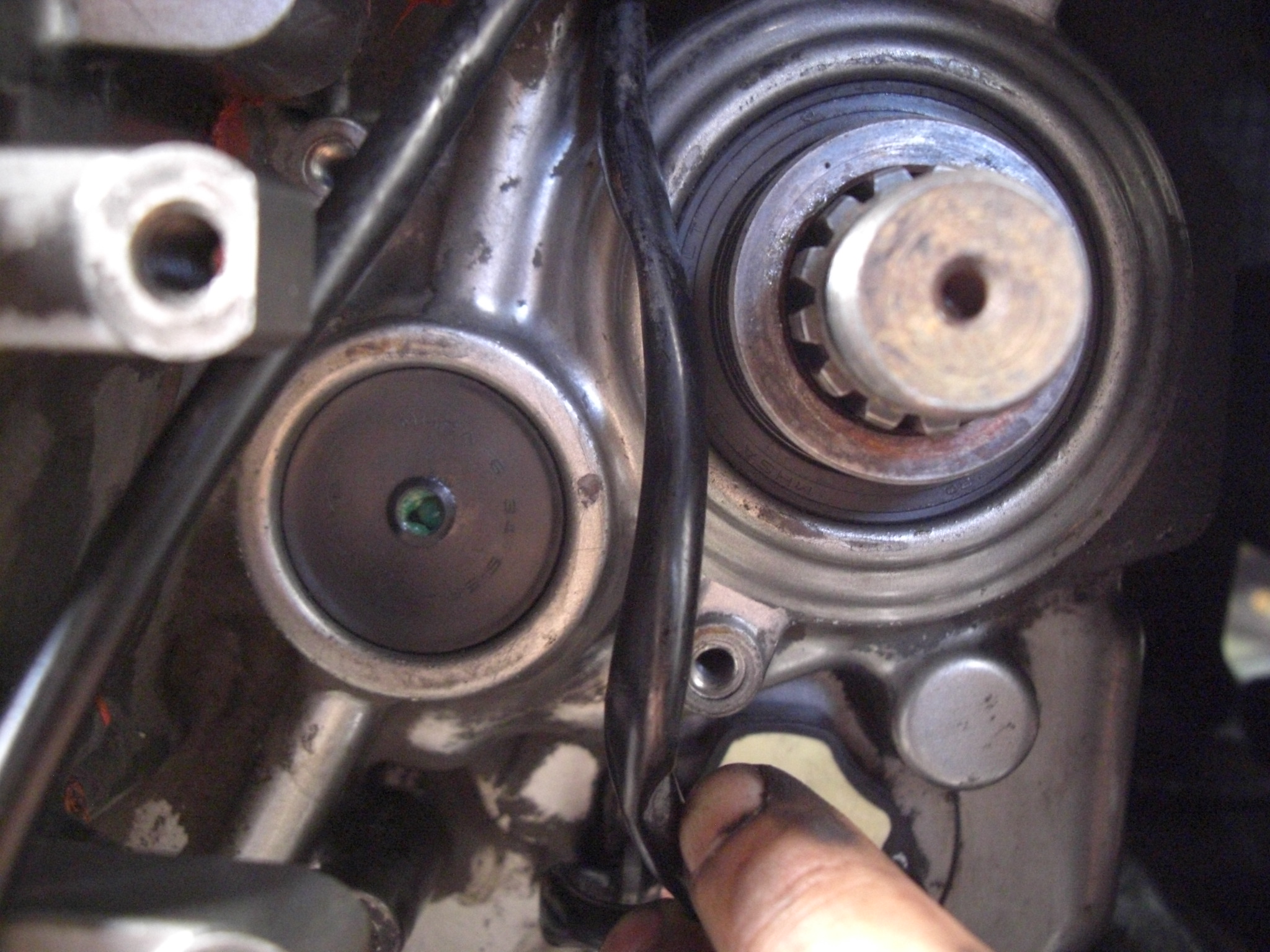

So nach 2000 problemlos gefahrenen Kilometern hat meine Suzi schon wieder ein Problem. Ich hoffe das ist so langsam das letzte was kommt. Seit der Regenfahrt gestern, hat sie richtig doll getropft, hatte es wärend der Tour gestern festgestellt. Habe heut nachgeschaut, es handelt sich um den Simmering hinter dem Antriebsritzel am Motor.
Bestelle morgen das Teil. Würde auch gleich den Simmerring für die Kupplungsstange mit wechseln.
Ich habe da aber noch eine Frage, wie bekomme ich den Simmerring unbeschadet eingebaut????
Auf der Verzahnung steckt laut Royanners eine lange dicke Distanzhülse. Sehen tue ich die, aber ich bekomme sie nicht ab. Diese ist aber sehr verschmutzt und müsste ja penibelst gereinigt werden. Habt ihr da Tipps für mich????
Will so schnell wieder fahren.
Achso und Kette war nach Vorschrift gespannt. Sie hatte ca 26mm Spiel. Ist das normal das sich der Simmerring mal verabschiedet????
Zumal die Maschine jetzt erst kanpp 26tkm runter hat.

So habe gestern alles zerlegt, neue Teile bestellt. Heute war alles da. Habe bis jetzt in der Garage gebaut und alles zusammen gebaut. Wie vorher geschrieben habe ich den Simmerring hinter dem Antriebsritzel, den Simmerring von der Kupplungsstange und das Biegeplättchen am Zahnrad gewechselt. Habe eben noch eine Probefahrt gemacht und es ist alles dicht. Hoffe das das auch so bleibt. Und jetzt heißt es ;) bier
