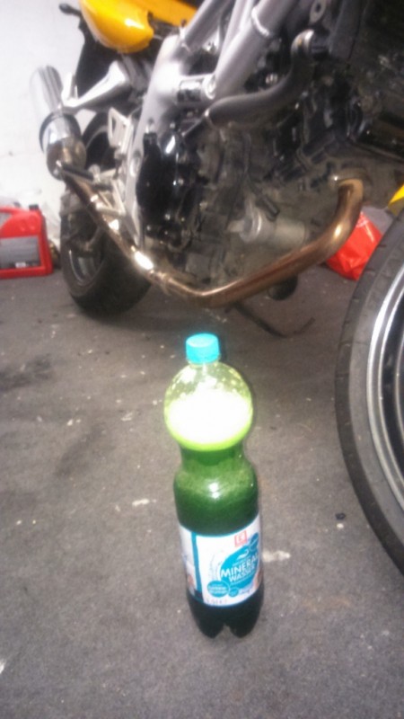

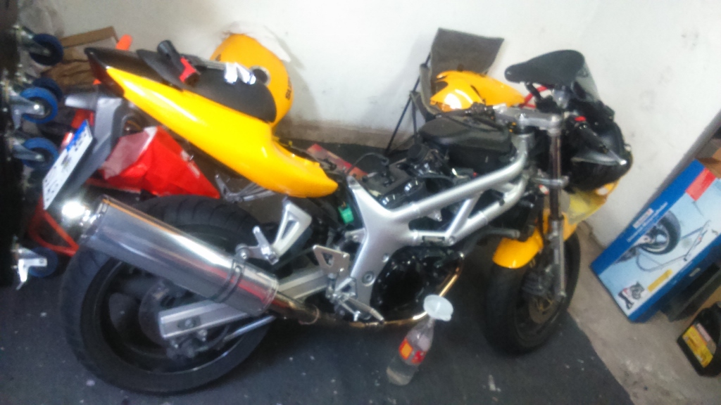

Gestern und heute hat sich mal wieder was getan. Zusammen mit bigrick habe ich den großen Service inkl. Einbau der Kanten-Auslassnockenwellen (Danke nochmal an Duffy
) gemacht - okay, Öl- und Kühlwasserwechsel stehen noch an. Dazu muss allerdings erst nochmal das ganze Kühlsystem gespült werden, denn was wir beim Ablassen des alten Kühlmittels gefunden haben, hat uns doch sehr gewundert: da kam ne dicke grüne Pampe mit einem dezenten Apfelduft raus, wahrscheinlich hat der Vorbesitzer da was verwechselt. Ich habe aber auch nie das Kühlwasser inspiziert, denn nachfüllen musste ich bisher nicht, und zu wechseln war es eben auch noch nicht - hat ja der Vorbesitzer gemacht.
Heute wollten wir das Bienchen auch mal wieder summen lassen, um das Öl für den Wechsel zu erwärmen. Allerdings war der LiFePo nach ner Weile dann ziemlich entladen, sodass wir ihn ans Ladegerät hängen mussten. Das hat er uns wohl übel genommen, denn nach ein paar weiteren Startversuchen (zwischenzeitlich lief die SV auch mal. Kurz, aber rund) ging der Akku mit einem Knall und etwas Rauch in die Knie.
Naja, jetzt brauche ich einen neuen...

An dieser Stelle möchte ich mich nochmal ausdrücklich bei bigrick für seine Hilfe und die Möglichkeit der Unterbringung meiner kleinen Knubbelbiene bedanken!

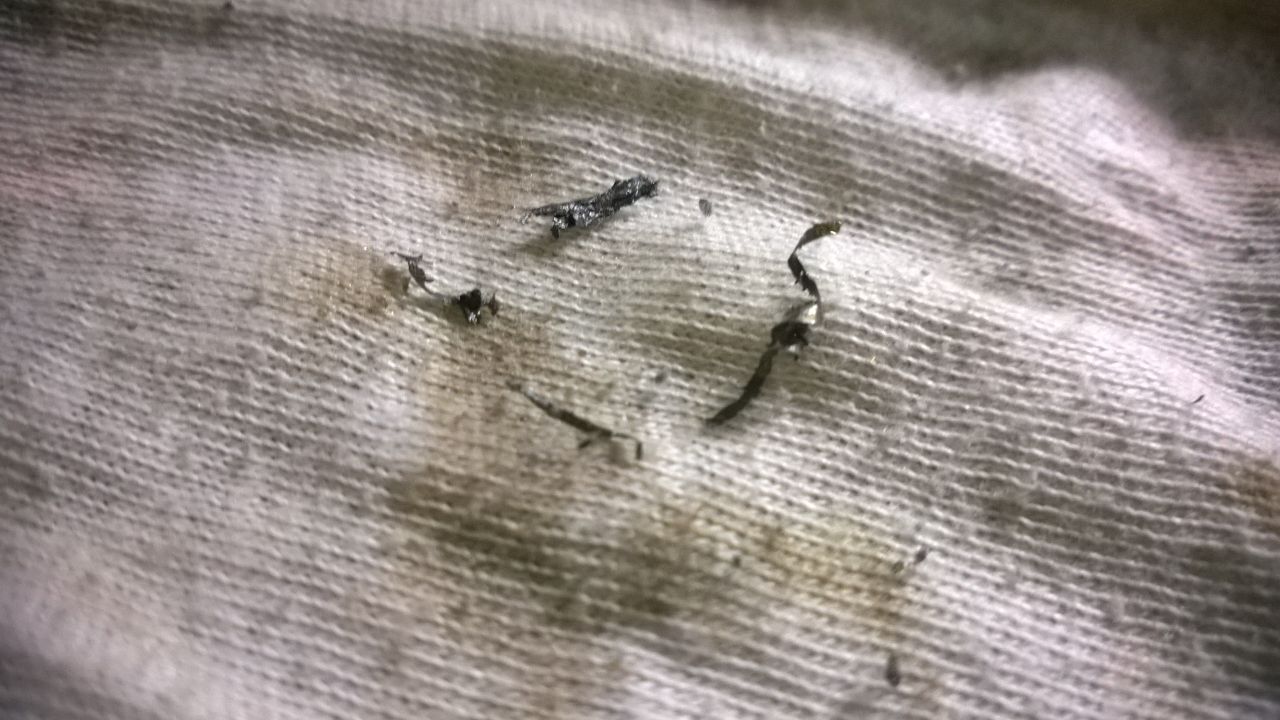

So, heute hat die Biene neue Hebel, einen neuen LiFePo4 und neues Öl bekommen. Dazu haben wir den Motor auch das erste Mal nach dem Nockenwellentausch laufen lassen - hörte sich super an und lief schön rund.
Allerdings war im alten Öl folgendes zu sehen (siehe Bild). Hatte jemand schonmal so große Späne im Öl? Ich würde das jetzt ein erstmal beobachten und den nächsten Ölwechsel vorziehen, um zu schauen, ob noch mehr davon zum Vorschein kommt. Oder hat jemand einen anderen Rät bzw. Erfahrungen machen müssen?

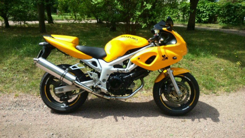

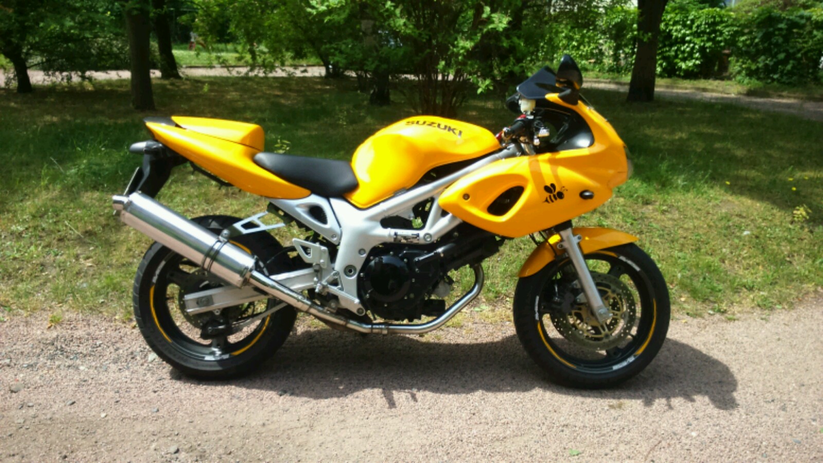

Heute hab ich mal Felgenaufkleber angebracht und finde, dass das so schlecht gar nicht aussieht. Streifen und Logo reflektieren das Licht und sollten so für etwas bessere Wahrnehmung von der Seite sorgen.
Außerdem hab ich die Gute mal wieder geputzt - das war dringend nötig!
Ansonsten verhält sich alles unauffällig...
Als nächstes muss ich kleine Verschlussdeckel für die Soziusabdeckung und einen kleineren Nummernschildhalter basteln oder kaufen.

Re: Himbeergeists Knubbel Ssssss
Schaut geil aus mit den Felgenrandaufklebern
