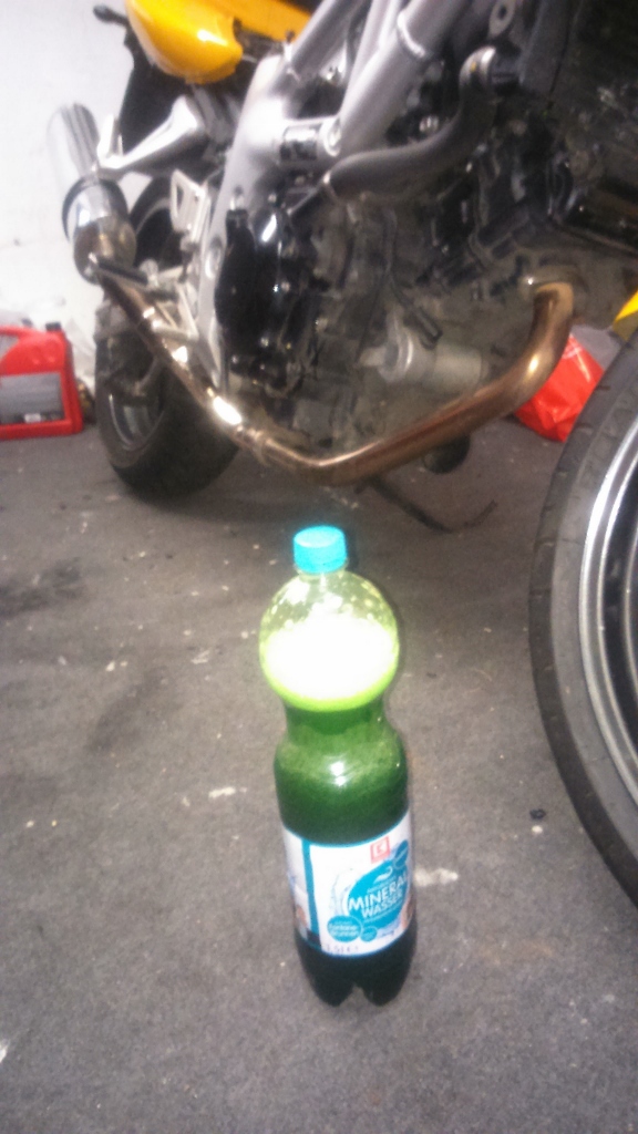

Gestern und heute hat sich mal wieder was getan. Zusammen mit bigrick habe ich den großen Service inkl. Einbau der Kanten-Auslassnockenwellen (Danke nochmal an Duffy ;) bier ) gemacht - okay, Öl- und Kühlwasserwechsel stehen noch an. Dazu muss allerdings erst nochmal das ganze Kühlsystem gespült werden, denn was wir beim Ablassen des alten Kühlmittels gefunden haben, hat uns doch sehr gewundert: da kam ne dicke grüne Pampe mit einem dezenten Apfelduft raus, wahrscheinlich hat der Vorbesitzer da was verwechselt. Ich habe aber auch nie das Kühlwasser inspiziert, denn nachfüllen musste ich bisher nicht, und zu wechseln war es eben auch noch nicht - hat ja der Vorbesitzer gemacht. :evil:
Heute wollten wir das Bienchen auch mal wieder summen lassen, um das Öl für den Wechsel zu erwärmen. Allerdings war der LiFePo nach ner Weile dann ziemlich entladen, sodass wir ihn ans Ladegerät hängen mussten. Das hat er uns wohl übel genommen, denn nach ein paar weiteren Startversuchen (zwischenzeitlich lief die SV auch mal. Kurz, aber rund) ging der Akku mit einem Knall und etwas Rauch in die Knie.
Naja, jetzt brauche ich einen neuen...

Himbeergeist hat geschrieben:Allerdings war der LiFePo nach ner Weile dann ziemlich entladen, sodass wir ihn ans Ladegerät hängen mussten. Das hat er uns wohl übel genommen, denn nach ein paar weiteren Startversuchen (zwischenzeitlich lief die SV auch mal. Kurz, aber rund) ging der Akku mit einem Knall und etwas Rauch in die Knie.
Eine der 4 Zellen des Akkus ist defekt. Glücklicherweise macht der LiFePo nur puff und stinkt. Ein LiPo würde bei so einer Aktion in Flammen auf gehen und dabei mindestens das Motorrad abfackeln. Ich vermute nicht ein Problem mit der Handhabung, sondern mit der Qualität der Zellen (der Akku hang an einem 4Ah Ladegerät, bis 8,4Ah kann man laden, Spannung hatten wir auch im Blick und unter 11V geht das Starterrelais sowieso aus). Das sind Akkus von Hobbyking gewesen (Zippy 4200 mAh). Diese sind mehr ihren unschlagbaren Preis bekannt als für ihre Haltbarkeit. Im Netz gibt es einige Beiträge dazu, das diese Zellen und andere von günstigen Anbietern schon ab und an mal aufblähen.
Schade ist eigentlich das man die Zellen nicht einzeln tauschen kann. Hobbyking bietet diesen Zelltyp nur ab 2 Zellen als Pack an. Eine Zelle würde etwa 10€ kosten. Eine Akku aus deutscher Produktion kostet etwas weniger als das doppelte (ca. 80€ für ein 5Ah A123 Akkuzellen), allerdings werden diese Akkus im Netz komplett für das vierfache angeboten (160€ für ein Motorrad Akku mit 5Ah). Klar das man dann lieber nochmal einen billigen aus Fernost kauft...
Schade um den Akku. Ich hatte als Junior viel mit sowas zu tun, war damals mal in einem Modellflugclub. Die Fliegen ja alle mit Lipo, bzw. war damals die zeit als NiMh durch LiPo´s abgelößt wurden.
VG
EDIT: Stahlflex haste jetzt auch. Haste vergessen :)

bigrick hat geschrieben:Ich vermute nicht ein Problem mit der Handhabung, sondern mit der Qualität der Zelle, Spannung hatten wir auch im Blick
Hab mich vielleicht etwas falsch ausgedrückt. Ich bin auch der Meinung, dass wir nix falsch gemacht haben. Der Akku hat einfach aufgegeben, liegt vielleicht auch an mir. Ich hatte bisher nie einen Balancer angeschlossen (weil ich nämlich keinen habe), sondern den Akku immer nur im Motorrad während der Fahrt geladen.
