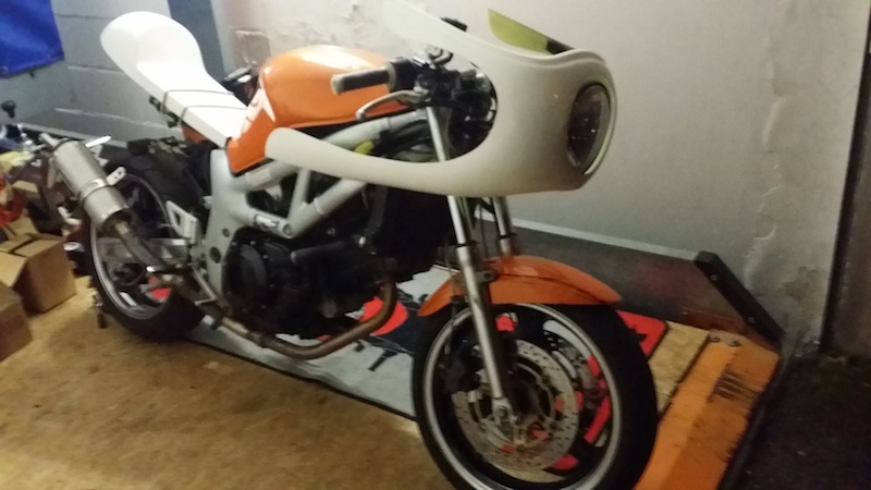

So es gibt mal wieder etwas neues von mir, das Heck ist endlich eingetroffen und ich finds ziemlich stimmig. Macht euch selbst ein Bild davon..
Der Winkel ist viel zu steil hatte aber leider keine Zeit mehr diesen zu richten. Stahlbestellung ist heute rausgegangen zu einem befreundeten
Schlosser. Am Wochenende werden die Lampenhalter ans Geweih geschweißt, danach kann die Front ausgerichtet werden. Der Heckrahmen wird der schwierigere Teil da ich mit dem Höcker noch gute 2 cm weiter hoch kommen muss damit der Tankanschluss am Ende auch gut aussieht.
Falls jemand Tipps hat bezüglich Heckrahmenbau und wie ich das Heck schön an den Tank anpassen kann gerne her damit.

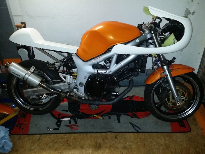

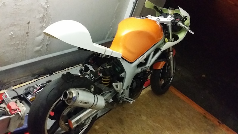

Hallo Leute auch bei mir gibt es ein paar Neuigkeiten.
wie man sieht wurden die unteren Streben des Heckrahmens verlängert und der Winkel wurde korrigiert so soll es am Ende auch stehen. Nun fehlen nurnoch 3cm an höhe das es zum Tankanschluss auch gut aussieht.
Der Krümmer wurde mit Hitzeschutzband umwickelt und ein DB-Killer wurde angefertigt so sollte es mit dem TÜV klappen. Einziges Problem ist nun das im unteren Drehzahlbereich im stand die Gasannahme miserabel ist und es auch ungewöhnlich viele Fehlzündungen gibt. Sprit ist neu, Vergaser sauber alles dicht. Ich habe das Gefühl das es am K&N Filter liegt den der Vorbesitzer eingebaut hat. Kann jemand was dazu sagen?

Beitrag von sid » 20.11.2014 17:28
Ich seh schon: Der Original-Kotflügel wird kräftig beschnitten werden. :D
In der Perspektive fällt mir eine Sache extrem auf: Ich würde an Deiner Stelle das untere Ende der Verkleidung in die gleiche Form schneiden, wie den unteren Bogen im Tank. Nachdem die ja dirket übereinander liegen, wäre das für's Auge wesentlich gefälliger als konkurrierende Linien.

Beitrag von rennbär » 20.11.2014 17:41
Ich bin echt gespannt, bisher ein prima Plan und irgendwie stimmig. Was in meinen Augen gar nicht funktioniert, ist der Rombo-Endtopf, der macht die Linie leider richtig kaputt. Aber okay, lassen wir uns überraschen...

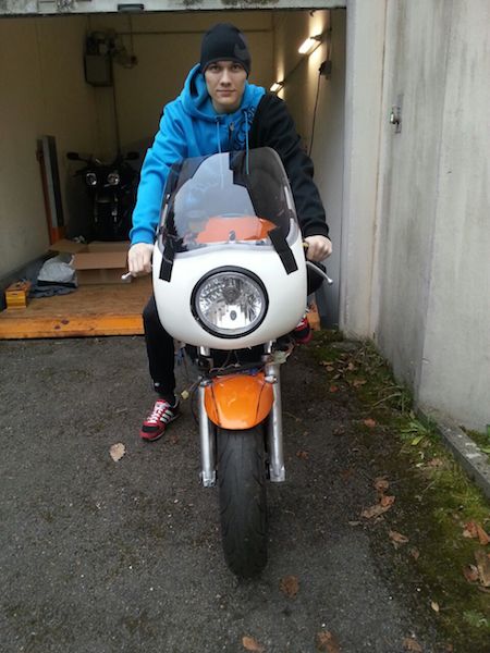

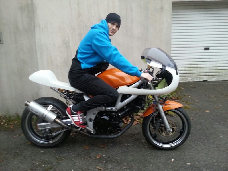

Beitrag von CBRler » 01.12.2014 20:53
So neues von mir, leider gehts dank der Arbeit nicht so zügig vorran wie ichs gerne hätte aber naja die neue Saison ist ja noch eine Weile hin.
Der Heckrahmen wurde weiter angepasst, Blinkerrelai LED, sowie Blinker vorne und hinten wurden gekauft dank 25€ Aktion bei Tante Louise.
Am Wochenende kommt die gute auf den Pick Up und kommt in die Garage von meinem Schweißer um alles zu schweißen.
Schutzblech vorne, Carbonplatten für die Heckunterverkleidung, sowie Rücklicht und paar Kleinteile wie Schrauben usw sind bestellt. Am Wochenende wird richtig durchgestartet.

Beitrag von jubelroemer » 01.12.2014 21:14
CBRler hat geschrieben:Einziges Problem ist nun, dass im unteren Drehzahlbereich im stand die Gasannahme miserabel ist und es auch ungewöhnlich viele Fehlzündungen gibt. Ich habe das Gefühl dass es am K&N Filter liegt den der Vorbesitzer eingebaut hat. Kann jemand was dazu sagen?
Korrekt, daran liegts.
Die Halbschalenverkleidung find ich irgendwie zu voluminös für die schlanke Knubbel, aber möglicherweise sieht das lackiert dann anders aus. Die Sitzbank passt super.

Beitrag von Himbeergeist » 01.12.2014 21:29
jubelroemer hat geschrieben:Die Sitzbank passt super.
Könnte für meinen Geschmack aber ruhig etwas kürzer sein - zumindest der Abstand zwischen Tank und Höcker.
Die Kanzel finde ich gar nicht schlecht, aber die Scheibe baut viel zu hoch. Gibt's da nix flacheres? So wirkt das Ganze weniger dynamisch als es könnte.
