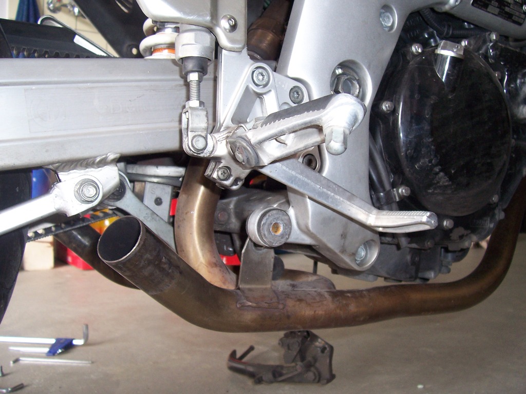

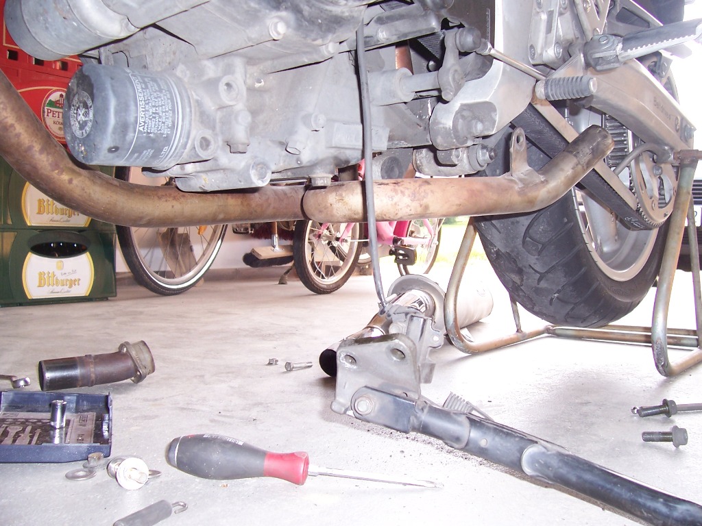

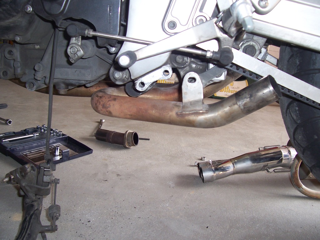

Passt perfekt, auch ohne änderungen am Rahmen. Das einzige was angepasst werden muss ist der Seitenständer. Die Halterung ist zwar frei, aber der Schalter des original Ständers ist im weg. Wenn man den Seitenständer so ändert das der Schalter vorne liegt müsste das mit 15-20mm Distanzhülsen passen.
Die Rahmenhalter des Krümmers müssen natürlich geändert werden, aber das sind wirklich Kleinigkeiten.

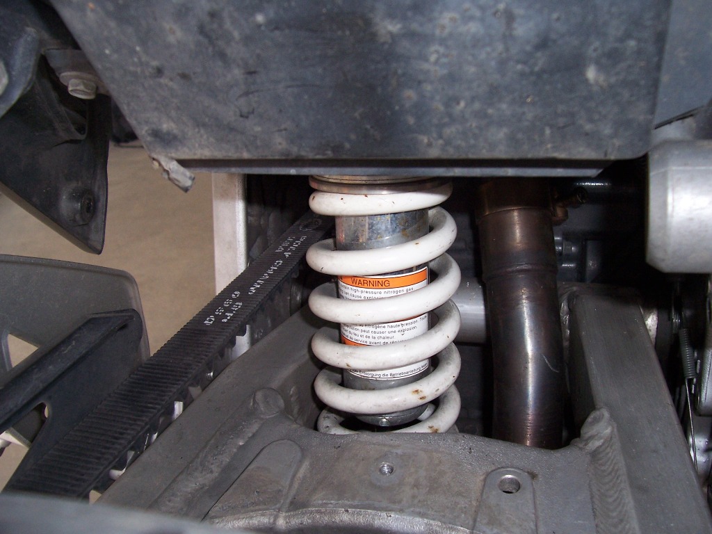

Einzig die Schraube des Federbeins kommt so gerade an den Krümmer, das macht sie aber bei der BOS und bei der Shark Anlage auch. Aber ohne Spannungen zu erzeugen.
Der hintere Krümmerflansch muss auch von Cagiva sein, sonst gehts nicht, aber der ist ja bei mir dabei gewesen...
