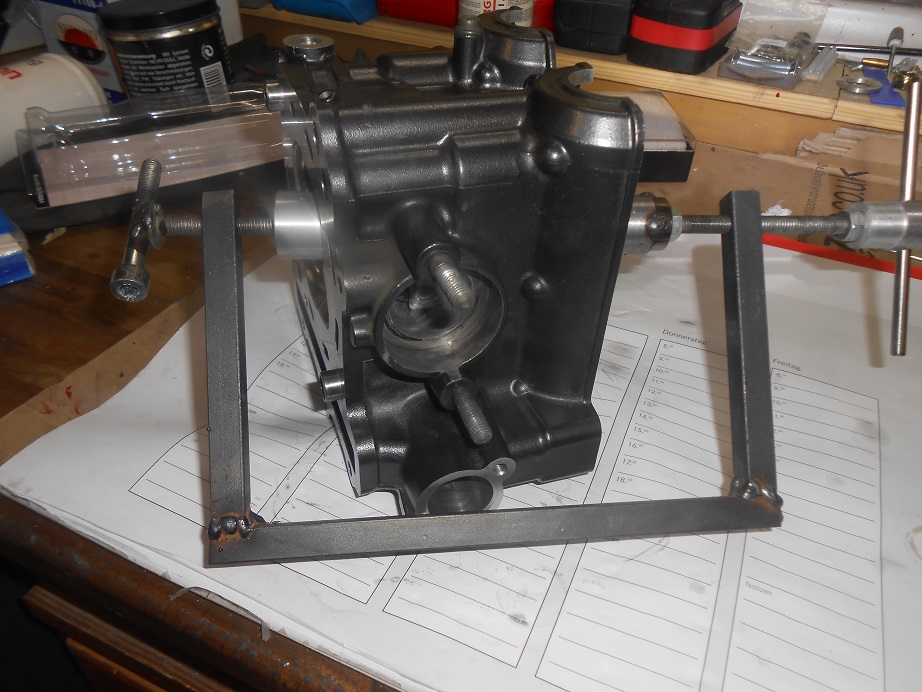

Ich hatte mal was in SChwerin zu tun und am Montag da mal hingefahren (kalt und trocken) und heute wieder zurück (kälter und mächtig windig und die letzten 100Km Regen :( hell ) -- trotzdem ne schöne Tour.
Ich habe jetzt mal den Ölverbrauch gemessen. Der war ja zuletzt auf gut über 1/2 Liter auf 1000Km angestiegen und das hatte mich veranlasst die Zylinderköpfe zu revidieren (ist hier ja alles beschrieben im Fred).
Jetzt habe ich versucht das so genau wie möglich zu messen:
ich habe auf 700Km ~100ml Öl verbraucht --> also ca. 150ml Öl auf 1000Km.
Es hat sich also gelohnt die Ventilschaftdichtungen auszuwechseln.
SV.MK
Orga-Team
Beiträge: 5073
Registriert: 11.07.2006 22:17
Wohnort: Iserlohn
Re: guzzistoni's Knubbel wieder zu Hause
#1520
Beitrag von SV.MK » 10.04.2014 11:16
Hast Du zum Wechsel der Dichtungen die Köpfe draufgelassen?
Das wäre etwas für meine C4, die braucht auch mehr Öl als Benzin :oops:
#1521
Beitrag von guzzistoni » 10.04.2014 11:33
SV.MK hat geschrieben:Hast Du zum Wechsel der Dichtungen die Köpfe draufgelassen?
Nein, die Köpfe habe ich abgenommen, sonst kann man die Ventilschaftdichtungen nicht auswechseln.
Dazu müssen die Ventile ausgebaut werden.
Man kann bestimmt den Motor drin lassen.

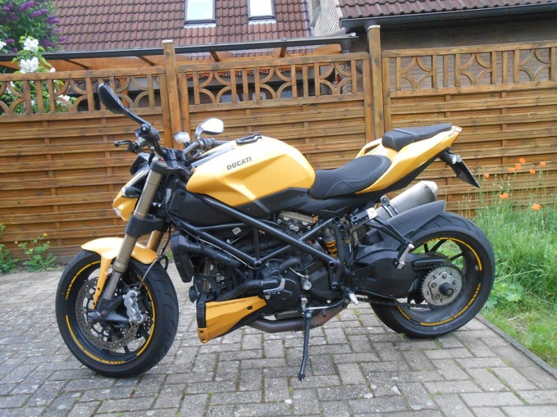

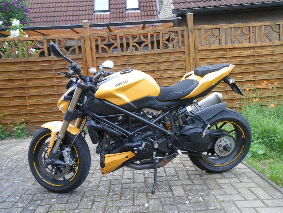

Morgen mal ne Runde mit der Italienerin fahren :D -- damit liegt man hier ja voll im Trend :wink:
Beiträge: 8538
#1530
Beitrag von VOODOO » 05.05.2014 23:04
Was soll das sein????
