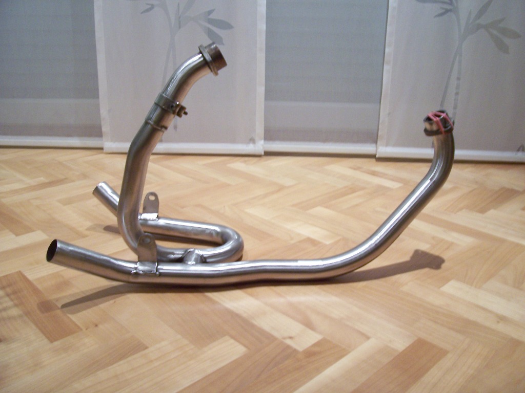

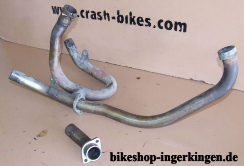

So, ne Stunde poliert mitm "Negerkeks" (weiss nicht wie die Dinger richtig heissen), lässt sich schon sehen:
Hier noch das Ebay Bild von "vorher"
Jetzt noch nen passenden "günstigen" Topf. Der Krümmer ist schön gleichmässig geformt und ich denke der Hat dem Abgasstrom nicht allzu viel Widerstand entgegenzusetzen. :) devil

schaut gut aus, hast du vorab auch schon mal mit dem Gedanken gespielt Optiglanz zu nutzen?
Damit hättest du dir eventuell das Polieren sparen können.
Re: Dieter's Zahnriemenmopped
#168
Beitrag von Dieter » 15.08.2010 22:10
Bin halt "Mechaniker" nicht "Chemiker" ;) bier
Der sah aus wie frisch vom Schrott, werd den jetzt erstmal so lassen bis es weiter geht, so lässt sich erstmal arbeiten...

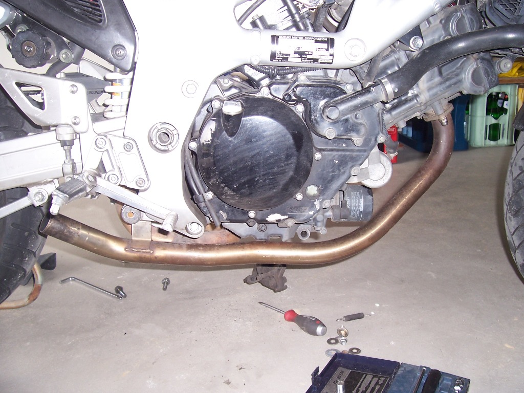

Beiträge: 5224
#178
Beitrag von 2blue » 25.08.2010 12:45
Dieter hat geschrieben:Hallo,
im groben denke ich schon. Bei näherem Nachdenken ist der Rahmen der Kante wieder anders. Ob es da passt bliebe auszuprobieren. Wo es definitiv eng wird, bzw. wahrscheinlich nicht passt ist der vordere Krümmer. Der wird Kontakt zum Ölkühler bekommen... Der vordere Krümmer der Kante heht viel steiler nach unten.
Raptor von 2005 hat auch Ölkühler. Bild
#179
Beitrag von Dieter » 25.08.2010 12:54
2blue hat geschrieben: Raptor von 2005 hat auch Ölkühler. Bild
Ja, dann sollte es mit den späteren Anlagen evtl. auch klappen. Kann aber sein das die den Verlauf genauso Steiler gemacht haben am Ausspuff wie Suzuki bei der SV...
edit: jetzt seh ichs, der Krümmer ist bei dem späten Modell erstmal etwas gerader wenn er aus dem kopf kommt und deshalb weiter weg vom Motor...
http://www.trenditaly.it/images/CARBONI ... TI%201.jpg
Bei meinem 2001er Krümmer wäre dev. kein Platz mehr für den Ölkühler:
