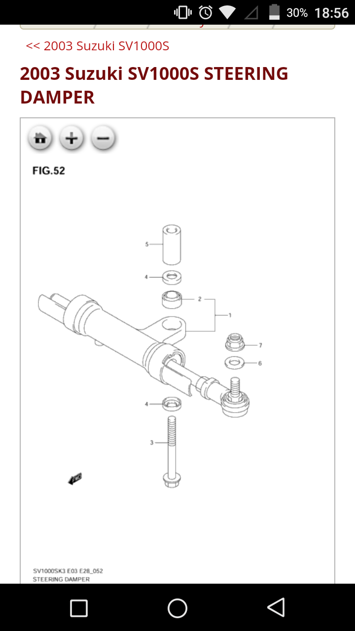

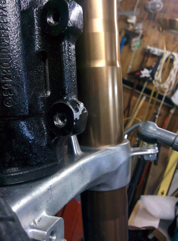

guzzistoni hat geschrieben:Kann jemand ein Bild posten, auf dem ich erkennen kann, wie bei der SV 1000 der originale Lenkungsdämpfer rahmenseitig befestigt wird.
Danke

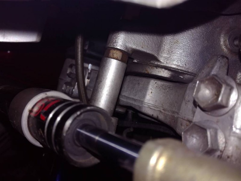

War gerade mal kurz draußen in der Garage. Ist zwar ein LSL, aber identisch befestigt...
Gesendet von meinem NEM-L51 mit Tapatalk

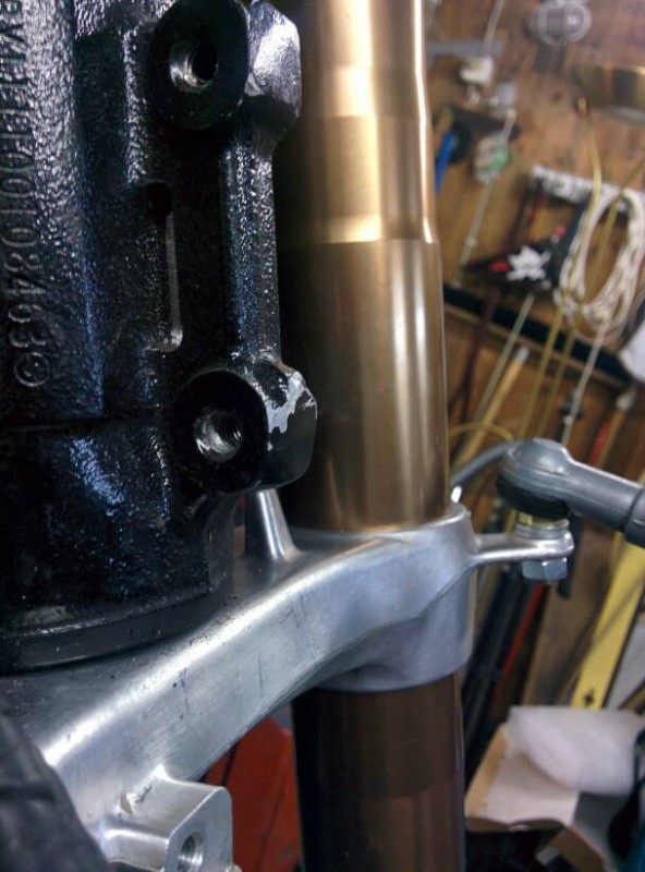

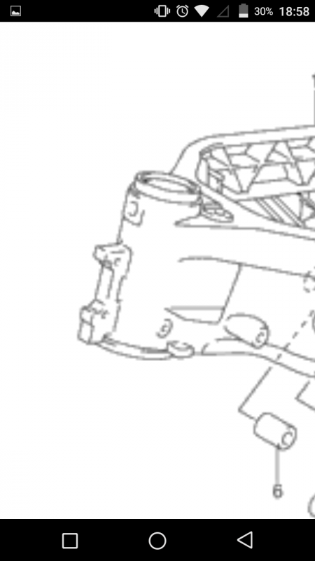

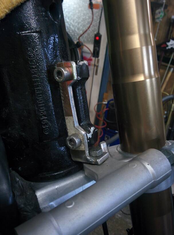

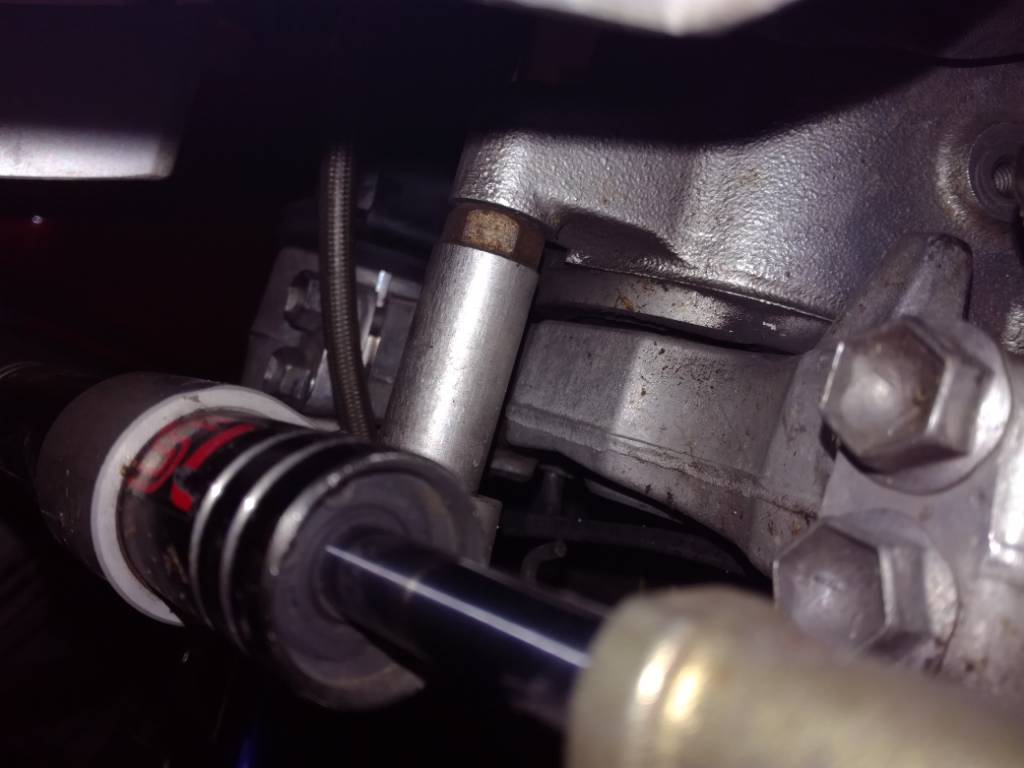

Beitrag von focuswrc » 08.10.2017 18:59
Grad kein bild da, aber die micros.
Vorne von unten an der Aufnahme fürs Geweih.

Beitrag von guzzistoni » 08.10.2017 19:08
Danke Danke!
Da ist der Rahmen der Kilo etwas anders als die Kleene.
Gut, dann weiss ich aber Bescheid in welcher Position der LD angebracht wird, da muss ich mir eine Aufnahme basteln.

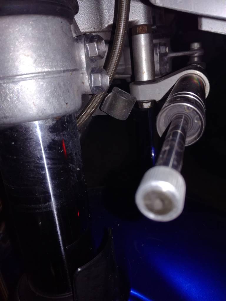

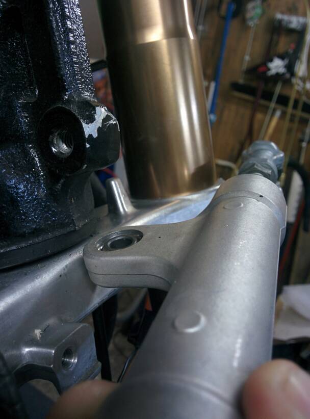

Beitrag von guzzistoni » 08.10.2017 19:15
So sieht das bei der 650 aus:

Beitrag von focuswrc » 08.10.2017 19:16
Machst nen U winkel mit ner muddi unten einfach an den geweihhalter ran

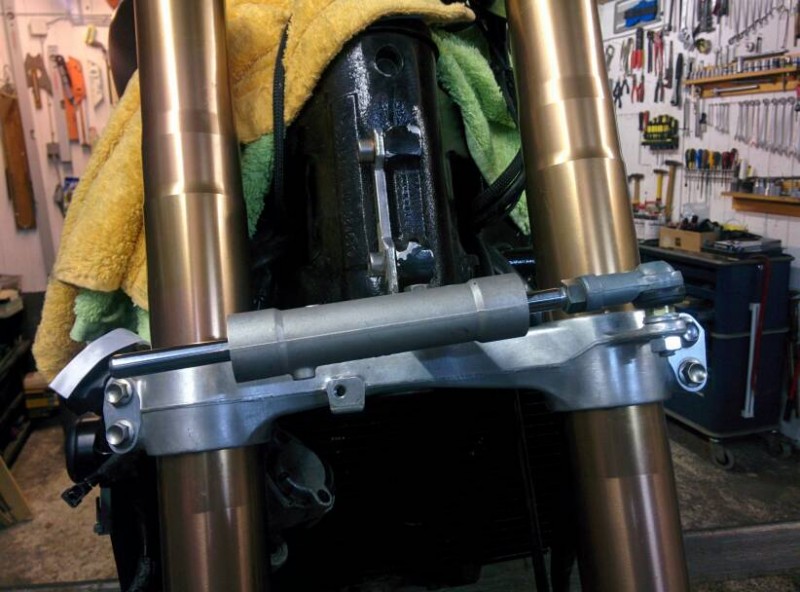

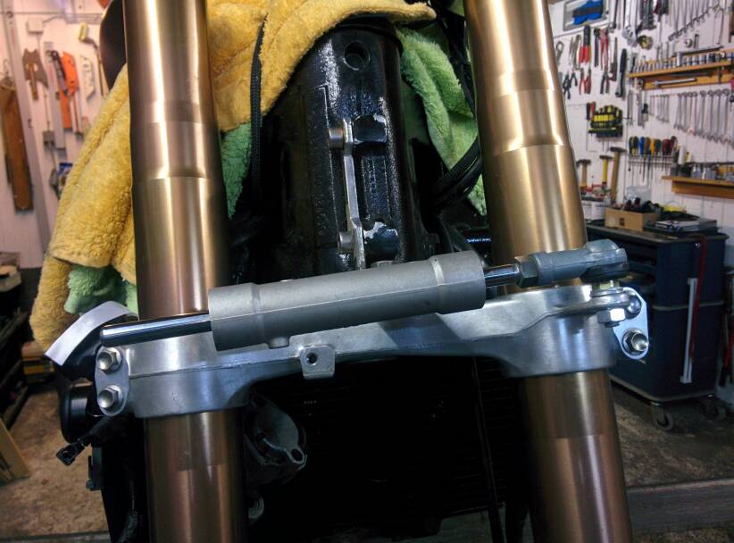

Beitrag von guzzistoni » 08.10.2017 21:03
Naja, ein Geweih hab ich weder aufem Kopp, noch anner Kante :mrgreen:
Aber du meinst wohl etwas in dieser Art, Focus:

Beitrag von guzzistoni » 08.10.2017 21:05
Das könnte funktionieren, aaaaber das passt mit dem Scheinwerfer so noch nicht :x

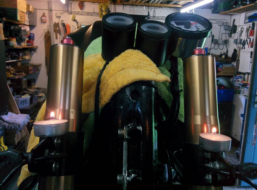

Beitrag von guzzistoni » 09.10.2017 14:44
focuswrc hat geschrieben:Jo. Wird. Als lampe einfach zwei kerzenhalter auf die gabel :-D
Das ist die Lösung:
