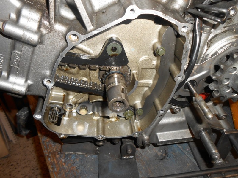

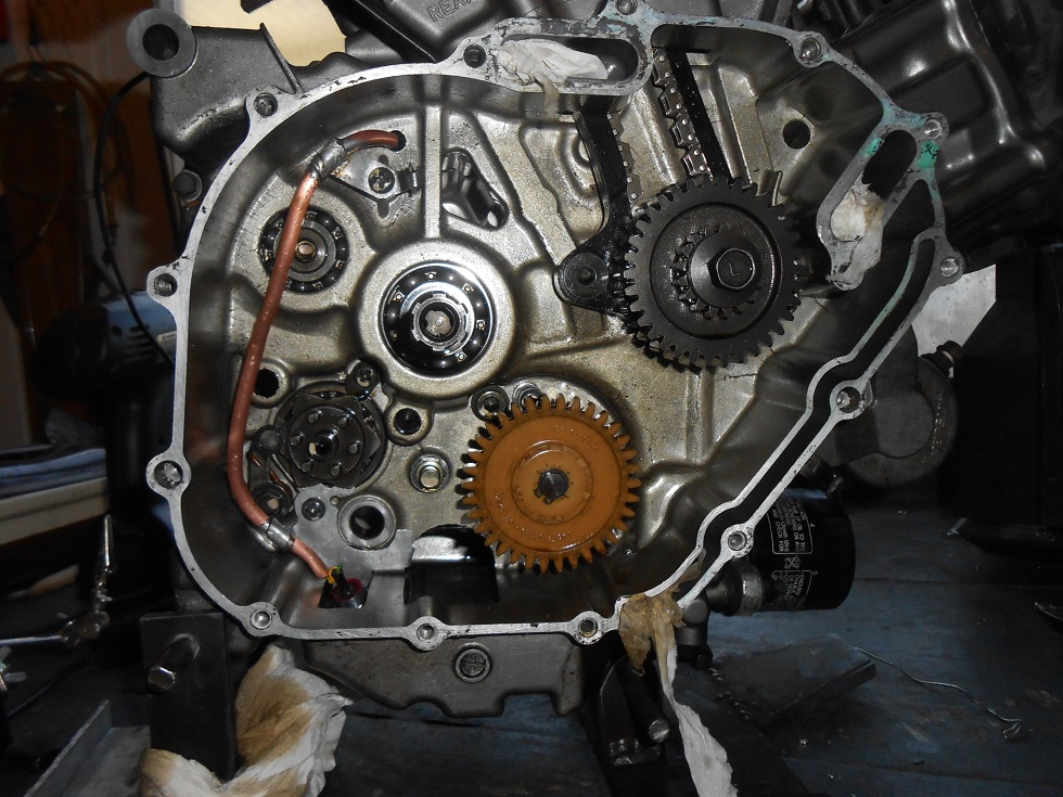

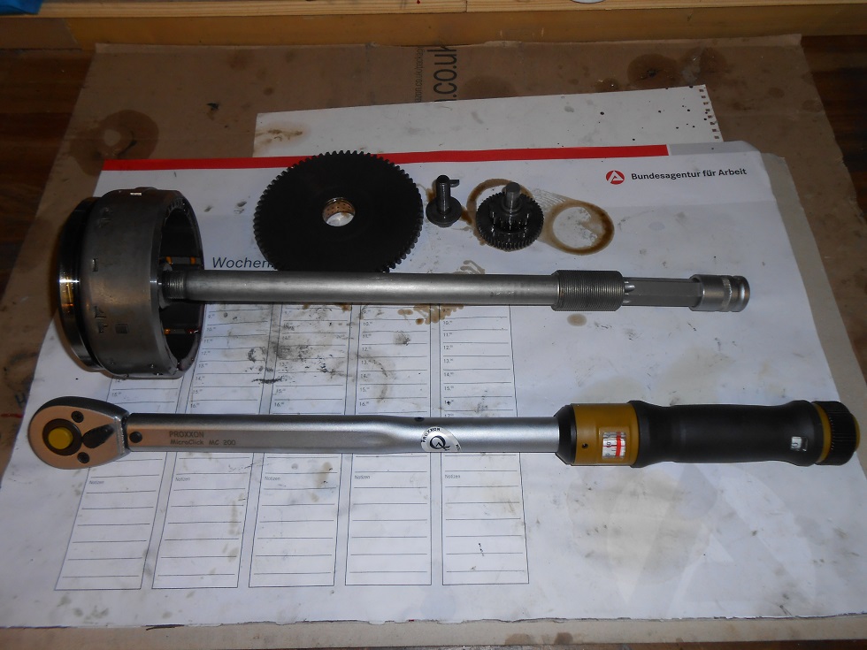

Motor ist ausgebaut, und die Seitendeckel demontiert.
Dann habe ich den Lima-Rotor mit amtlichen Spezialwerkzeug abgedrückt:
Steckachse Schwinge GRS 600 --- passt hervorragend :mrgreen: an den lange Drehmomentschlüssel angeflanscht vermittels T90 Torx und die KW mit Sisal-Spezial-Werkzeug blockiert --- geht prima :) Angel
Man muss sich nur zu helfen wissen ;) Bier
und dann ist mir glaube ich etwas ganz Peinliches passiert -- muss ich aber nochmal in Ruhe evaluieren :oops: :oops:

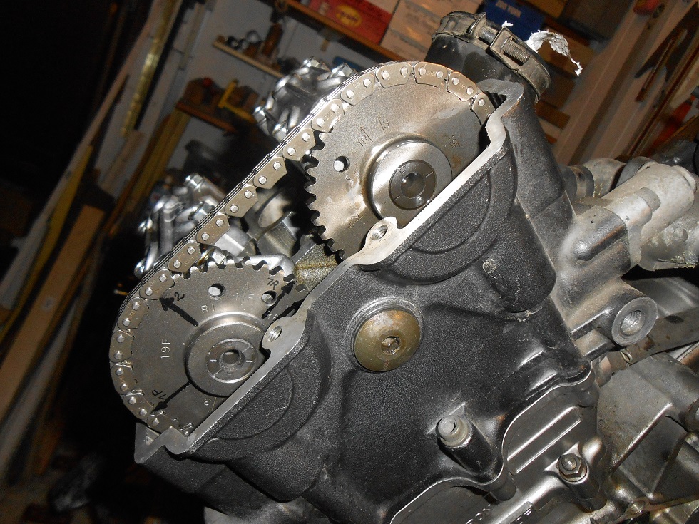

Beitrag von guzzistoni » 20.02.2015 21:07
Suchbild (In und Ex NW von Kante) ;) bier
Gewinn: 10 Freipost's im Forum :roll:
Re: guzzistoni's Knubbel *auf dem OP-Tisch*
#1749
Beitrag von Schafmuhkuh » 20.02.2015 21:47
Verdreht eingebaut?
#1750
Beitrag von guzzistoni » 20.02.2015 22:04
Schafmuhkuh hat geschrieben:Verdreht eingebaut?
na komm schon -- mal richtig das Bild anschauen -- bin so gefahren :) Angel

Beitrag von Dieter » 20.02.2015 22:06
Mein amtliches spezialwerkzeug für den Rotor besteht aus einer Getriebe Ausgangs Welle einer SV 650 (stilecht) und einem alten Ketten Ritzel mit auf geschweißt Stück vierkant (schlag Fläche für den Hammer). Welle wird mit aufgesteckt Ritzel in den Rotor gedreht und dann am vierkant mit dezenten Schlägen weiter gedreht.
dramatisch sieht das aus weil ich keine Lust hatte alle Zahnräder ab zu machen...

Beitrag von Schafmuhkuh » 20.02.2015 22:31
guzzistoni hat geschrieben:
Du bist so gefahren?
Dann fehlt dir eindeutig der Ventildeckel :D :D :D
Edit sagt du bist 2 Zähne versetzt unterwegs, kann auch daneben liegen beim heutigen Konstruktionswasser :D
#1753
Beitrag von guzzistoni » 20.02.2015 22:44
@ Dieter -- der Zweck heiligt die Mittel :top: -- mach mal bitte ein Bildchen
@Schaf -- 1 Zahn versetzt :!: :!: läuft dennoch ohne Probs -- sollte aber nicht wirklich sein, weil nicht gewollt :hammer:

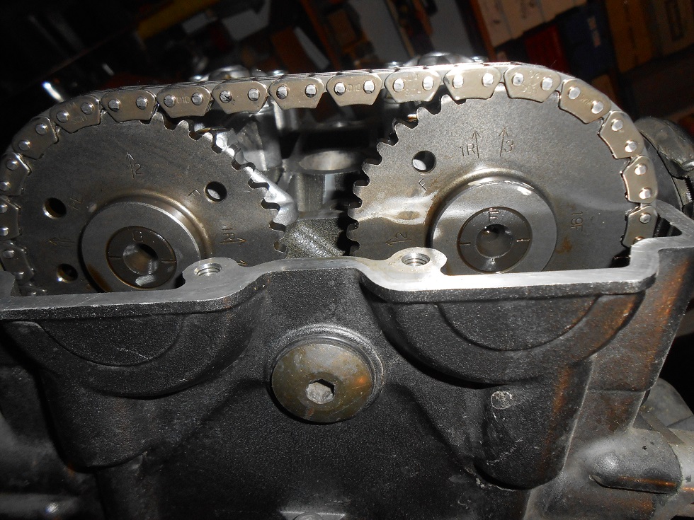

Beitrag von guzzistoni » 20.02.2015 22:54
So sieht es jetzt besser aus, umgepresste (Knubbel-Einlass-) NW :D , richtiger Abstand/Versatz (16 Zähne) und auch eine neuere Steuerkette aufgezogen. Morgen kommt der hintere Zylinder dran :D
Einlass NW- Kante In, Auslass NW Knubbel In (umgepresst)

#1755
Beitrag von guzzistoni » 22.02.2015 18:03
Nockenwellen montiert, Ventilspiel kontrolliert und korrigiert wo nötig.
Dann habe ich noch einen Öltemperaturfühler gebaut, um die Öltemp. direkt in der Ölwanne zu messen -- hatte ich schon bei der Kante gemacht und es ist dazu speziell in diesem Fred schon sehr viel geschrieben http://www.svrider.de/Forum/viewtopic.php?f=5&t=93055
@ Knubbler: ich habe die Steuerzeiten nochmal nachgemessen--> bei der IN-NW so gut wie keine Änderungen, liegt alles so im Bereich der Meßungenauigkeit. Die EX-NW liegt jetzt zwischen den beiden Kurven auf meinen Diagramm, da Du ja hast, auf jeden Fall ist eine Änderung deutlich. Jetzt fehlt nur noch der Faht5versuch und ggf, die Leistungsmessung.
