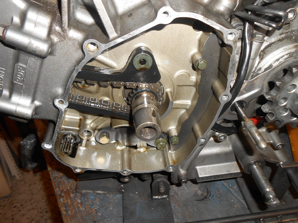

Motor ist ausgebaut, und die Seitendeckel demontiert.
Dann habe ich den Lima-Rotor mit amtlichen Spezialwerkzeug abgedrückt:
Steckachse Schwinge GRS 600 --- passt hervorragend :mrgreen: an den lange Drehmomentschlüssel angeflanscht vermittels T90 Torx und die KW mit Sisal-Spezial-Werkzeug blockiert --- geht prima :) Angel
Man muss sich nur zu helfen wissen ;) Bier
und dann ist mir glaube ich etwas ganz Peinliches passiert -- muss ich aber nochmal in Ruhe evaluieren :oops: :oops:

Hast die "Feder" in den Ölsumpf plumpsen lassen :?: :D

Neeee viel schlimmer --- böser Pfuscherfehler ---->> Auflösung später 8O 8O

Freilauflager falsch herum eingebaut?

Suchbild (In und Ex NW von Kante) ;) bier
Gewinn: 10 Freipost's im Forum :roll:
Re: guzzistoni's Knubbel *auf dem OP-Tisch*
#1749
Beitrag von Schafmuhkuh » 20.02.2015 21:47
Verdreht eingebaut?
#1750
Beitrag von guzzistoni » 20.02.2015 22:04
Schafmuhkuh hat geschrieben:Verdreht eingebaut?
na komm schon -- mal richtig das Bild anschauen -- bin so gefahren :) Angel

Beitrag von Schafmuhkuh » 20.02.2015 22:31
guzzistoni hat geschrieben:
Du bist so gefahren?
Dann fehlt dir eindeutig der Ventildeckel :D :D :D
Edit sagt du bist 2 Zähne versetzt unterwegs, kann auch daneben liegen beim heutigen Konstruktionswasser :D

@Schaf -- 1 Zahn versetzt :!: :!: läuft dennoch ohne Probs -- sollte aber nicht wirklich sein, weil nicht gewollt :hammer:

So sieht es jetzt besser aus, umgepresste (Knubbel-Einlass-) NW :D , richtiger Abstand/Versatz (16 Zähne) und auch eine neuere Steuerkette aufgezogen. Morgen kommt der hintere Zylinder dran :D
Einlass NW- Kante In, Auslass NW Knubbel In (umgepresst)
