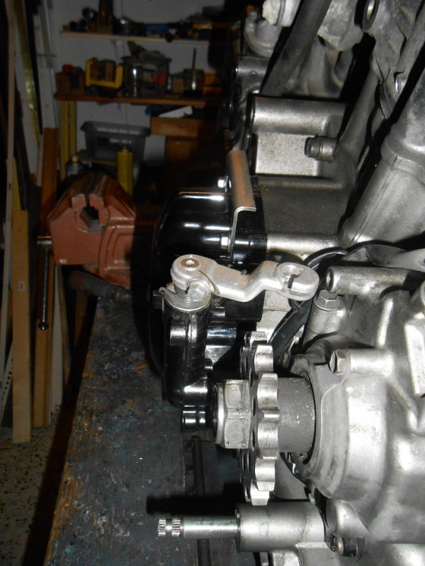

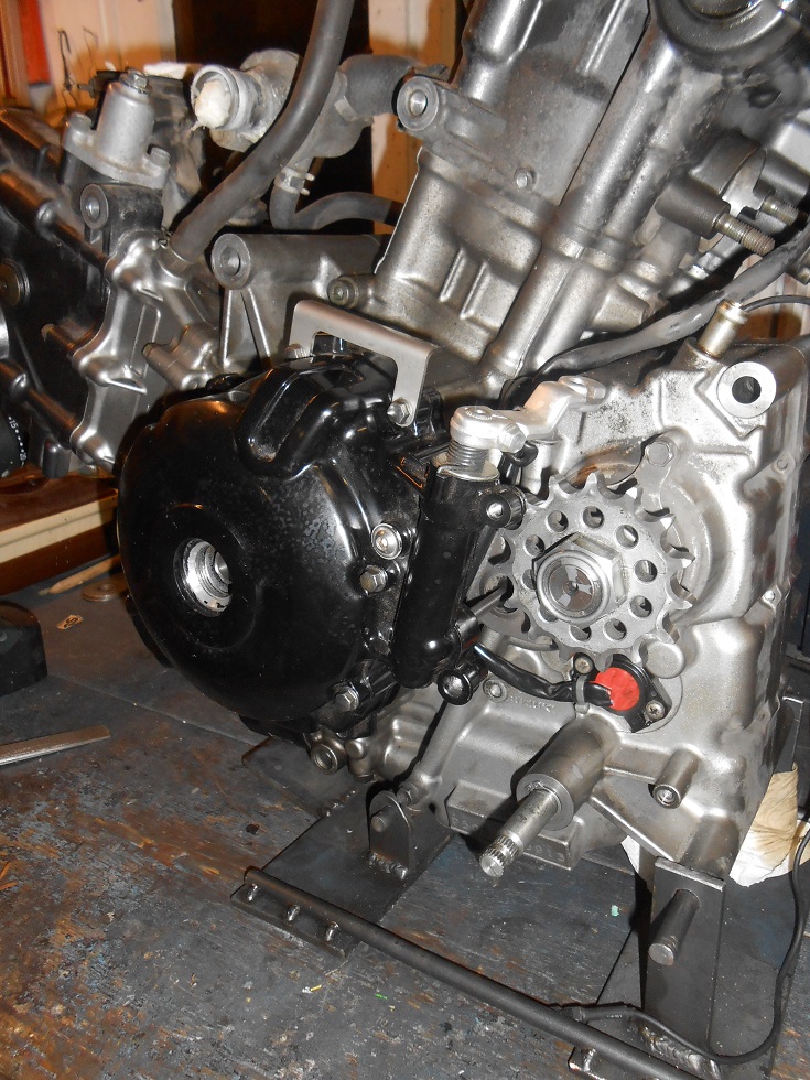

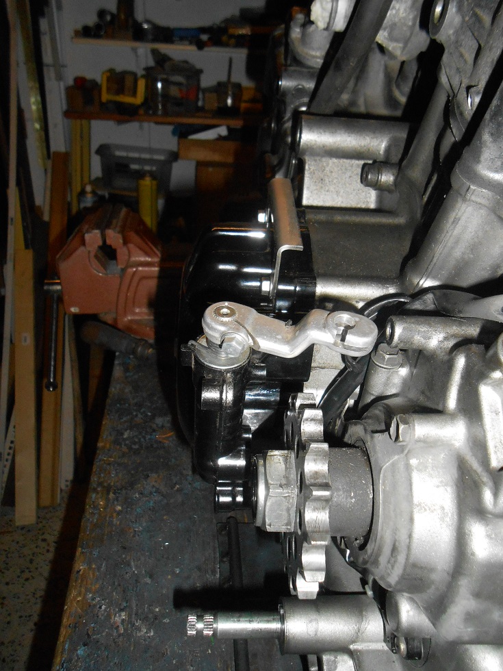

So sieht da aus, mit dem Lima-Deckel von der Gladius -- passt wackelt und hat Luft.
Muss mal schauen, wie das mit dem Wiederlager für den Kupplungszug zu lösen ist. Und einen Kupplungszug von der Galdius brauche ich noch -- hat jemand einen rumliegen -- da gibt es z.Zt. kein gebrauchten am Markt, und neu soll der so 40-50 euronen kosten, da bin ich zu geizig.

Hallo ich hatte dir doch so ein kleines Bolzen teil mit gegeben. Damit kannst du den nippel des original sv Zugs in den Hebel ein hängen. Meine Das hatte ich probiert.

Warum probierst du eigentlich den Lima Deckel der Gladius aus? Hat das irgendeinen Nutzen?

fr33styl3max hat geschrieben:Warum probierst du eigentlich den Lima Deckel der Gladius aus? Hat das irgendeinen Nutzen?
Bin mal so frei zu Antworten...
Die Betätigung der Kupplung erfolgt nicht über die (blöde) Schnecke sondern über einen Excenter. Ausserdem hat den sonst keiner (was hier oft das grösste Argument ist :mrgreen: :!: )

Erleichtert doch sicher die Kupplungsbetätigung und macht das Ganze noch feinfühliger, oder??

... und das Gewicht nimmt ab, der Hydraulikkram fällt weg nehme ich an. :idee:
