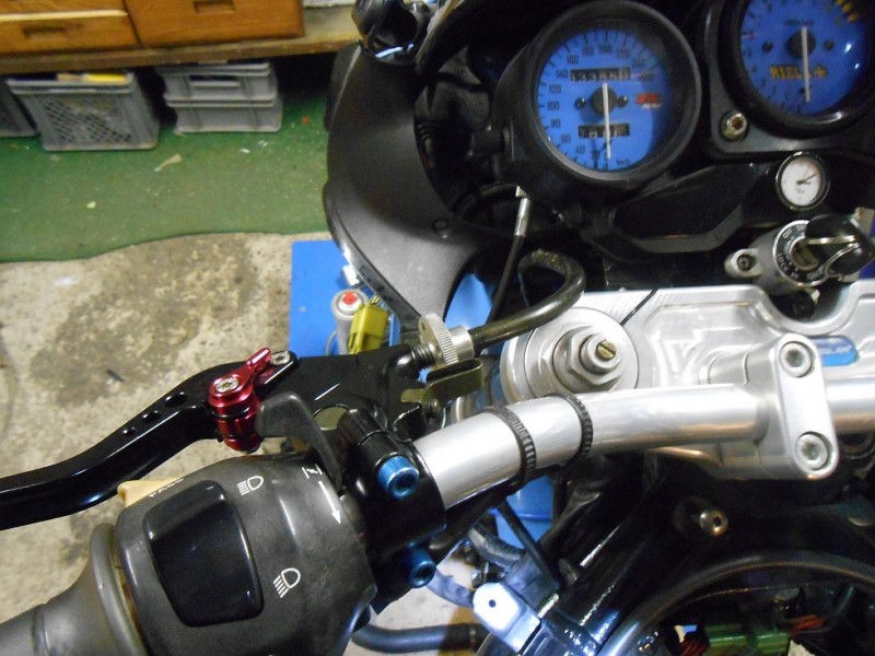

--> Meine beiden SV's haben hydraulische Kupplung (von Ducati), Inu hat auch so eine aus meiner Produktion :mrgreen:

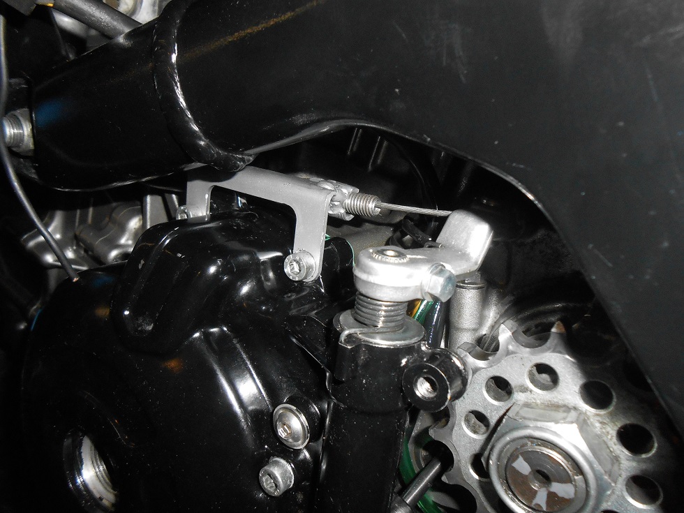

Ich habe gestern den Motor wieder eingebaut, das wird mit der Gladius-Kupplung passen. Ich muss noch ein Wiederlager für den Zug konstruieren und dann sollte das mit dem Kupplungszug der Knubbel funktionopeln.
PS: die Ritzelmutter wird zur Sicherheit verschweißt :lol: :lol:
Genau so muss das. :top: :mrgreen:

guzzistoni hat geschrieben: PS: die Ritzelmutter wird zur Sicherheit verschweißt :lol: :lol:
Das kannste Dir sparen. Die ist kaputt, da sind Löcher drin.
Durchgerostet und mit Felgensilber aufgehübscht?
Nix Da, wir merken alles :wink:

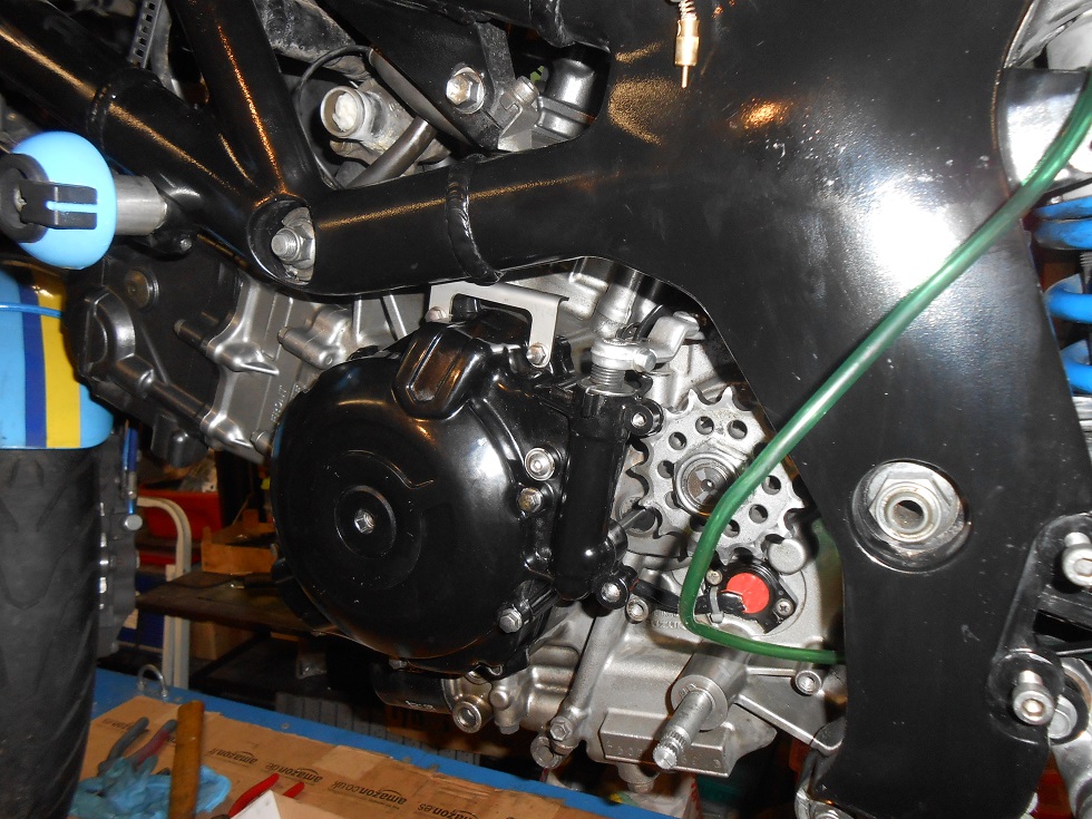

#1778
Beitrag von guzzistoni » 26.02.2015 21:35
So sieht das jetzt aus.
Beiträge: 8834
Re: guzzistoni's Knubbel *auf dem OP-Tisch*
#1779
Beitrag von VOODOO » 27.02.2015 10:46
Macht doch n guten Eindruck!!

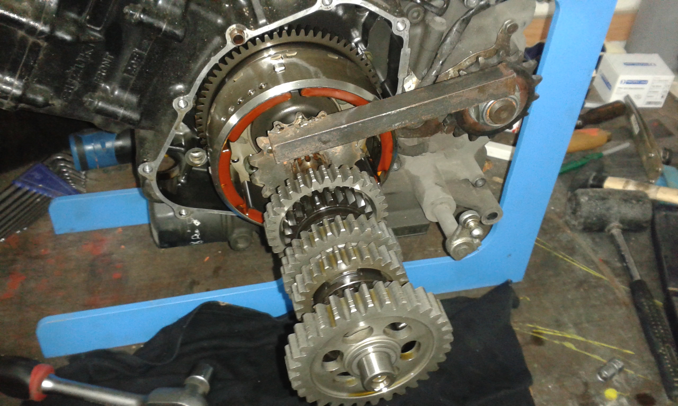

Dieter hat geschrieben:Mein amtliches spezialwerkzeug für den Rotor besteht aus einer Getriebe Ausgangs Welle einer SV 650 (stilecht) und einem alten Ketten Ritzel mit auf geschweißt Stück vierkant (schlag Fläche für den Hammer). Welle wird mit aufgesteckt Ritzel in den Rotor gedreht und dann am vierkant mit dezenten Schlägen weiter gedreht.
dramatisch sieht das aus weil ich keine Lust hatte alle Zahnräder ab zu machen...

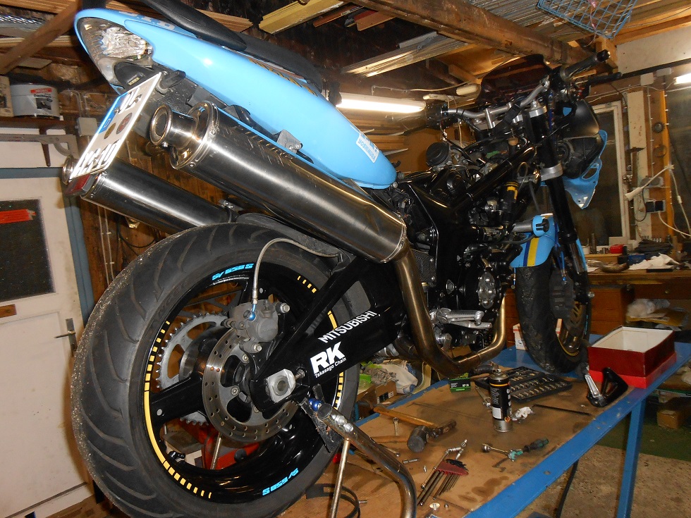

#1782
Beitrag von guzzistoni » 01.03.2015 20:55
Ja mein lieber aVa hier ist das ganze Jahr Belustigung :party: -- kein Saisongeschäft :) Angel
Schbass beiseite :mrgreen:

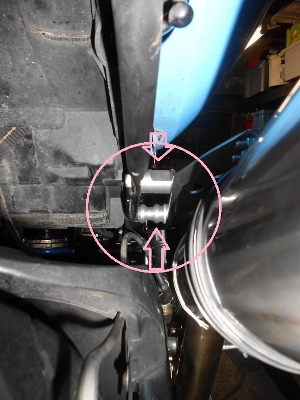

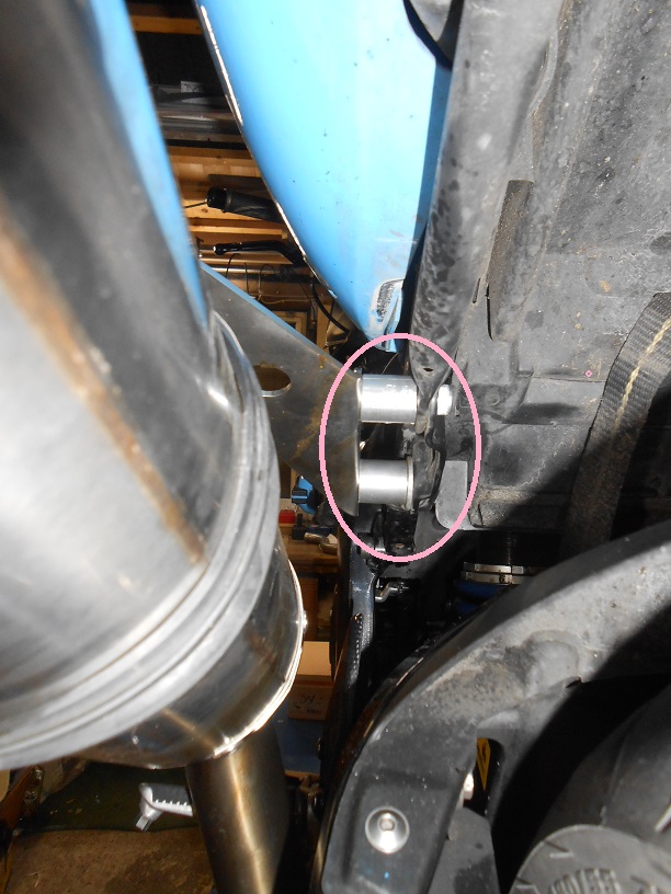

Ich versuche mal die BSM-Future 2in2 Anlage, die hier schon seit Jahren liegt passend zu machen. Die Anlage ist Quaso plu+play für die Knubbel ---- aaaaber da meine Knubbel nur noch teilweise okinal ist, passt es ebent nicht´ 8O :(
Die GSR-600 Schwinge ist einfach viel breiter und da passen die Krümmer der BSM nicht vorbei. Ich muss ca. 30mm nach außen jeweils. Kriegen wir aber hin, habe schon die Flex sprechen lassen und die Rohre getrennt.
Das sind ganz schöne Kavenzmänner die beiden ESD's :D
Man beachte die neuartige Kette, die ich montiert habe --- luftfarbig !!!

Beitrag von Dieter » 01.03.2015 21:09
guzzistoni hat geschrieben:Das sind ganz schöne Kavenzmänner die beiden ESD's
Schicke Schubkarre :mrgreen:
Da sind die von der Kante ja geradezu "filigran"

Beitrag von guzzistoni » 01.03.2015 21:18
Dieter hat geschrieben: Schicke Schubkarre :mrgreen:

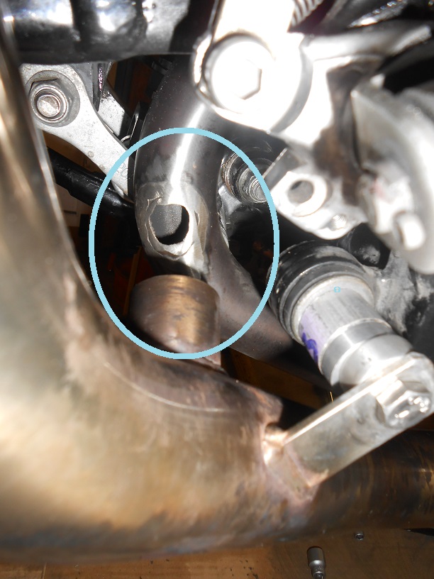

Ich will das alles erst mal anpassen und die Krümmer dann verschweißen (lassen) -- ich spiele mit den Gedanken die ESD's zu kürzen, sind jetzt ca. 50 cm lang.
Btw: sind die Krümmerstummel beim hinteren Zylinder bei Kante und Knubbel gleich? Ich kann da keinen Unterschied erkennen 8O

Beitrag von Schafmuhkuh » 01.03.2015 21:42
Sieht gut aus die Badewanne ähm ich meine Schubkarrenbadewanne :D
Die Krümmerstummel sind identisch, habe den der Kante hinten in Verwendung.
