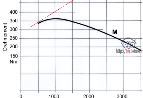

Ich will ja nicht gemein sein, aaaaaaaber hier sehen wir das Diagramm eines Traktors
Satte 360Nm bei 1000/min, aber leider leistet er zu diesem Zeitpunkt nur 49PS. Und wir wissen alle wie wenig Spaß der Traktor auf der Landstraße allen Beteiligten bringt :mrgreen:
Man kann das also nicht ganz verallgemeinern, da hängt schon noch mehr mit dran. Aber in der Tendenz machen bei zwei gleiche Fahrzeugen die mit mehr Drehmoment von unten raus mehr Spaß.

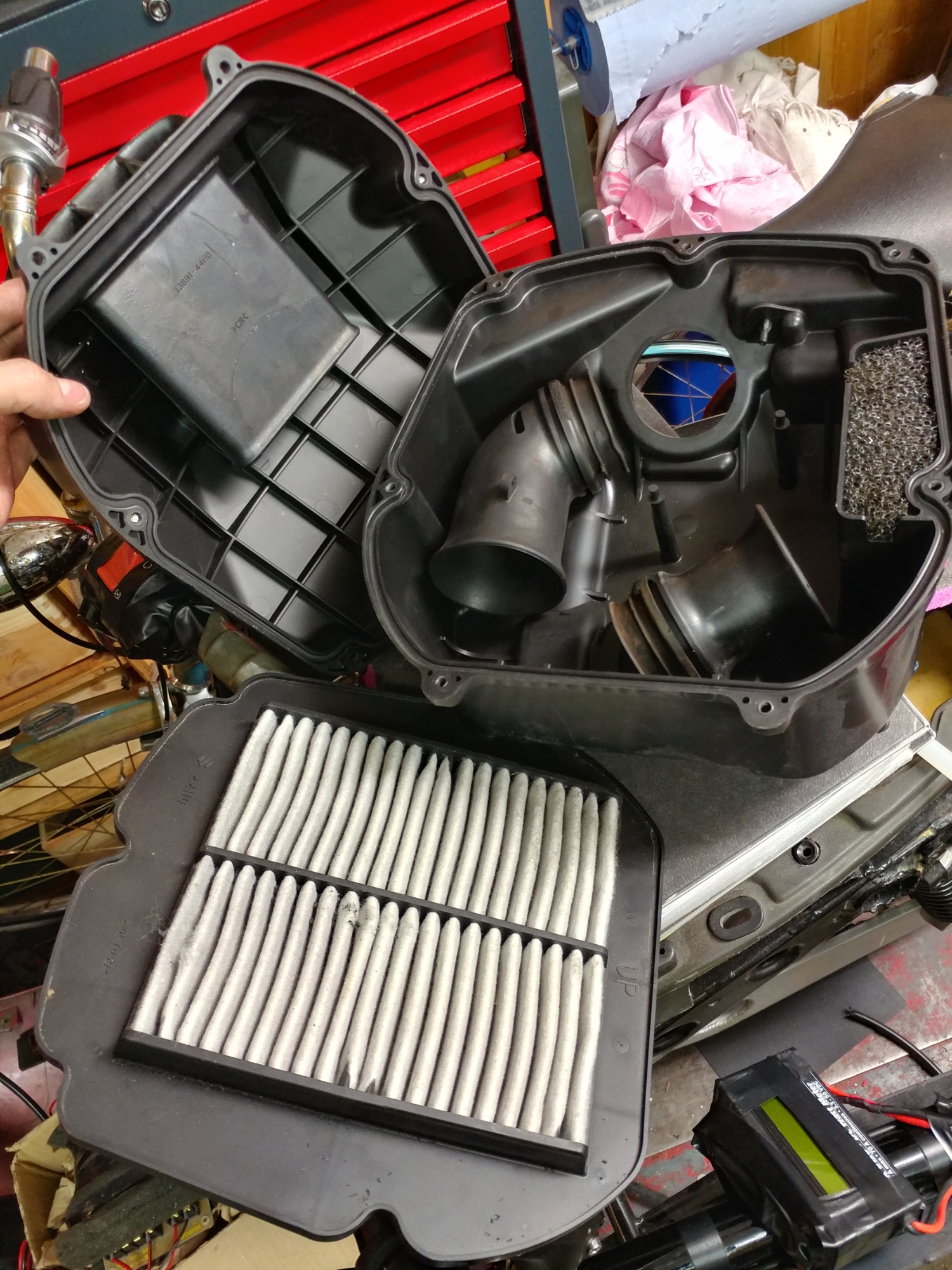

Passt die auf die Kante oder kann man nur die Trichter nutzen?

Hab damals die Trichter und den Ansaugstutzen in eine Kante Box integriert, hat laut dem Käufer ziemlich gut funktioniert.

Die Airbox von der Gladius passt nicht. Man muss die Trichter in der Kante Airbox einbauen.
So habe ich das gemacht.

... Und vielleicht den Gladiusschnorchel in das SV-Oberteil implantieren, ist sicher kein Muss. Der Durchlassquerschnitt liegt irgendwo zwischen großem und kleinen Schnorchel.
Die Trichterlöcher im SV Unterteil sollte noch etwa1-2mm aufgeweitet werden. Ist auch kein Muss, jedoch ratsam um eine Verengung zu vermeiden.

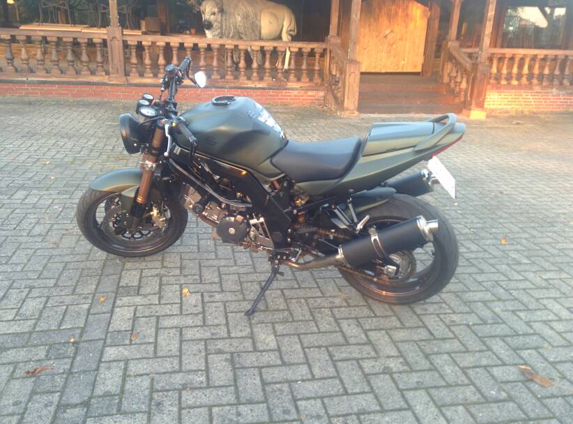

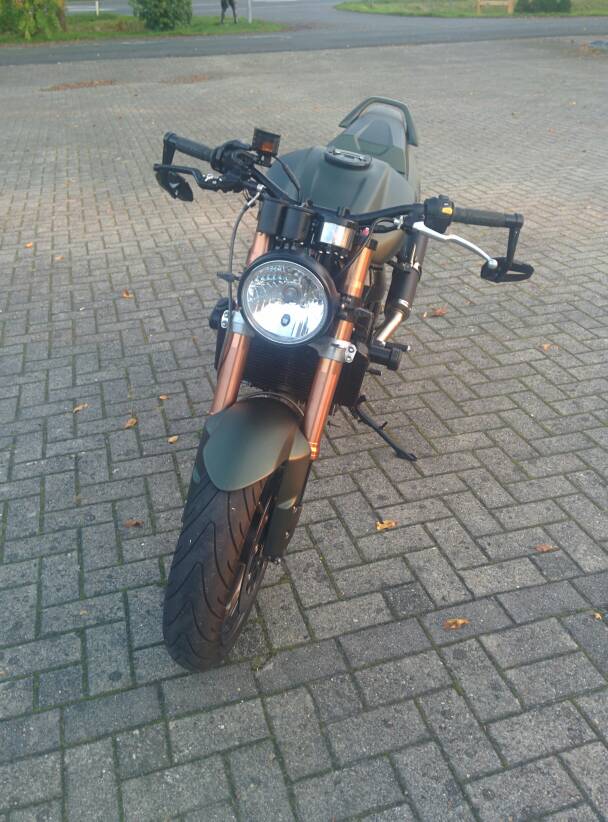

Beitrag von guzzistoni » 15.10.2017 18:40

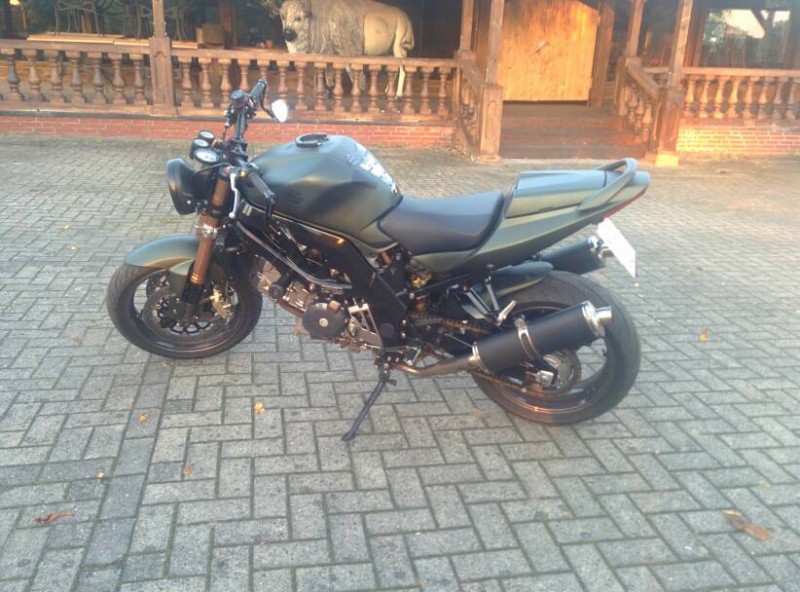

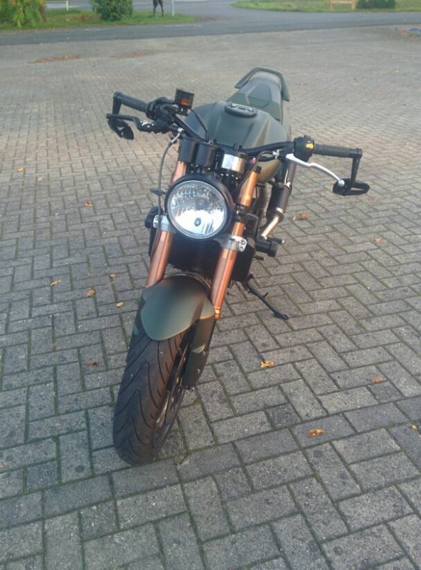

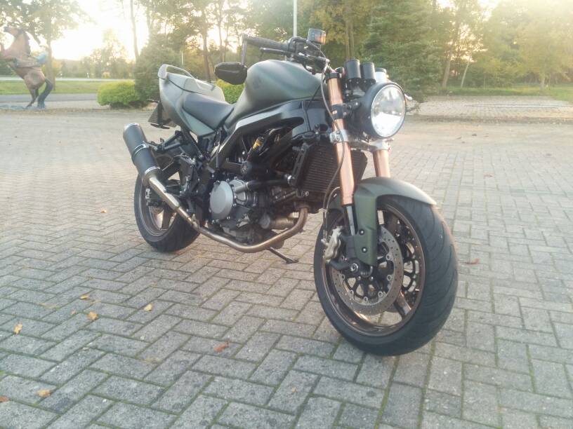

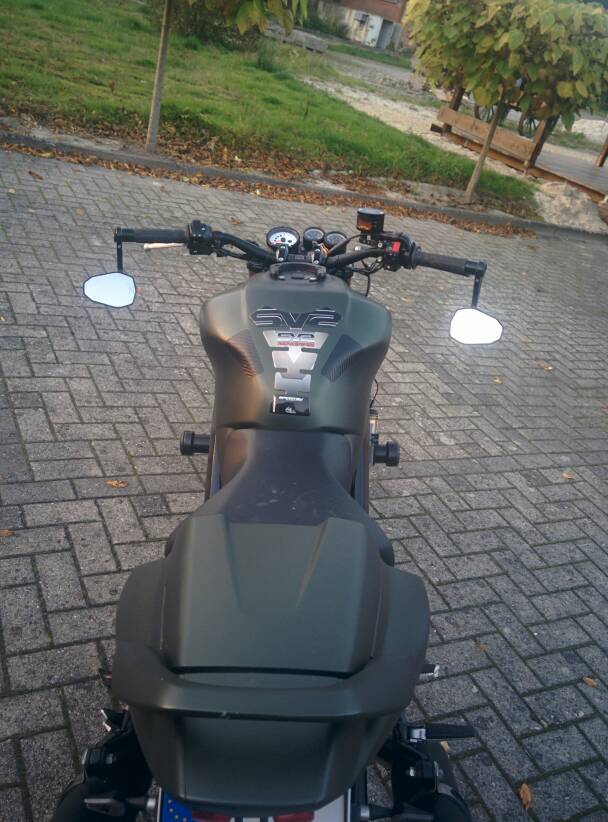

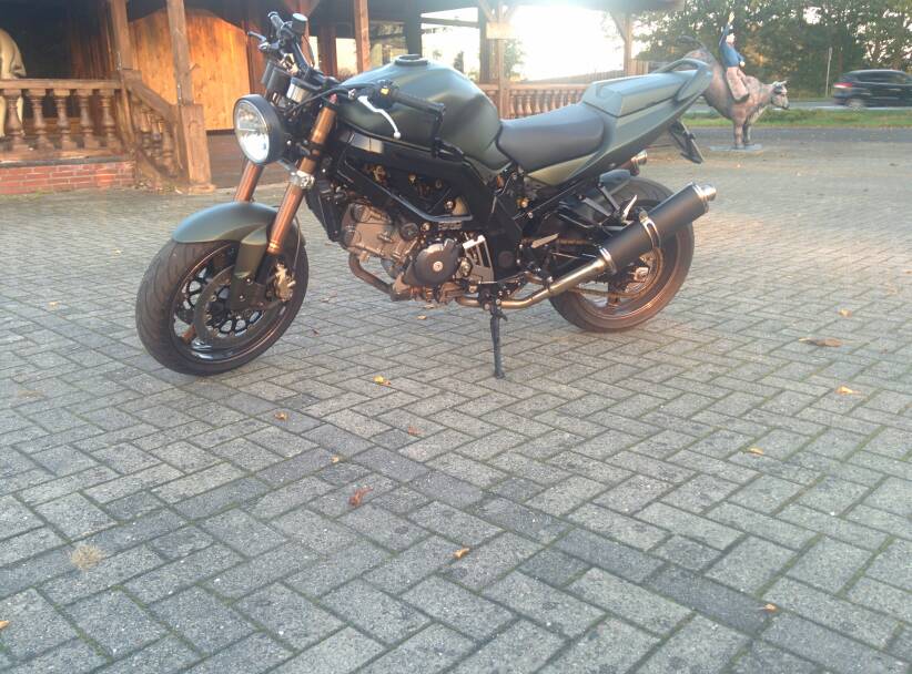

Soweit ist mal alles zusammen.
Eine erste kleine Funktionsfahrt habe ich gemacht.
Es kommt mir vor,wie ein komplett neues Motorrad, was so ein Lenker doch ausmacht.
Bildbeweis:
