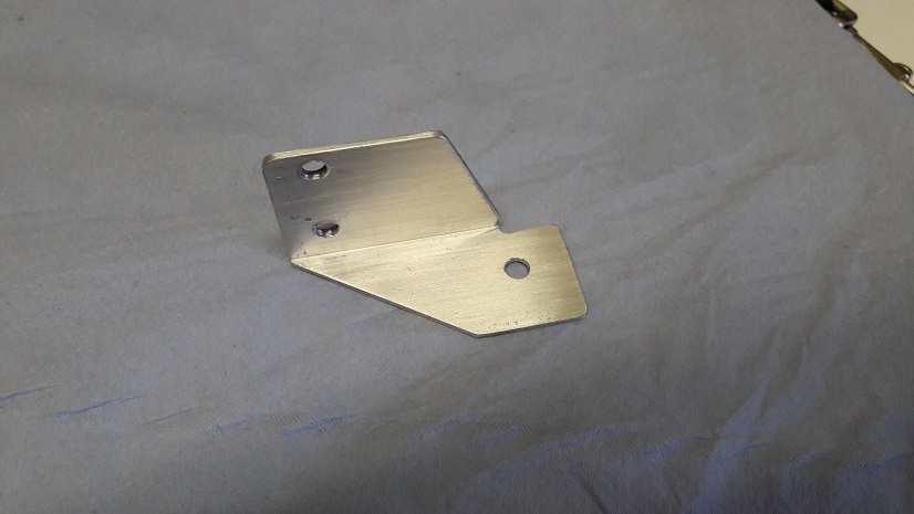

Sozius Rasten san de Originaln owa natürlich mit ana söwagmochtn Adapterplottn. (Bild1)

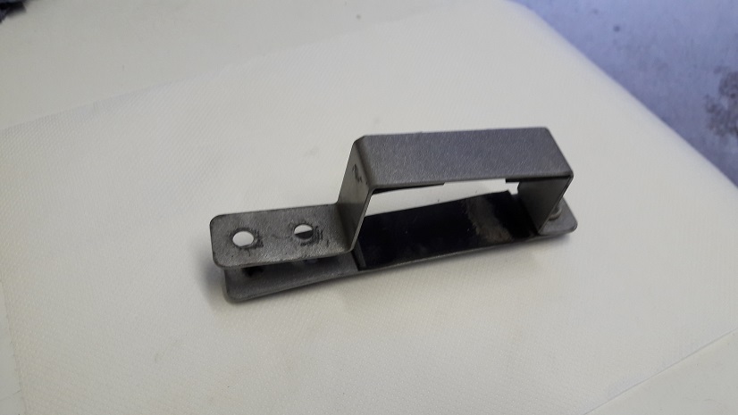

Hab gestern noch die hässliche Schelle an der Schwinge von der Hinterradabdeckung erneuert.
Alte Halte-schelle an der Schwinge
Neuer Winkel

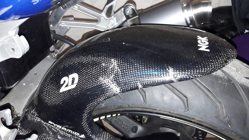

Bei dem Anblick der Abdeckung krampft es mich immer zusammen, ringsum Eingerissen und Abgeplatzt vom Unfall.
Hab jetzt mal bei carbon-klinik.de Angefragt was mich die Reparatur kosten würde.
Vl hat ja jemand nen Tipp wo ich sonst noch hin könnte mit dem Teil :?:
Ansonsten werd ich entweder selber Spachteln und Lackieren oder was neues in Carbon kaufen müssen.

Schlechte Neuigkeiten für mich und meine HA. :oops:
Reparatur würde den Neupreis erreichen, wird also nix.
Bleibt also vorerst mal so wie es is und wenn ich genug Kohle hab wird da was neues her müssen.

Habe gerade von deinem Problem gelesen und vieleicht eine Idee.
Ich betreibe in meiner Freizeit als Trainer in einem Sportverein Kanuslalom und wir haben des öfteren Boote und Paddel aus Kohlefaser oder Glasfaser zu reparieren.
Man sollte die HA auf jeden fall von der Rückseite kleben können und das mit keinem großen Aufwand. Von der Vorderseite dann sauber anschleifen und lackieren. Vieleicht hast du ja in deiner Gegend einen Kanuverein oder Segelflugverein und kannst dort mal liebevoll anfragen ab sie basteln woll´n, für ein ;) bier
