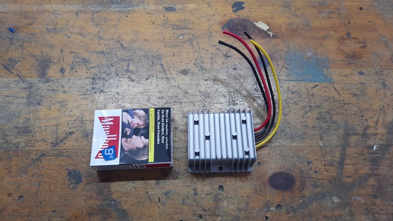

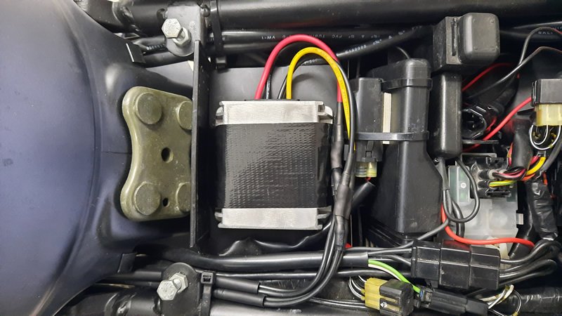

Heute den Spannungswandler eingebaut.
Da der größer war als gedacht und ich keinen anderen bestellen wollte, hab ich die oberen Kühlrippen entfernt und ihn unter den Sitz gemacht.
Wird eh nicht wirklich warm, da der auf bis zu 138W ausgelegt ist. 8O :lol:
Scheinwerfer funktioniert jetzt perfekt. Geht sofort an und keine Aussetzer :ACK:

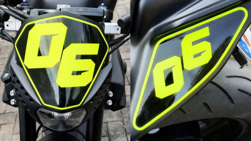

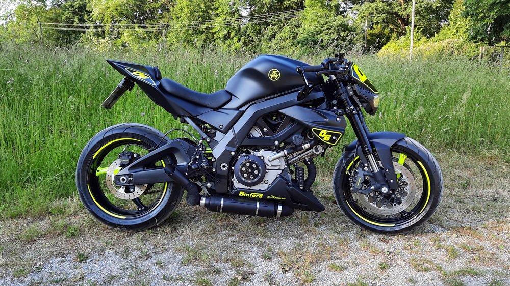

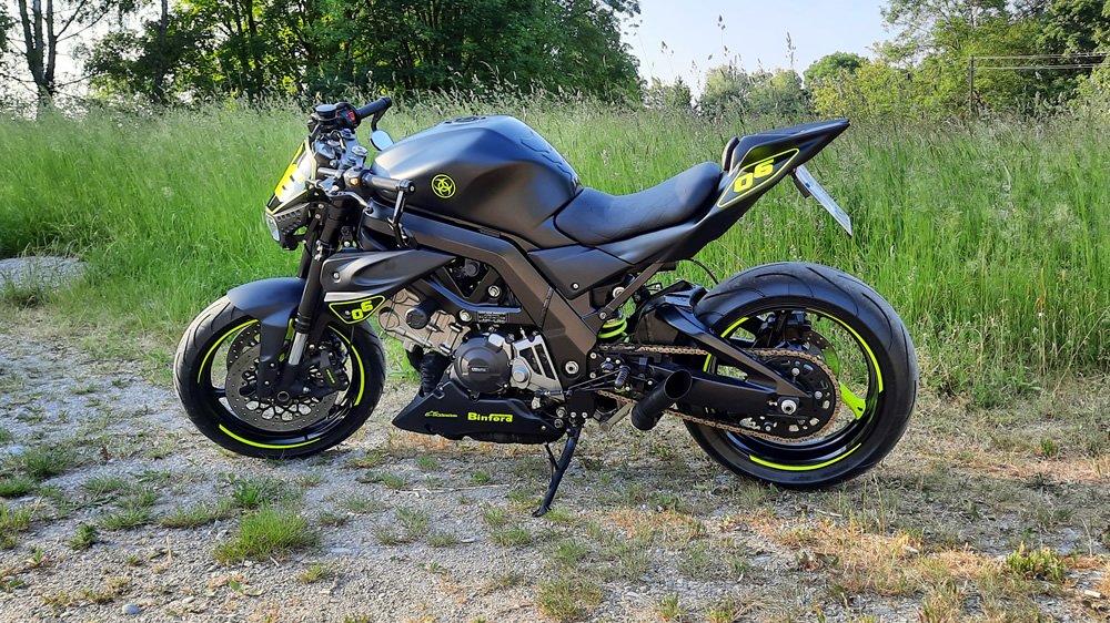

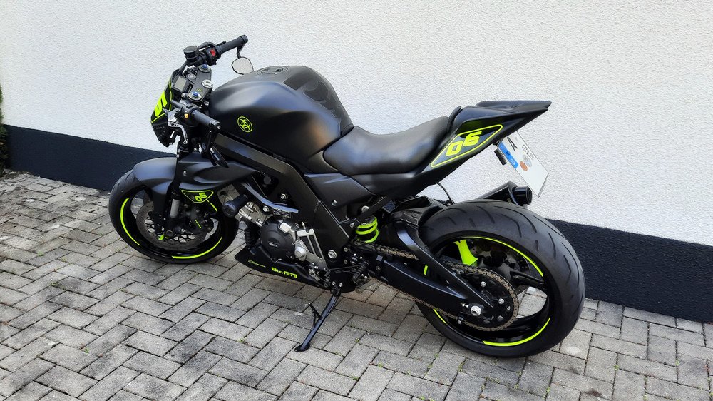

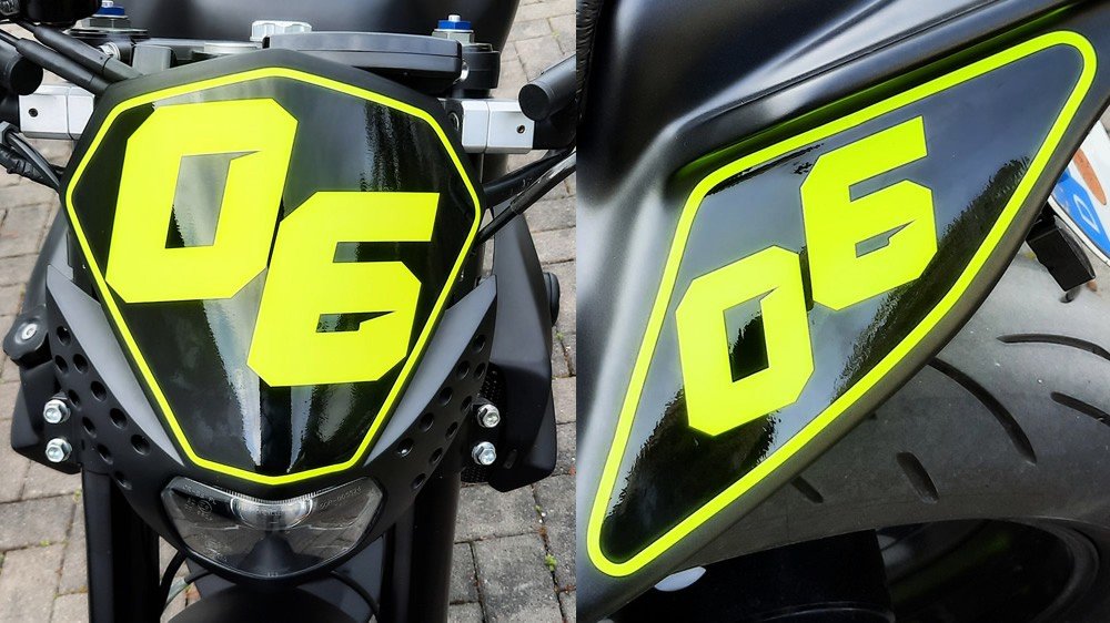

Beitrag von aVa » 29.04.2023 20:29
Irgendwie hatte ich keine Lust mehr auf "Ace Cafe Tokyo - Editon Two" :-? ...
... also hab ich vor paar Wochen sämtliche Aufkleber runter gemacht und an ein paar Stellen ein bisschen mit schwarz glänzender Folie rumgespielt:
Hatte zwar auch was, aber sah halt übelst nackt aus :oops: und es fehlte einfach was :search:
Von daher gab es jetzt wieder nen komplett neuen Satz Aufkleber aus schwarz glänzender und neon gelber Folie:

Beitrag von Yogi61 » 29.04.2023 21:36
Beiträge: 7826
Re: aVa's SV650 K6 Umbau [Sticker, Aufkleber, Bapperl, Bepper, Pickerl, ...]
#1912
Beitrag von saihttaM » 29.04.2023 22:54
:ACK:

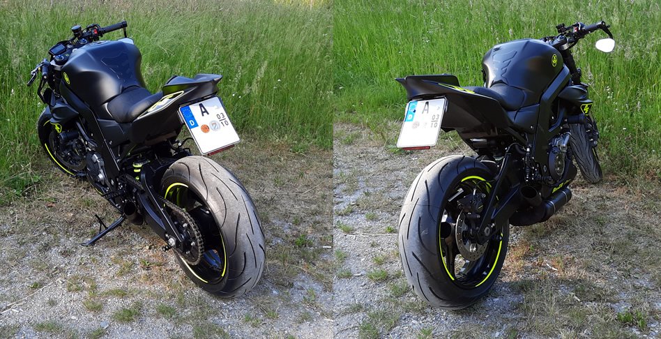

Beitrag von aVa » 09.05.2023 23:52
Kleines update.
Da das Lochleder vom Sitz schon bissl "fertig" war, hab ich ihn letztes Wochenende neu bezogen.
Bin relativ happy mit der Optik.
Das Mini-Rückenpolster muss ich demnächst noch machen...
EDIT: Achja... neue Pilot Power 2CT Pneus sind mittlerweile auch drauf. Kommenden Donnerstag hab ich nen TÜV Termin zur Austragung der Reifenfabrikatsbindung.

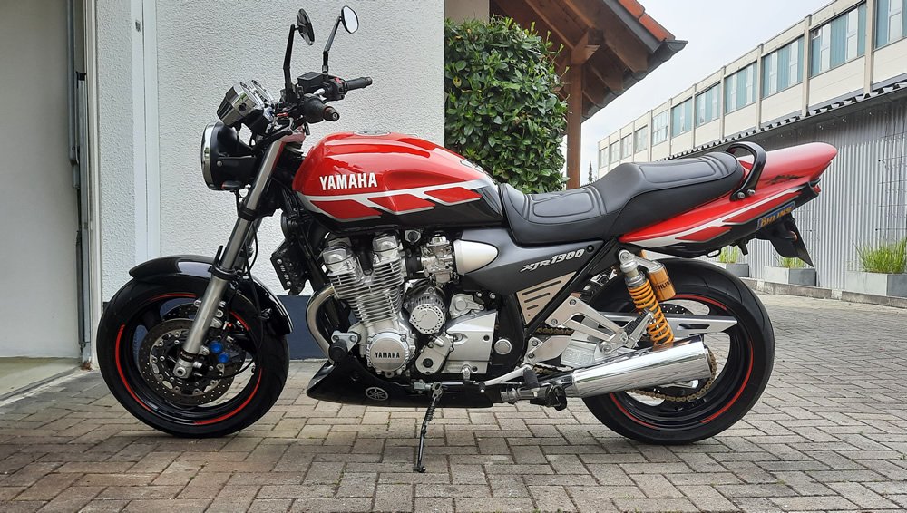

EDIT 2: Und da meinem Vadder meine neuen Felgenrandaufkleber so gut gefallen haben, hab ich ihm auch noch welche in rot auf seine Dicke gekleistert.

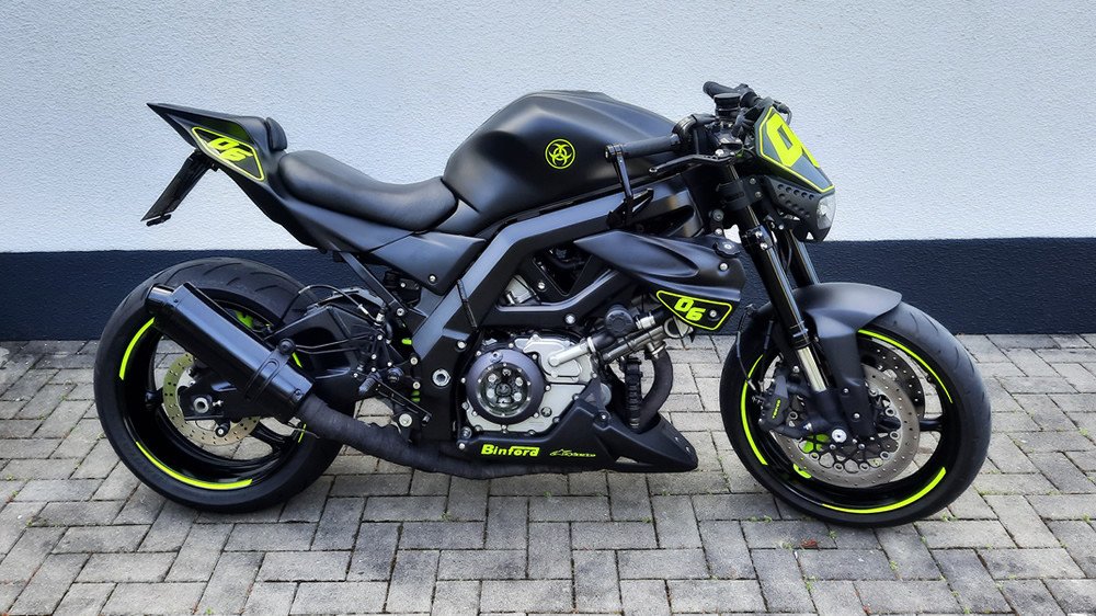

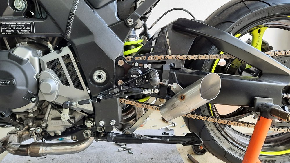

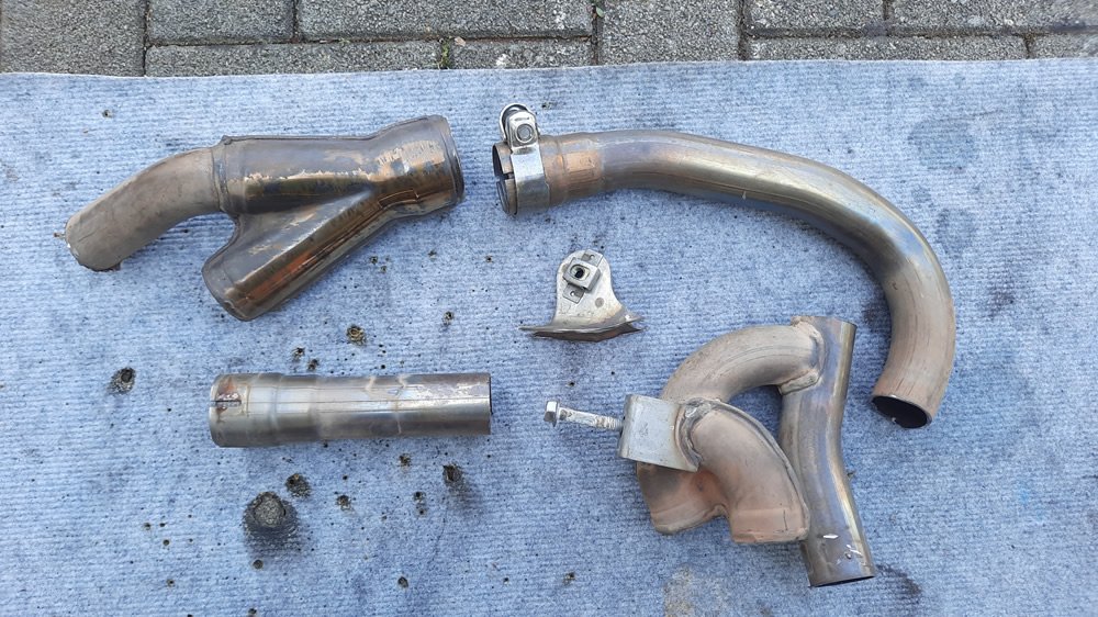

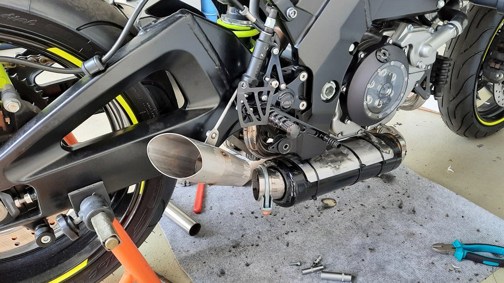

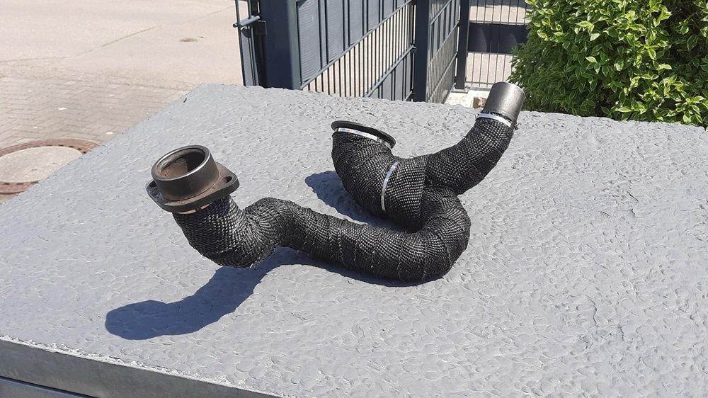

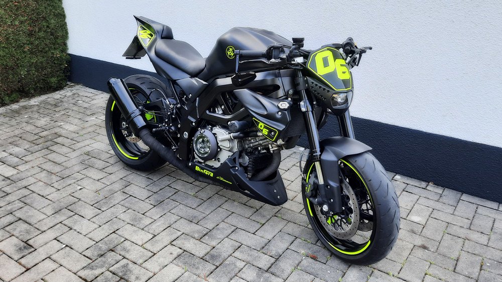

Beitrag von aVa » 06.06.2023 22:01
Wieder mal was neues von der never ending Umbau story... :mrgreen:
Seit 2015 hatte ich vor, mir ne neue Auspuffanlage für die SV zu bauen.
8 Jahre später, bin ich es nun endlich mal angegangen :lol:
Erstmal den originalen Krümmer inkl. Endtopf vom Dachboden geholt und für nützlich befundene Teile raugetrennt.
Dann noch ein bisschen Rohrmaterial in 38, 48 und 62mm liefern lassen und es konnte losgehen.
Diverse Halter gebaut, Krümmerteile verschweißt, geschliffen, lackiert und anschließend natürlich wieder alles mit Hitzeschutzband überzogen.
Alles schön zusammenstöpseln, in den Bugspoiler noch die ein oder andere Aussparung geschnitten und fertig war die Underengine-2in1in2-Auspuffanlage.

Beitrag von Nordisch81 » 06.06.2023 23:04
Du bist ja verrückt :mrgreen:
Geile Nummer, dass mal "schnell" so hinzubrutzeln.
Ob es mir gefällt...weiss noch nicht.
Muss es noch paar Mal ansehen.
Sound passt aber bestimmt schon mal :) cross

Beitrag von Duffy » 13.06.2023 9:11
Krasse Nummer :mrgreen: 8)
Hat auf jeden Fall was und dürfte reltiv einmalig an der SV sein. Zumindest in Deutschland :P
Wie ist das mit der Schräglagenfreiheit? Setzt der riesen Schalldämpfer nicht auf?
Bei mir hat damals bereits der dickere LeoVince Krümmer der Komplettanlage in Rechtskurven geschliffen :-? Zwar auf der Rennstrecke aber der Krümmer ist ja deutlich kleiner als dein Topf...
