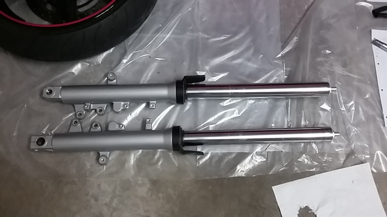

Soweit so gut. Dann habe ich mich an das größere Vorhaben Gabel gemacht. Das heißt ausbauen und zerlegen.
Hat alles zum Glück reibungs- und problemlos funktioniert.
ausgebaute Gabel
Da merkt man dann halt auch, dass die Maschine erst um die 18.000 km drauf hat. Es geht alles gut auseinander und nichts ist festgegammelt ;)

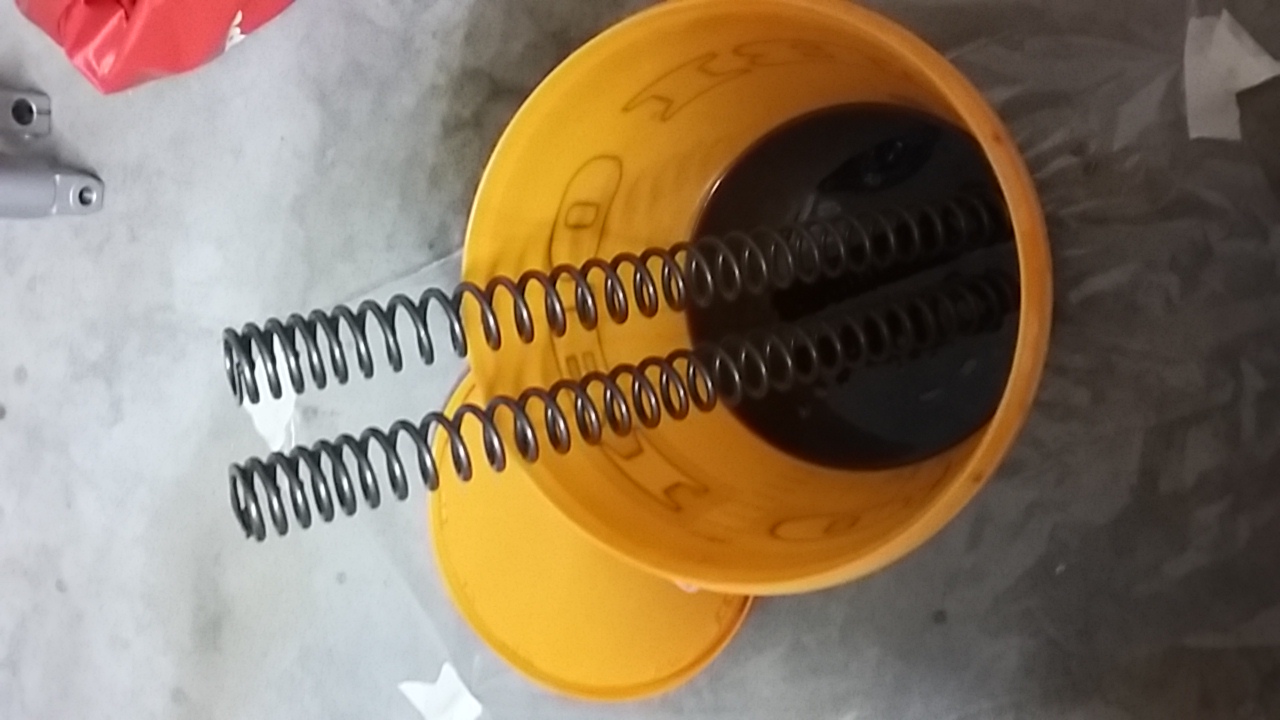

Während ich das Gabelöl entleert habe, bin ich aber ein wenig erschrocken, als ich die schwarze Suppe gesehen hab. 8O
o_O
So viel zum Thema Dauerfüllung. Wenn das Öl bereits nach nichtmal 20t km so aussieht... Kommt ja aber eh frisches rein ;)
Das Auseinanderbauen der Holme klappte ebenfalls sehr gut.
Die Tauchrohre habe ich dann noch ordentlich gereinigt, sodass diese jetzt (zusammen mit den Soziusfußrasten, die ich ebenfalls noch demontiert habe) bereit zum pulverbeschichten sind :)
