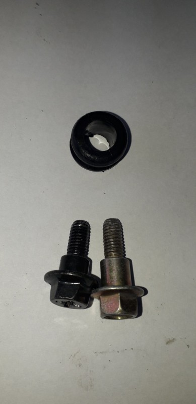

Black Jack hat geschrieben: ↑
25.11.2020 10:04
Gute Idee Duffy, ich würde aber eher Schwingmetall Lager empfehlen.
Edit: Die Gummitüllen gehen auch, aber mit Stützrohr in der Bohrung.
Meine Idee hast du augebaut, gefällt mir :mrgreen: Sind wir einer Meinung ;) bier

Duffy hat geschrieben: ↑
25.11.2020 9:42
Ich würde in die Aufnahme, wo du den Halter an am Motor fest schraubst noch so Gummitüllen einsetzen. Nimmt etwas die Vibrationen...
hmm..gute Idee - danke für den Hinweis. Muss ich mal gucken, in welchen Dimensionen es sowas gibt.
25.11.2020 10:04
Die sehen auch interessant aus. Gibts sowas auch mit 35mm Schraube ? Das benötige ich nämlich, um es dort befestigen zu können.
Wie wäre denn einfach ne 5mm Gummi-Unterlage zwischen Halter und Auflage (mit "Stützrohr) ?
26.11.2020 6:49
cider101 hat geschrieben: ↑
25.11.2020 17:47
Könnte mir vorstellen, dass das auch funktioniert...
Die Gummiunterlage entkoppelt nicht wirklich, weil die Schrauben die Vibrationen übertragen können.

Beitrag von Ego » 26.11.2020 11:17
Ich benutze hierfür immer "Kabeltülle offen" und fertige mir das Stützrohr selbst.

#201
Beitrag von Marc » 26.11.2020 12:06
Stufenschrauben!
Die gibts auch leichtbautauglich aus Alu :)

Ego hat geschrieben: ↑
26.11.2020 11:17
also, sowas wie der Duffy verlankt hat - richtig ?
Marc hat geschrieben: ↑
26.11.2020 12:06
die fertige ich mir in der Regel selber aus leichtem Alu. Zwar nicht so schön mit Bund, dafür günstig und schnell ;)

Beitrag von Ego » 27.11.2020 17:13
Ja Genau. Ich sehe einen Vorteil darin das es Normteile sind und Elektriker haben meist eine große Auswahl ist der Kiste :D

Beitrag von Marc » 27.11.2020 20:16
27.11.2020 16:27
26.11.2020 12:06
Ja gutes Werkzeug ist was feines ;) bier
Die Stufenschrauben nehme ich speziell für Bauteile die öfter montiert und demontiert werden, da ist mir das mit den Hülsen manchmal zu fummelig.
