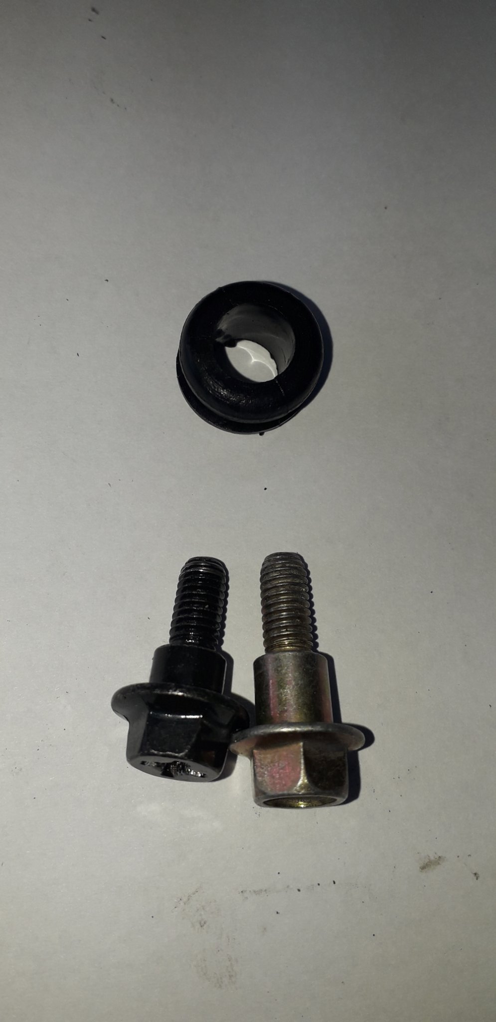

Duffy hat geschrieben: ↑25.11.2020 9:42Ich würde in die Aufnahme, wo du den Halter an am Motor fest schraubst noch so Gummitüllen einsetzen. Nimmt etwas die Vibrationen...
hmm..gute Idee - danke für den Hinweis. Muss ich mal gucken, in welchen Dimensionen es sowas gibt.
Die sehen auch interessant aus. Gibts sowas auch mit 35mm Schraube ? Das benötige ich nämlich, um es dort befestigen zu können.
Wie wäre denn einfach ne 5mm Gummi-Unterlage zwischen Halter und Auflage (mit "Stützrohr) ?

Könnte mir vorstellen, dass das auch funktioniert...

Die Gummiunterlage entkoppelt nicht wirklich, weil die Schrauben die Vibrationen übertragen können.

Ich benutze hierfür immer "Kabeltülle offen" und fertige mir das Stützrohr selbst.
Re: Cider's Minitwin Racer
Stufenschrauben!
Die gibts auch leichtbautauglich aus Alu

hmmm...da hast du auch wieder recht....Black Jack hat geschrieben: ↑26.11.2020 9:31Die Gummiunterlage entkoppelt nicht wirklich, weil die Schrauben die Vibrationen übertragen können.
also, sowas wie der Duffy verlankt hat - richtig ?
die fertige ich mir in der Regel selber aus leichtem Alu. Zwar nicht so schön mit Bund, dafür günstig und schnell

Ja Genau. Ich sehe einen Vorteil darin das es Normteile sind und Elektriker haben meist eine große Auswahl ist der Kistealso, sowas wie der Duffy verlankt hat - richtig ?

Die Stufenschrauben nehme ich speziell für Bauteile die öfter montiert und demontiert werden, da ist mir das mit den Hülsen manchmal zu fummelig.
